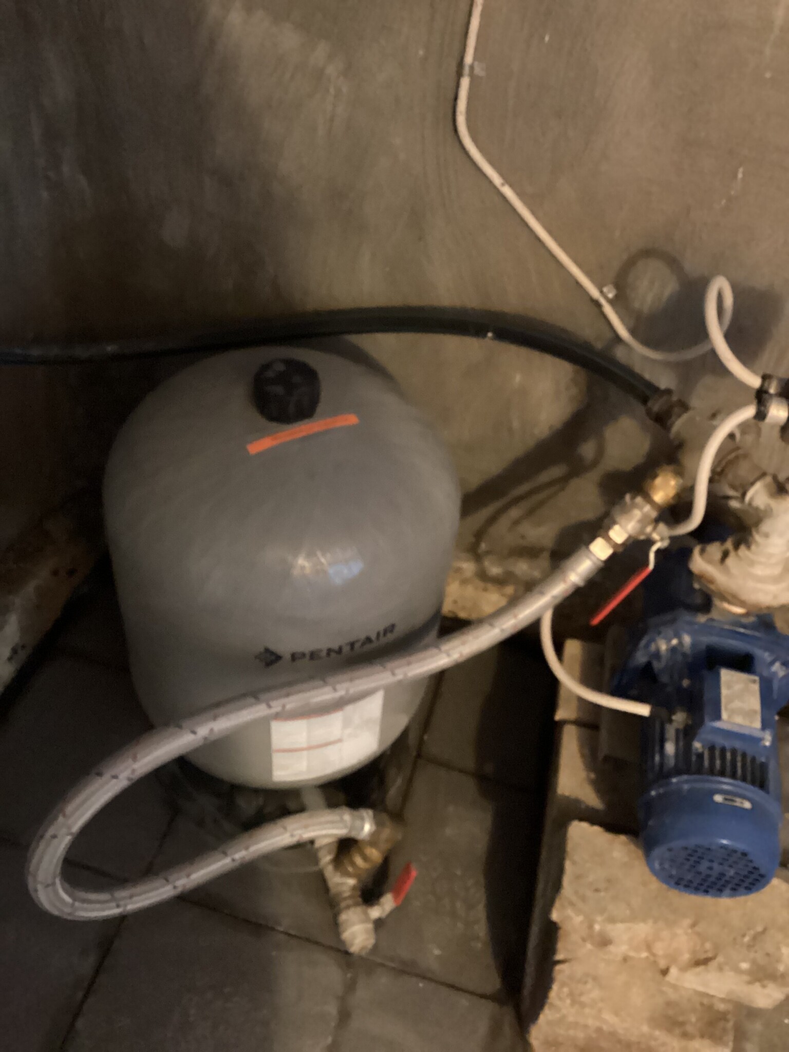

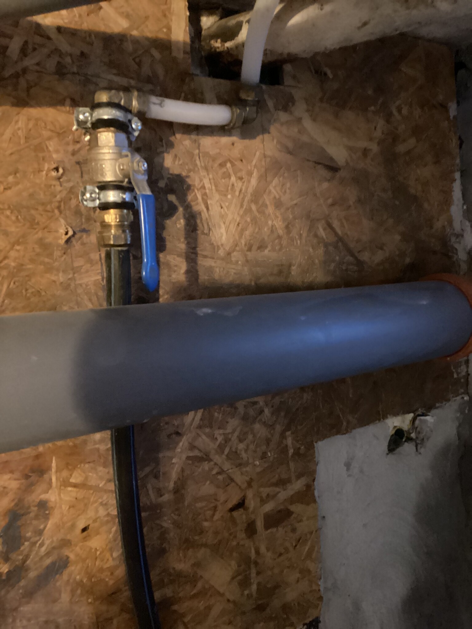

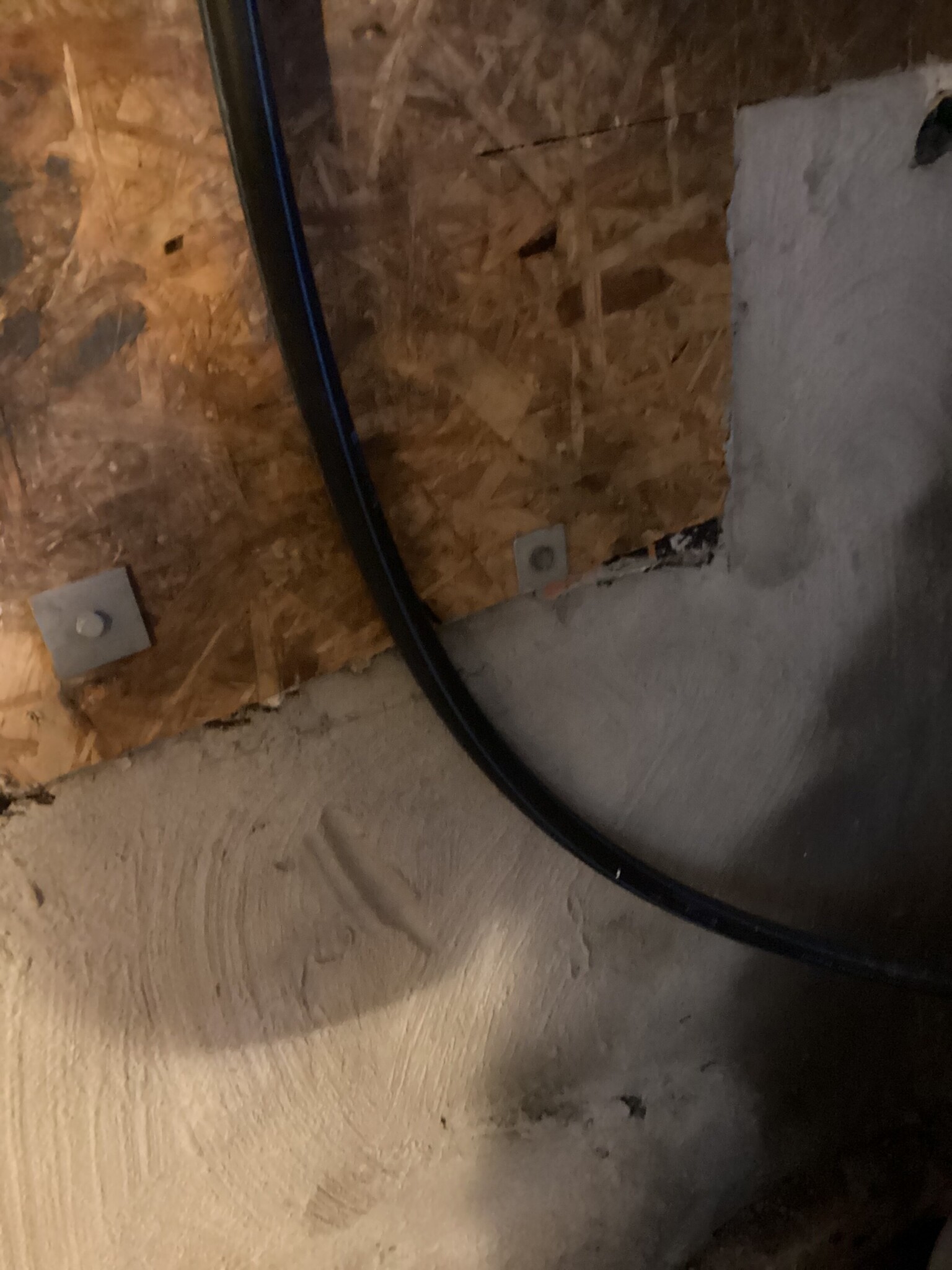

Jag ska montera ett avhärdningsfilter. Anslutningen på filtret är 3/4 tum,
tänkte kapa pemslangen mellan hydroforpump och den blå kulventilen och sätta en Monteringssats och Prk kopplingar.
Pemslangen är 25 mm, kan man fortsätta med den eller man måste förminska den sista biten,
Sitter Pex 22 mm som stam.
  • Avhärdningsfilter anslutet till hydroforpump med olika rör, inklusive svart pemslang och blå kulventil, i en källarmiljö.
  • Svart rör mot en träskiva och betongvägg, för inlägg om avhärdningsfilter och pemslanginstallation.
  • Avbildning av anslutningskopplingar med röda kulventiler och flexibla metallslangar för VVS-installation.
  • Blå kulventil och kopplingar på en vattenledning, monterad på träpanel, med anslutande rör som del av ett avhärdningsfiltersystem.

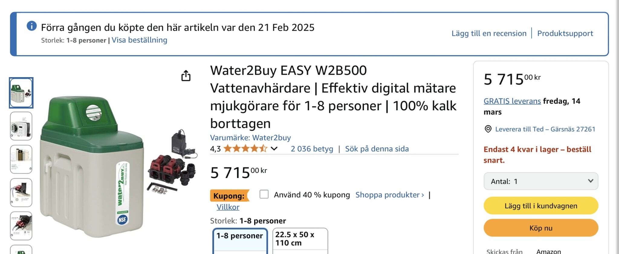

Ja, allt vatten, har egen brunn, ligger på ca 20 dh. Så är nog väldigt hårt vatten.
Blir mycket kalkfläckar, beror väl på hårdheten?
Har inte avhärdningsfiltret hemma, kommer om någon vecka, men tänkte göra klart allt innan, så det bara är och koppla in.
Har köpt detta från amazon, har fått överlag bra recensioner.
  • Bild av en Water2Buy EASY W2B500 vattenavhärdare från Amazon med specifikationer för 1-8 personer och ett pris på 5 715 kr.

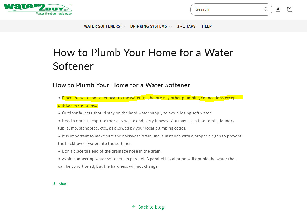

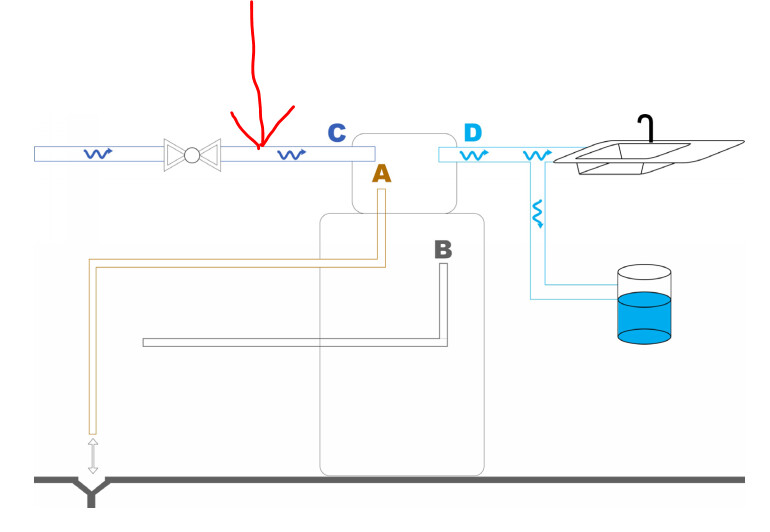

Hittade denna, men väldigt intetsägande när det kommer till VUK innan filtrering...
Vattenutkastare (VUK) bör ju kopplas innan filtrering, men tillåter denna enheten "backflöde" från trycktank är frågan...
Tvärt emot den text jag markerat i #5 ovan.
https://cdn.shopify.com/s/files/1/0...ater-softener-owners-manual2.pdf?v=1682431610
Schematisk bild av ett vattensystem med vattenutkastare, ventiler och anslutningar till vask och trycktank, med en röd pil som pekar på en ventil.

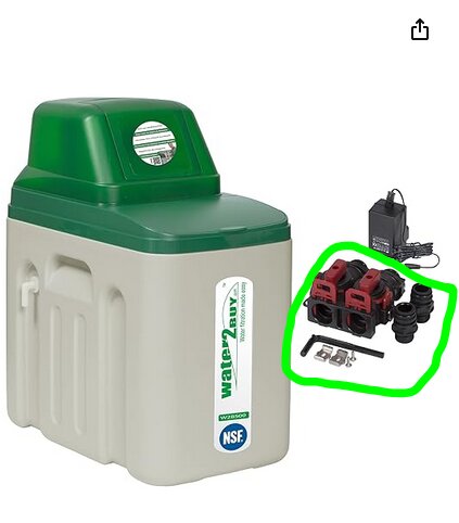

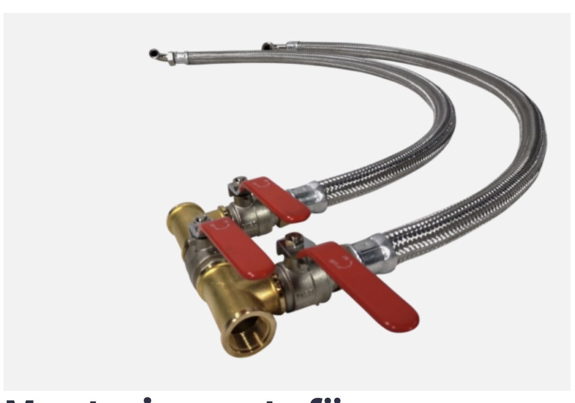

Förbigångskoppel verkar ju dessutom ingå, varför köpa ett separat?
Vattenmjukgörare med grön topp och tillbehör, inklusive kopplingar och adapter, markerad del av installationssats i grönt.
Var man tar ut tappet för utkastaren handlar bara om det sätts in före eller efter avhärdaren, förstår inte varför det är så viktig med detta?
Det stora problemet är var backspolningsvattnet med saltet skall ta vägen - inte i avloppet vart fall och speciellt inte om det är enskild avlopp då stora saltmängder över tid kan helt paja infiltrering och markbäddars bakterieliv, likväl minireningsverks funktion.
platsen där man släpper ut backspolningsvattnet så kommer det att salta upp marken runt utloppstället och det bästa är att få ut det i någon dike, dagavlopp eller motsvarande med regnvattenavrinning från området, då det också späds ut kraftigt...
Ha inte utloppet i närheten av den egna brunnen eller i geologisk nedförsriktning (dvs grundvattenströmmen) som även kan påverka grannars dricksvattenbrunnar
med kalkavhärdning med saltgenerering så kommer det vara säckvis med salt utsläppt per år - och räknat på 10 år motsvarar pallvis med salt, det blir ett problem med uppsaltning av tomten om det inte försvinner med dagvattnet ut från området i tillräcklig mängd..

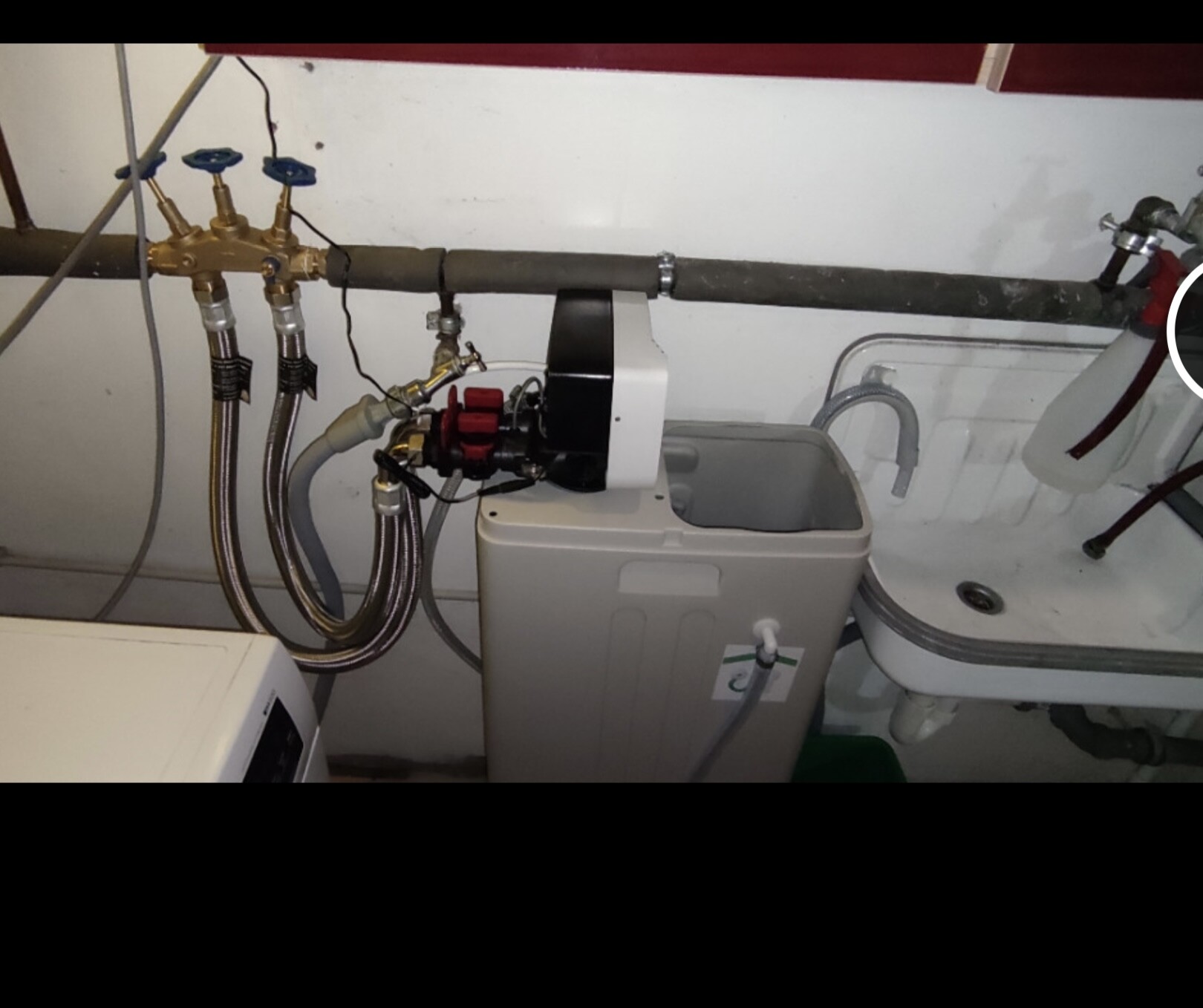

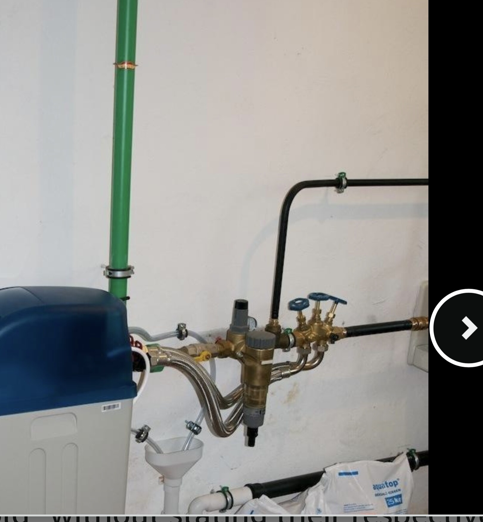

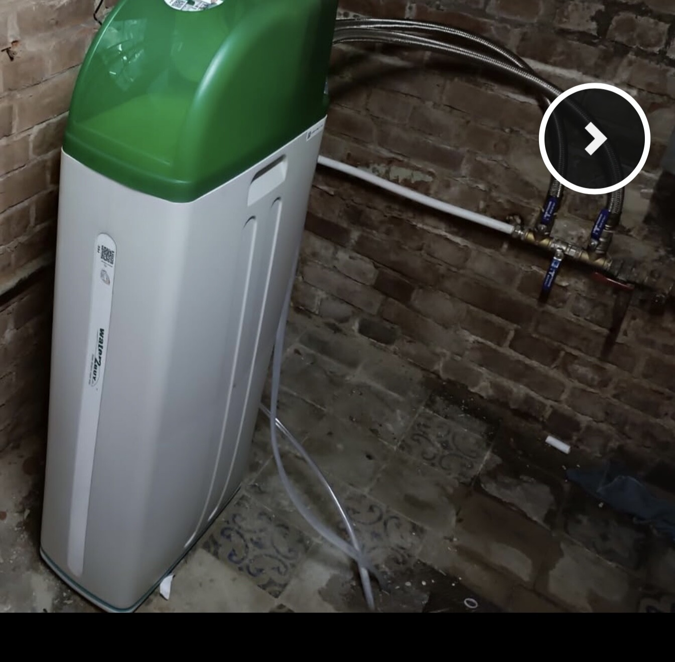

Har sett att andra använd en, här är några bilder som exempel
  • Bild av en installation med grönt rör och kopparventiler kopplade till en blå enhet mot en vit vägg, med olika anslutningar och påsar nedanför.
  • Vattenavhärdare installerad i källare med stenväggar och golv, ansluten med rör och slangar.
  • Installation av ett vattenfilteraggregat och rörledningar i ett tvättrum.

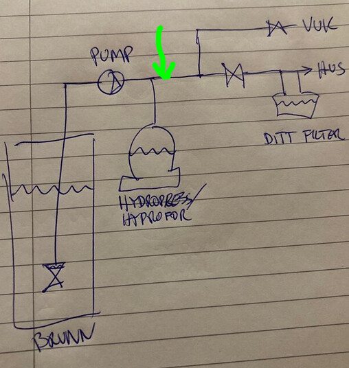

Principiellt skulle jag kopplat likt min CAD-rinting nedan:
Tryckströmbrytaren la jag till med grön pil för att vara övertydlig.
Man ska aldrig kunna stänga av denna kontra pumpen.
Handritad diagram över ett pumpsystem med brunn, pump, hydropress och filter, med grön pil som markerar tryckströmbrytaren.

Tack för utförligt beskrivning, så man kan inte använda avhärdningsfilter till vattenutkastare ? då blir det problem.
Det är väl mer att det är helt onödigt att avhärda vatten du ska spola bilen med, eller vattna trädgården..
