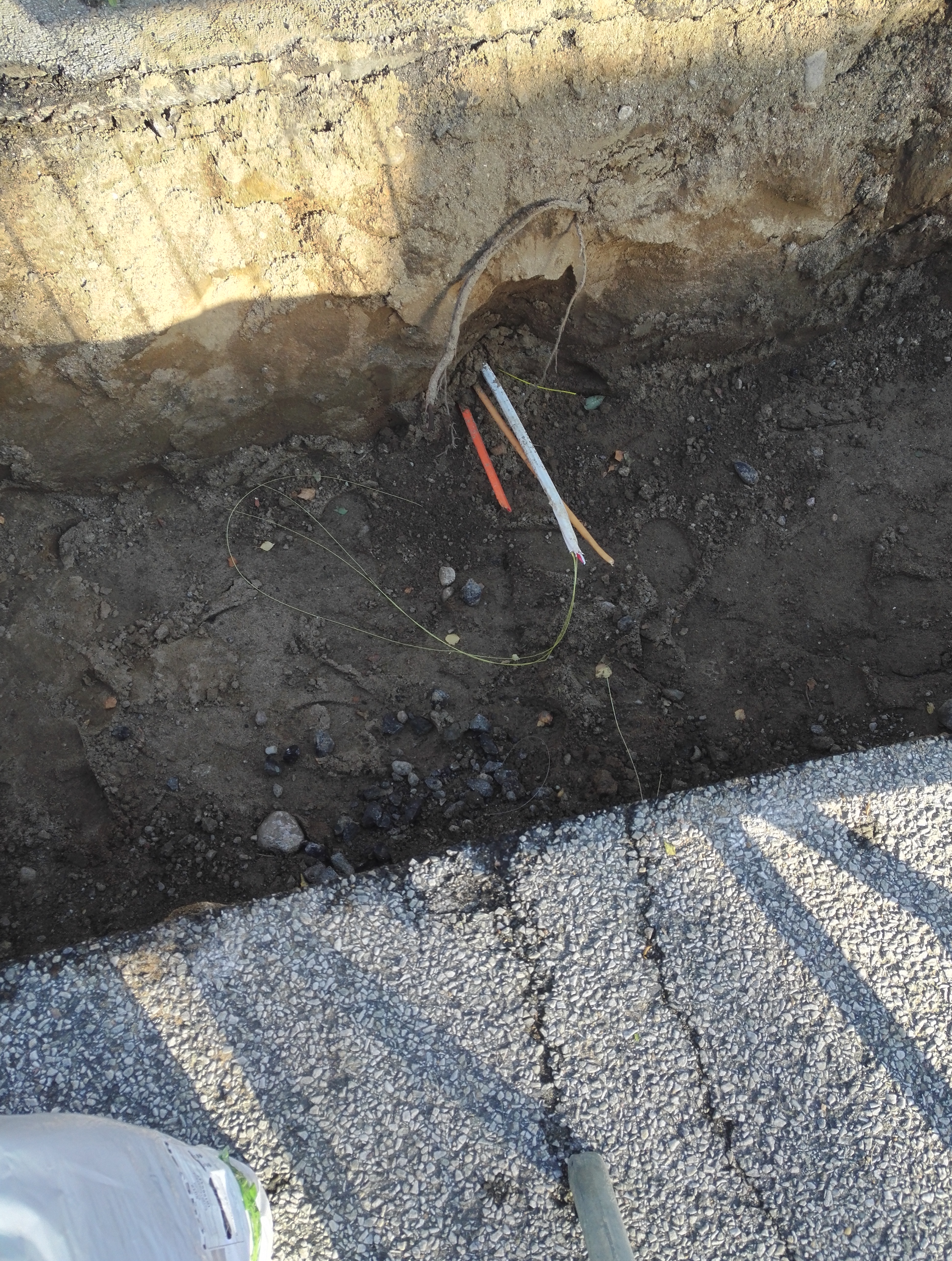

Hej.
Peab gräver till fjärrvärme här byn och nu på tisdag den 3/10 är det 2 veckor sen dom slet itu hela fiberstammen precis under plåtskåpet. Det hela har blivit lagat men vi är några stycken som fortfarande inte har signal. Jag felanmäler till viasat och dom konstaterar att ingen signal går fram till min fjärr fördelare. Jag kontaktar dem varje dag men det verkar inte som dom är kapabla till att lösa problemet. Nu undrar jag, om jag vill anmäla detta, var vänder jag mig? Arn? Tilläggas kan att Telia äger kabeln och dom påstår att problemet är åtgärdat. Börjar bli frustrerande att inte iaf få något svar på att det är på väg att bli åtgärdat. Tacksam för svar.

Det är nätägaren som ansvarar för fibern.
Duct- röret måste skarvas i samt ny fiber blåsas i röret obrutet mella fiberns ändpunkter.
Det ser ut som fiber till fastigheter.
Telia själv har inget folk dom anlitar Scanova , TopFiber eller ett lokalt fiber företag.
Nja, riktigt så är det inte. Jag tolkar att det är så att TS har Viasat som tjänsteoperatör och sedan Telia som fiberoperatör. Sedan äger Telias dotterbolag Skanova de icke aktiva delar t.ex. själva fibern, fiberskåp, etc. Skanova lägger sedan ut fältarbetet på olika entreprenörer som Ericsson, Eltel, etc.L Leif i Skåne skrev:
TS har gjort som man ska göra att felanmäla till Viasat. Har du fått något ärende registrerat för en "riktig" kundsupport ska kunna ge dig det och t.o.m. skicka ett SMS/mail som kvittens om du på nytt behöver ta kontakt.

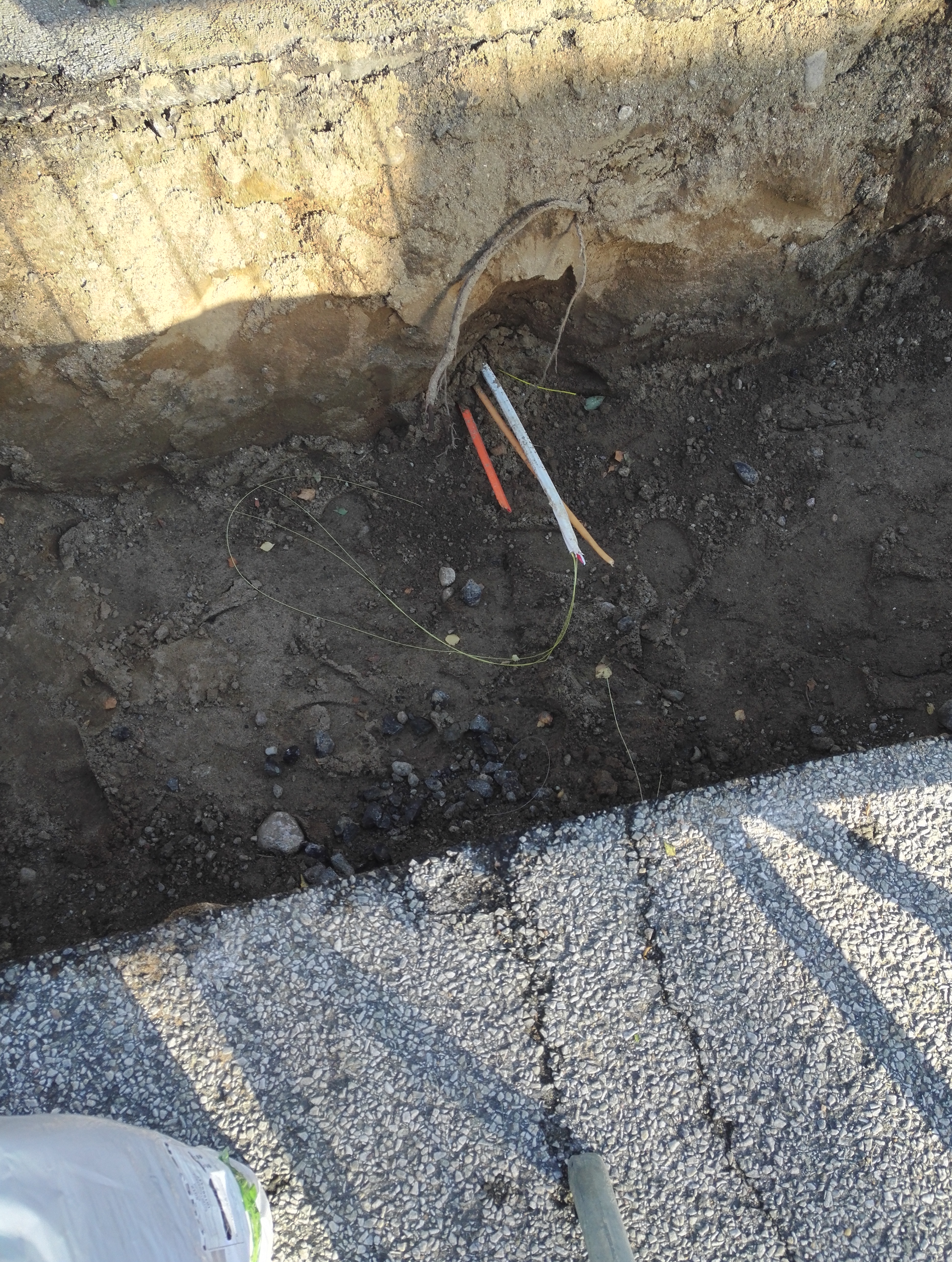

På bilden ser man att det finns flera ducter som är avslitna men inte syns då det sticker ut en microkabel/fiber, den gula tråden, ur jorden där ducterna försvinner in. Så har du inte fått ny fiber blåst är inte din anslutning åtgärdad för jag tror att merparten av de avslitna ducterna/fiber är anslutningar till villor.
Så är det. Viasat som tjänsteoperatör och Telia som fiberoperatör. Viasat säger att iom inte WAN lampan lyser på min tjänste fördelare så är det något fel utanför mitt hus. Varken tv eller internet fungerar. Internet går från fördelare till router men tv går direkt från fördelare till Viasats tv-box. Så det måste alltså blåsas en ny fiber in till mitt hus?
Den vita större är en multiduct som innehåller flera singelducter till villor och jag tror att den gula är en vanlig 7mm villa duct. Orange har jag svårt att avgöra om det är en större duct och då troligtvis kan ha haft stamnätsfiber. Samt som jag skrev tidigare en gul fibertråd som kommer direkt ut från jorden vilket tyder på att det finns ännu flera ducter som slitits av.
Lyser inte WAN-lampan så har du ingen kontakt med stationsswitchen, där orsaken troligtvis beror på avsliten fiber som inte har lagats. Men skulle även kunna vara så att man gjort någon felsvetsning i FOS vid reparation om man fått svetsa om stamnätsfiber. För rykte man av stamnätsfibern så har man med största sannolikhet fått svetsa om samtliga anslutna fastigheter i FOS.

Hursomhelst min fråga var: var vänder man sig om det inte blir någon lösning??

Jaha, drygt 3 veckor tog det för Viasat att fixa en avgrävd fiberkabel. Och inte nog med det, först ville dom inte ersätta ett dugg, inte ens det dom redan tagit betalt för men inte levererat. Till slut gick dom med på att ersätta mig för dom 3 veckor jag varit utan uppkoppling. Konstaterar att Viasat är enormt dåliga på att hålla sina kunder nöjda. Så för alla er som står i valet att välja tjänsteoperatör, välj inte Viasat är min rekommendation.
