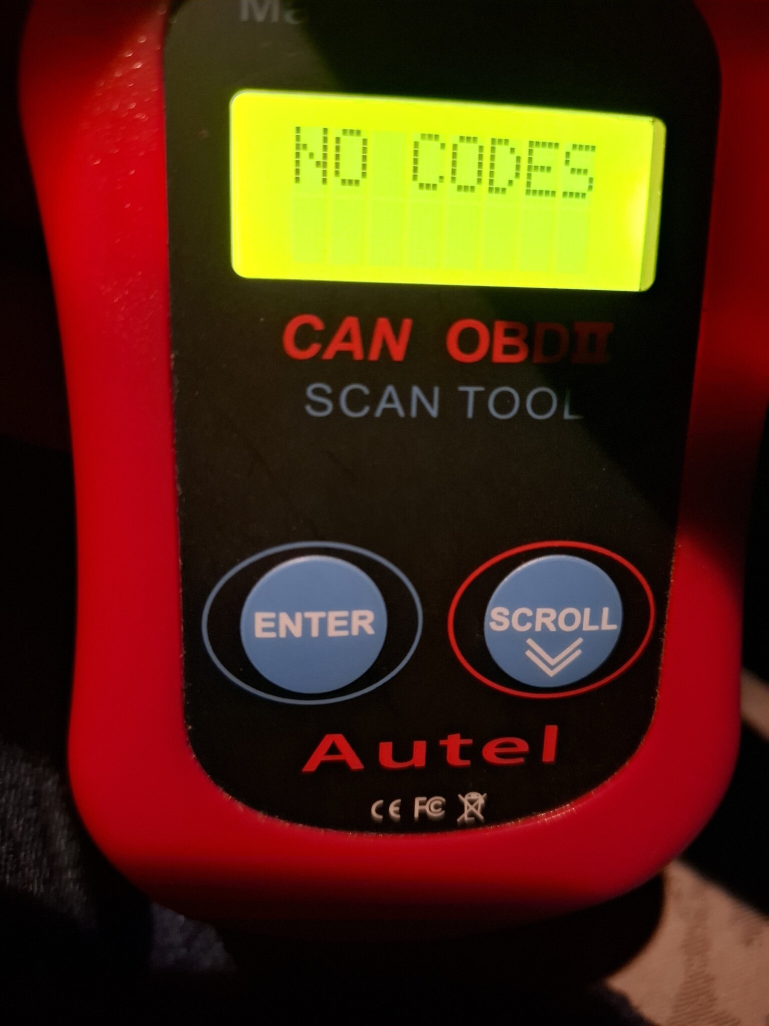

Jag gar en sådan här. Men mina brister i mobil och datorkunnande gör att jag inte får den att koppla in sig på min läsplatta eller telefon.

En sådan har jag. Air flow sensor. När den börjar paja blir bilen väldigt svårstartad.A Avemo skrev:Det finns olika versioner av Bosch Motronic. Jag har haft motsvarande problem med en Audi 100. På den var insprutningssystemet Bosch mono Jetronic som endast har spjällpotentiometer för att avgöra luftmängden. System som i stället har en tryckgivare i insuget är mer kapabla att detektera att lambdasonden inte fungerar. Bäst i det avseendet är system med luftmassemätare.
Allt fungerar normalt. Blev väldigt överraskad över avgasvärderna.A Avemo skrev:Uppenbart är att lambdaregleringen inte fungerar. Att insprutningsdatorn inte kan detektera detta är kanske snarast kuriosa. Märker du av någon svartrök eller att avgaserna luktar ovanligt illa? Gör du det så går det ju att prova att byta lambdasonden och se om det blir bättre innan du kostar på en till besiktning.
