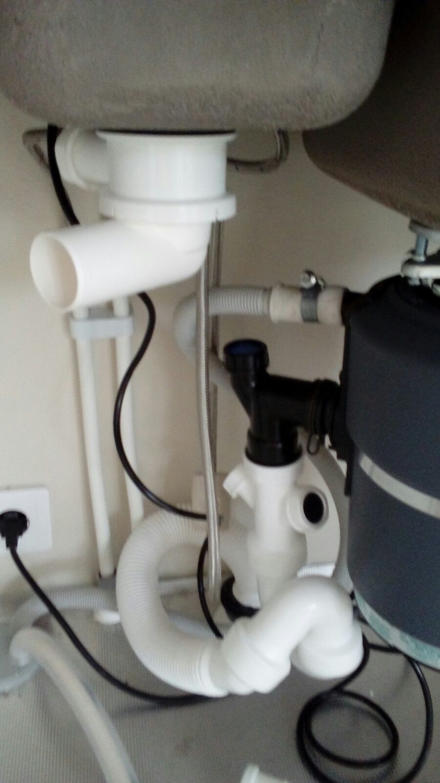

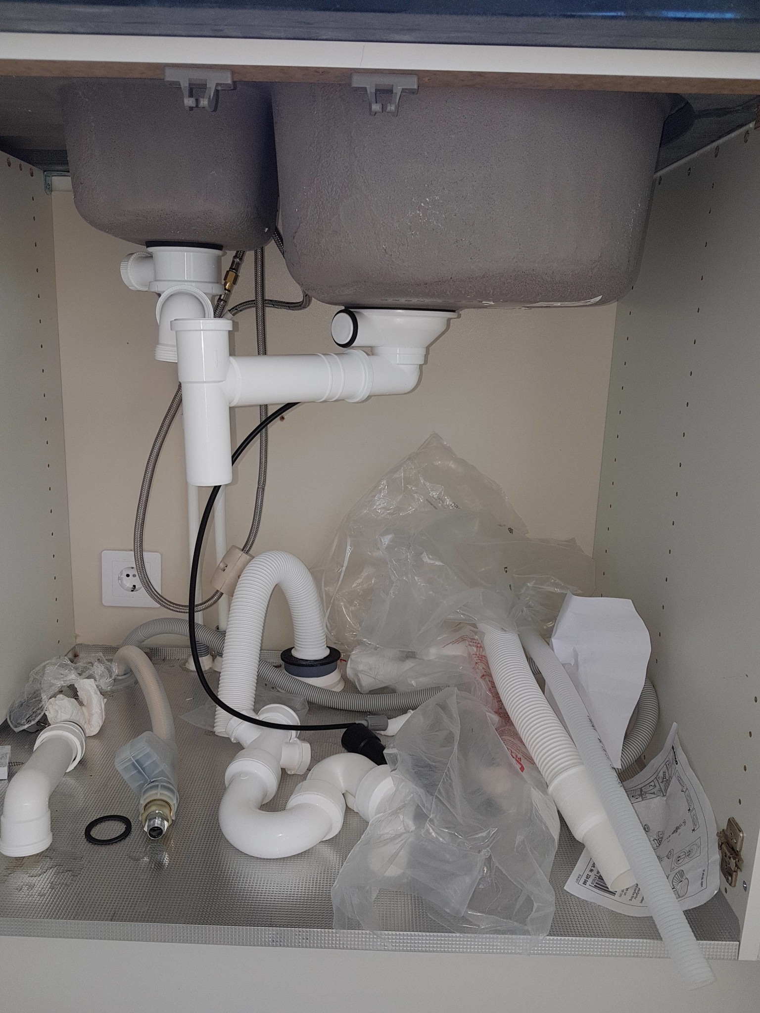

Vi byggde med AHus, flyttade in för 2 månader sedan.
Nu har vår granit skivan till köket kom ( efter myyyycket krångel). Vi beställde avfallskvarn, siligranit diskho samt en otrolig snygg blandare i siligranit.
Nu börjar problem
1. Blandaren har INGEN koppling för diskmaskinen
2. AHus team kan ingenting om kvarnen eller diskho. Det är total entreprenad och de fick alt info för 8 månader sedan. De så då att de klarar av inga problem. 3 dagar idag utan kök. Imorgon är söndag.
Tänkte ta in nån annan...
Vad tycker ni? Komplex anslutning under köksvask med rör, avfallskvarn och slangar utan uppenbar koppling för diskmaskin.
Oorganiserat köksskåp med avloppsrör, oanslutna slangar och byggmaterial under siligranit diskho.

Ingick inkoppling i entreprenaden och priset på huset , så ska dom göra det , annars kan ni yrka avdrag med vad det kostar , men entreprenören måste få en chans att utföra det . Diskmaskinen kopplas under diskbänk , och normalt med ett vred för avstängning av vatten på blandaren ,, inte alla blandare har har det .
Avfallskvarnen om det är godkänt av kommunen kopplas in enligt anvisning från leverantören , inga märkvärdigheter för en röris .
