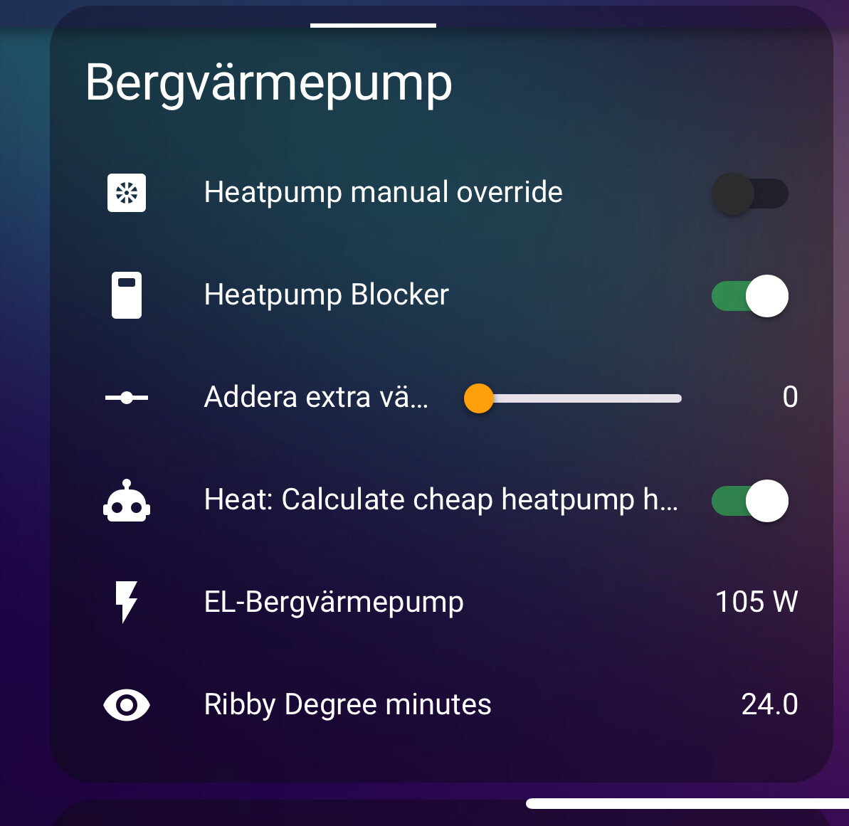

Jag har en Shelly 1 Mini. Den är integrerad/styrs av home assistant. Home assistant sluter egentligen bara en ickeströmförande krets. On vs off. Den kretsen är ansluten till aux-ingången på bergvärmepumpen.
Appinställningar för bergvärmepump med alternativ för manuell åsidosättning, heatpump blocker och energikalkylering, visande aktuell förbrukning.

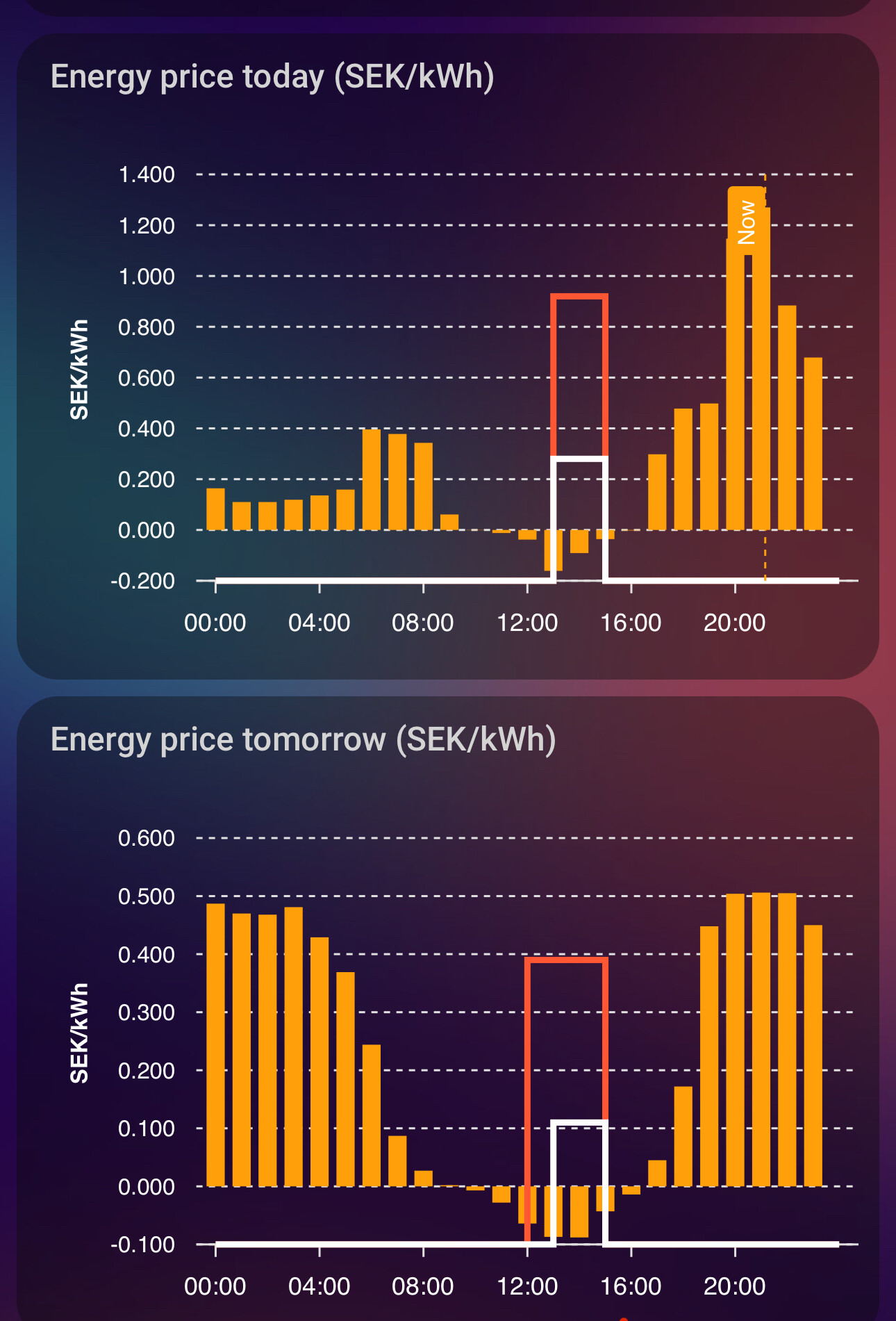

Varje dag klockan 14:00 genereras morgondagens uppvärmningsschema av ett pythonscript. Den letar upp dom billigaste kommande 24H. Beroende på hur kallt det är ut får bergvärmepumpen gå 0-8H. På dom billigaste timmarna. 99/100 ggr är detta mellan 22:00-06:00. (Röd är bvp, vit är vvb)
Diagram över elpriser (SEK/kWh) idag och imorgon med markering för lågkostnadstimmar, röd och vit linje visar uppvärmningsschema för bergvärmepump.
Dessa timmar avblockeras pumpen.

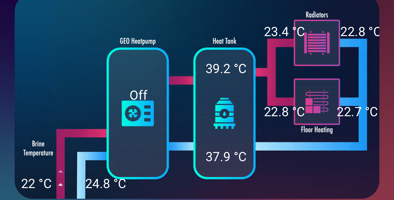

Jag behöver inte ha min bergvärmepump på kontinuerligt eftersom att den värmer upp 2000 liter vatten i acktankar. Detta släpps ut till radiatorer dygnet runt med en cirkpump på 20 watt.
Diagram över bergvärmepumpens och värmesystemets temperaturer, med geo värmepump avstängd, visar olika temperaturer för brine, värmetank, radiatorer och golvvärme.
