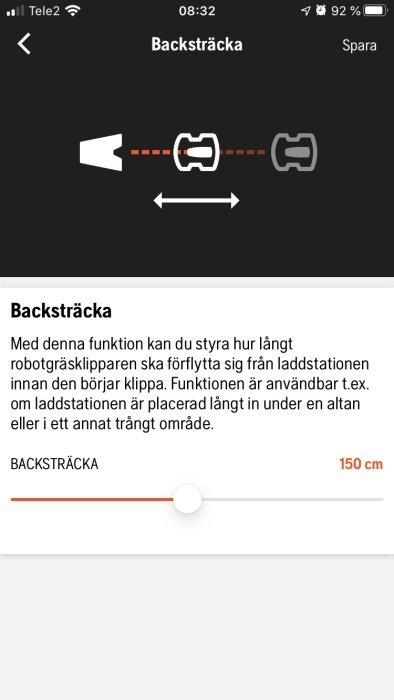

Jag har just installerat en Automower 420. Problemet jag har är att den inte fattar klippområden. Jag har provocerat den genom att ange Område 1 som det enda området, att den ska följa guiden i 500 meter i 100% av fallen. Likväl backar den ut en liten bit m, startar knivarna och börja klippa direkt. Jag vill kunna dirigera den att börja i den bortre änden av tomten dit jag har dragit guiden. När jag kör test IN följer den guiden fint hela vägen till laddaren, då jag vet att guiden fungerar. Söka laddaren med begränsningskabeln är avaktiverad. Vad kan jag ha missat?!

Stöter den emot begränsningskablen när den följer guiden så tror den att den har nått slutet på guidekablen oavsett vad värdet står på. Låter som du har kablarna för tight runt laddstationen. Detta kan man lura lite genom att öka backsträckan vid start. Så den helt enkelt backar ut längre innan den vänder runt och börjar följa guiden.

420 har väl två guider numera, det är inte så att du programmerat den att följa guide 1 men kopplat in tråden på guide 2 (eller vice versa)?
Alternativt kan man tänka sig att laddaren står lite knepigt till så att guidekabeln störs av begränsningskabeln. I så fall borde man kunna öka sträckan klipparen backar ut från laddaren innan den börjar följa guiden.

Backsträckan ställs för övrigt in under Inställningar/Installation. Känns kanske som det mest troliga problemet när jag tänker på vad du faktiskt skrivit. Jag tror iaf. att backsträckan används även när den sen ska följa guiden ut.
Jag hade liknade problem. Det berodde på som tidigare nämnts att den backade förbi guiden. Fick ändra till 100 cm så fungerar det. Tror default är 200 cm. Installatörer i mitt fall har inte dragit ut guiderna speciellt långt innan de svänger av.
Hur lång guideslinga har du totalt? Förutom själva guide-kabelns längd måste du också addera längden på gränskabeln från anslutningspunkten och hela längden tillbaka till laddstationen. 400m är en gräns enligt Husqvarna för att den inte skall få problem att följa guidelinan på vägen ut Hem funkar alltid.B Bennca skrev:Hej!

Hmm, bra reflektion. Tror inte jag har passerat 400 m men det kanske är i närheten. Jag ändrade i inställningarna till komplicerad trädgårdstyp vilket faktiskt gjorde att den hittade ut längst bort. Ska nog också flytta laddaren så att det blir lite mer fri yta kring den.
