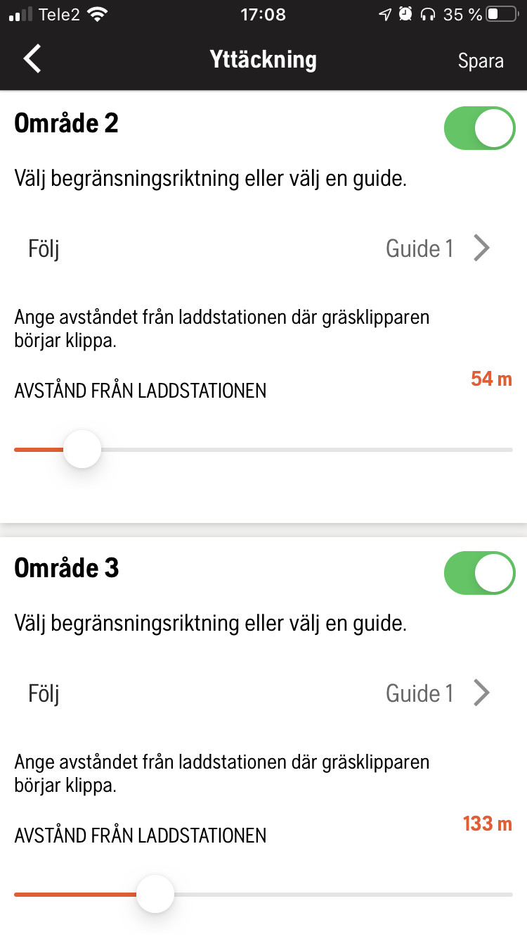

Jag håller på att installera min Automower 430X och har några frågor ang. yttäckning och GPS.
Jag vill att klipparen skall följa ex.Guidekabel 1 till en specifik yta och att den ska följa Guidekabel 2 till en annan yta. Man kan ju även ställa in hur frekvent den ska söka upp dessa ytor efter laddning.
Vägen till dessa ytor passerar trånga passager. Det är därför jag har lagt Guidekablar genom dessa.
Det står lite otydligt i manualen om man kan ställa in yttäckning enl.ovan samtidigt som man har GPS funktionen inkopplad.
Jag vill ju dra fördel an Guidekablarna och den intelligenta GPS funktionen samtidigt.
Det är viktigt att klipparen hittar genom de trånga passagerna till de bortre delarna av gräsmattan.

När du har gpsen aktiverad kan inga manuella inställningar göras. Den kommer använda guideslingorna ändå till att nå ut till olika områden.
Min erfarenhet är att det räcker att låta klipparen själv sköta yttäckningen.

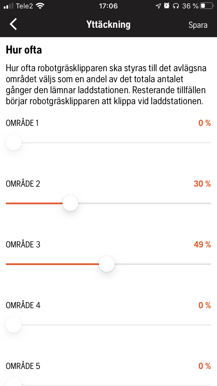

Nu till min fråga. De sista dagarna har klipparen efter en laddning bara uppehållit sig i närområdet nära laddststionen och ej hittat ut till avlägsna delar av gräsmattan .
Någon som vet vad detta kan bero på.

Om den följer guidekablarna ut eller inte, samt hur ofta, ställer du in på klipparen. Säg att den var tredje gång ska följa guide ett, var tredje guide två och var tredje starta vid laddaren. Då kör den inte 1-2-3-1-2-3 osv., utan varje start är det 33 % chans för respektive alternativ.
Så mest troligt spelar slumpen dig ett spratt. Studera den lite mer över tid så stabiliseras nog mönstret.
Såhär ser startmönstret ut för min klippare ut. De procent som inte är utfördelade startar den vid laddaren (område 1 var från början start vid laddaren, men när jag förstod att det inte behövdes nollade jag det utan att döpa om de andra).
