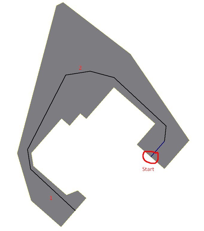

Nu har jag äntligen fått hem min robot, blev en 308:a istället.
Har läst igenom manualen och det är ganska långt ifrån att bara släppa iväg den lilla gynnaren på äventyr.
Tänkte mig att jag sätter roboten i det högra hörnet och sätter två fjärrstart, en sällan (20%) till den lilla ytan längst ner och en ofta (80%) till den stora ytan.
Men tillsammans blir detta 100%, kommer roboten inte klippa annat än de två ytorna då?
Någon som vet hur bred en korridor måste vara för att man ska sätta in guidebredden till den bred? (bredaste inställningen)

Alternativen för fjärrstart är:

Alternativen jag har är att fjärrstarta roboten på den stora ytan 50% så att startytan blir klippt ibland eller så låter jag det vara på 20-80% och hoppas att den klipper startytan också.

Då ställer du lämpligen Sällan(20%) till det vänstra området och Medel (50%) på det stora området. Resultatet blir att roboten klipper 30% nere i högra delen vid basstationen vilket kommer bli helt perfekt.

Vad gäller bredden så går det kanske att googla, men om du får den ställd för bred så märker du det för klipparen "kommer inte igenom" hålet utan stannar och börjar klippa där istället. Så ser du det så ställ den smalare.
Roboten är igång och kör för fullt, dygnet runt nu den första tiden för att komma ikapp det höga gräset.
Såhär har jag lagt signalkabeln och lagt de två fjärrstarterna:
Än så länge har det fungerat med standard breddinställningen.
Ser mycket bra ut. Normalt sett ska man klippa gräset med vanlig motorgräsklippare precis innan man lägger ner kabeln så man får den så nära marken som möjligt. Låter du roboten klippa ner för högt gräs så skulle jag rekommendera att köra på en hög inställning och sedan varannan dag så sänker du 1 hack. Dock inte köra för lågt innan gräset "ätit" upp kabeln så knivarna skär av kabeln.
