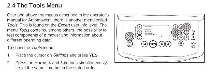

Har en Gardena R160 samma som Automover 220 som liksom viker av åt sidan när den går uppför slänter.
Den går alltså inte rakt upp vilket medför att högre områden inte blir klippta.
Kan det vara nån givare/sensor eller att hjulmotorrerna börjar bli trötta?

Du kan ju testa med att kalibrera tilssensorerna och se om det hjälper. Även testköra motorerna med klipparen upplyft för att avgöra om där finns stora skillnader i varvtal/ström.
Aktivera testläge och sök sedan upp de olika menyerna.
klipparen ska stå på ett plant underlag när tilstsensorerna kalibreras.
Kontrollpanelens knappar och skärm för att navigera i verktygsmenyn på en Automower, med instruktioner för kalibrering och testning.
