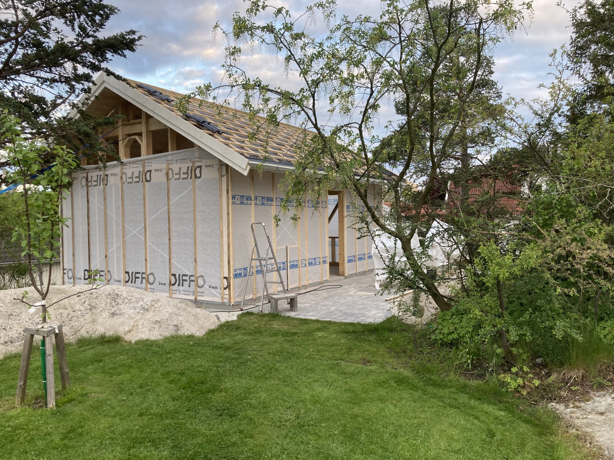

Som takpapp använde jag nonvowen TYVEK. Ni får gärna kommentera valet av takpapp. Eftersom TYVEK andas - precis som GORATEX behöver man inte bygga luftspalt på insidan. En annan fördel är att det är mycket enklare att lägga på taket. Det räcker att häfta det med häfthammare i överlappen. Hur smidigt som helst!

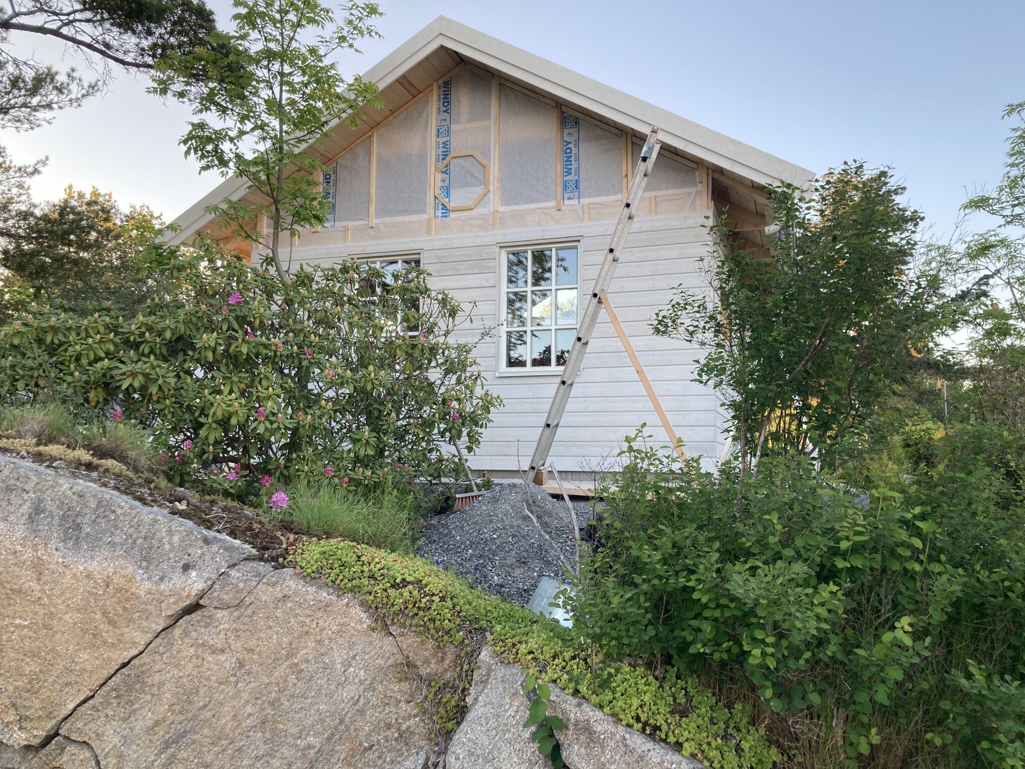

Vindduken häftat.
Satte in fönster och började med Z paneler145x22
Alla fönster (2 st fasta 80x120 1 st vridbar 80x120 1 st vridbar 40x120 1 st altandörr 80x200 och 2 st runda diam50) köpte jag på lyxfönster.se för 22 000kr.
Det som var väldigt fördelaktigt var priset för de runda fönster 1 st för 1600 givetvis 3 glas. Eftersom jag behövde 2 st och det biligaste som jag hittade på nätet kostade 5000 var valet för ovannämd företag ganska enkelt. Notera att alla fönster (träfönster) är 3 glas med fast spröjs och med alu beklädd utsida.
Målningen tog mer tid än jag trodde. Jag kämpade med det en hel vecka dock jobbar på vardagar så det var högst 4 timmar av effektiv arbete per dag

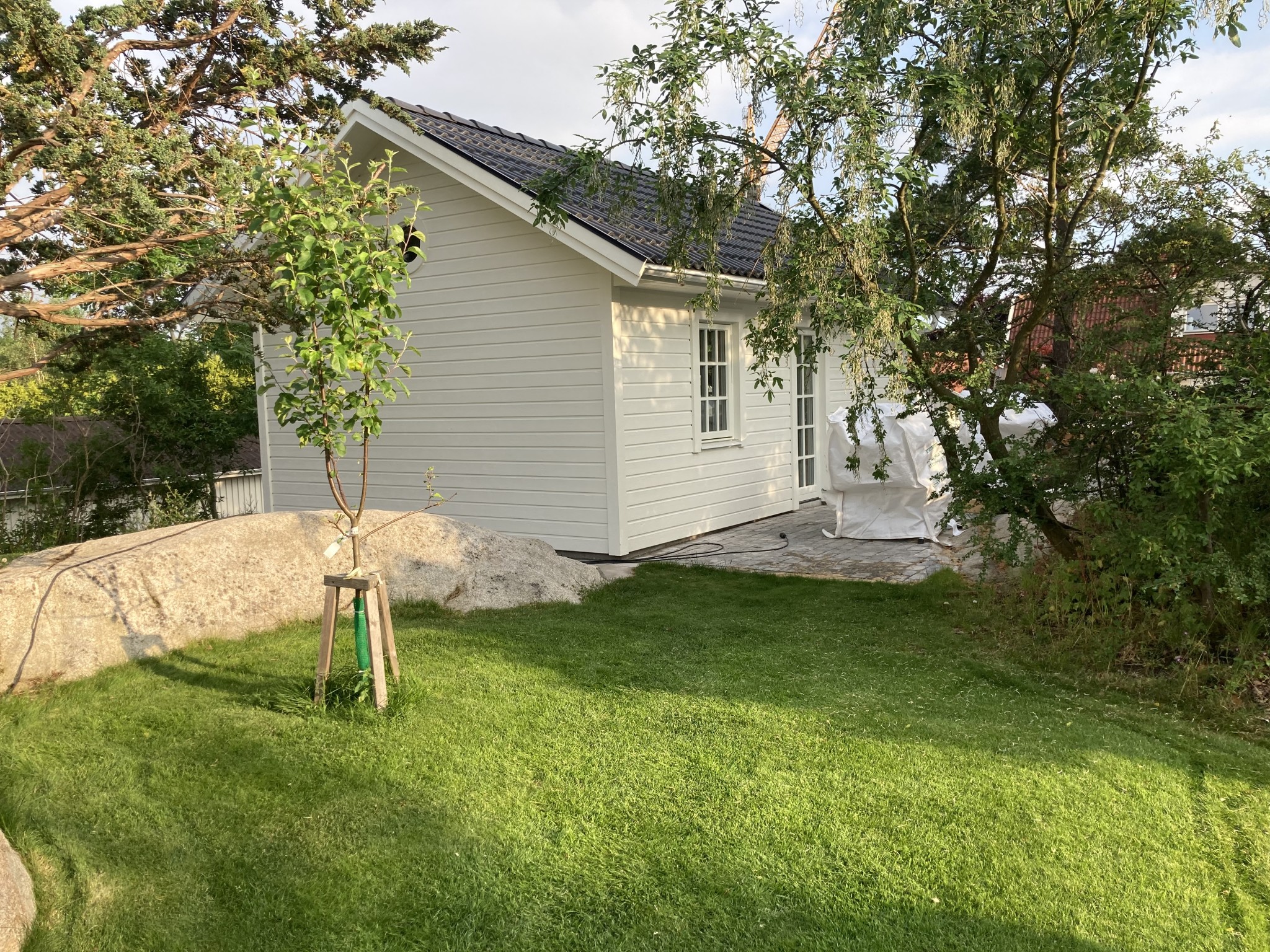

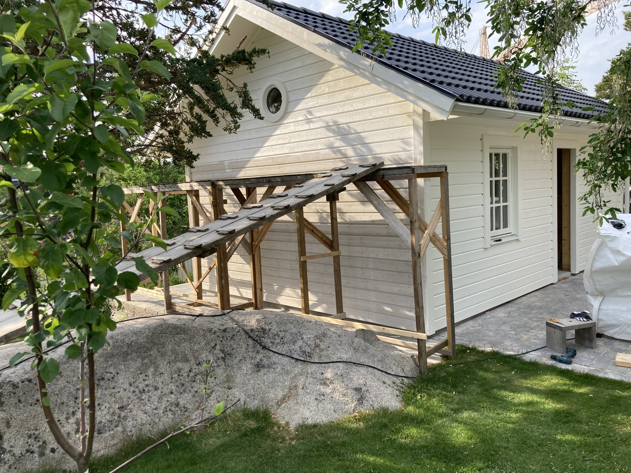

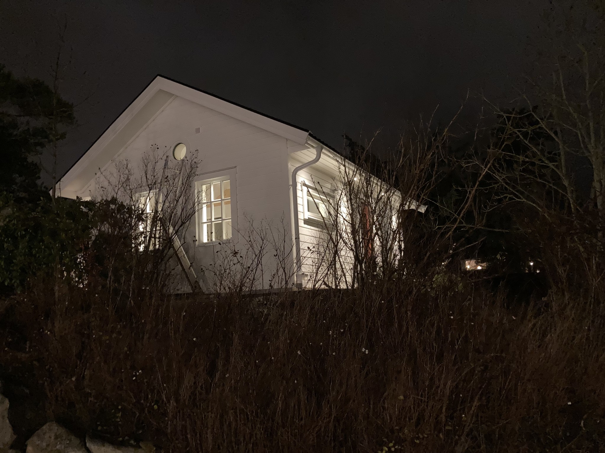

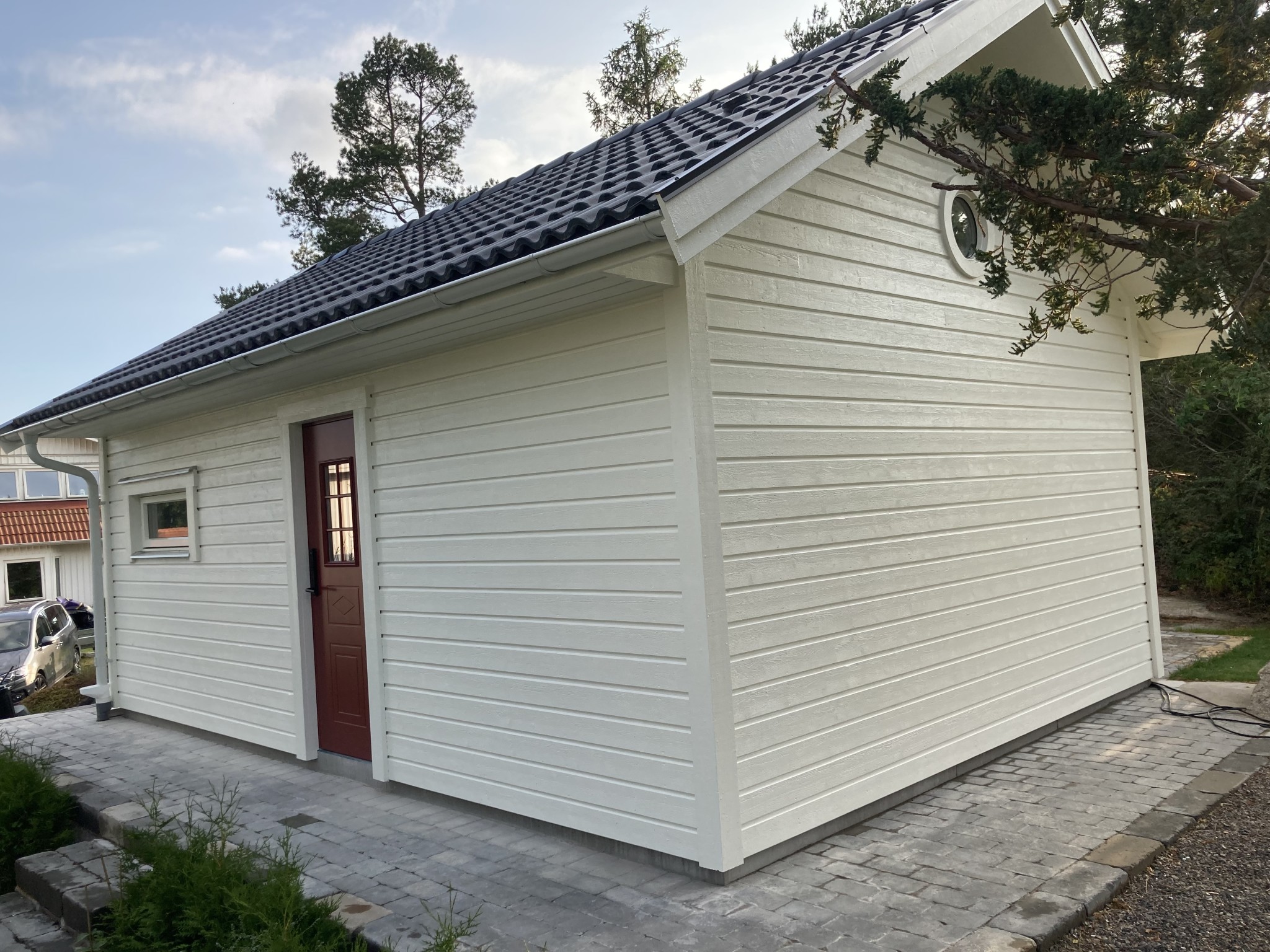

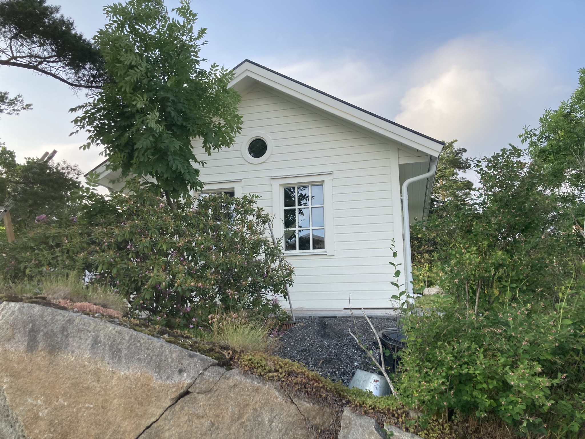

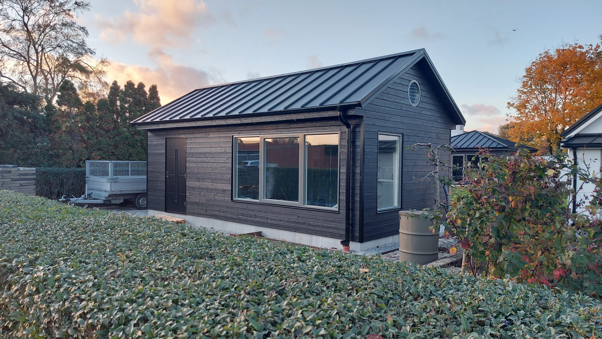

Huset är färdigt på utsidan! Allt som allt tog färdigtställande av utsidan 5 veckor varav en vecka hade jag semester. Resten tog jag på eftermidagar samt alla helger när jag körde lång passen.
Så här lång ligger jag på 150K (inkl. grunden)

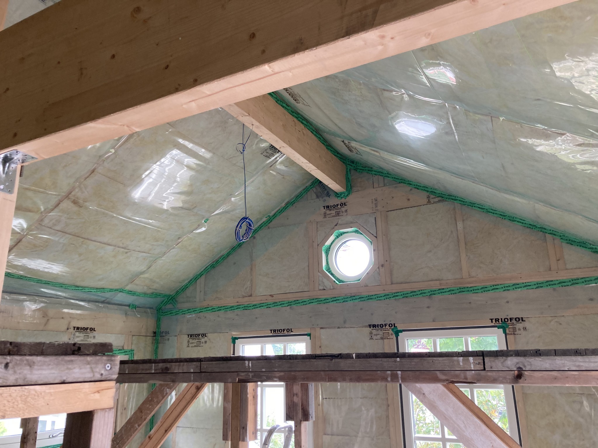

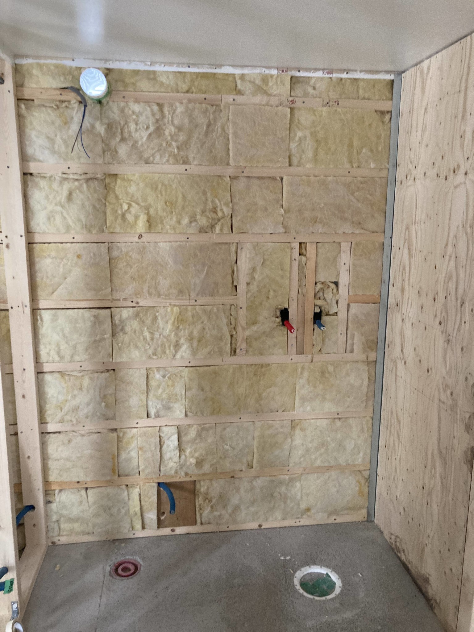

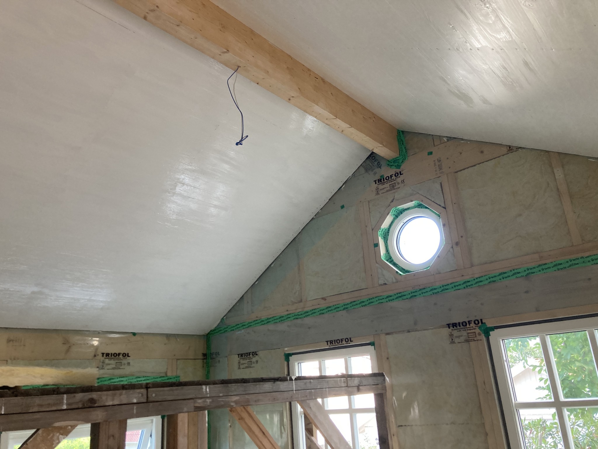

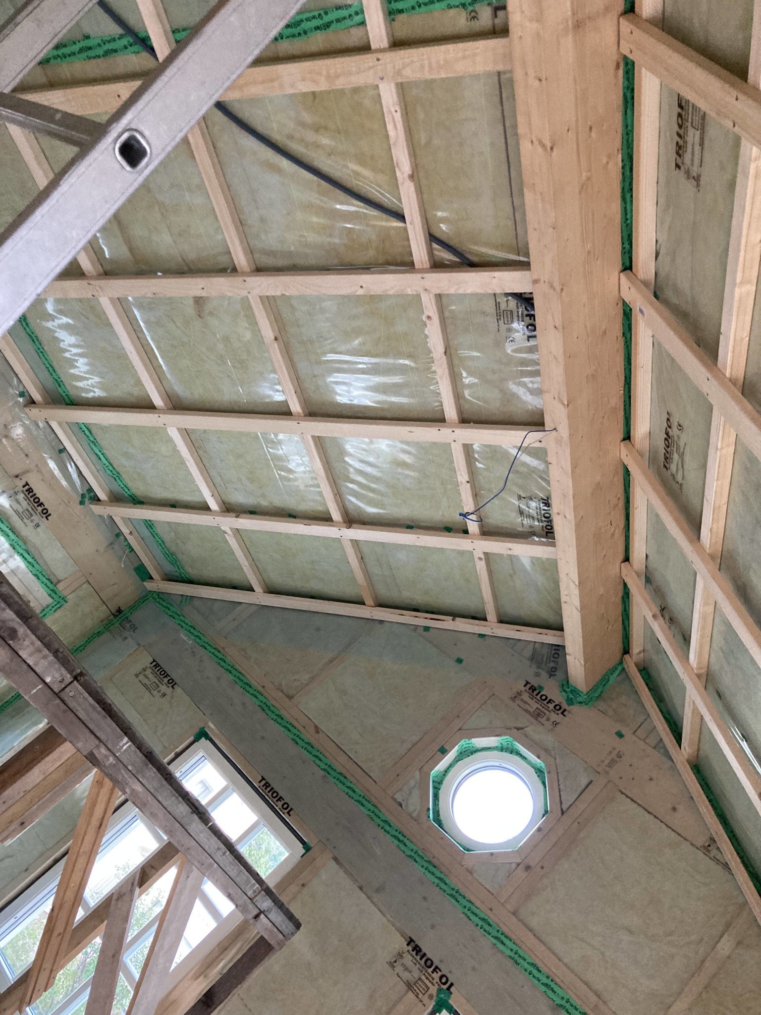

Färdigtisolerat! Inte det roligaste jobbet.
Känns så att jag har glasfiber ändå upp i ändtarmen.

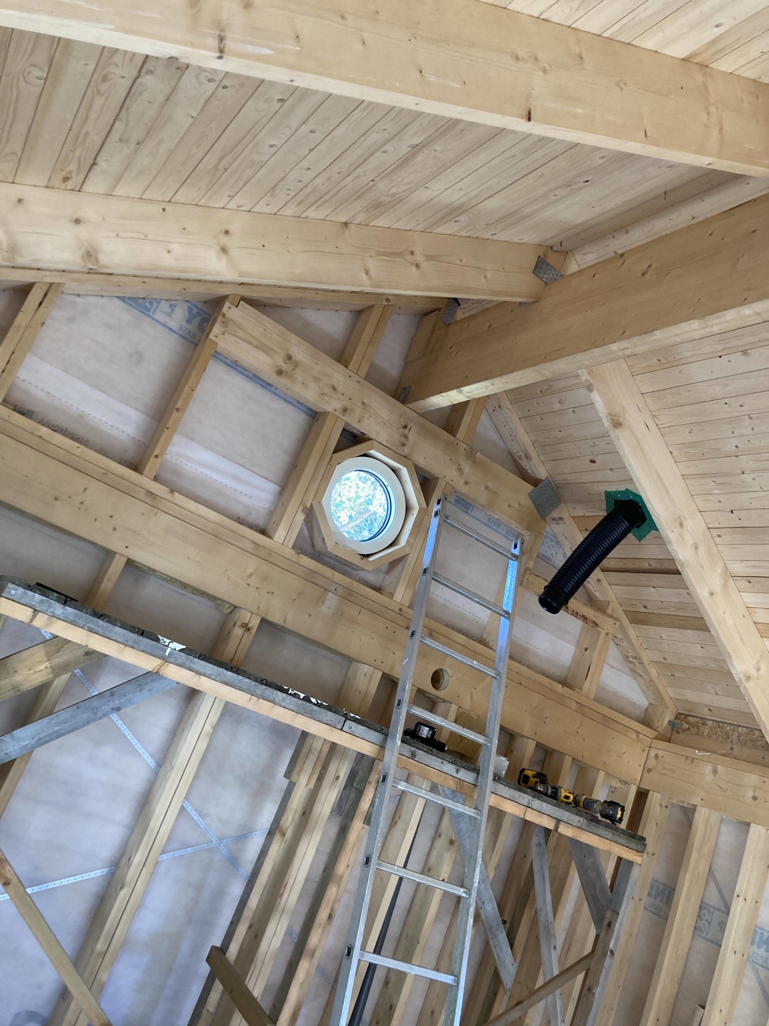

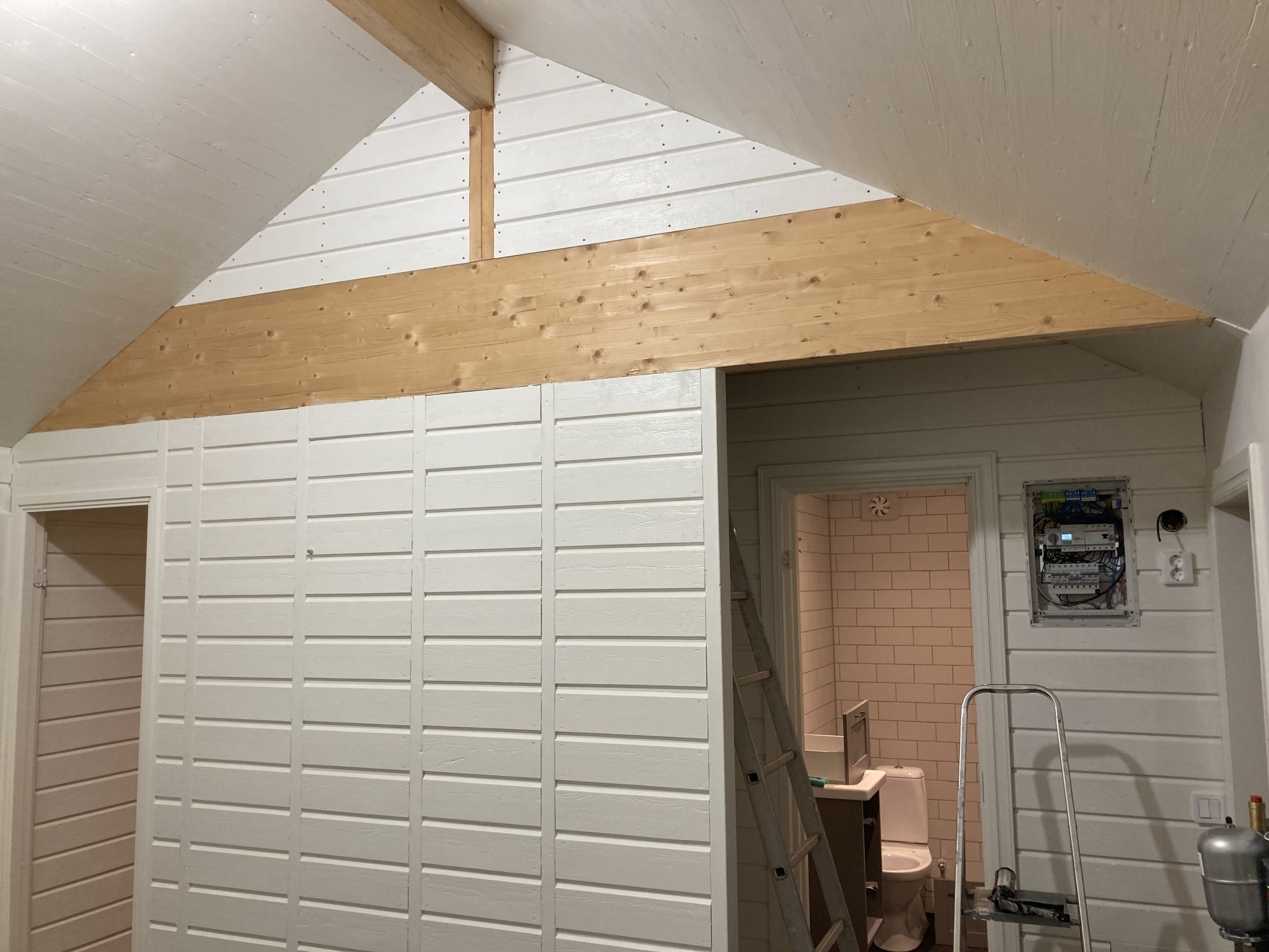

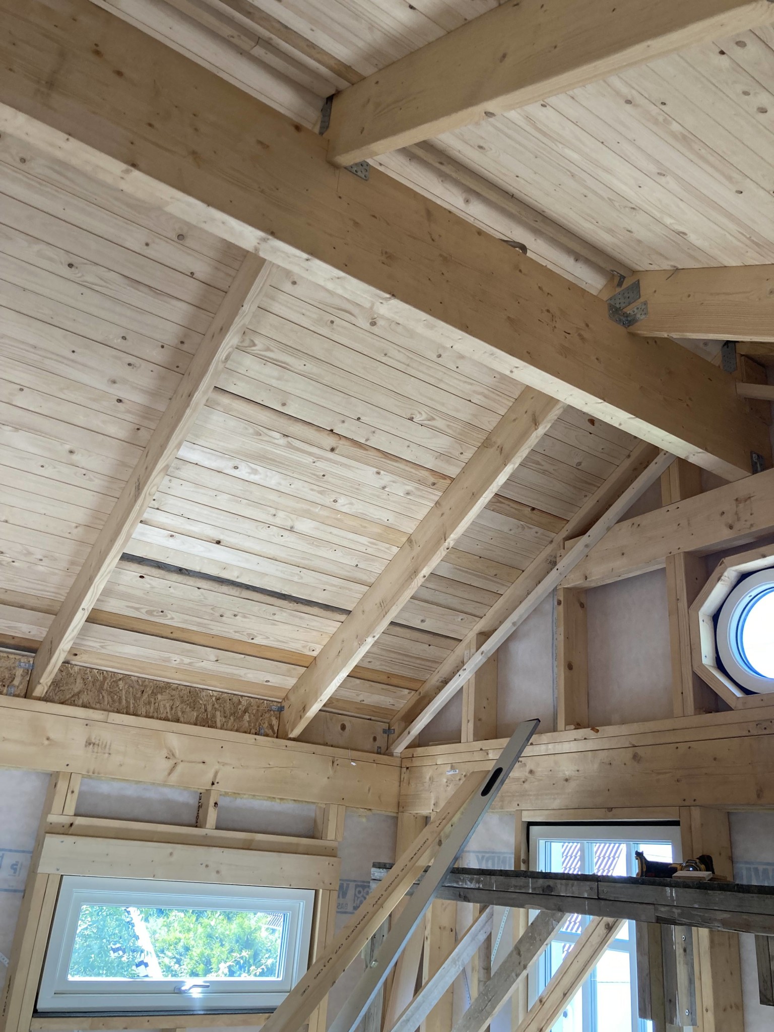

Snart kommer jag spika innertaket.
Innertaket består av råsponten 95x20. Ursprungligen ville jag spika hyvlade innerpanneler men eftersom virkepriserna skjöt i höjden föll valet på råsponten. Råsponten kan vara av väldigt varierande kvalitè så det gäller att handplocka det själv i bygghandel. Om man har tur som jag hade, räcker det att man väljer bort "bara" 50% av alla plankor. Jag är väl medveten att jag var ingen favvo kund på Bauhaus den dagen.
Att spika ca 50kvm är ingen lek även om man använder spikpistol. Jag kunde inte använde spikpistolen eftersom den lämnar lite märke samt man kan inte spika så exakt som med hammare. Spikarna kommer ju vara synliga. 1000 spikar per hand uppåt!

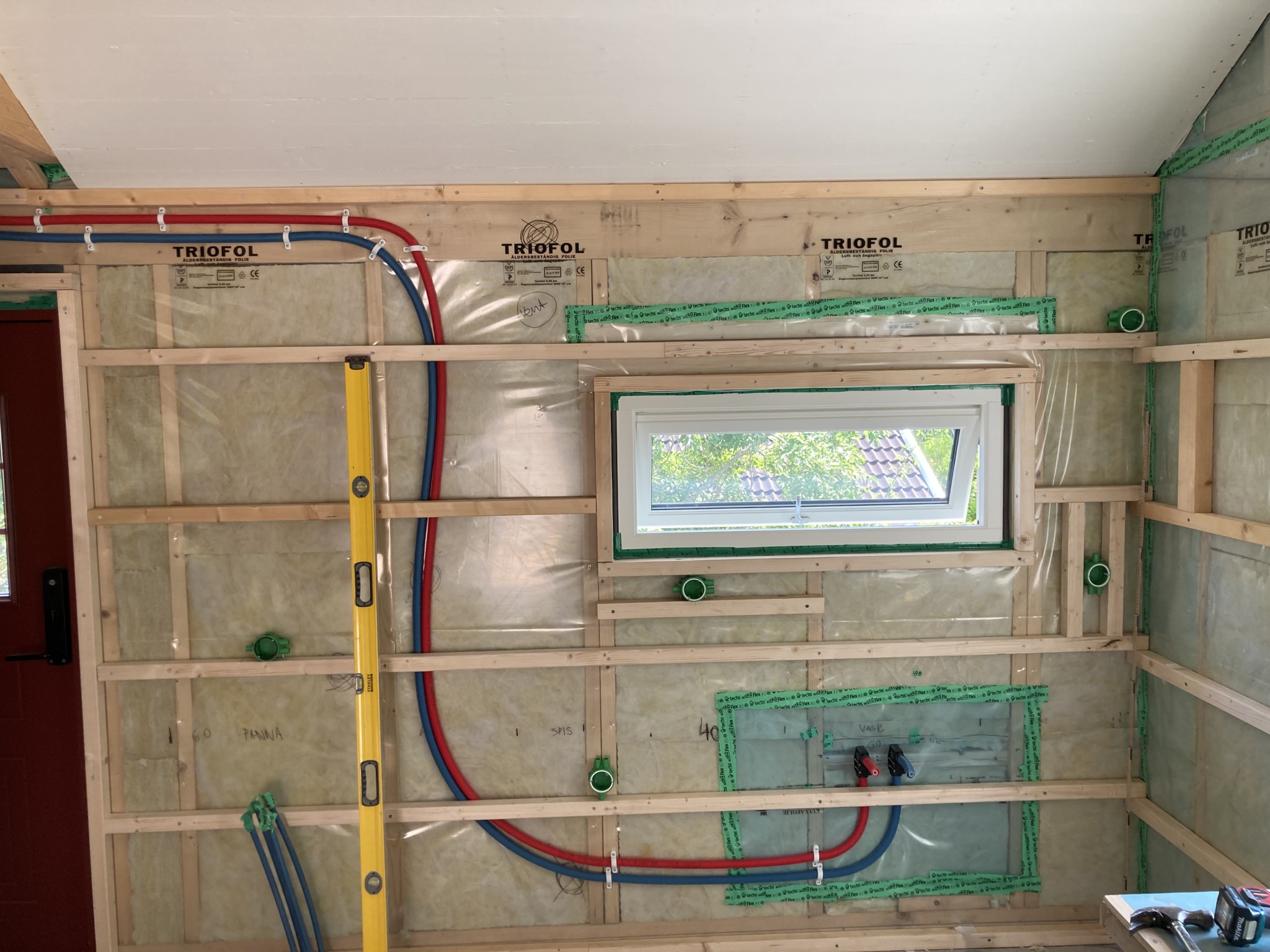

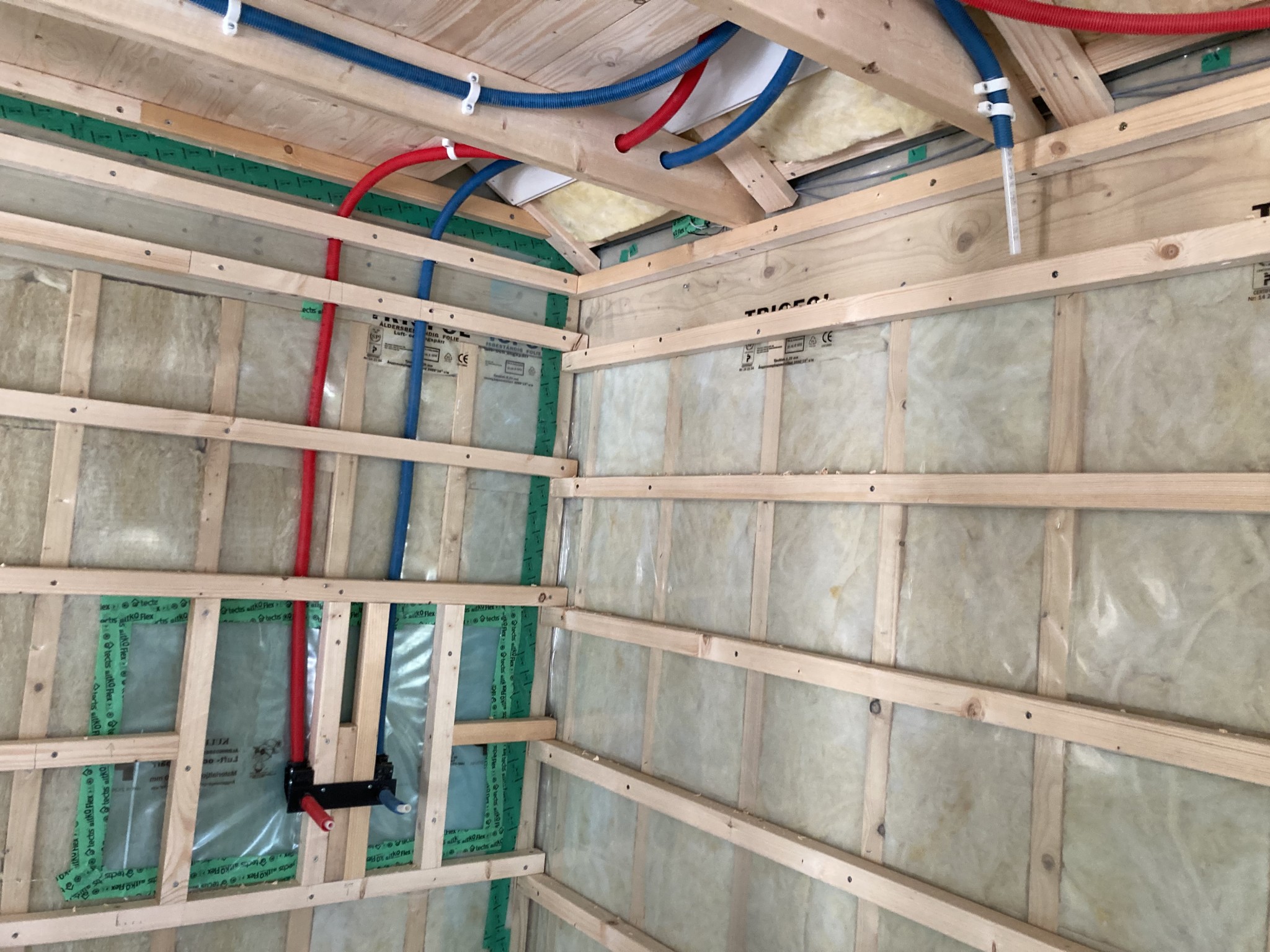

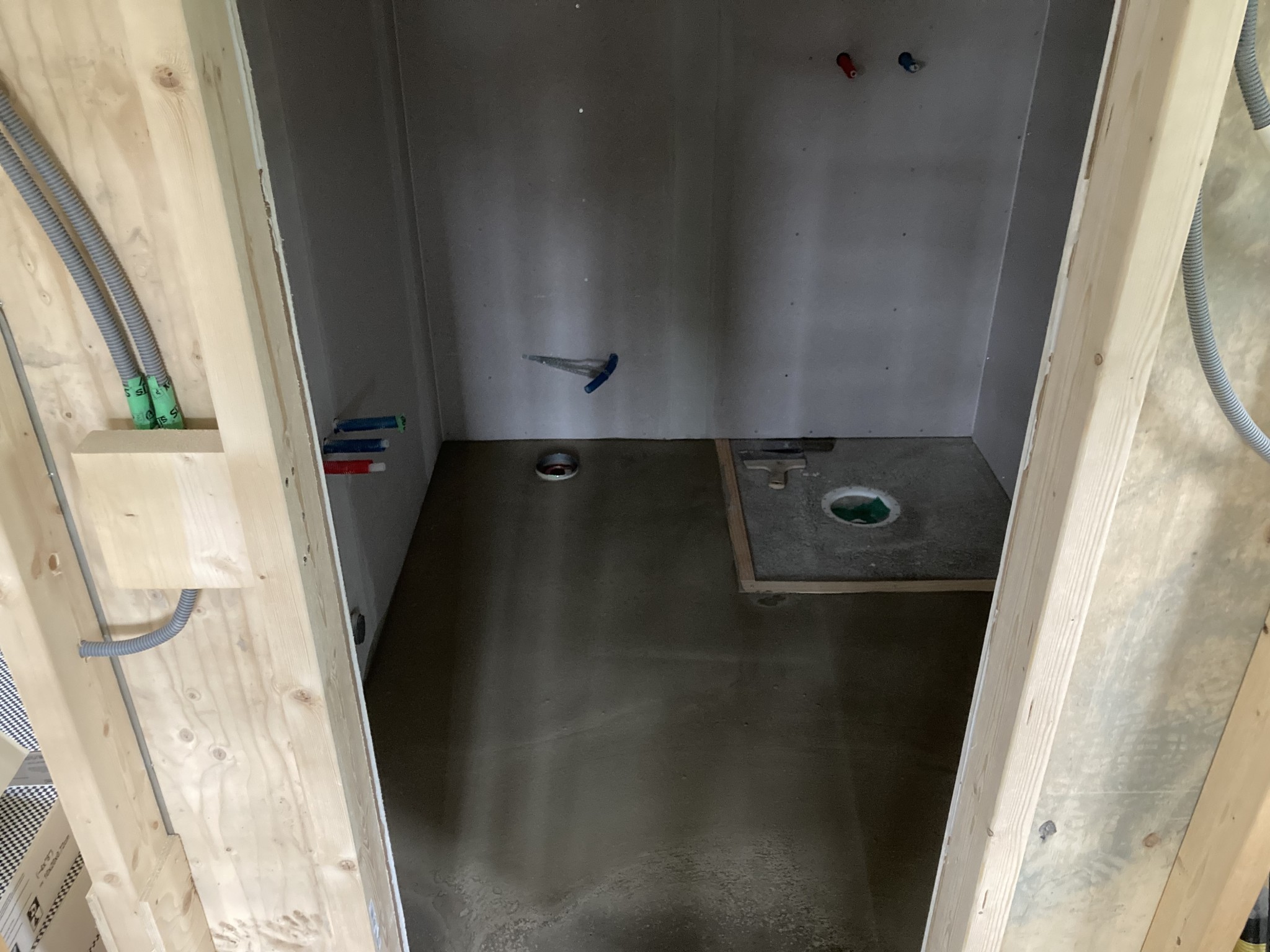

Jag valde dold rördragning och fotade den noga för att undvika framtida PENETRERINGAR
Lustig fönsterfabrikant, du köper ett helt avskalat ex med en massa tillägg för allt. Liknar ju flygbiljetter därvidlag. Har dom alltid 40% rabatt undrar man. Men bra priser utan att vara insatt. Välja vanlig fur, mittbit eller ek var festligt, undrar vilken som håller bäst? Här kör vi bara med kärnfuru, är iallafall tung som ek. Ser fortsatt fantastisk bra ut.

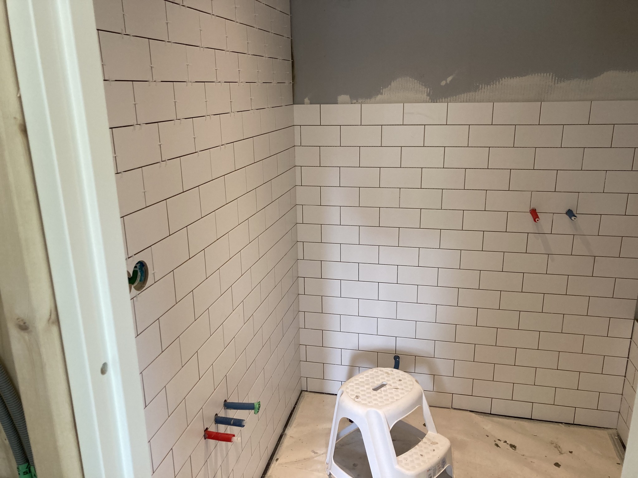

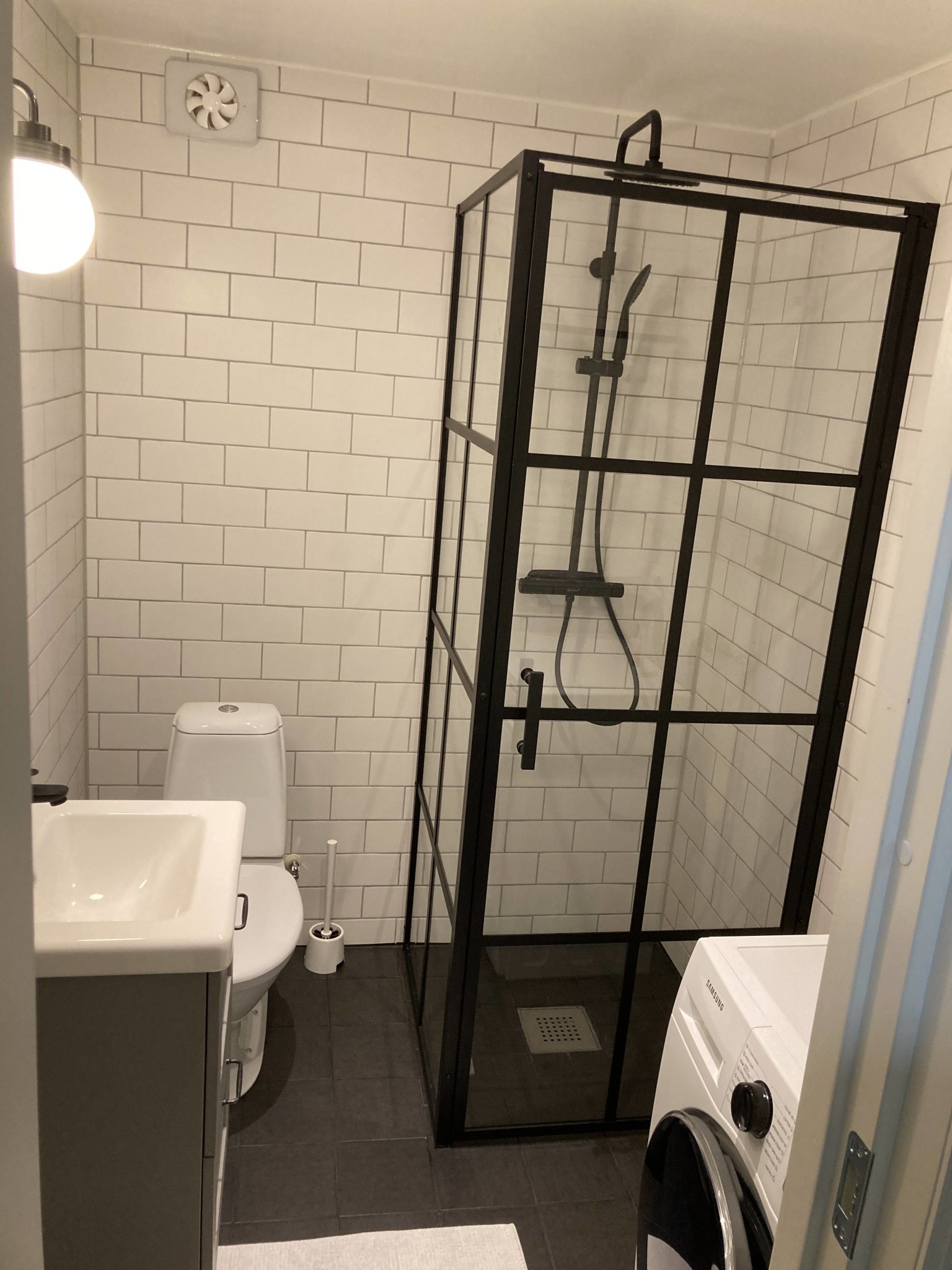

Eftersom badrummet är det mest skitigaste delen gör jag det först.

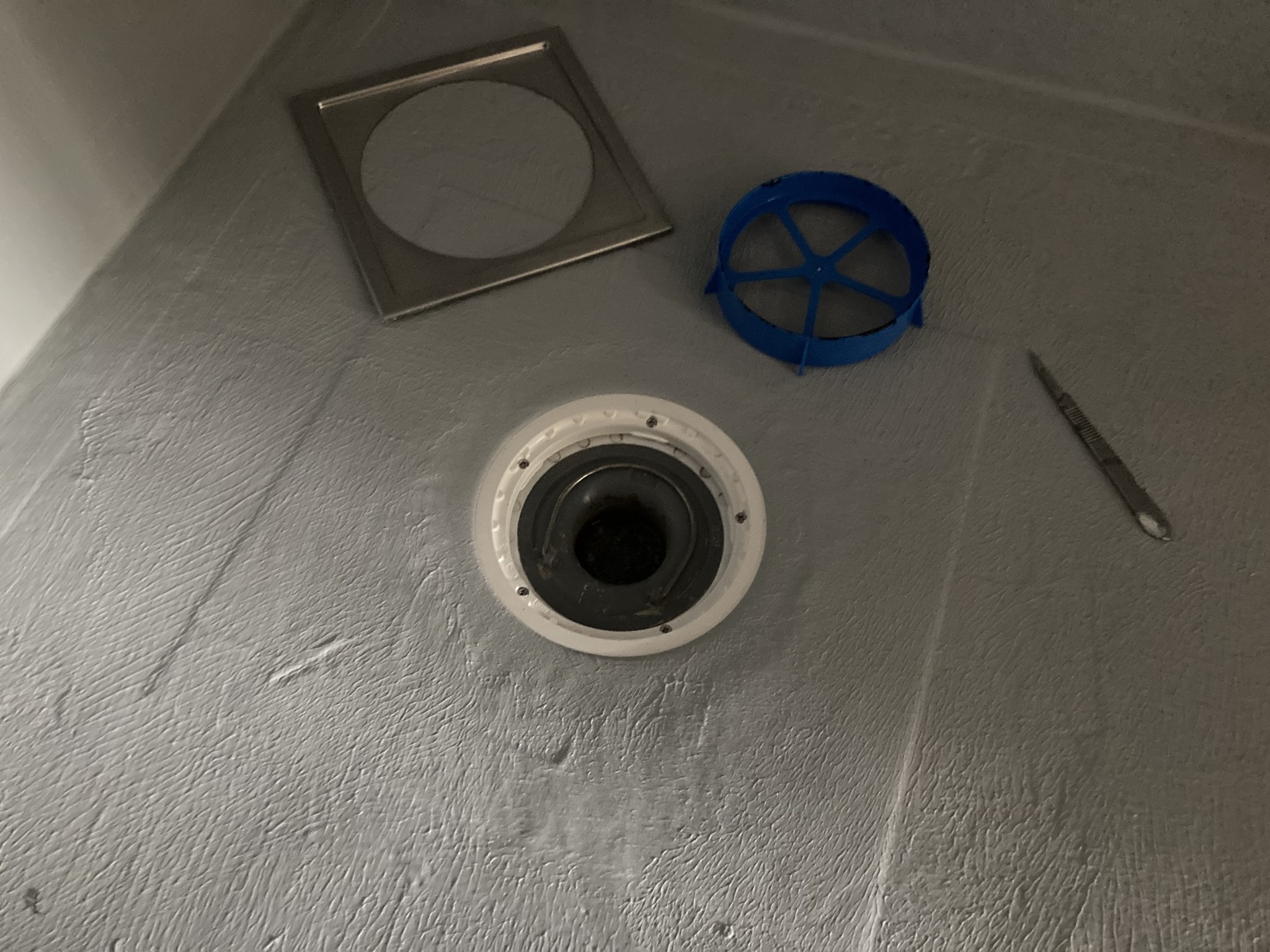

Nu är tätskiktet klart så det är dags för keramik!
Jag tycker att kakla är väldigt kul. Detssamma kan jag inte säga om fogningen. Jag HATAR att foga. Det är det smutsigaste jobbet som finns. Hur gör proffsen? Jag använder vanlig tvättsvamp. Provade en gång hinken med de två rullar som är avsedda för ändamålet med det funkade inte för mig. Missade jag något? Något speciell teknik?
Ett rum i taget
Det tog 3 veckor och 40K.

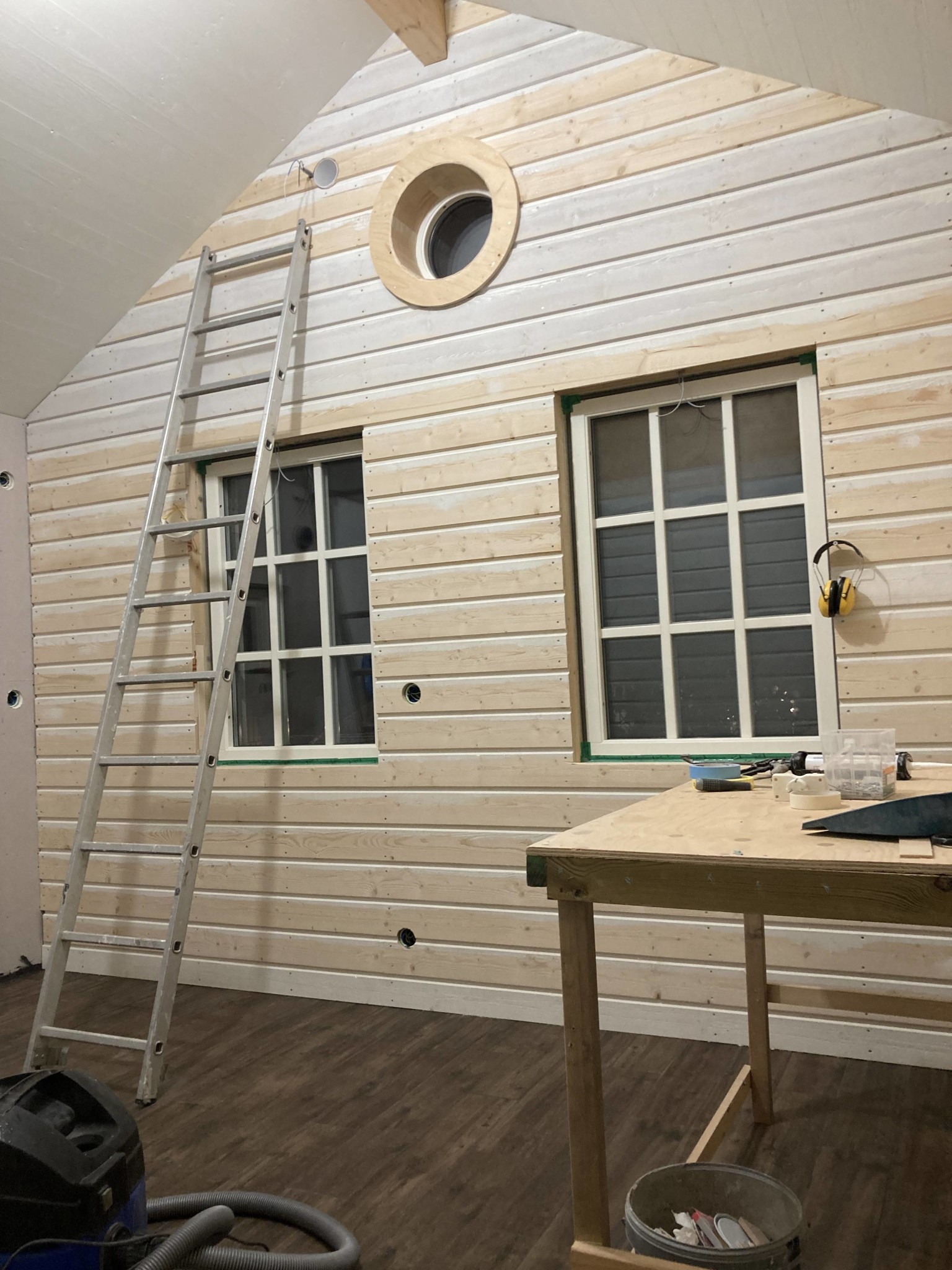

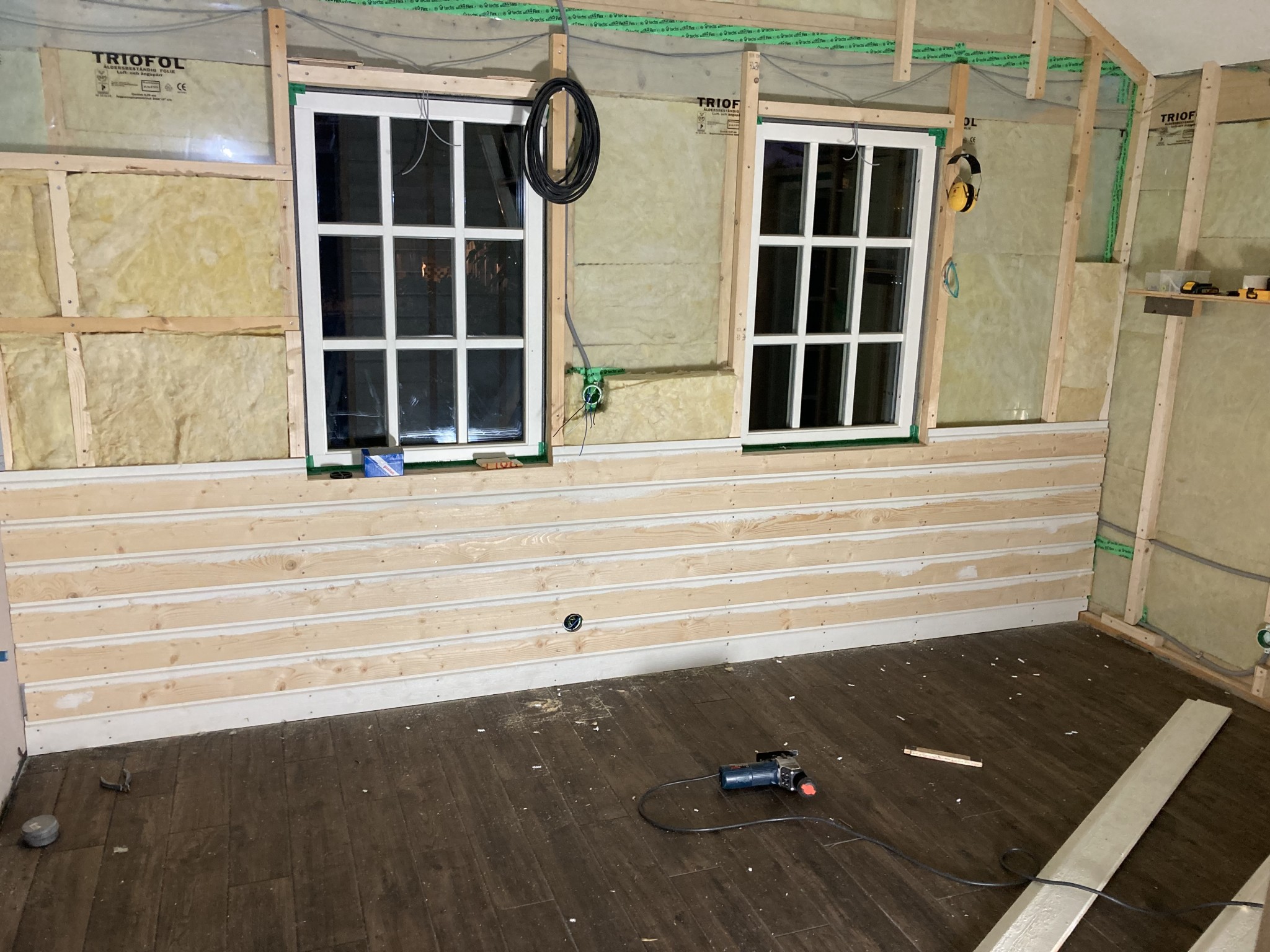

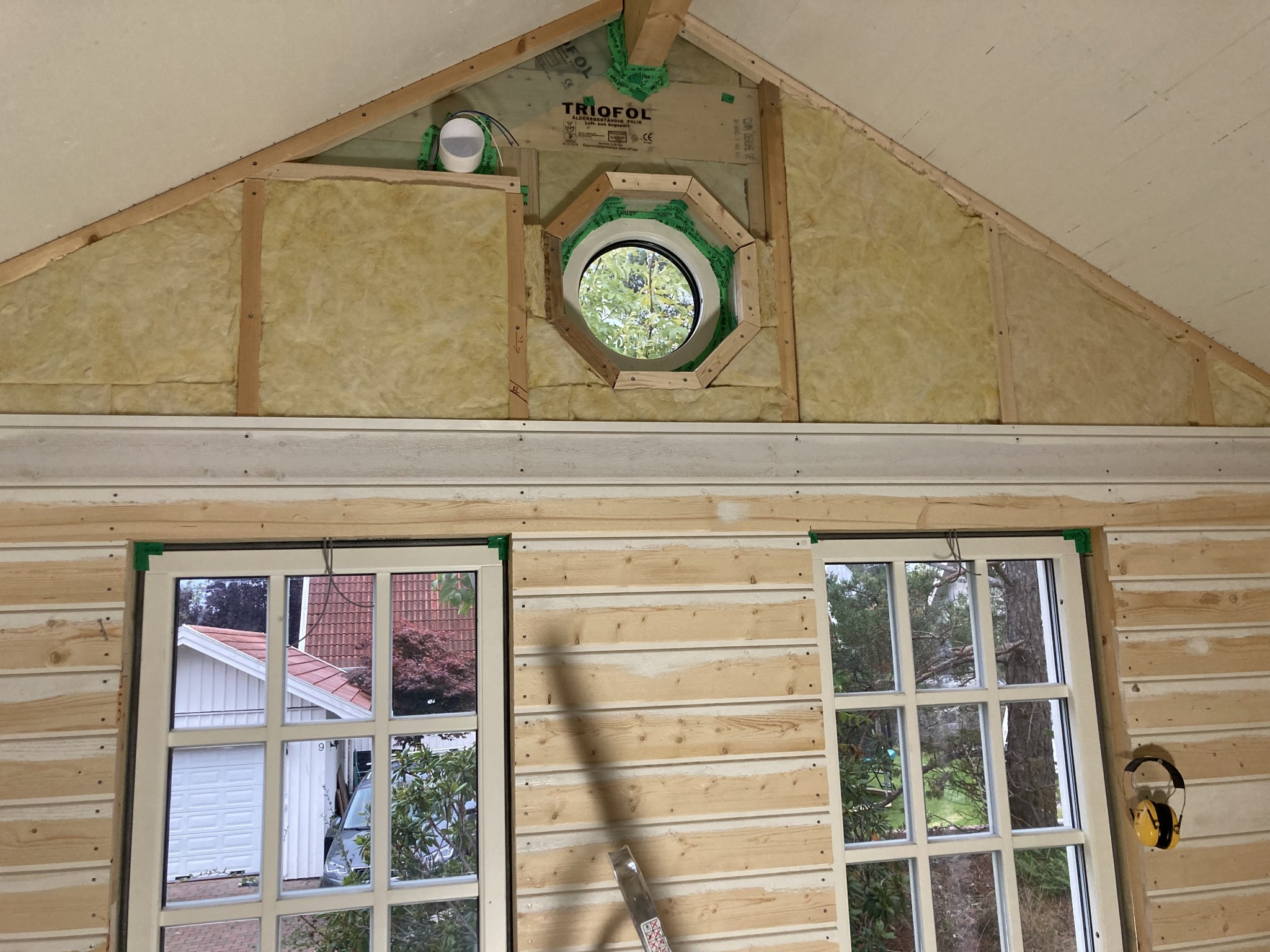

och börjar med innerpanneler
...och jobbar mig uppåt

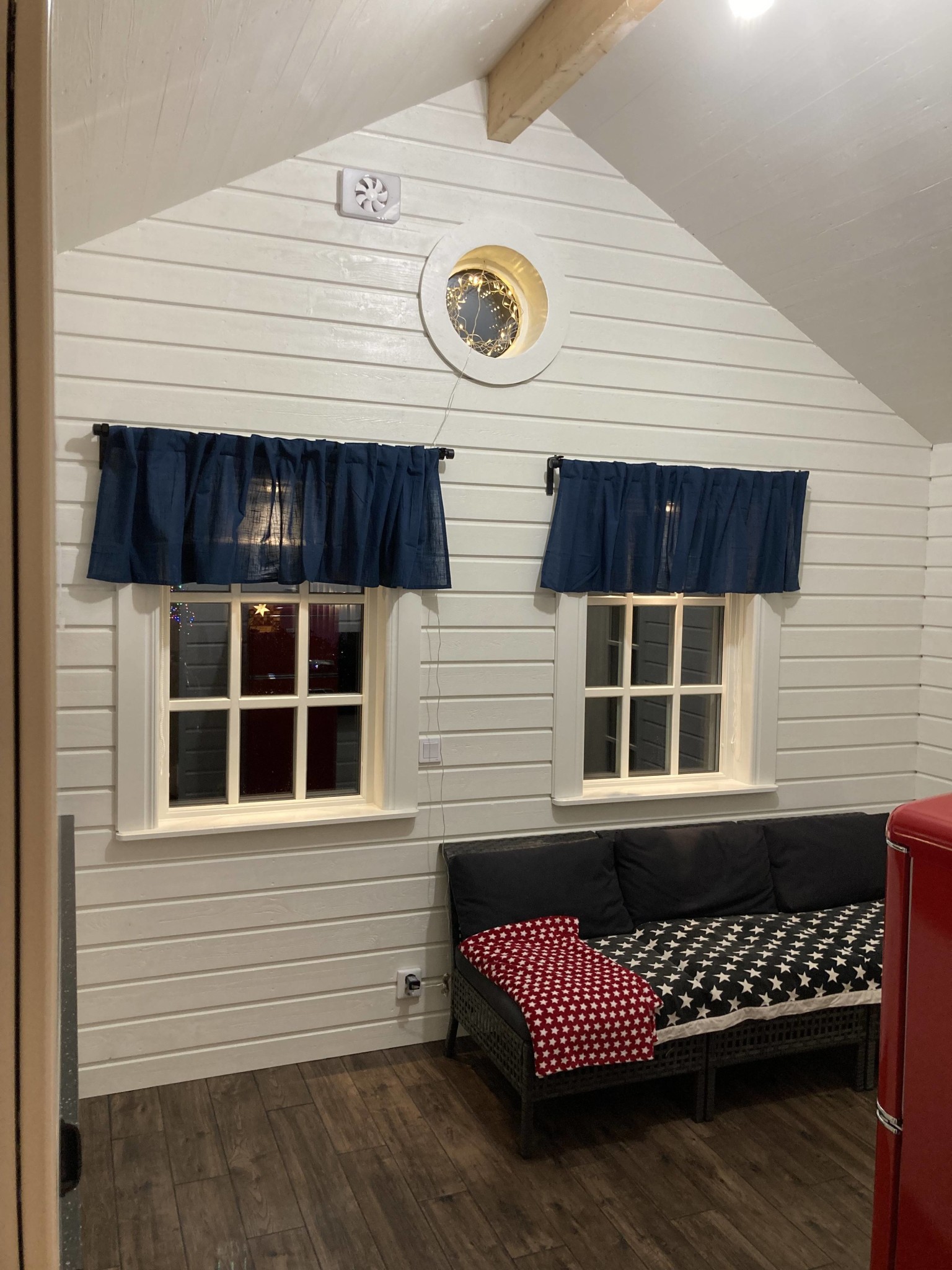

Innerpaneler är egentligen inga hyvlade innerpaneler det är samma Z paneler som finns på utsidan. Skilnadden är att dessa slipade jag med en excenterslip efter att dem spikades. Hela kroppen vibrerar fortvarande när jag tänker på det.

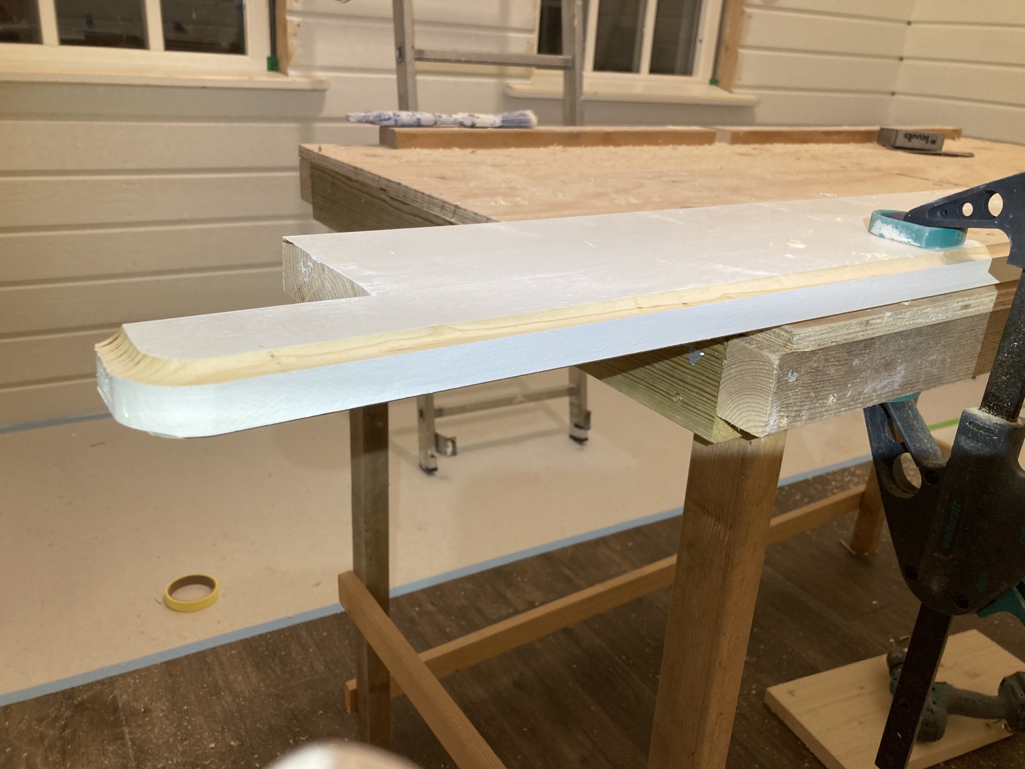

Här startade jag min lilla snickeriverkstad med egen tillverkning av fönsterbänkar. Köpte en stavlimad furu skiva för 700 kr och gjorde 4 st egna fönsterbänkar för bråkdelen av kostnaden om jag hade måttbeställt dem.
Färdigt målat. Har aldrig använd så mycket snickerifärg tidigare. Jag kunde köpa bara 2,7 liters burkar som var de största. Hade passat bättre med 10l hinkar.

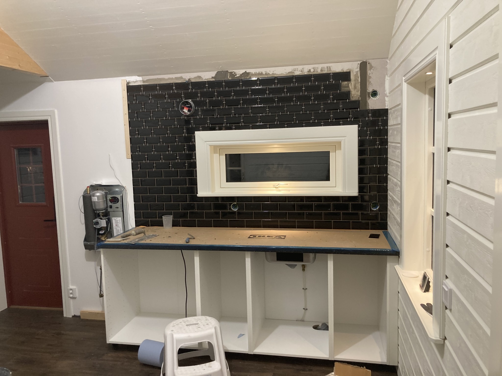

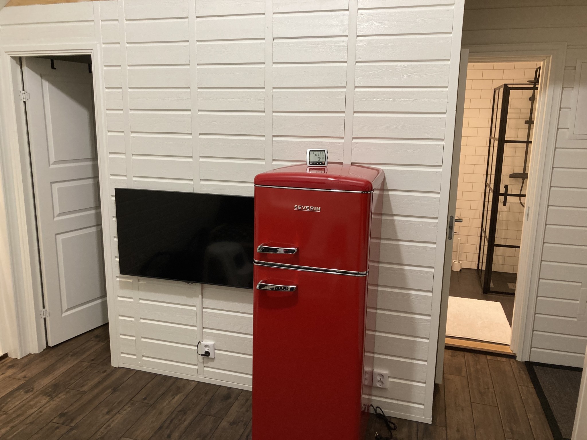

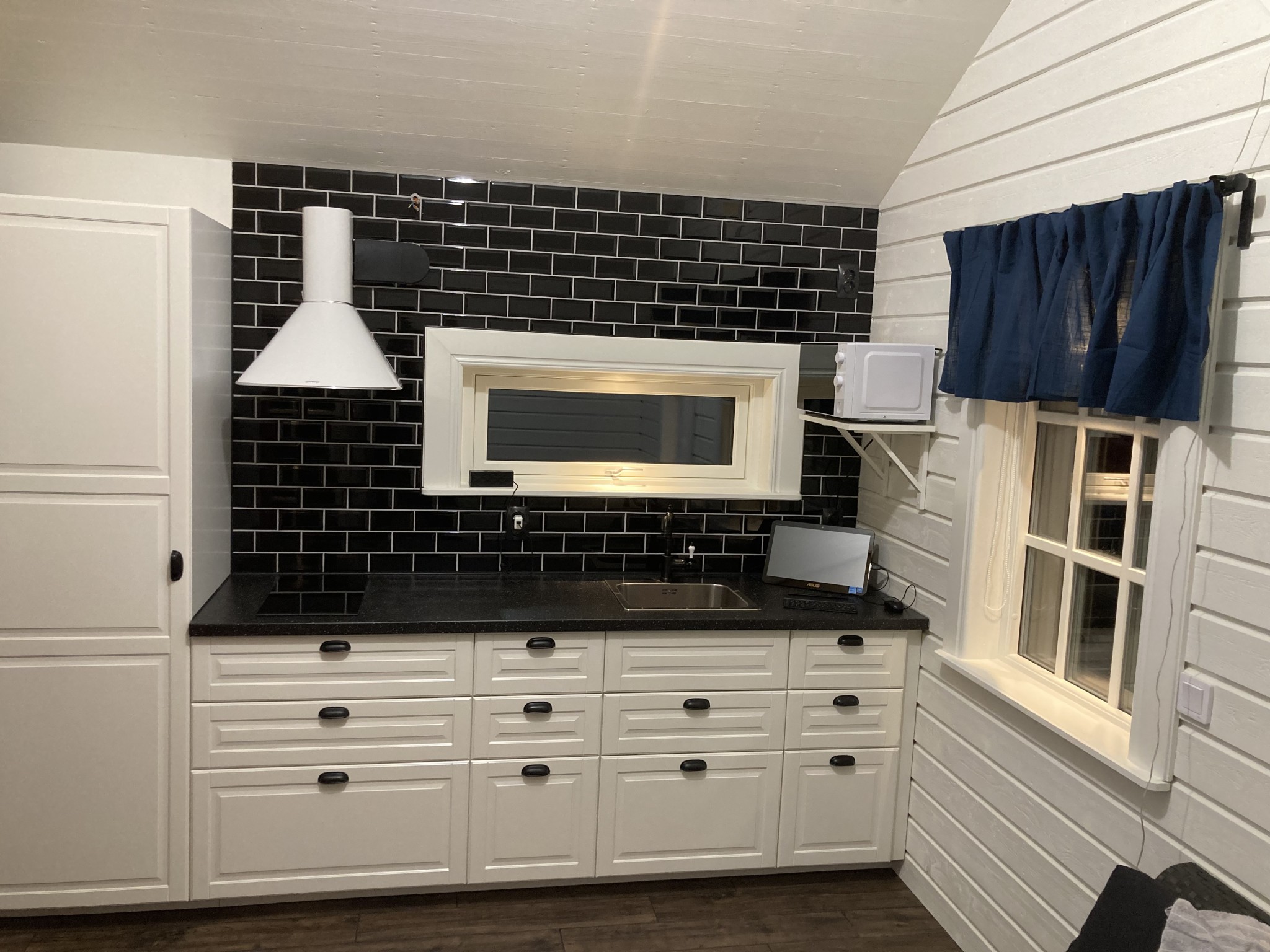

köket börjar ta form!

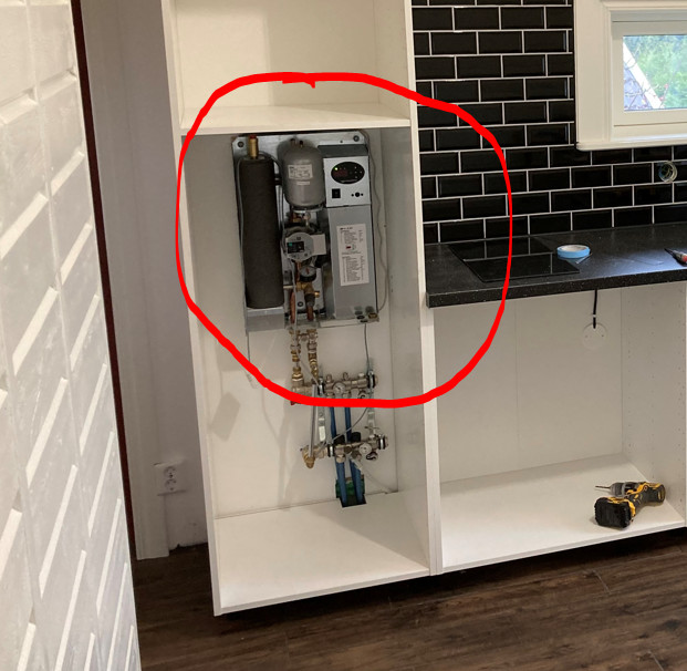

Här i kökskåpet gömde jag mini elpanna för golvvärme.

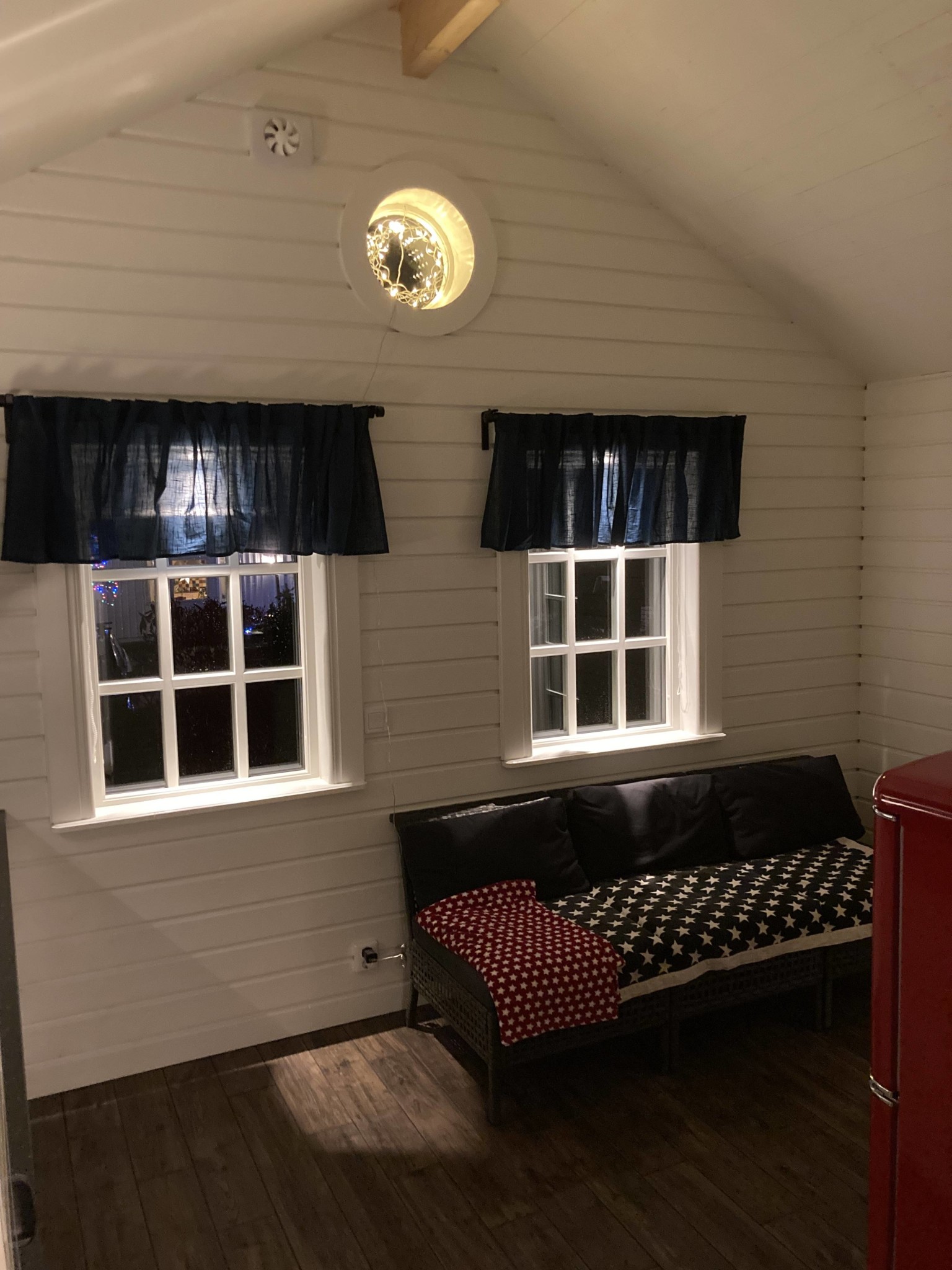

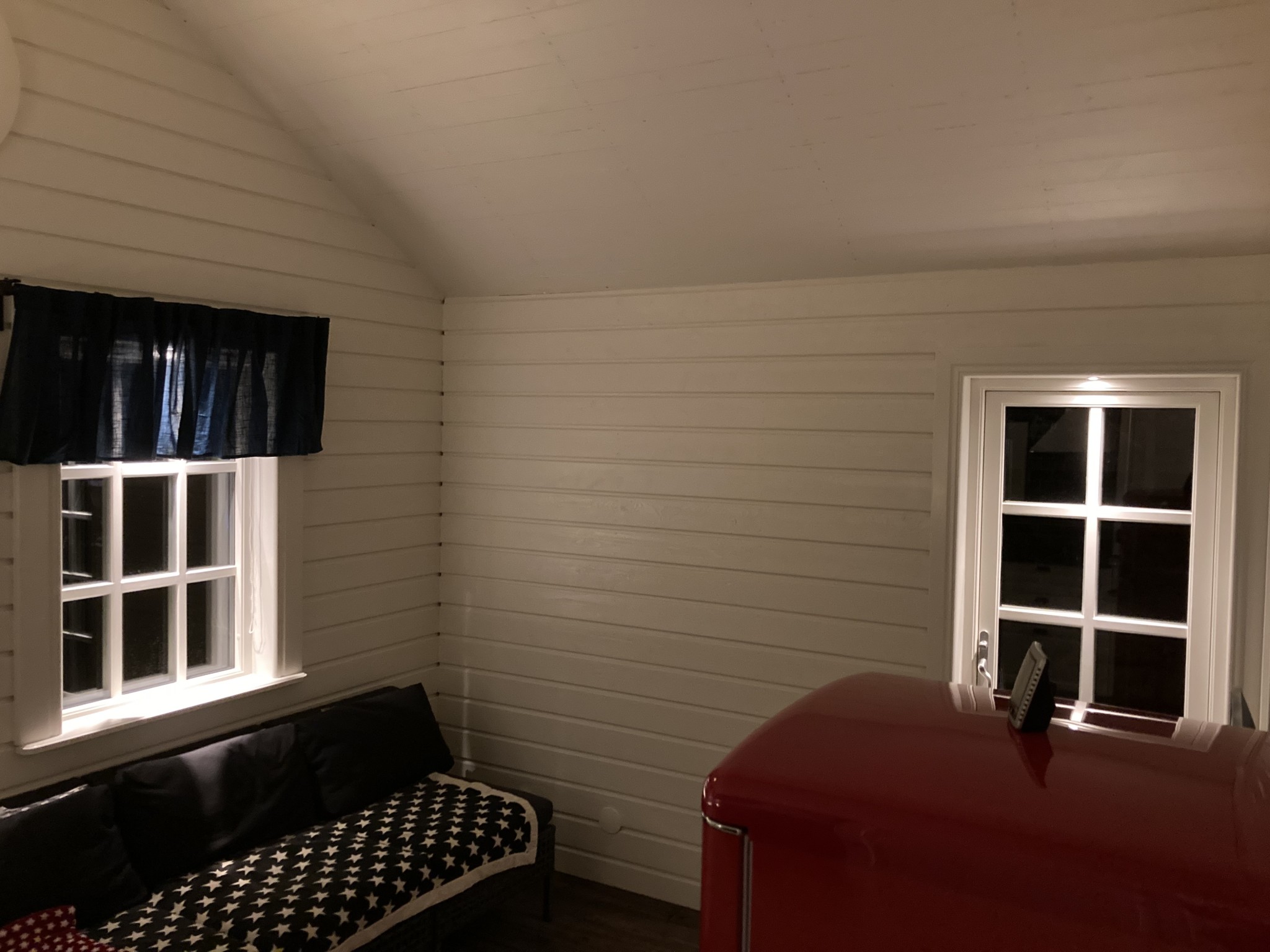

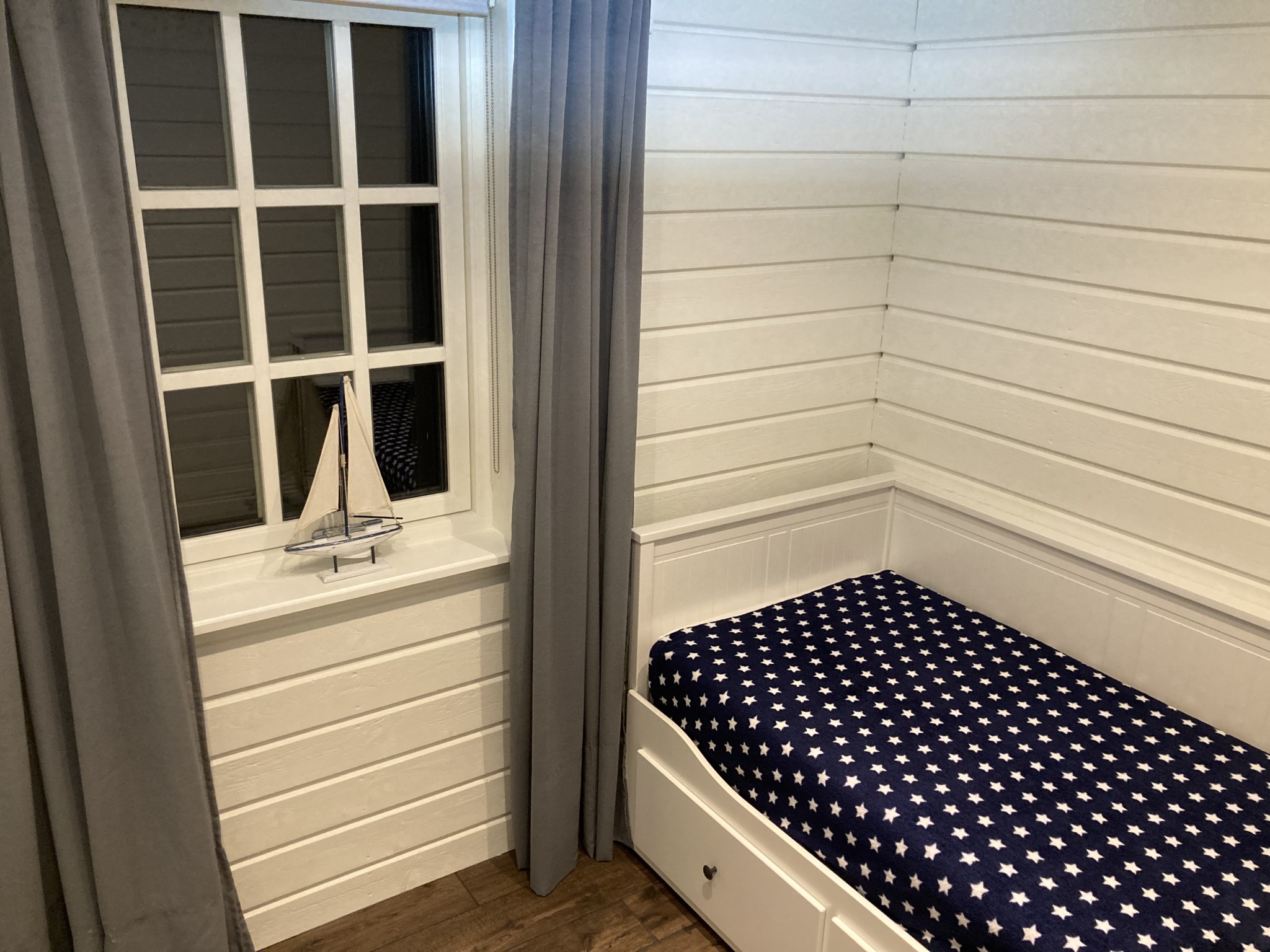

Sovrummet färrdigt. Check.
Köket färdigt! Check.
Vardagsrum färdigt! Check.

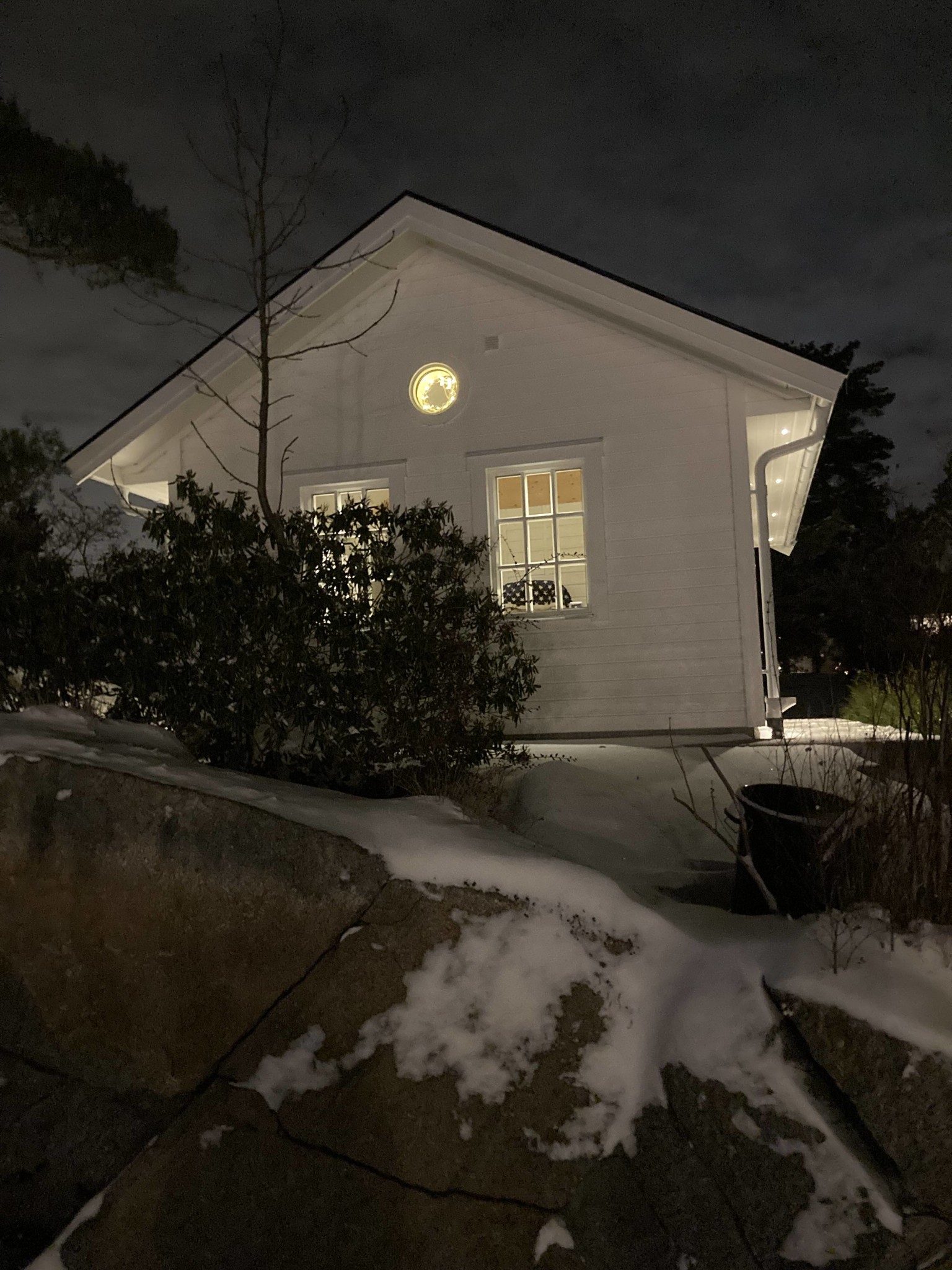

Stämningsbild 1
Stämningsbild 2
Vinterbild 1
Vinterbild 2

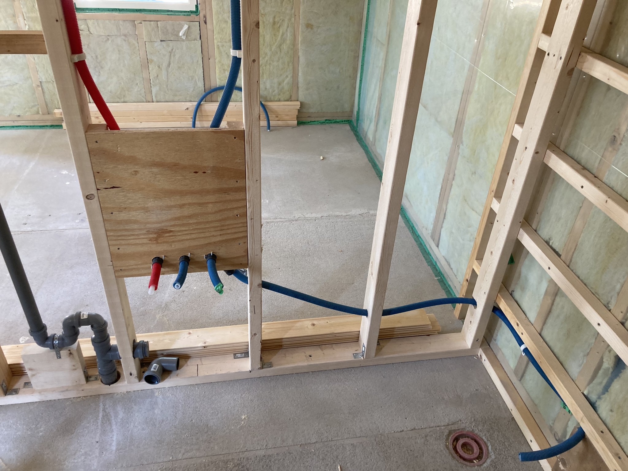

I detta läge har jag fruktansvärt ont i ryggen och regn är på inkommande så jag passar på och börjar rita bottenplatta med alla rör, el och avloppsdragningar. Jag måste redan nu bestämma var skall vask, toa, dusch, tvättmaskin, handfat samt avluftning sitta.

Läggning av vatten, el, avlopp samt datakabel.
Här gjorde jag en enkel ritning med måttsättning av alla rör och duschbrunn.
