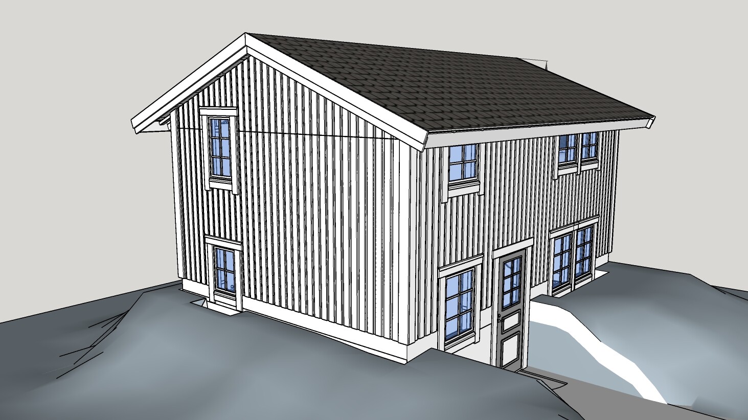

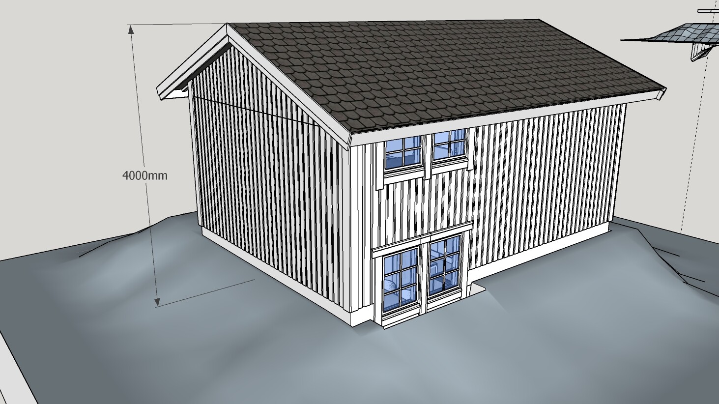

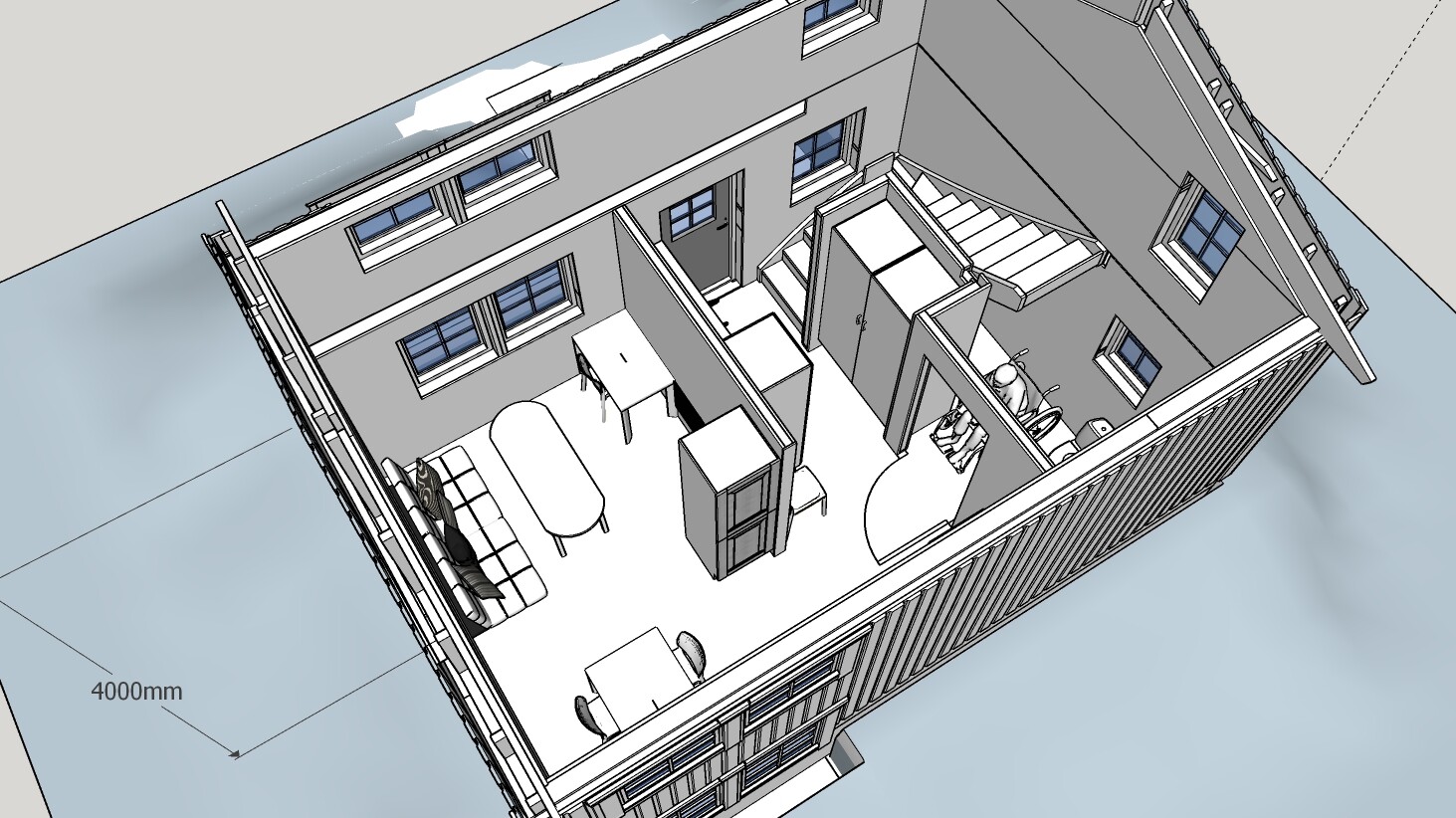

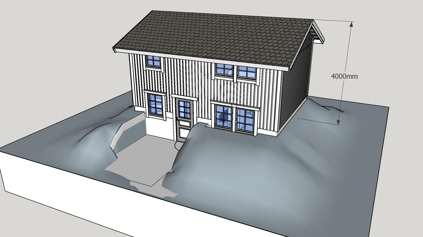

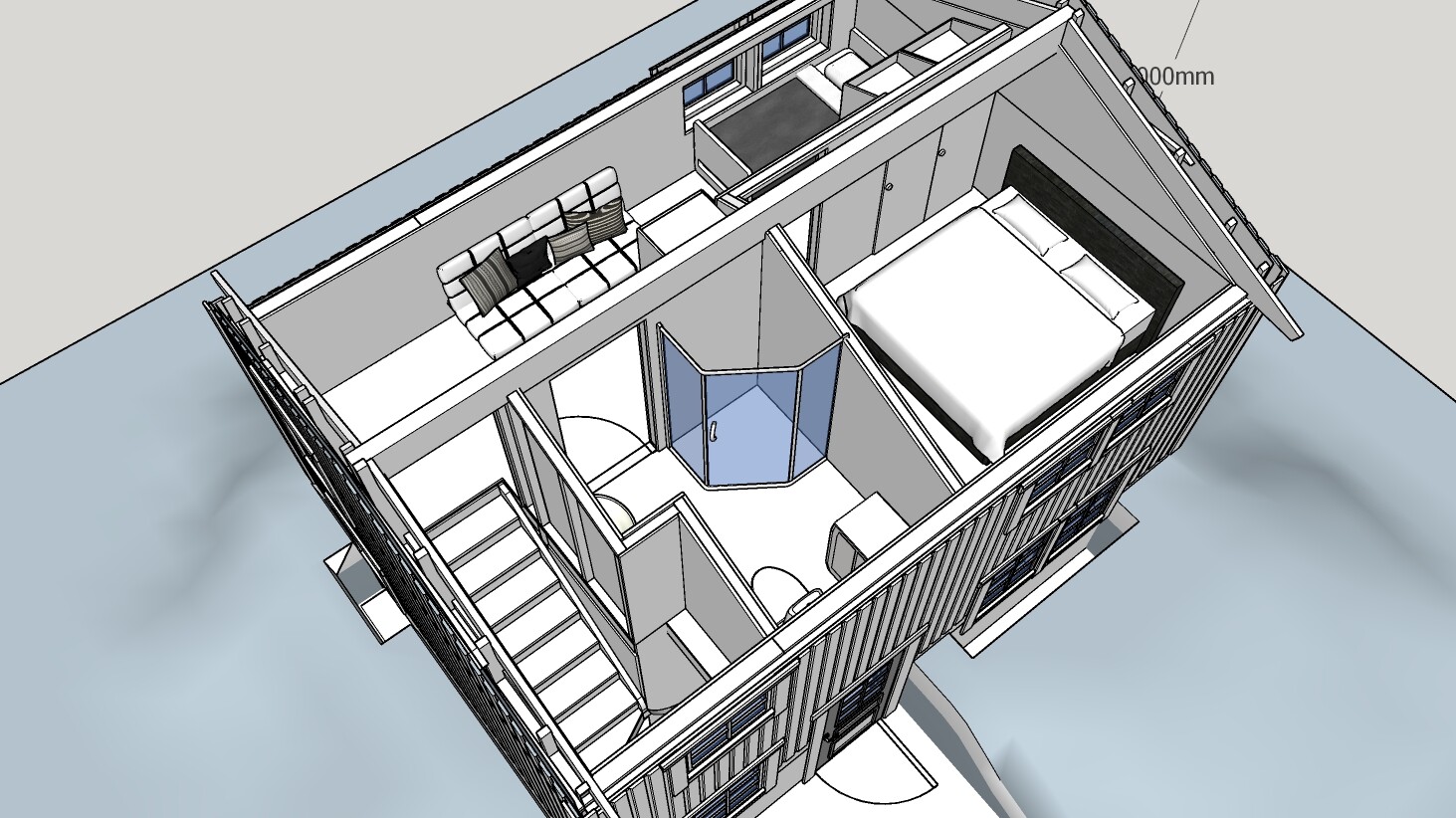

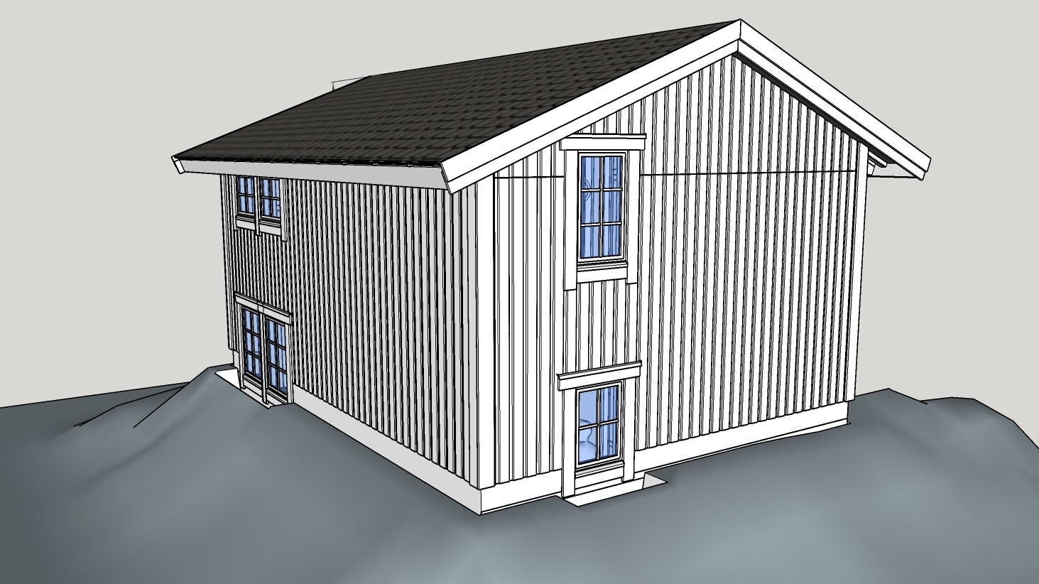

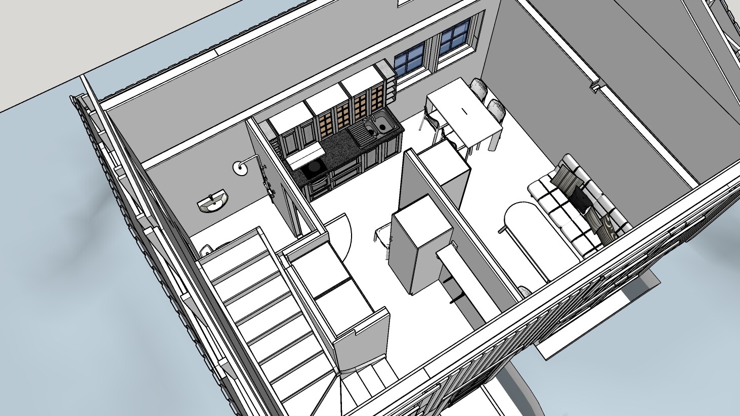

Här en maxad attefallare
  • 3D-modell av en tvåvånings attefallshus, maxhöjd 4000 mm, med snedtak och vita fasader, beläget i en nedsänkt marknivå.
  • 3D-modell av en stor attefallshus med vita fasader, mörkt snedtak och blå fönster, placerat på ojämn mark.
  • 3D-modell av en stor attefallare på en sluttning med vita träpaneler och flera fönster.
  • Maxad attefallare med vita paneler och sadeltak, placerad på en sluttande tomt.
  • 3D-plan av en kompakt attefallshusinteriör med kök, vardagsrum och matplats.
  • 3D-rendering av en attefallare med öppen planlösning, inklusive möbler som soffa och bord, samt en trappa till övre plan.
  • 3D-modell av en attefallshusinteriör med kök, badrum, sovrum och vardagsrum i ett kompakt utrymme.
  • Översiktsbild av en detaljerad attefallshus-design med sovrum, kök, badrum och möblerad våning med ritade innerväggar och mått.

Den skulle man ju byggt! Om jag hade planerat innan jag gjöt grunden.
