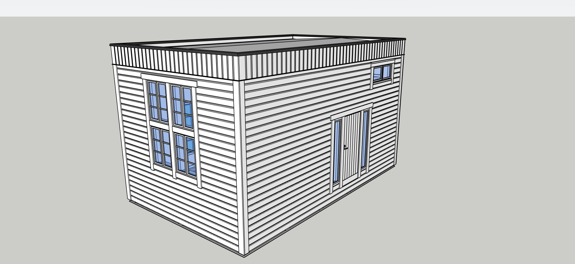

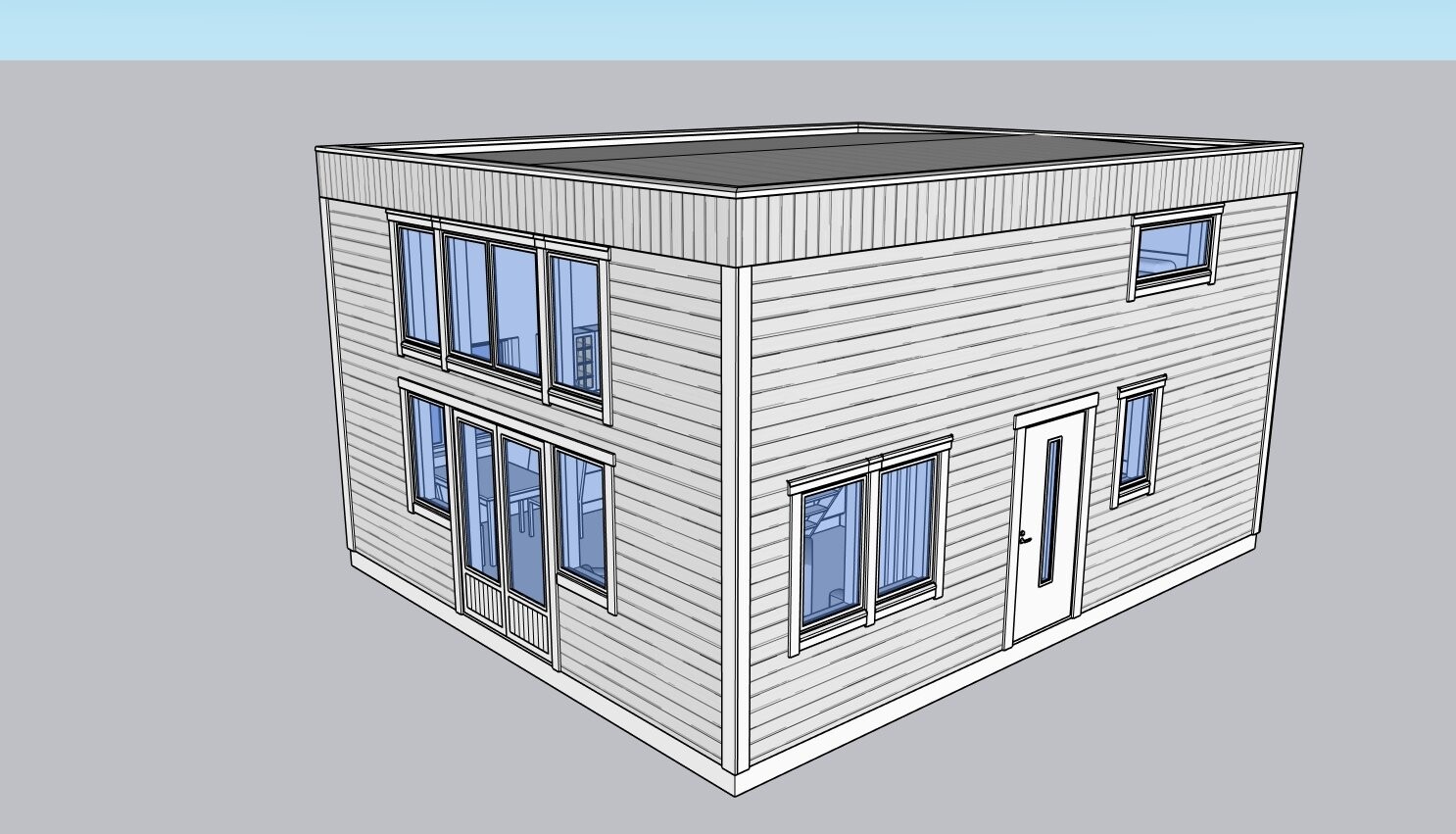

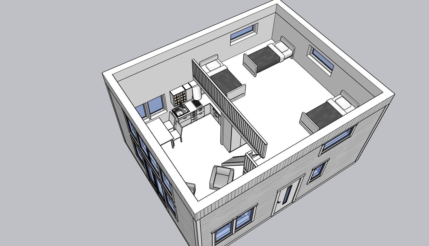

Uppdaterad till höjd 4,5m

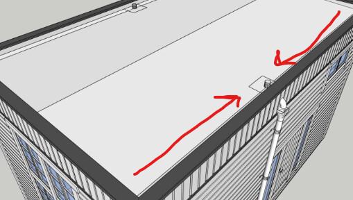

Blir väl i stort sett denna variant?

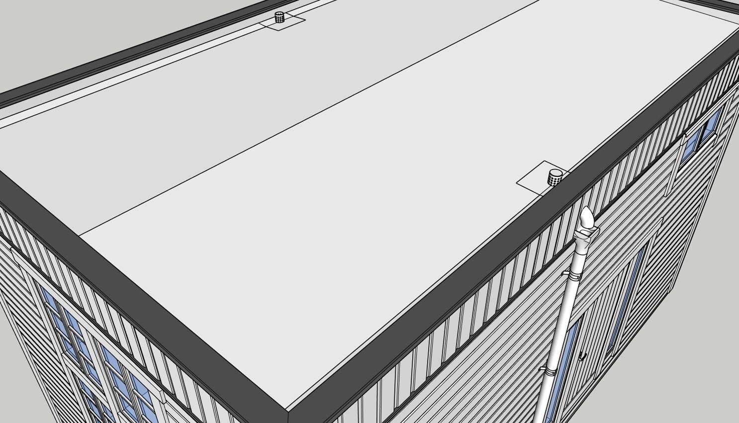

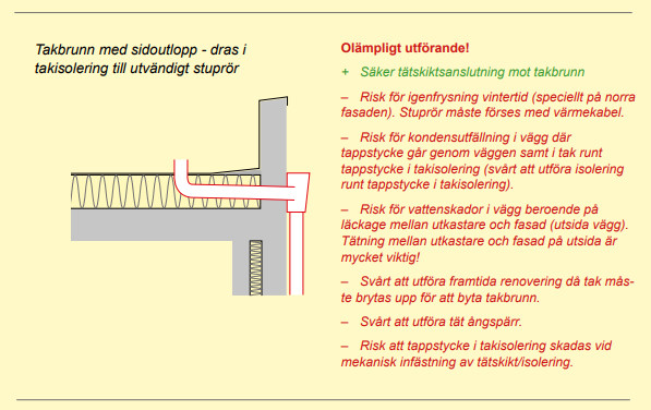

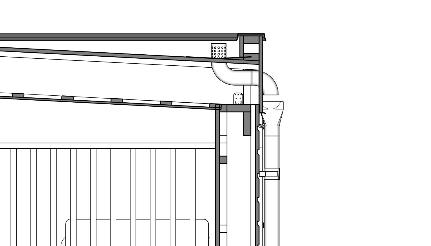

Takbrunnen ser även ut att ligga lite nära sargen.
Får du även ihop fallet mot brunnen på det andra ledet?
