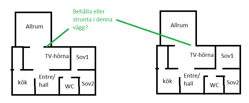

Är inte riktigt överens med arkitekten kring denna vägg, när vi håller på att rita denna utbyggnad i vinkel.
Illustration av två lägenhetsplanlösningar med en föreslagen ändring av en vägg.
Jag kan se flera fördelar med att ha den kvar:
1) Det blir ett perfekt ställe att sätta kopplingsskåp för golvvärmen i utbyggnaden.
2) Då vi har tv-soffan mot denna vägg gör väggsnutten att soffan inte kommer att "sticka ut" utanför hörnet. Soffan är ungefär lika bred som väggen + väggsnutten. Tar du bort väggsnutten kommer soffan att synas från allrummet ca 50 cm.
3) Den skapar för mig en känsla av att allrummet är ett separat rum.
Arkitekten har jag inte fått så bra svar av varför han inte gillar den, mer än att den skymmer sikten från entren ut mot baksidan (allrummet har stora fönster ut mot baksidan).
Nu är det ju ingen ko på isen, skulle det visa sig att vi verkligen vill ha denna väggsnutt går det ju att regla upp och bygga i efterhand. Jag har sett liknande kataloghus och där har de i de flesta fall en sån liten väggsnutt ut mot vinkeln. Vi kollade t.ex. på Smålandsvillan Villa Nybro.
Vad tycker ni?
/S
  • Ritningar som jämför två lägenhetsplanlösningar med och utan en vägg mellan TV-hörna och Sovrum 2.
Jag röstar på att ha kvar väggsnutten. Många väldigt öppna planlösningar blir svårmöblerade och jag tycker man tappar lite av rumskänslan med för öppet. Så som du ritat känns ju som att det ändå inte kommer bli helt som att titta rakt in i en vägg när man kommer in genom entrén, eller?
