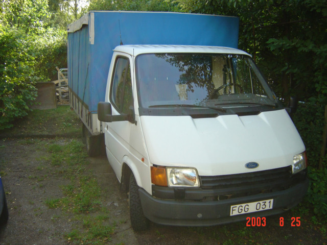

Flyttar mig till rätt tråd då......
TadAAAAAAAAA.......
Borde fixa några närbilder på växelspaken också....
styrman1 skrev:
hur långt är flaket på bilen? Hur länge till ska du ha kvar den?
Minns inte exakt måttet men cirka 3meter har jag för mig. Kör utan problem virke som är 6-7meter med baklyften nedfäld.
Transvestiten lär sannolikt få tjänstgöra i 2-3 år till innan vi kan skiljas åt... :'(

Ja, det lilla vi meckat har inte varit tekniskt svårt. Vissa saker har suttit fast såinihelvette (hjulbultar tex) men annars så är det ju lätt att komma åt osv - det är ju nästan ståhöjd under bilen. Extra besvärligt var det att få bort dom fastrostade hjulbultarna på vänster sida.....innan vi insåg att tokstollarna har monterat felgängade bultar på denna sida..... :-[
Det vi gjort på bilen kan sammanfattas med:
Nya skivor fram.
Nya bromsok fram (ett iaf, minns inte nu) - oken var borton all räddning
Nya bromsbackar bak (när man inser att man drar ut hela drivaxeln för att göra detta jobb så går det på en halvtimma - dubbelhjul på denna bil)
Livräddning på förgasarn där alla smådelar eroderat fast.
Nya batterier (ett start, ett för lyften)
Kardan är nedmonterad och infettad ordentligt.
Ny handbromsvajer.
Angående dubbelhjul så kan jag bara instämma i att det är halt på vintern, riktigt halt. Och när man lastat på lite vikt på flaket för att slippa detta så blir problemet det omvända - framhjulen hänger i luften...... man vänjer sig.
Angående vinterdäcken så kan jag tipsa om att rycka dubbarna ur vinterdäcken och köra på dessa året om, så har vi gjort för att slippa skifta och hålla ordning på en massa däck.
Bakbromsarna är ett vanligt problem på Transiterna har jag förstått. Vi har slängt på nya backar och mha vinkelslipen tagit bort slitagekanten på trumman (så att det går att få av trumman). Se till att störa besiktningsmannen med tuttbilder el motsv när dom kollar bromsarna.
Instämmer i att bensinarna drar satan med soppa - min bil drar minst två liter milen med lass på. En diesel med automat vore en dröm - men också helt andra pengar.
