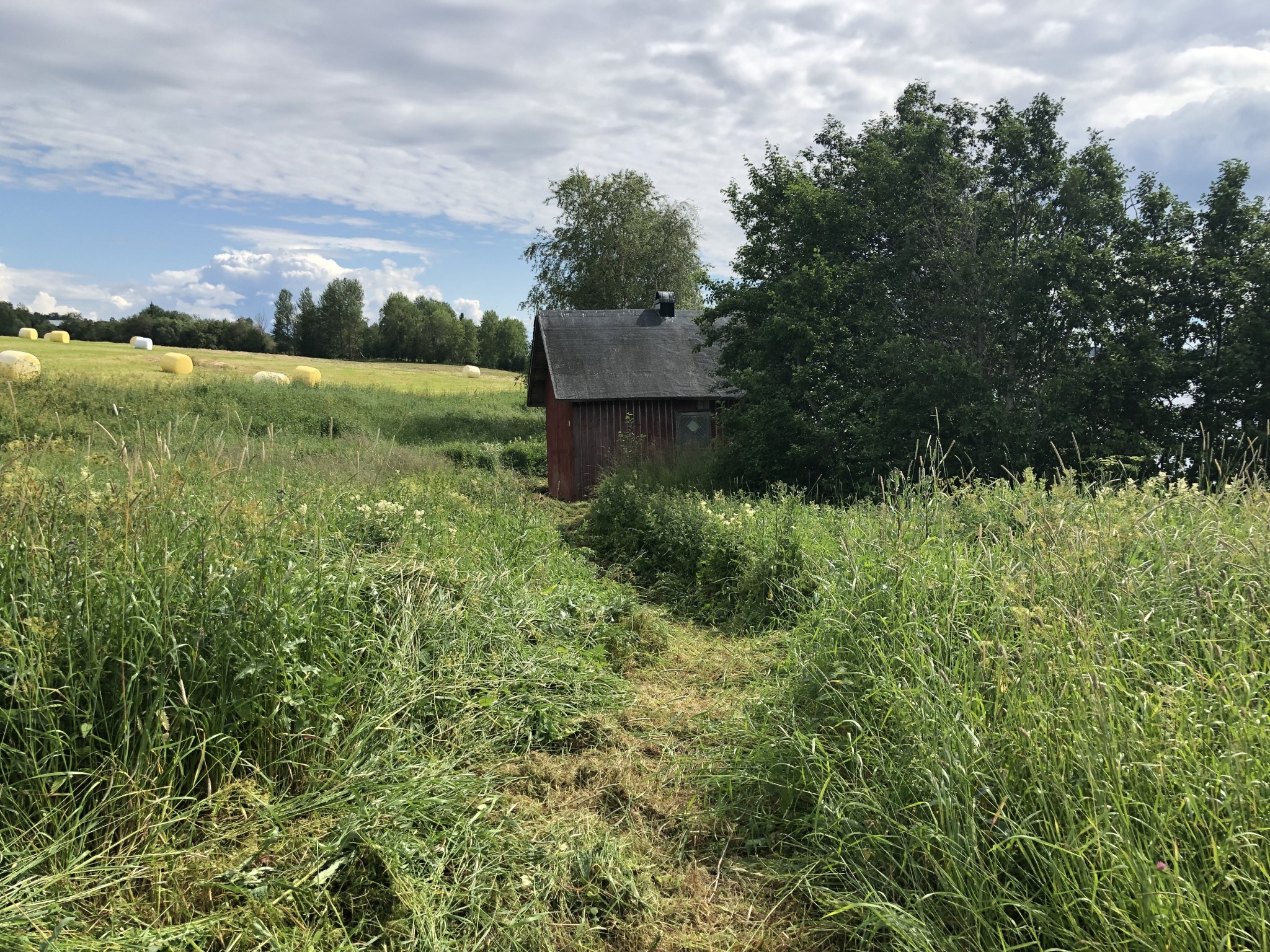

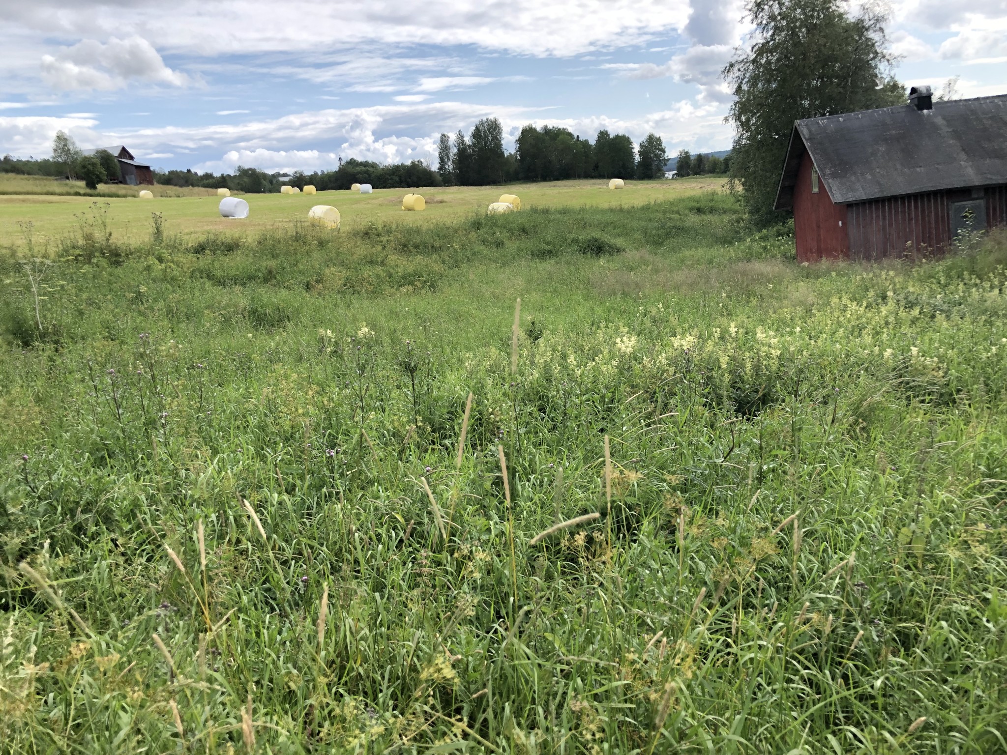

För en sisådär 20 år sedan började jag bygga en bastu. Grundläggningen var det enda vi lejde in folk för att göra och det blev inte bra. Huset står på jordankare och enligt mannen som gjorde det nådde han berg och allt skulle stå still och vara bra. Ingenting har stått still.
Veckans projekt blir att försöka plinta under.
Mamusen och 2 till
Men först måste jag öht ta mig dit...

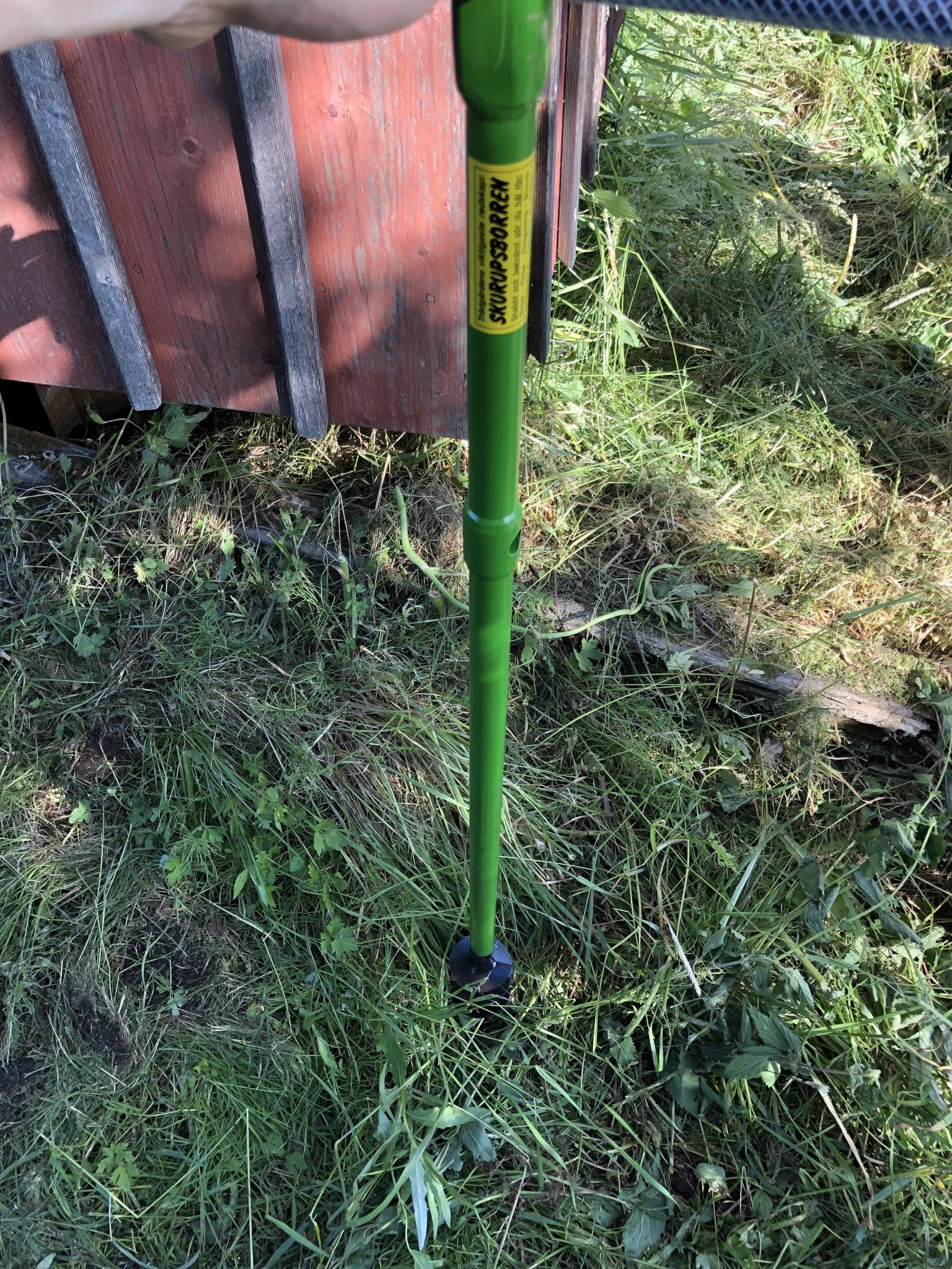

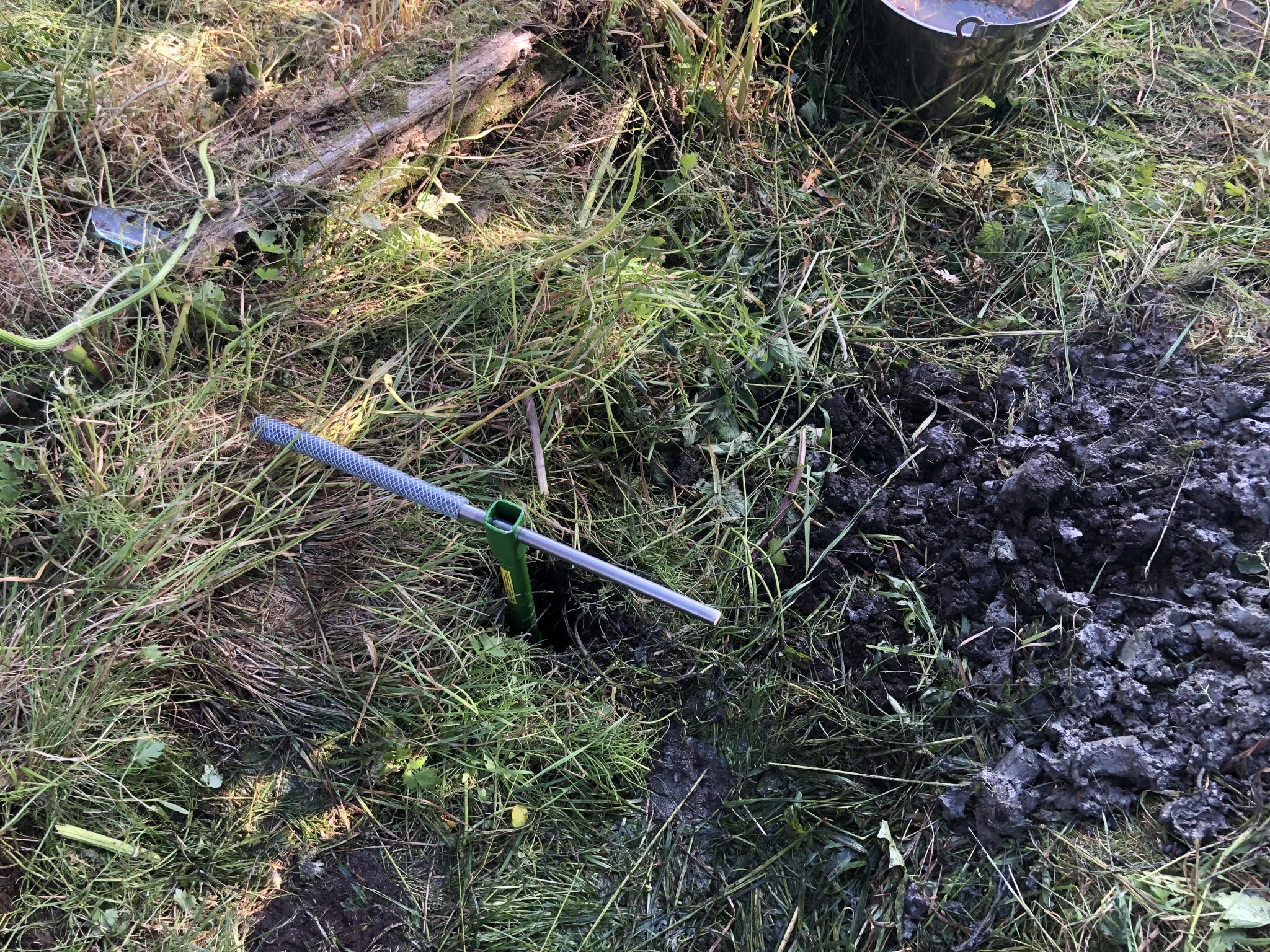

Borra, borra litet provhål
Hand håller en grön jordborr redo att borra i marken för ett provhål nära en rödfärgad stuga.
Manuell jordborr i gräsmark bredvid uppgrävd jord.
Sisådär 180-190 ner hittar vi vad jag hoppas är berg. Verkar lovande. Tyvärr lite stenigt runt en meter ner. I provhål två var det en sten i vägen på ungefär samma djup. Jag kom förbi men den hindrade lyft av massor längre ned varför jag aldrig hittade berg. Jag är i det här läget sugen på att helt enkelt hoppas på fast mark inom två meter runt om men det hade varit roligare att få det bekräftat.

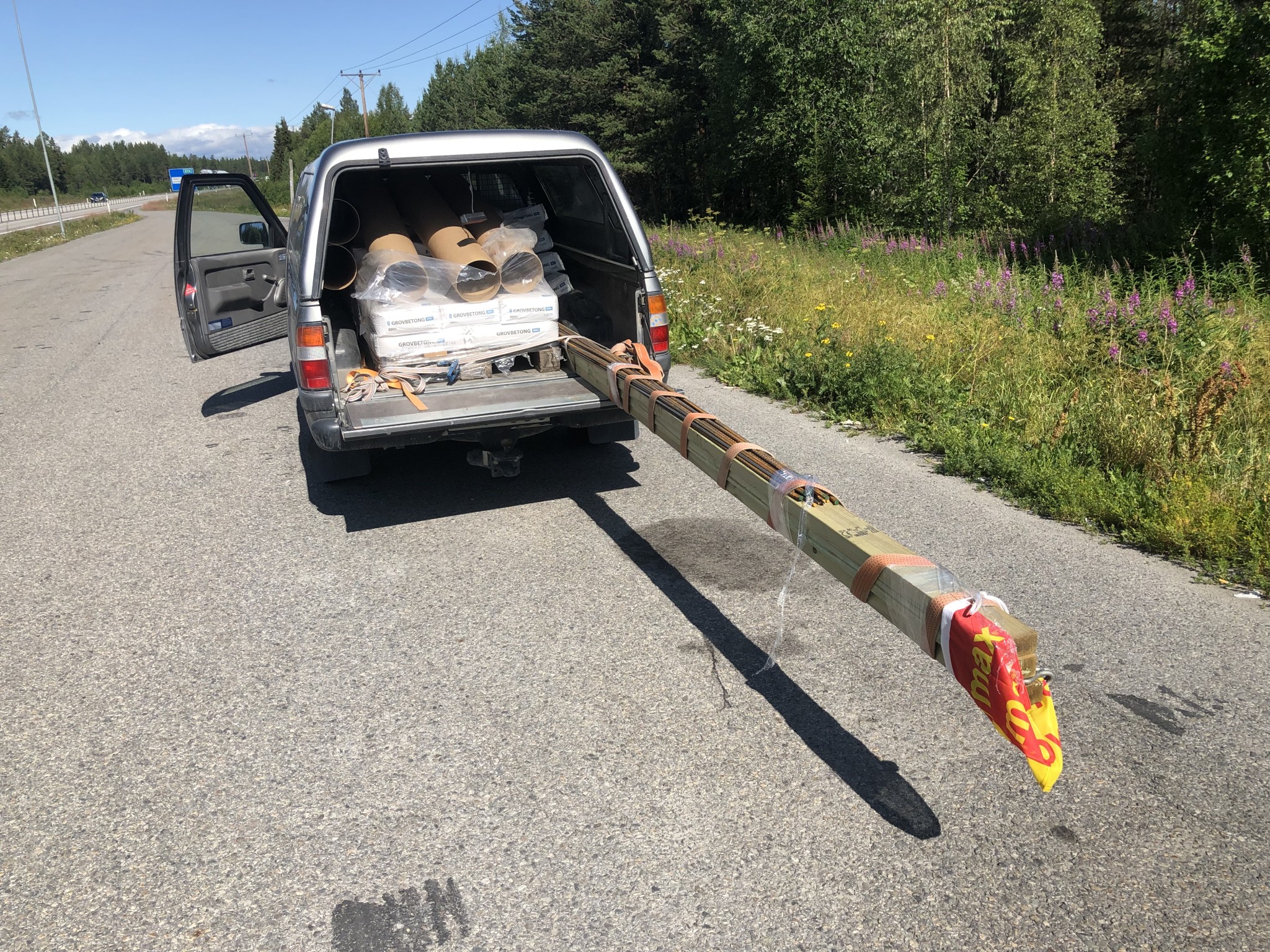

Övermodig efter gårdagens borrande åker jag och handlar för att kunna gjuta direkt i hålet och slippa få det vattenfyllt
  • En pickup med öppen baklucka lastad med byggmaterial, längs med en landsväg.

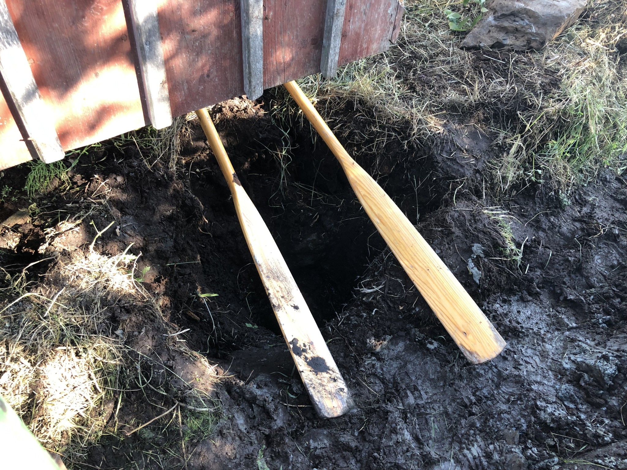

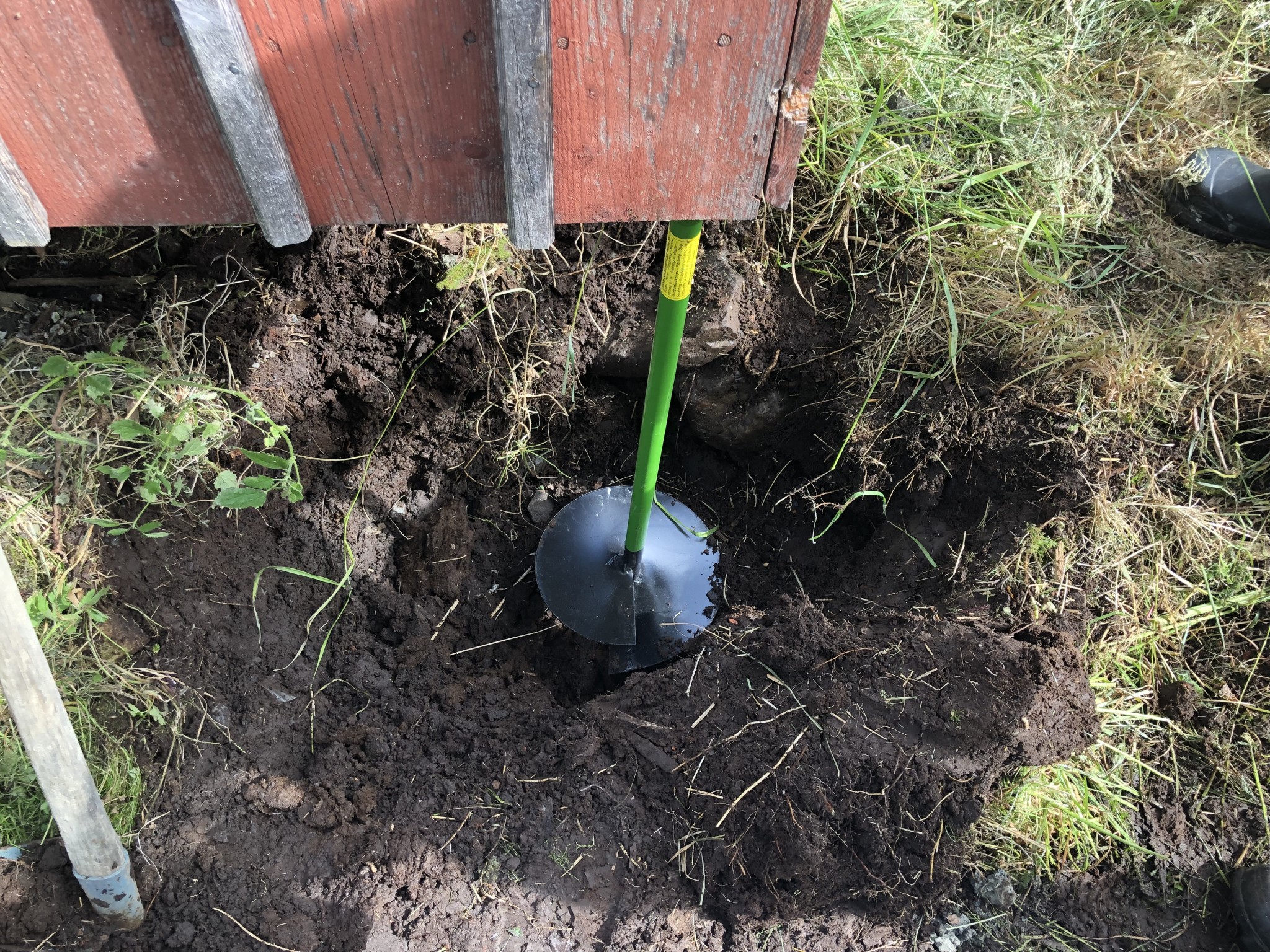

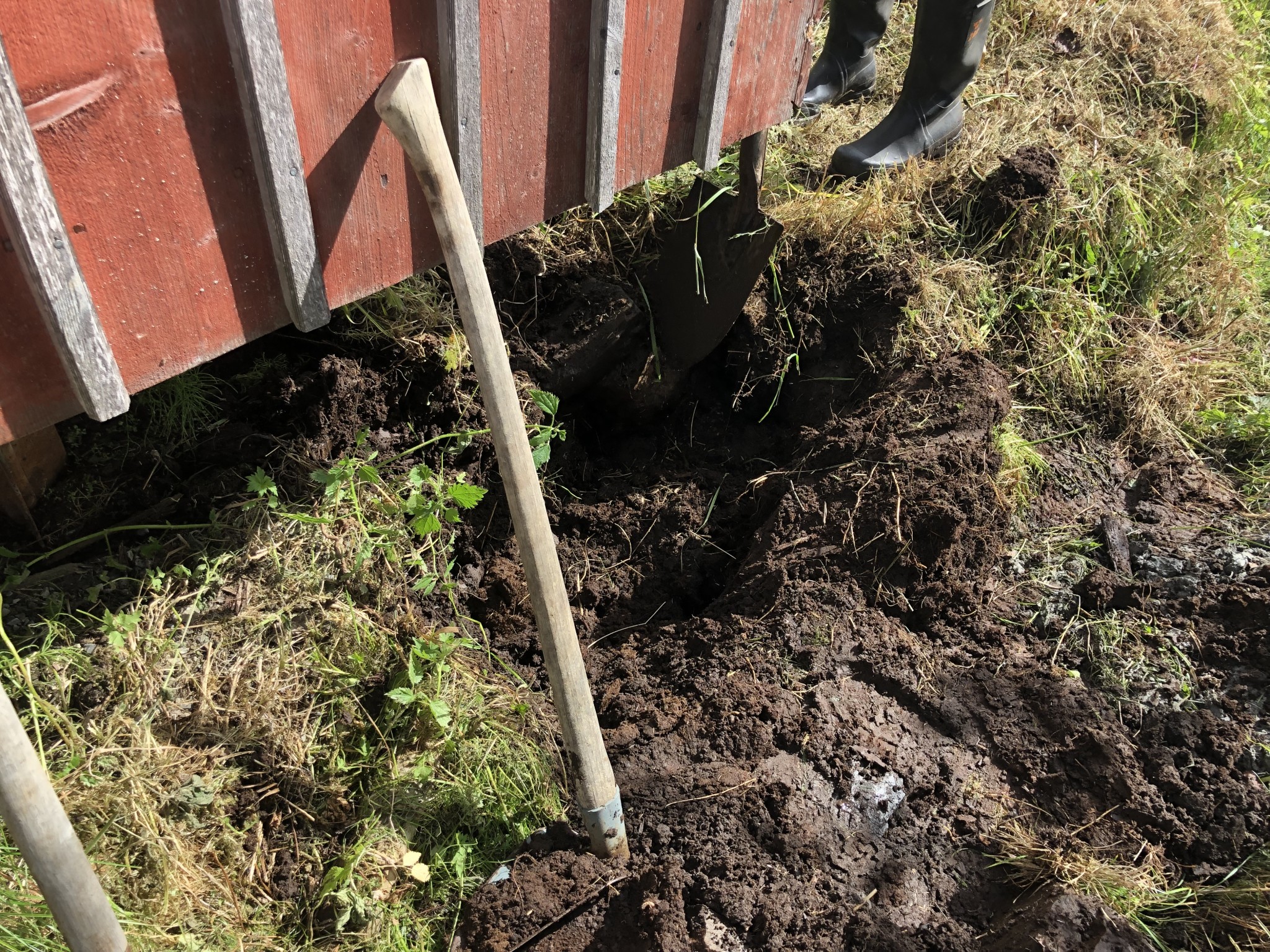

Gräver först med spade för att kunna få in första sektionen under hörnet. Från början tänkte jag att man skulle få skruva av alla sektioner varje gång man lyfte (och då hade det här aldrig gått) men man kan dra lite snett upp och klara väggen.
Grävningsarbete vid husgrund med spade, uppturnad jord och gräs, samt en synlig sten i kanten.
Grävningsarbete med spade för att placera sektion under hörnet på en röd byggnad, jordhög och gräs synligt.
Ett antal timmar senare är vi nere på två meter. En sten är i vägen i kanten. Inget berg i sikte. Fan.
Två spadar som sticker ut under en byggnadshörn i en nygrävd grop i jorden.
Så, vad nu då? Imorgon lär hålet vara vattenfyllt. Alternativen känns inte jättebra.
1) försöka få bort stenen
- den verkar sitta rätt hårt
- det är jobbigt att göra saker 2 m ned
2) gräva hålet mycket större
- jobbigt att gräva så djupt. Poängen med borr var att slippa
3) gjuta som det är nu
? kanske frostfritt och leran på det här djupet känns rätt hård
- känns lite sådär
P
Sätt justerbar stolpsko så kan du höja huset när det sjunker i framtiden.
Destrier och 1 till
Om man kunnat garantera att pelarna bara sjönk rakt ned utan att tippa skulle jag nog kunna leva med lite rörelse i höjdled. Befintlig grundläggning rör sig i samtliga riktningar (och lutar).
Är det så mjukt där så är det ju inte ens nån ide att göra det mycket mycket bättre. Då skulle jag nog bara palla upp det så gott det går och sen justera lite år efter år. Allt måste ju inte vara spikrakt heller och särskilt inte i de där omgivningarna. Lador och uthus som lutar hör nästan till.

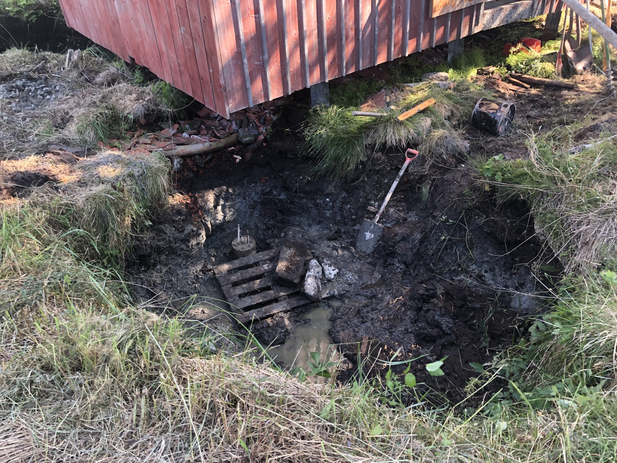

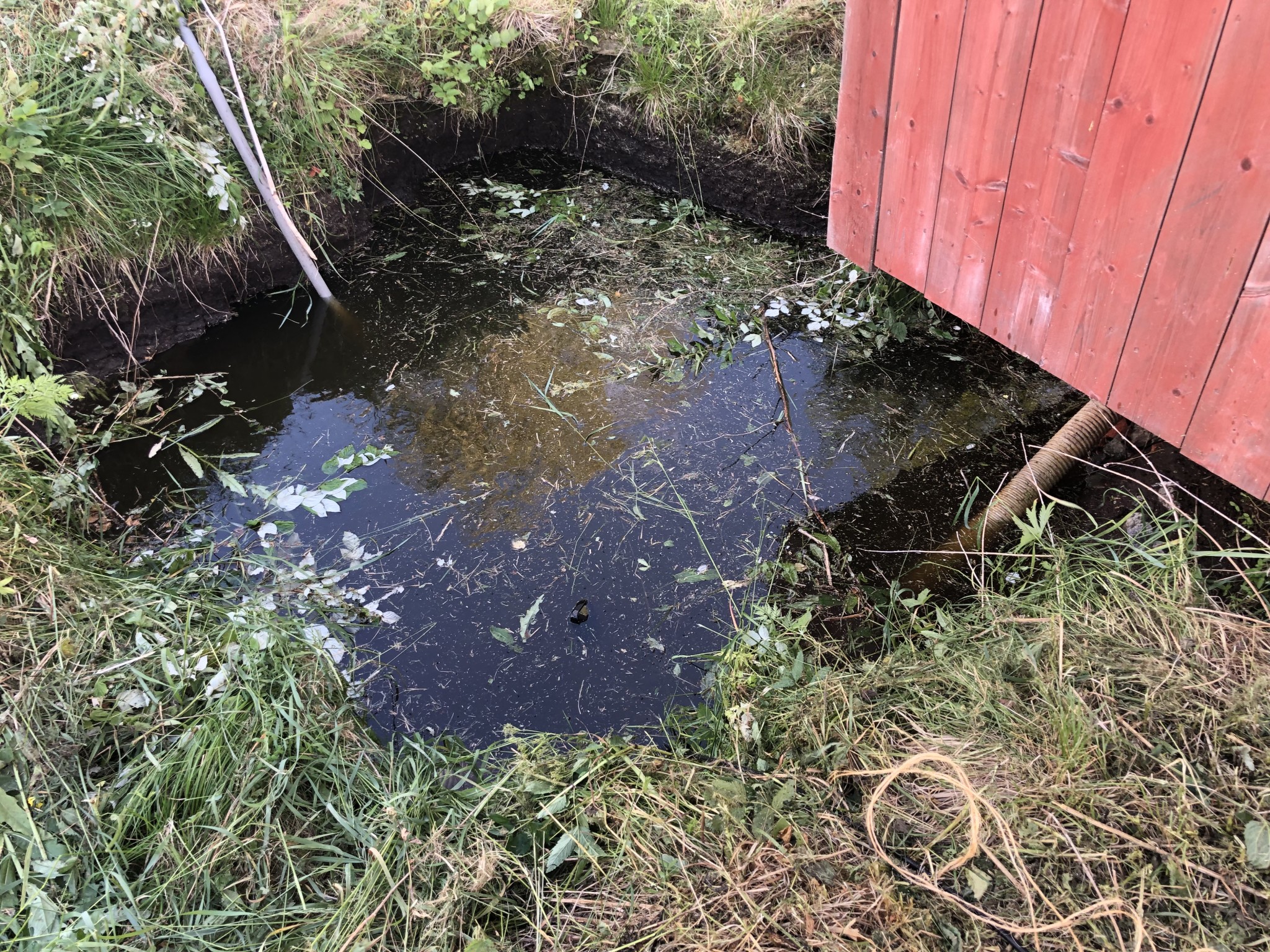

Nästa hörn har lustigheten att det är en liten sjö i vägen
Grävd grop fylld med vatten bredvid en röd byggnad, omgiven av gräs och en slang.
Efter att vattnet pumpats bort var det fortfarande för djup gegga på botten för att stövlarna skulle bottna.
Grävd grop med vatten och lera bredvid ett hus, redskap och en pump syns.
Men vi verkar ha hittat berget!
Det var åtminstone stum och bra klang med spett över hela hålet.

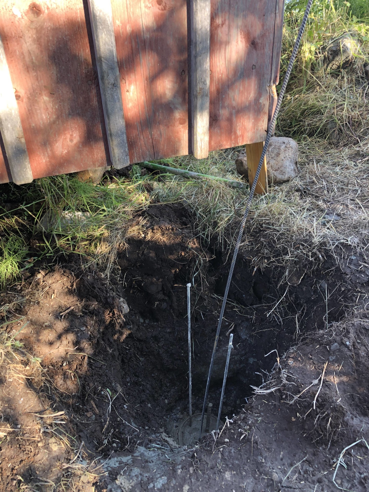

Första hörnet (det med stenen i vägen)
Jag drev ned armeringsjärn i hålets botten med slägga. Jag tror att det svarade rätt bra till slut men även på vägen erbjöd marken rätt bra motstånd. Det är rejält hårt packad lera på djupet.
Det som kan skymtas i botten av hålet är alltså toppen på ett 120 cm långt gjutrör

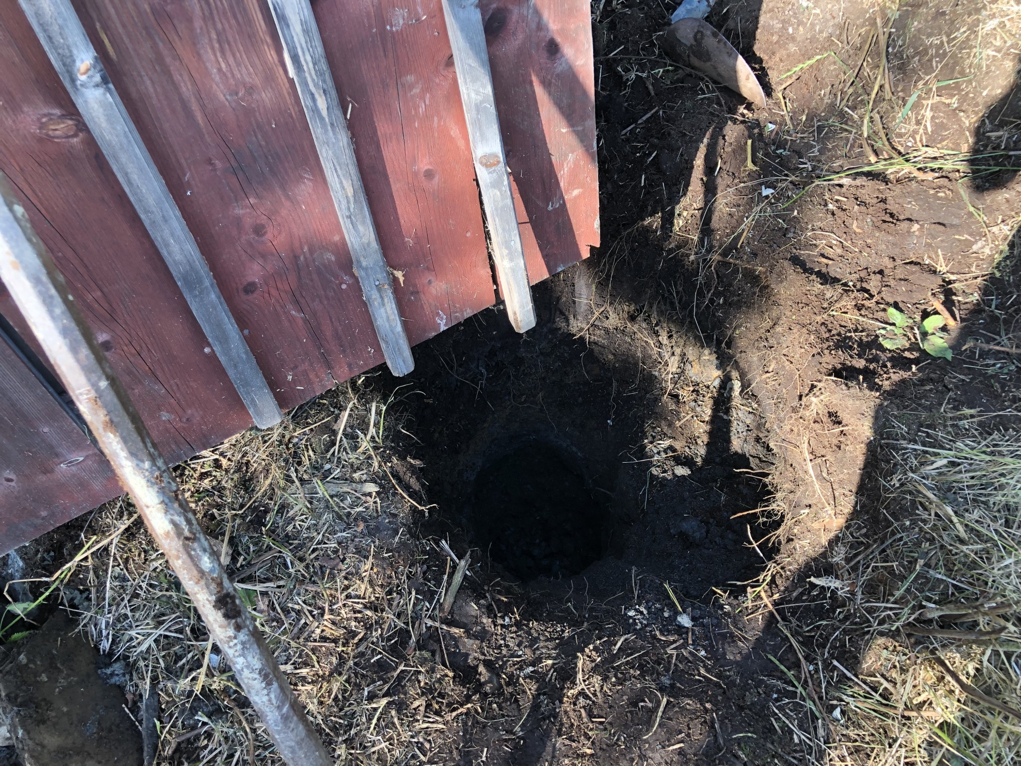

Småstart på hål tre. Eftersom hål ett fylldes med vatten över natten vill jag gräva allt under grundvatten i ett svep så det får kanske räcka här för i dag.
Bild av ett nyligen påbörjat grävt hål intill en röd trästaket – problem med grundvattnet nära sjön.
Marken ligger mycket högre här än på de andra sidorna och eftersom det är så nära sjön är det dåligt med plats att lägga massorna. Varje hörn har sin egen lilla komplikation...

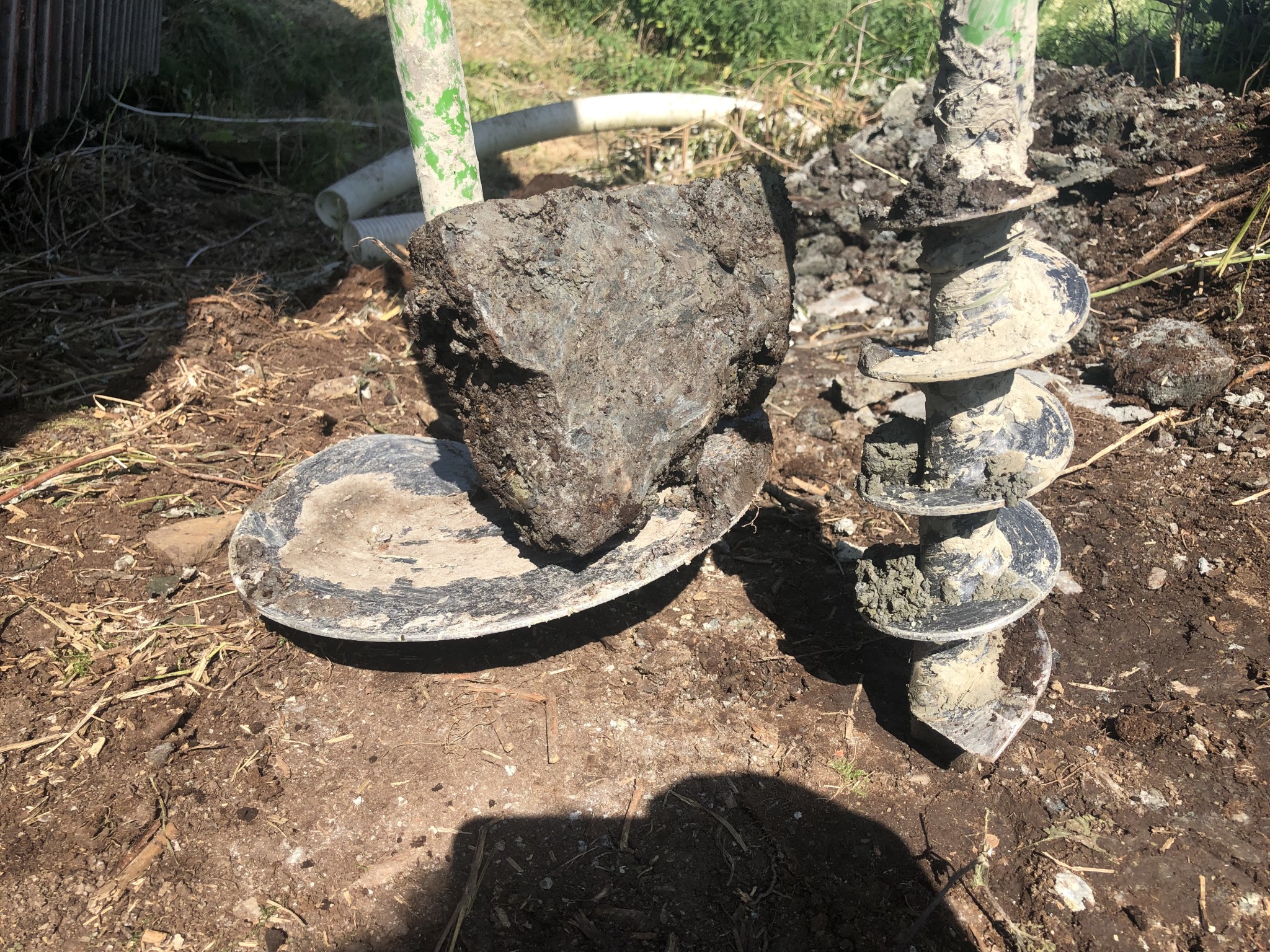

Drygt en och en halv meter ner hittar vi den här. Kul.
Stor sten som grävts upp med jordborr, ligger på grävd jord.
