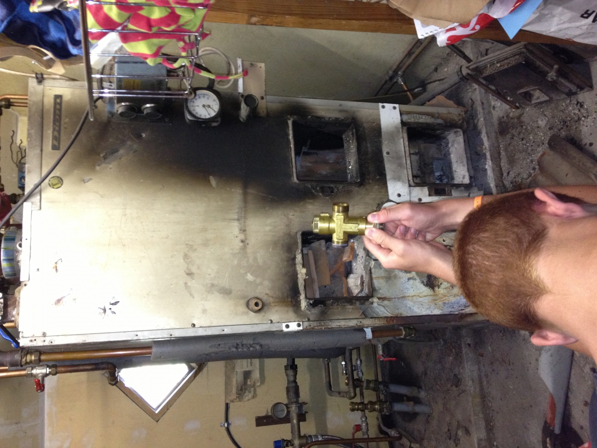

En tid nu har vi varit hänvisade till att elda med ved i denna juvel till dubbelpanna av märket Diom, tillverkad på 70-talet (?).Idag åkte den ut! Modernare vedpanna och fet ackumulatortank ersätter gamle Diom!

Att elda med ved direkt i den högra eldstaden, avsedd för ved, leder till en dånande brasa, en praktfull rökplym i ohälsosamma färger, 600 graders rökgastemperatur och kråkor som ber om nåd "tack men nej tack, inte mer eldande för vår skull!". Varmvatten blir det och varmt i huset under en hel kvart, men oj vad ved det går åt.
Två enkla åtgärder ledde till våldsamma förbättringar:
1) ordna keramisk eldstad inuti plåtpannan
2) ordna turbulens i rökgången inuti pannan.
Keramisk eldstad gjorde förbränningen bra från start till slut av eldningscykeln, lättare att tända och mindre aska. Turbulens i rökgången gjorde att mer av värmen avgavs till pannans vatten istället för att försvinna upp i skorstenen.

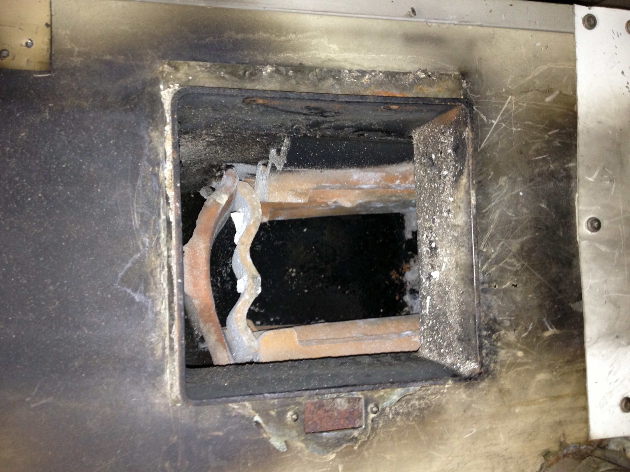

Keramisk eldstad ordnades med hjälp av gamla tegelpannor! Trekupigt taktegel på sidorna, enkupigt som tak. Visserligen gick de sönder efter ett tag men det var ju lätt att ersätta.
Turbulens i rökgången ordnades med hjälp av hönsnät! Hoprullat och nedkört i övre delen av rökgången.
Nu höll sig rökgaserna omkring 200 grader istället, varmvattnet o värmen i kåken kom betydligt fortare o lättare.
Sålunda klarade vi livhanken i vintras, i skarven mellan att vedförugnen gav upp och den nya riktiga vedpannan installerats.

Lyckades visst inte med den bilden heller men den visar tegelpannekeramiken i diompannan, vrid på huvet så fattar du

Just så, tegelpannor funkar bra men håller inte så värst länge. Bättre med eldfast tegel, troligen. Kanske eldfast bruk eller rentav lera?junker23 skrev:
Rent praktiskt: Lättare att tända. Mindre mängd aska. Mindre mängd rök och sot. Mindre åtgång av ved.junker23 skrev:
Detta pga att elden brinner hetare vilket leder till mer fullständig förbränning, dvs bättre utnyttjande av vedens energiinnehåll. Utan keramiken/tegelpannorna kyls lågorna av för snabbt mot det vattenkylda stålet i pannan.
I bra pannor av modern konstruktion skiljer man sålunda medvetet mellan förbränningsutrymmet och konvektionsutrymmet, där värmen överförs från rökgaserna till vattnet.
Gör så. Låt inte lågorna slicka det kalla stålet!junker23 skrev:
