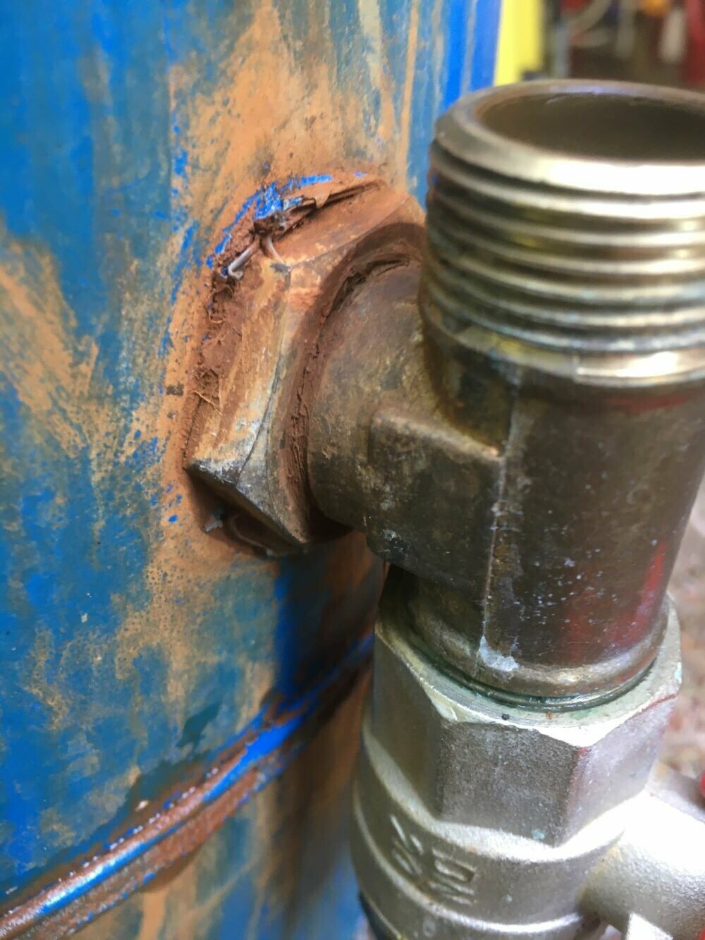

Sommaren 2002 borrade vi efter vatten vid vårt fritidshus och lät installera ett callidus järn-manganfilter med spolautomatik. Det har nu gått drygt tjugo år sen dess och huset har dom sista tio åren använts väldigt sporadiskt och detta har påverkat att filtret inte har servats regelbundet. Vattnet har ändå upplevts vara bra men vi har tappat kontrollen över skötseln. När jag kollade i loggboken visade det sig att ingen backspolning eller påfyllning av kaliumpermanganat gjorts på tio (!!!) år. På senare år har också filterbehållaren börjat att läcka vid metallgenomföringarna för in- och utgående vatten.
Jag kände för en genomgång och renovering av hela anläggningen inför en ”nystart” med bättre underhållsdisciplin. Jag demonterade alltihop, tömde behållaren på massa och gjorde rent. Sen mailade jag min rörmokare (som en gång gjorde grundinstallationen) och Callidus. Rörmokarfirman som skulle ge råd om byte av läckande packningar hörde aldrig av sig. Hos Callidus hade jag hoppats kunna få tag på ny filtermassa och ny injektor med filter. Men vid ett samtal med kundsupport fick jag veta att styrenheten måste bytas helt, det finns inga reservdelar till gamla modellen. Och ventilerna, som ska bytas efter åtta års drift, finns inte heller. Jag har fått ett förslag på helt nytt filter för 50 000 kr, en affär som aldrig kommer att genomföras! Jag har mailat efter diverse priser men har ännu inte hört något efter en dryg vecka.
Har någon idé om en billigare lösning, eventuellt ett manuellt filter eller annan teknik t.ex med hydrofor och luftning utan kaliumpermanganat. Eller annan leverantör!

Kanske är den ok men enligt instruktioner ska ejektor bytas ibland och ventilerna vart åttonde år. Men jag kanske inte nödvändigtvis måste göra detta även om filtret använts i tjugo år. Själv överlever man ju bra på matvaror med utgånget datum hi hi..
Ännu inte helt säker på om dessa reservdelar kan skakas fram av Callidus. Tätning av tank och ny filtermassa är i alla fall nödvändigt! Tack för ditt lilla inlägg!
