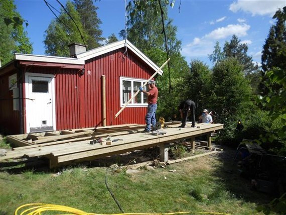

Klockan är 08.30 och allt är stilla i en närförort till Stockholm.
Efter 20 minuter är den gamla altanen ett minne blott.
När allt var rivet så kom stora kapen fram. Plintarna behövdes kapa ner för att få rum med de reglar på 45x195 som skulle bära upp allt.
Det såg nästan ut som att "Arga Snickaren" var på besök.
Lite verktygsporr, bjuder på DeWalt, Partner och en stereo.
Verktygsporr igen, här bjuder på vi Blå Bosch, DeWalt, lite Festool, Hitachi och Makita.
Efter lunch tog vi i lite extra och "trallade" vidare.
Och klockan 20.00 så var det städat och klart.
Nu återstår det räcke (vi hade glömt att köpa stolpar,den som sitter nu är provisorisk)
Och en till bild från sidan:

Snyggt byggt!
Hur stor är den? Jag och min 18-årige son byggde en altan på 2,4 x 6,8 m på en dag, vet inte hur många timmar men runt 10. Dock var den tidigare altanen redan riven och den var lägre än er så inget staket behövdes.
EDIT: Och vi hann inte ta några bilder under bygget heller.
Tror den landade på ca 6x 4 meter.
Du får inte glömma att vi hade frukostfika vid 9, lunch kl 12, fika kl 15 med nybakta muffins och middag kl 18.30.
Så rasterna landade nog på 2 timmar utan problem. Man ska inte jobba ihjäl sig
Stolpen som sitter var bara ett test för att se hur vi skulle lösa resten av stolparna rent praktiskt.
De nya stolparna kommer att göras av 90x90 limträ. Och hela staketet kommer att målas vitt.

Vojma - Håller med, min smällde vi upp på en helg, gräva för gjutrör och gjuta på fredagen, mäta ut och bygga regelverk på lördagen, trall med fris på söndag. Blir genast lite mer att tänka på då den är 1600-1700 hög.

Alltså bara lyckas riva en gammal altan på 20 minuter är ju imponerande i sig, om man nu inte tar det med grävmaskin eller midjelastare. :shocked:
Och sen bygga en ny under samma dag. Ja det vill till att man gnor på då.
edit:
Iofs, om man inte behöver gräva plintar så är det en hel del mindre jobb, men ni var ju å andra sidan tvungna att kapa ner dom ...
Ja, jag är fortfarande impad

5 gubbar x10 tim=50 tim. Tror inte jag la mer i effektiv tid på min altan heller men då byggde jag nästan allt själv. Stor skillnad om man är flera och får hjälp och mycket roligare

Är man 4 stycken med motorsågar och tigersåg och inte behöver vara rädda om det man river, då går det faktiskt förvånansvärt fort.Mikael_L skrev:Men shit !!!
edit:
Och det var 4 plintar som gjordes av mig veckan innan, och de gamla var lite för höga för att få in en ordentligt bärlina, så ja, då åkte stora kapen fram.
Bara en sådan sak som att lägga 5 meter långa balkar blir onekligen lättare när man är fler än en. Ibland har man för få armar..Peter_K skrev:
Sen blir fikaraster och sådant otroligt mycket behagligare när man har sällskap. Eller när man stöter på något problem där man inte riktigt vet hur man skall lösa det.
Den främre är väl dock allt annat än praktisk...Missionären skrev:
Haha, hon läser inte här, så vi klarar oss nog från några raseriutbrottjävla_hus skrev:
Och mycket ligger i verktygen. Dock inte allt, men mycket underlättare om man har maskiner som gör som man säger åt dem.
