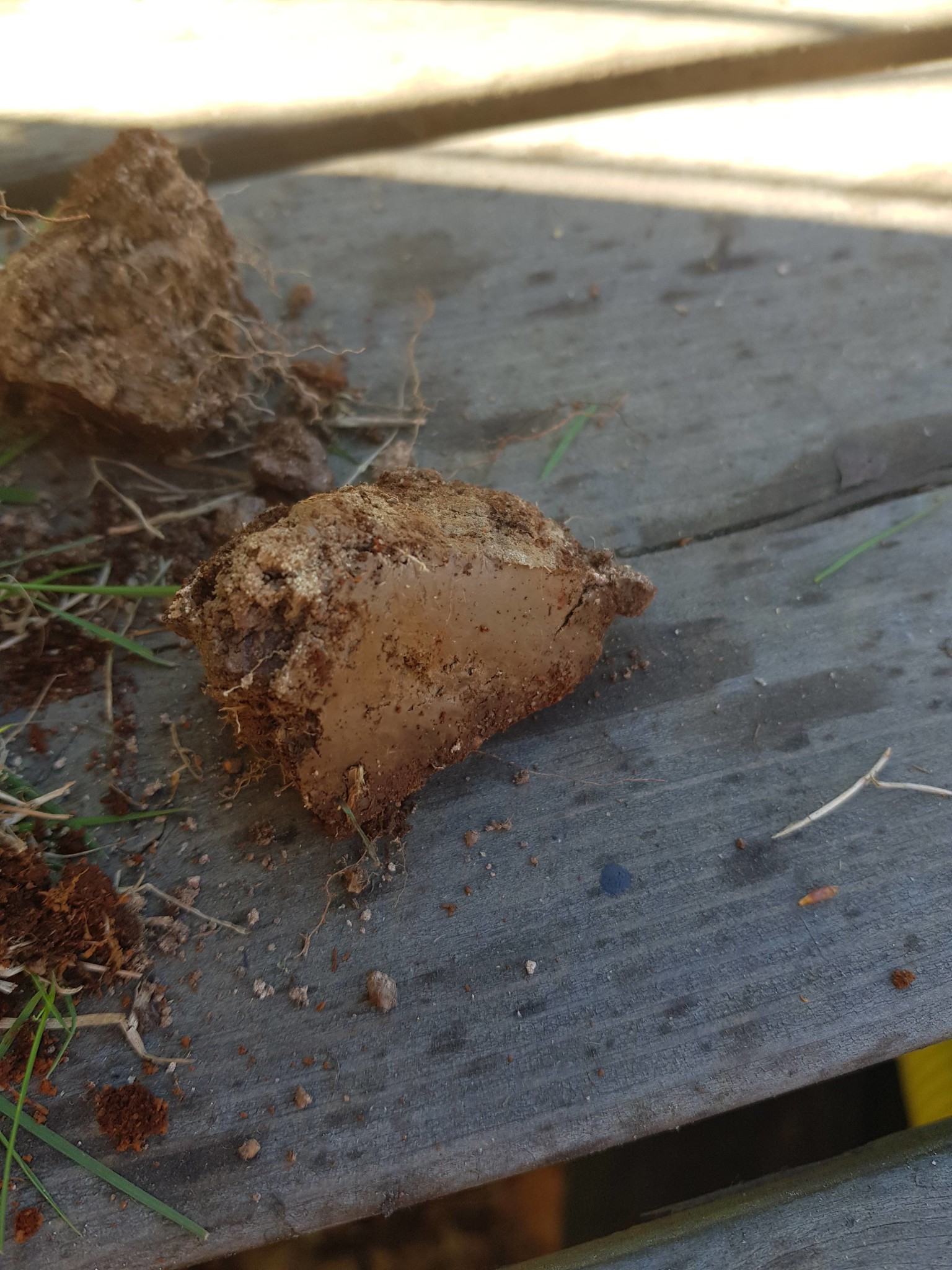

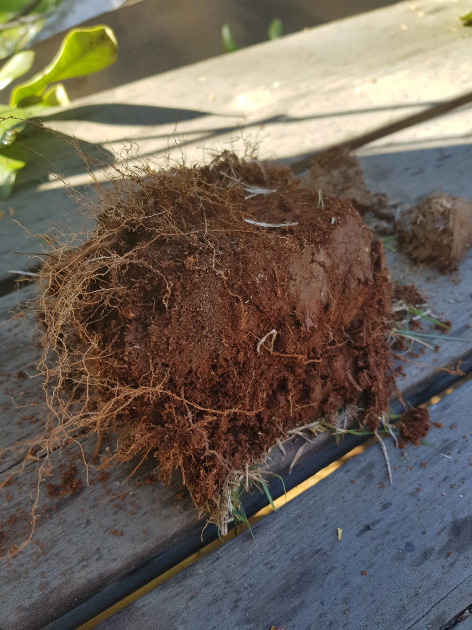

Nu börjar det bli dags för att gräva upp runt brunnen. Kommer en grävare nu i dagarna.
Jag blev dock intresserad av att se hur jorden såg ut runt brunnen så jag tog några spadtag och jorden närmast brunnen var väldigt rödaktig.. ca 1m i omkrets runtom brunnen ( när man gnuggar den mot fingrarna så blir det precis samma färg som är invändigt i brunnen).
När jag sedan tog ett spadtag till, så jag är på ca 25cm djup så börjar det komma fram lite lera..
Har ni någon erfarenhet ifrån jord som ser ut så? Funderar på varför det blivit så..
Tack på förhand!
Bifogar bilder på den rödaktiga jorden och det som jag tycker ser ut som lera.
Du verkar ha en hög halt järn i jorden, det ger en rödbrun färg. Det kan också missfärga vattnet om ytvatten silar igenom det och tar sig in i brunnen. Planen med lertätning av ytan låter som rätt väg att gå. Var noga med att gräva bort humuslagret som du visar på din första bild innan du tillför lera.

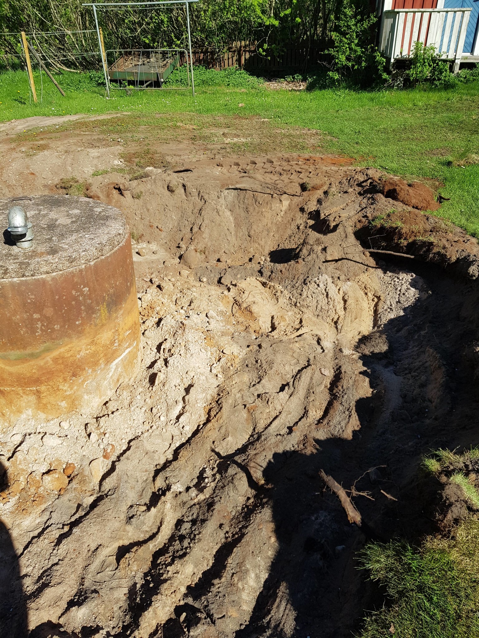

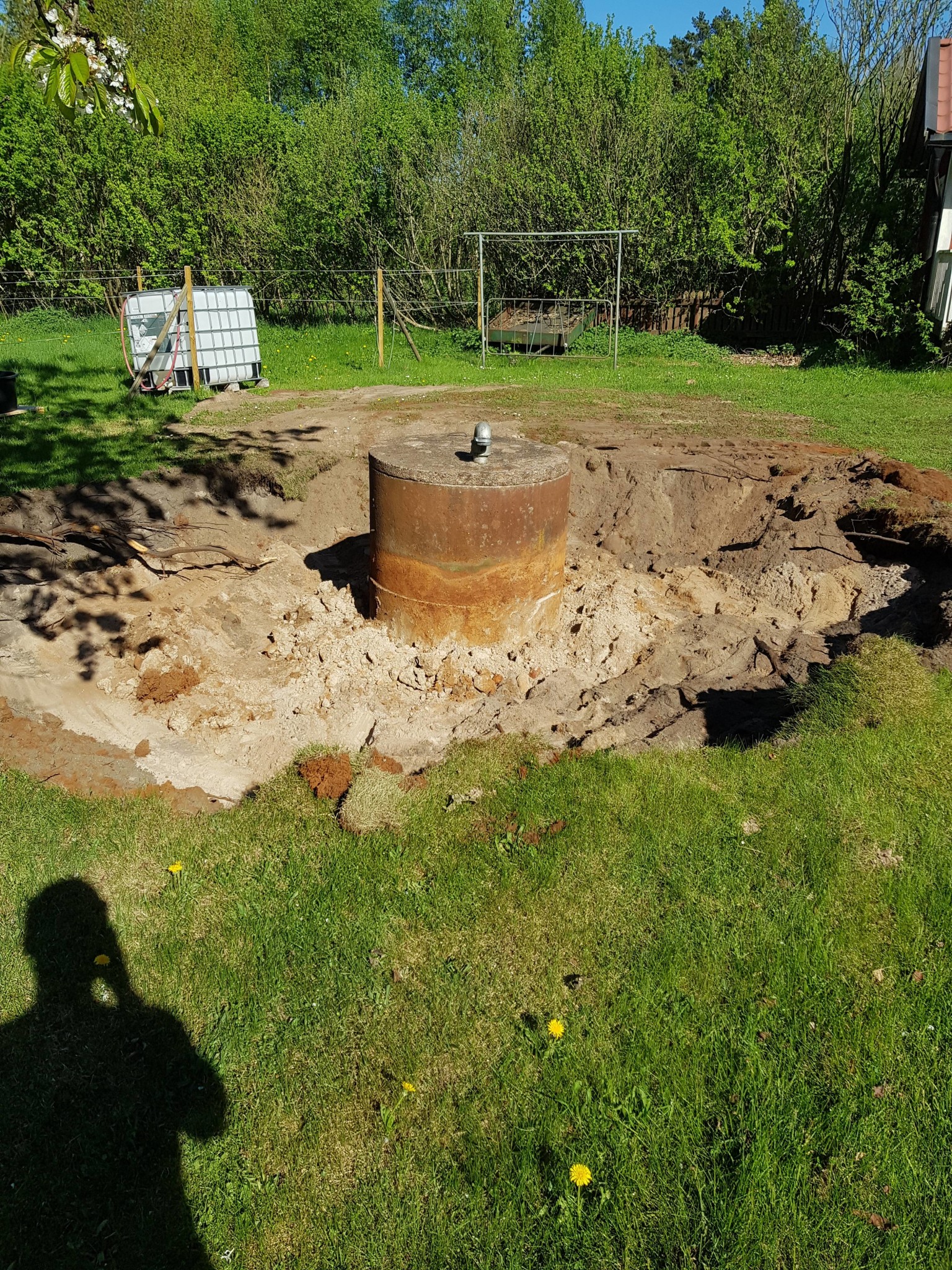

Har grävt bort runtom brunnen nu. Se nedan.
Har även spacklat översta ringen utifrån, och inväntar ett lass med lerjord nu.
