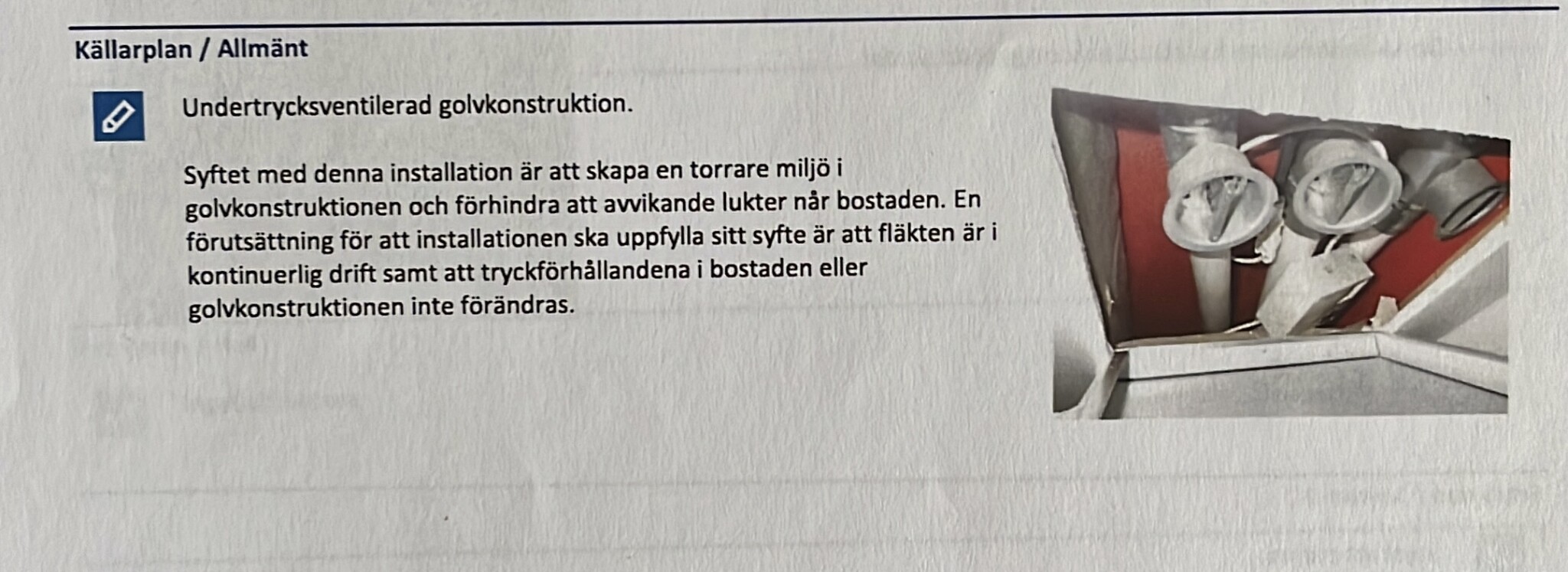

Hej. Är nyinflyttad till villa och går igenom lite av besiktnings punkterna. Men när jag kollade golv ventilationen så var det en glas säkring i brytaren sönder samt så sitter skarvarna på rören med silvertejp?? Och den mittersta röret sitter inte ens på. Är ganska kraftigt drag i öppningen.
Ingen aning hur länge det har varit så eller hur länge fläktet inte har gått.
Har ni några tipps för att åtgärda skarvarna? Köpa skarvmuffar och montera samt fixa fläkten sen är jag klar? Eller ta in någon för att se om det har blivit någon slags fuktskada?
