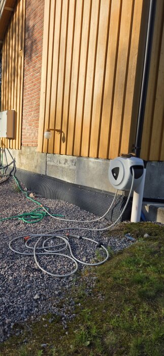

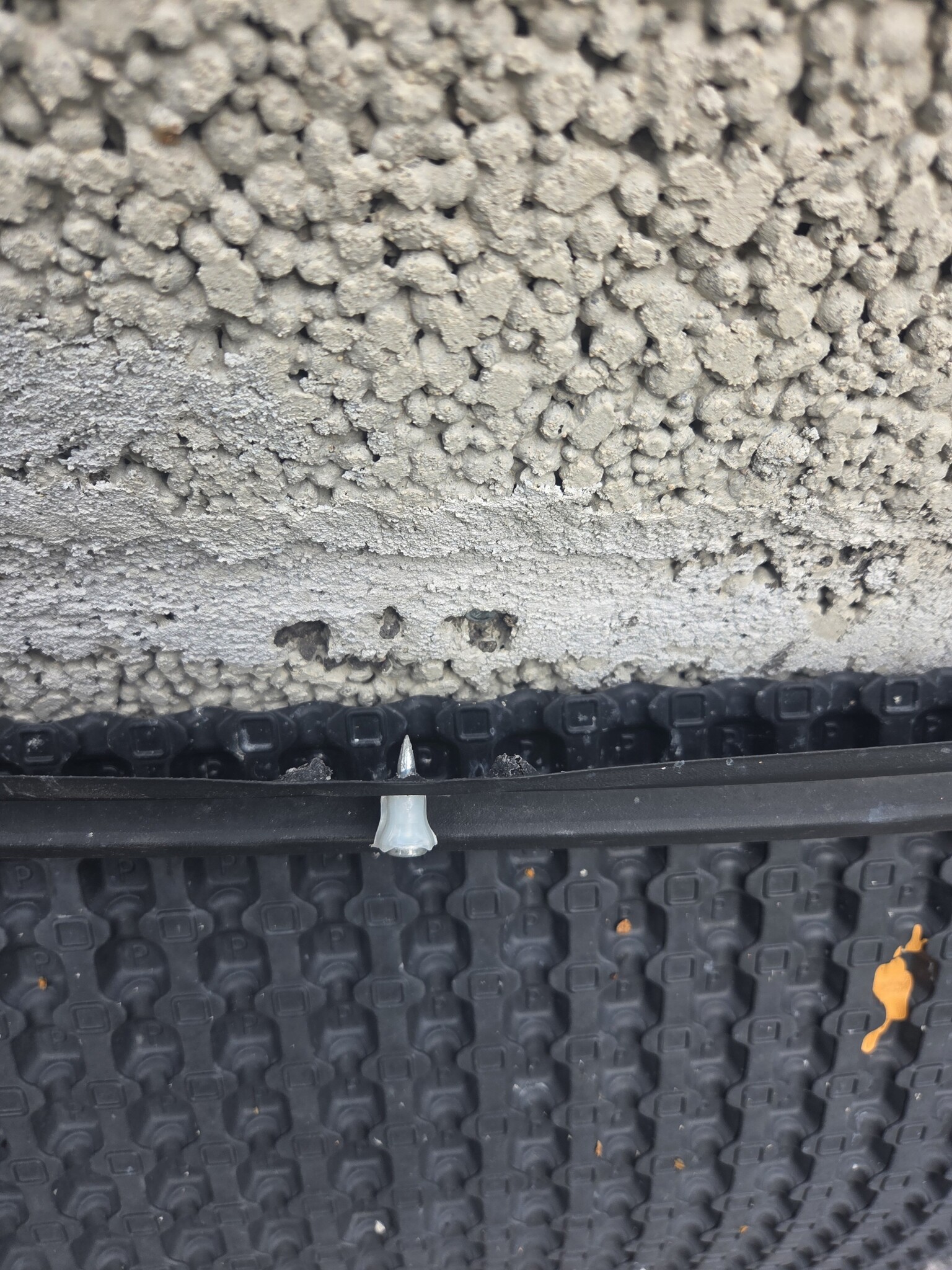

Hej! Hur åtgärda på bästa/enklaste sätt?
Fick av Anticimex anmärkning att plasten ej får vara utsatt för solljus.
Listen har lossnat på några ställen med. Fasadvägg med gul träpanel och röd tegel, svart plastlist löper längst botten; plastslang och kabelvindare i förgrunden på grus.

Claes Sörmland
Krafsa undan lite grus. Skär av platonmattan där med en kniv. Köp nya lister och skruva fast för den nya kanten. Krafsa tillbaka gruset så att UV-ljus inte kommer åt plasten.
AndersS
Instämmer, platonmatta ska avslutas under marknivå.
Fyller ingen funktion ovanför.
Med reservation för att den buktar ut på en av bilderna, är det isolering bakom?

Ja det är foamglas skivor där det buktar ut.
Ok tänkte först skära lite högre upp än marknivå och fylla på med mera grus/makadam. Det är foamglas bakom där det "buktar" ut.
