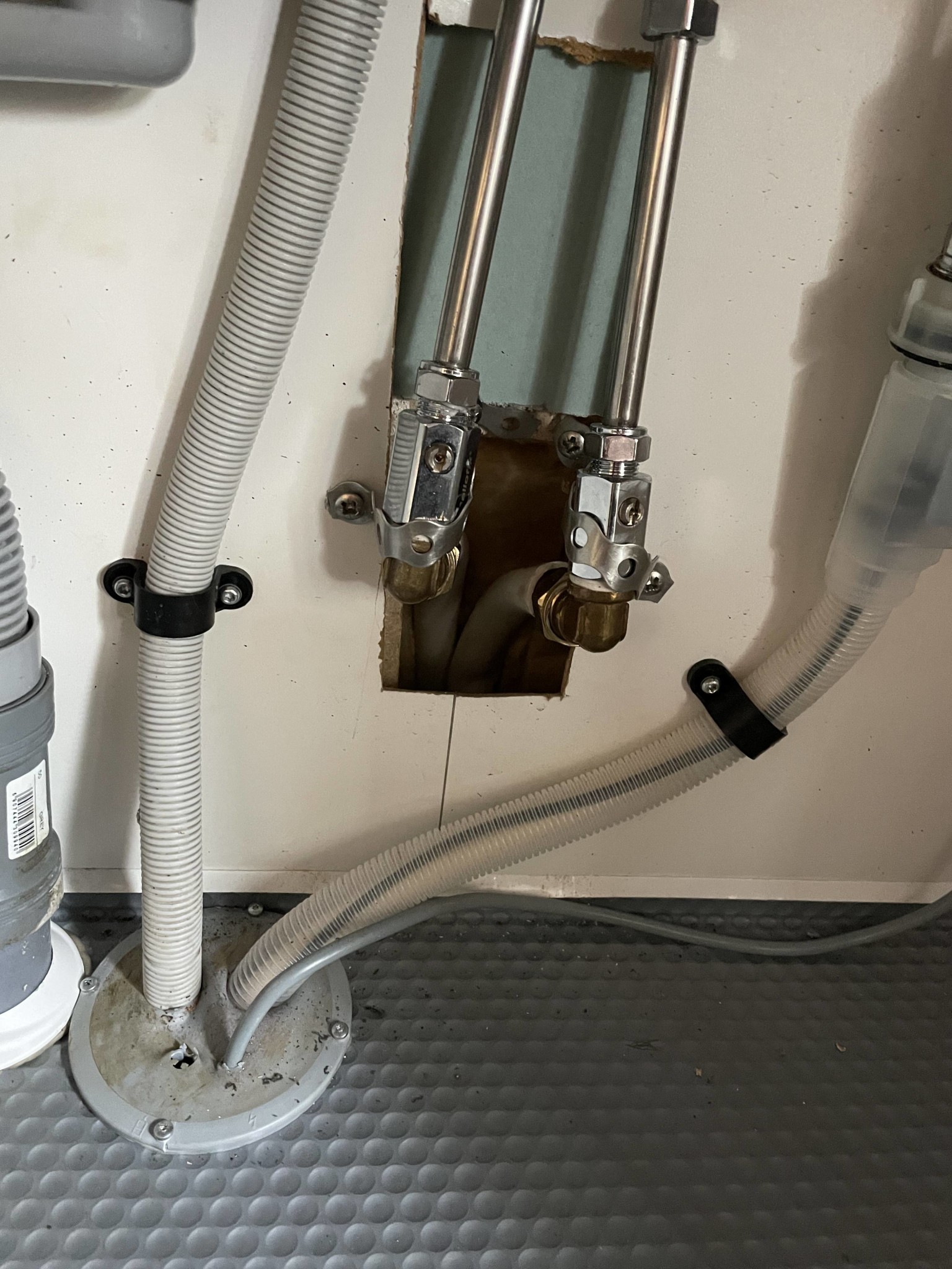

vi hade en vattenläcka strax efter entreprenör hade renoverat vårat kök samt installerat diskmaskin, någonting kopplat till diskmaskinen läckte och som följd skadades diskbänksskåpet av vattnet så att det behövde bytas.
För att slippa lyfta bort bänkskivan som är i Sten och silikonerad/fogad så sattes skåpet in med ursågad baksida och även med vattenledningarna inböjda i väggen.

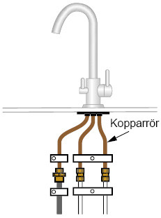

när jag tittar på säker vatten ska kopparrören klamras under kopplingen och nu är de klamrade precis på kopplingen. Är detta en okej lösning eller behöver det justeras?
  • Vattenledningar och klammer under diskbänk efter åtgärdat vattenläckage, med inböjda rör i väggen.

ja det ser verkligen ut som något hemmasnickrat.. och sen stämmer det inte med säker vatten bilden om jag förstår rätt.

Precis man använder Rör hållare som är avsedda för detta helt enligt fin bild

Tycker nästan det ser ut som man har petat in gängtejp i vänstra kopplingen? kan du inte ta en närmare bild
Det går att zooma i bilden, men man blir kanske inte så mycket klokare på vad som sticker fram...

Här är några närmre bilder
  • Rörinstallation med metallklämmor genom vägg, synliga rör och kablage.
  • Närbild av VVS-installation med rörkopplingar och fästelement mot en vit vägg.
Vad är det vita som sticker fram under muttern på vänstra kopplingen?
Det är nog bara något medel?

Locherpasta (eller smack som det brukar kallas) för att smörja kopplingen, vissa tillverkare tillåter det och andra inte, många kör med det av gammal vana.

Tycker det ser mer ut som gängtätningssnöre från Loctite.
Claes Sörmland
Fast vi ser tydlig tape på den undre kopplingen, där det skall vara tätning. Osannolikt att de skulle köra tape på ena och snöre på den andra. Jag tycker det ser ut som smörjmedel.
När det gäller klamring, så är det väl framförallt de dolda rören underifrån som bör sitta fast.
Varje gång du öppnar kranen blir det en tryckstöt. Den kan få kopplingen att lossna med tiden.
Men det kanske finns klamrar där som vi inte ser.

Klamringen ser inte super kul ut men jag hade varit mer orolig för hålet i tätning i botten på skåpet, om det uppstår ett litet läck så kommer vatten rinna ner under skåpet.
Finns de några risker med att kopparrören nu ligger i isoleringen? Tänker runt kondens, fukt eller frost?
