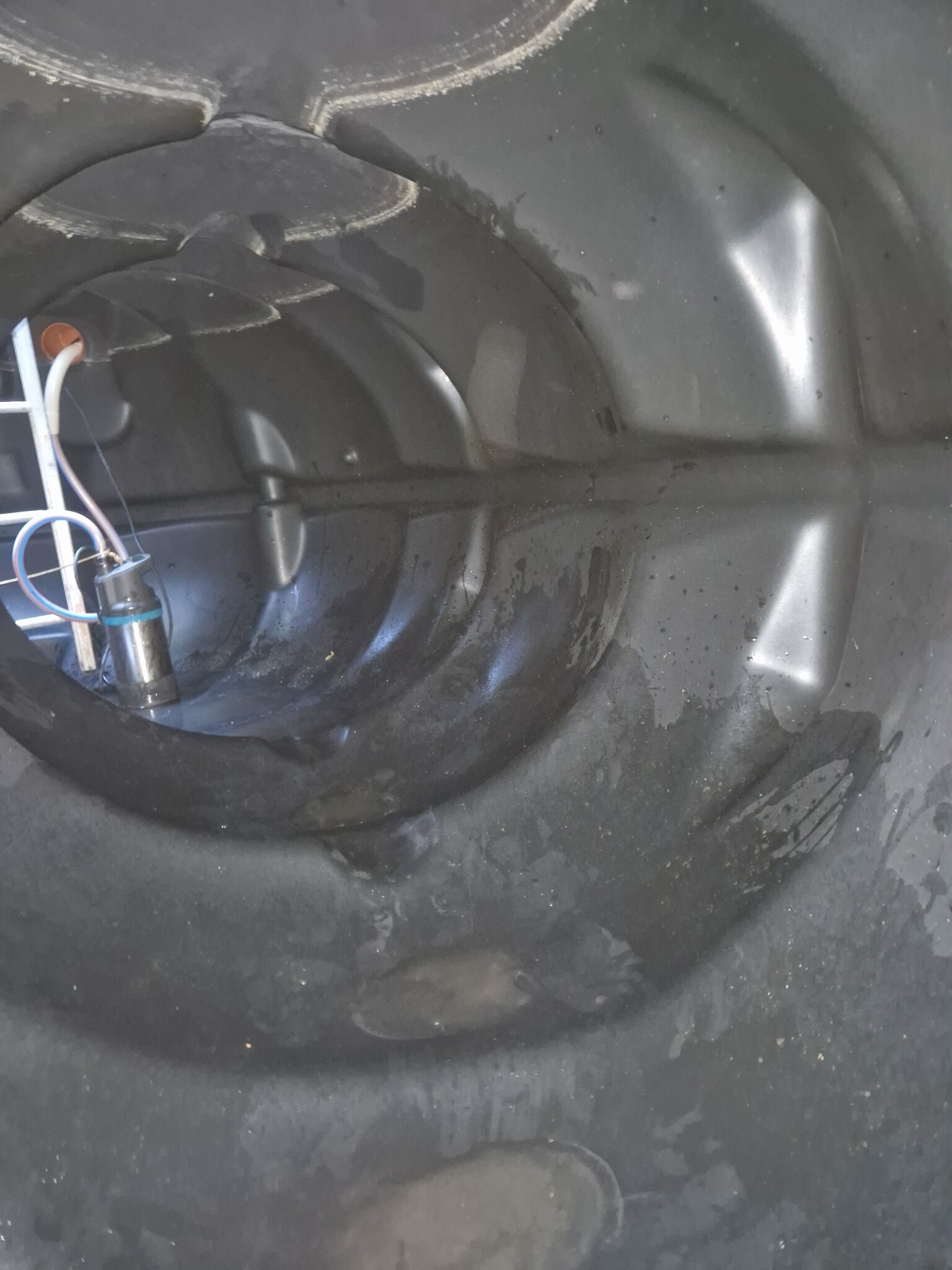

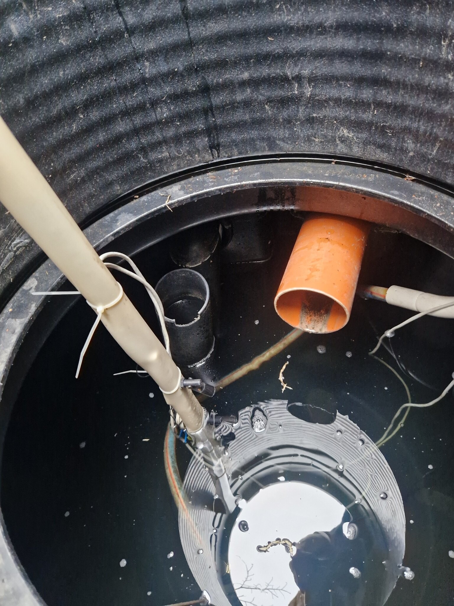

Här kommer lite erfarenheter av projektet för andra som går i samma tankar.
Jag körde som sagt på NEO Lågbyggd tank á 5000 liter, med det trädgårdspaket som medföljer. Här är några pluss och minus som jag upplevt:
+ Den gick att hantera, 6 man lyfte den på plats och kunde kana ner den i sitt hål. Bra fästanordningar etc för hantering.
+ Känns sjukt stabil. Den kommer inte att implodera.
+ lätt att, utan verktyg, öppna en "inspektionslucka" i den stora manluckan och kika ner. Stora manluckan kräver verktyg för att vara barnsäker.
- Eftersom uttaget med gardena-koppling sitter i den lilla luckan som i sin tur sitter i manluckan till tanken, så föreligger det rätt stor risk att det ramlar mer smuts i tanken när man öppnar den för att koppla på slang. Man måste också koppla av slacken och stänga varje kväll, annars kan både smuts och djur ramla ner i tanken. Jag kommer köpa till ett separat uttag som man kopplar på stosen via ett din-110 rör. Men det är en extra kostnad såklart.
- Ska man följa anvisningen ska man ha 50 cm "rundkornig singel eller annat dränerande material" runt hela tanken. Kostnaden för material och leverans närmar sig tankens kostnad. De flesta hoppar nog över det, men då är frågan om de 35 årens garanti gäller.
- Stosen var extremt svår att få på, två man, 30-60 min och en halv flaska glidex. Sen sitter den bara fast av friktionen, känns som viss risk att rötter etc kan leta sig in i tanken. Löstes med byggplast och betong. ;-)
- Eftersom botten är rund, så kan inte vattenpumpen stå i tanken utan jag fick i stort sätt hänga upp den i ett snöre på en krok jag fäste i stosen. De som gav tanken ett designpris fokuserade nog bara på tryckfastheten...
- Breddavloppet sitter någon cm under inloppet bara, men där är ett vattenlås som gör att avloppet hamnar över inloppet vilket då står i vatten hela tiden... Konstig designmiss. Jag fick jacka ut i vattenlåset.
- Skräp-korgen träs på inloppet vilket gör att den är rätt meckig att få av för att hissa upp och rensa om man har tanken en bit under mark som vi har. Skräpkorgen är också alltid under vatten (eftersom botten på korgen då sitter en bit under inloppet) vilket gör att skräp alltid ligger i blöt om tanken är full, och det löser ju upp organsikt material med tiden.

Har kollat lite på en Neo tank. Hur funkar den nu några år senare? Hur är vattnet i den?

Har man problem med lukt och ansamling av biomassa så är förmodligen en syresten eller två sådana relativt djupt nedhängda i vattnet och en utomhus-akvarieluftpump/dammluftpump som blandar om ytvatten mot djupvatten i tanken och dels förbättrar luftens syreinnehåll strax ovanför vattenytan med hela tiden införsel av ny luft i tankutrymmet mha. luftpumpen.
Majoriteten av syreabsorptionen sker vid vattenytan mha. partialtrycksutjämning med högre partialtryck syre i luft mot vatten med lägre partialtryck av syre - medans bubblorna från syrestenen bidrar relativt lite till syresättningen av vattnet och viktigaste rollen är att dra med syrefattig djupvatten mot ytan som med sin lägre syrepartialtrycket mer ivrigt suger i sig syre från luften än ytvatten som redan är nära i balans med luftens syrepartialtryck.
med säkrad syreförsörjning så förbättra vattenkvaliteten betydligt, får bort det mesta av odörer och att man får bättre reducering av sedimenterad biomassa (som pollen och annat fint organisk som filtren innan inte lyckats ta bort) - då anaerob nedbrytning kan bara nå en viss gräns, sedan behövs syre om det skall brytas ned vidare.
Det är suveränt, vi har jättefint vatten i den.D Deamon333 skrev:

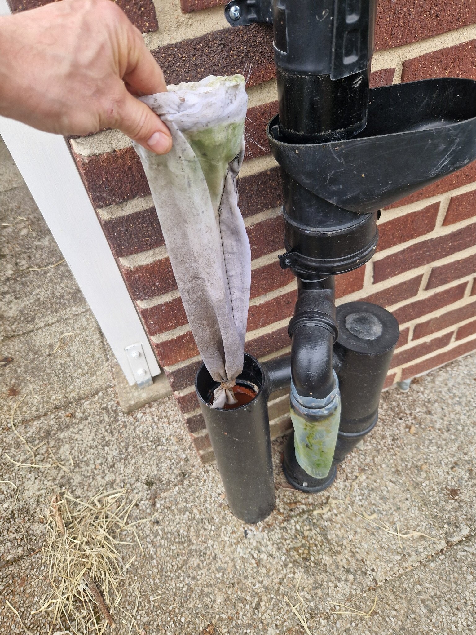

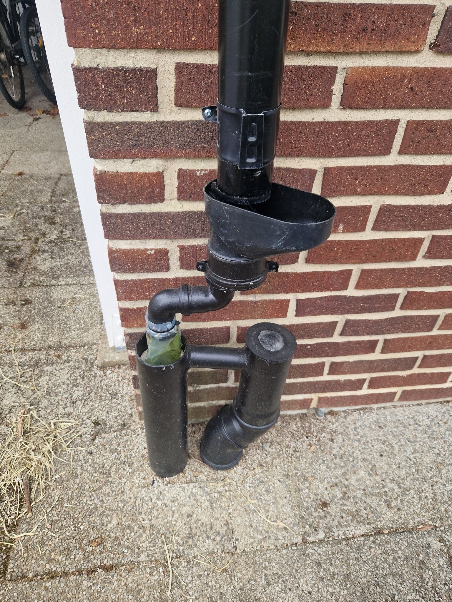

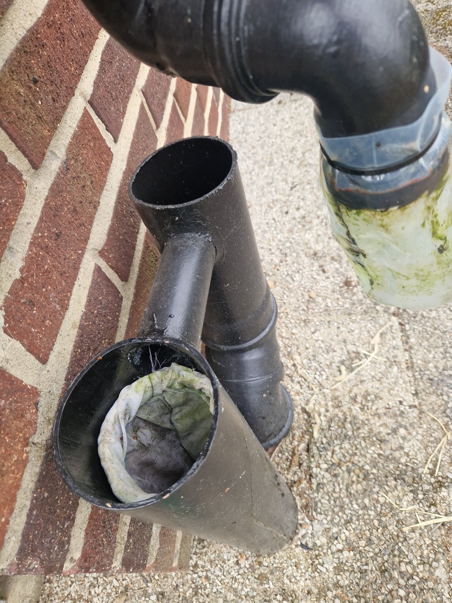

Jag har byggt ett nytt och mycket enklare och billigare system för vattenrening. Det tidigare var någon slags upp-och-ner-vänt rivgärns-tratt som satt på stupröret, men dels satte den ofta igen, och dels rann nästan hälften av vattnet igenom utan att samlas in.
Speciellt som jag bara behöver samla aktivt ett par månader om året, när vi odlar jun-aug, har jag nu en strumpa (köpte något slags nylontyg i en tygaffär) som tar allt skräp från taket, enklare att tömma jämfört med att öppna tanken. Så jag öppnar aldrig tanken under säsongen.

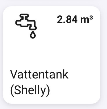

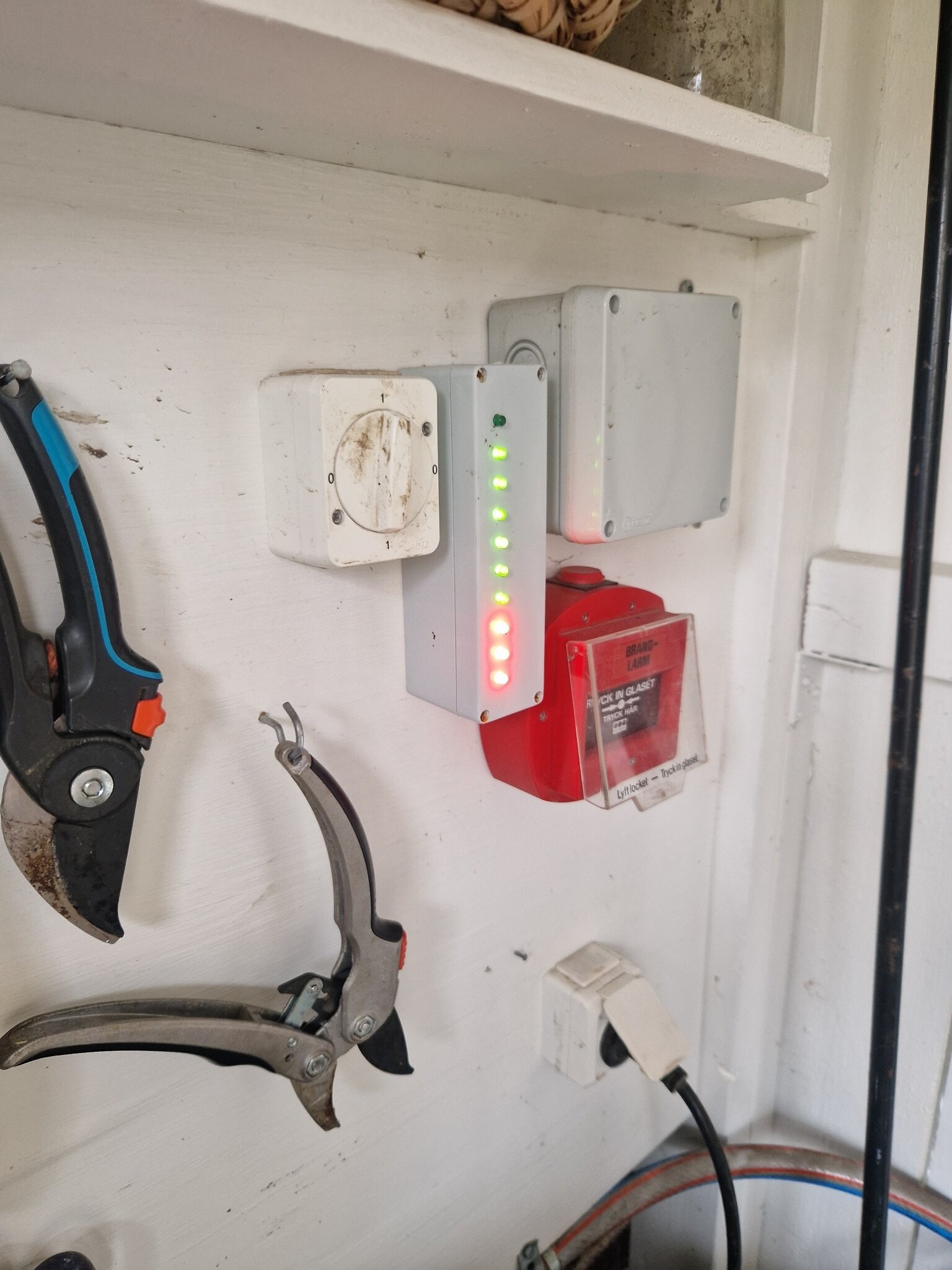

Slutligen har jag byggt en nivå-mätare, 10 givare med vars en sladd (två ethernet/tp-kablar använde jag) sin går till vars en lysdiod. Lite roligt att ha. 😊

Kul med kräftor och att systemet funkar.Andreas Lundgren skrev:
Ser i ditt senare inlägg att du renat med en nylonstrumpa
Är det ända reningen? Smart ide med dioderna!

Jag har silen i tanken också, men det kommer i stort sätt inget i den längre. Eftersom den har nackdelen (som jag skrivit innan) att ligga under vatten när tanken är full är det skönt att rena bort smuts innan. Förra säsongen tror jag inte att jag öppnade tanken alls.D Deamon333 skrev:
