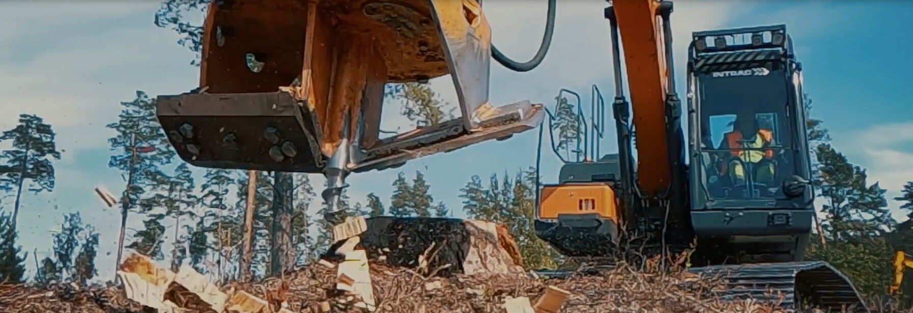

Annars finns det häftiga maskiner.
Denna fräser bort en stubbe på 30 sekunder.
Grävmaskin med stubbefräs i arbete på kalhygge, stubbe blir flisad.

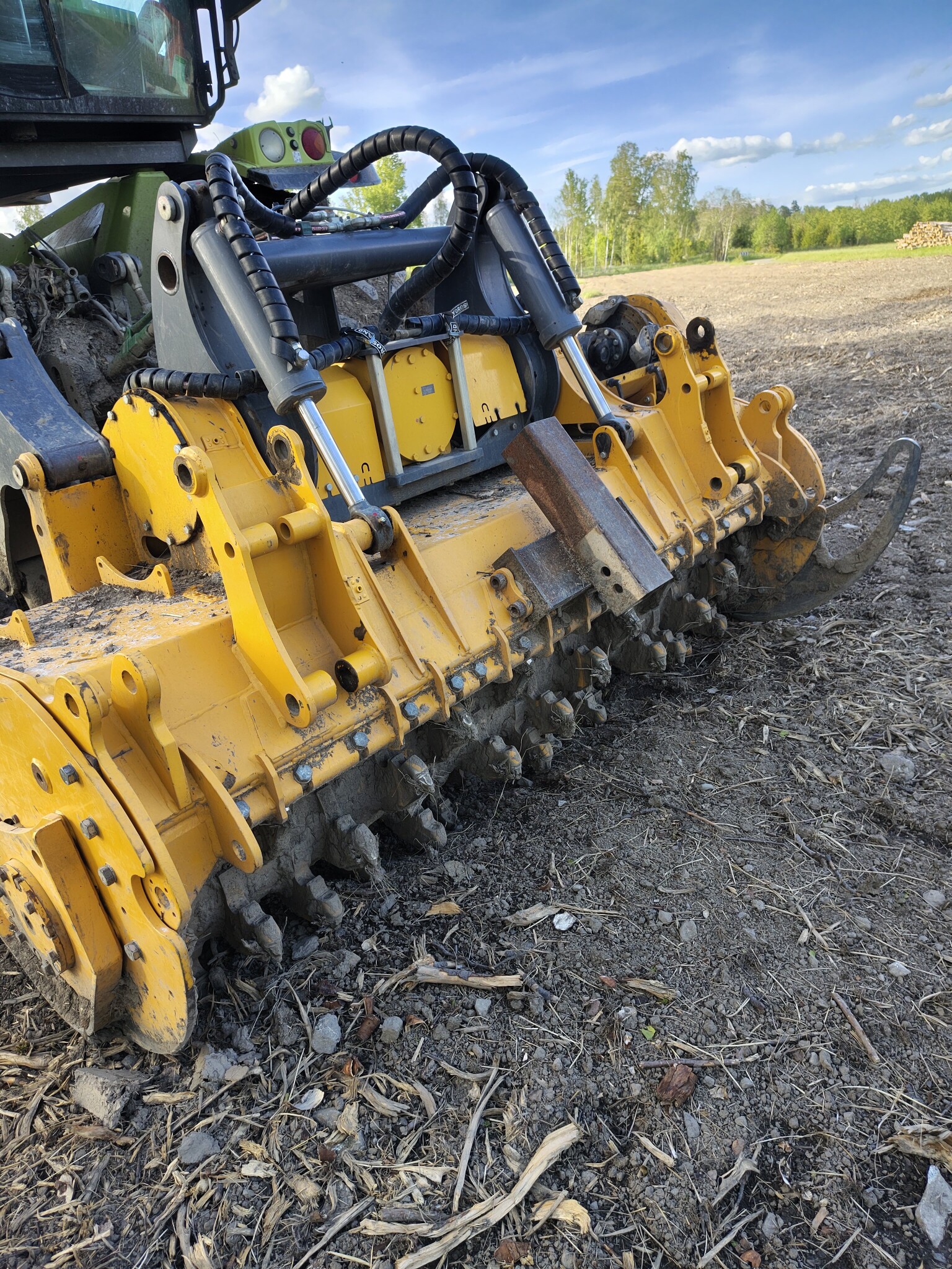

Den här maskinen imponerar
Andra bilden är en video med maskinen in action.

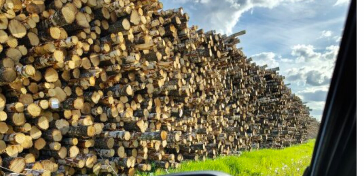

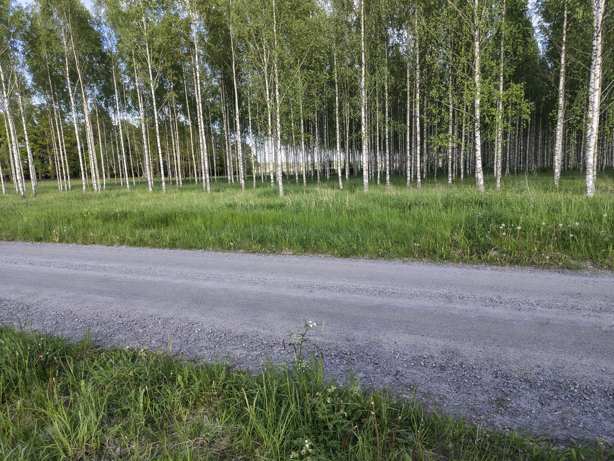

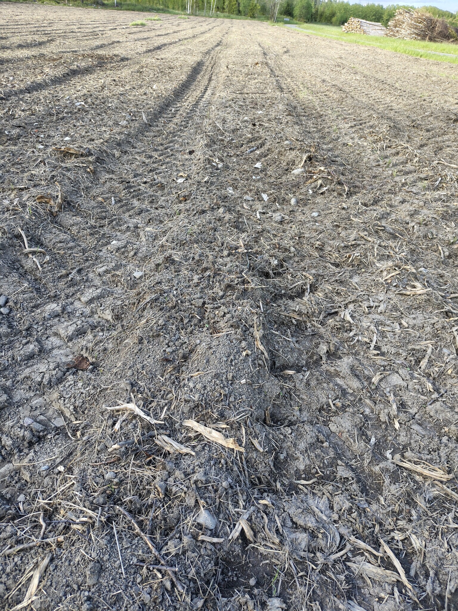

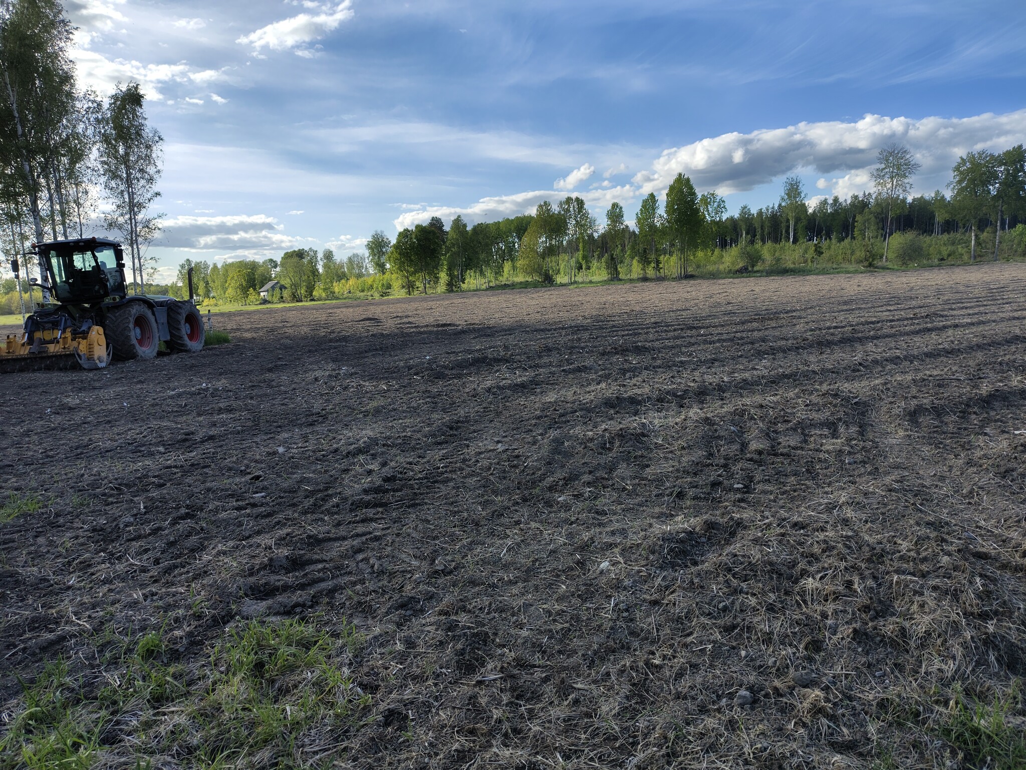

Växelbruk för den med större budget (egen bild, dock ej egen mark).
Grusväg med gräs och träd i bakgrunden, förmodligen ett skogsområde med björkar en solig dag.
En lång stapel av kapade trädstammar ligger längs en grön gräsmatta under en molnig himmel, sett från en bil.
Ett öppet fält med trädridå i bakgrunden, en maskin till vänster på åkern under en klarblå himmel.
Maskin med stor fräs till stubbrytning på kalhygge, omgiven av stubbar och gräs, under en klar himmel.
Ett stort område med jord och märken från maskiner. Bakgrunden visar några staplade timmerstockar och lite vegetation.
Klart...men ändå inte riktigt klart för gräsklipparen
