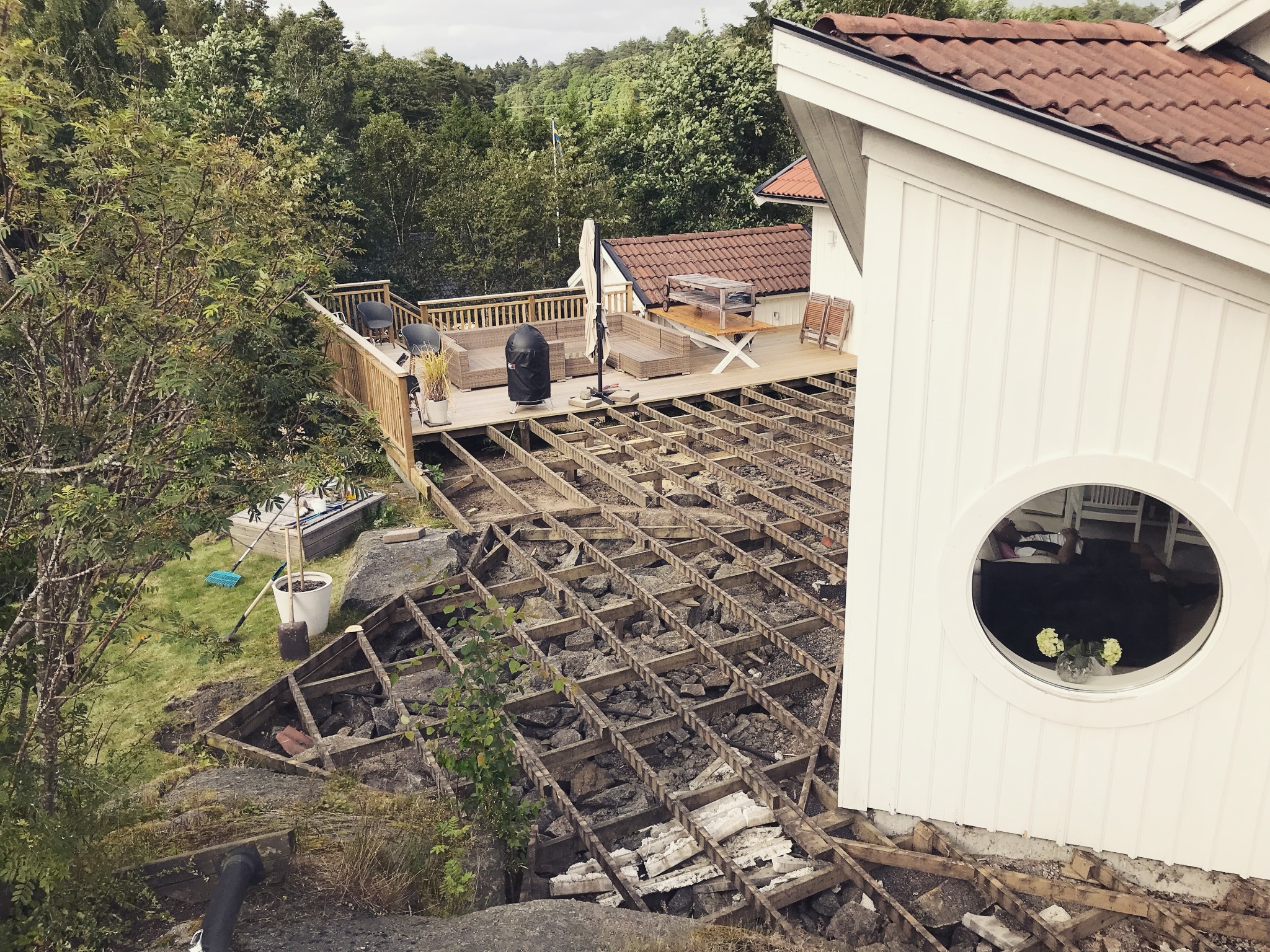

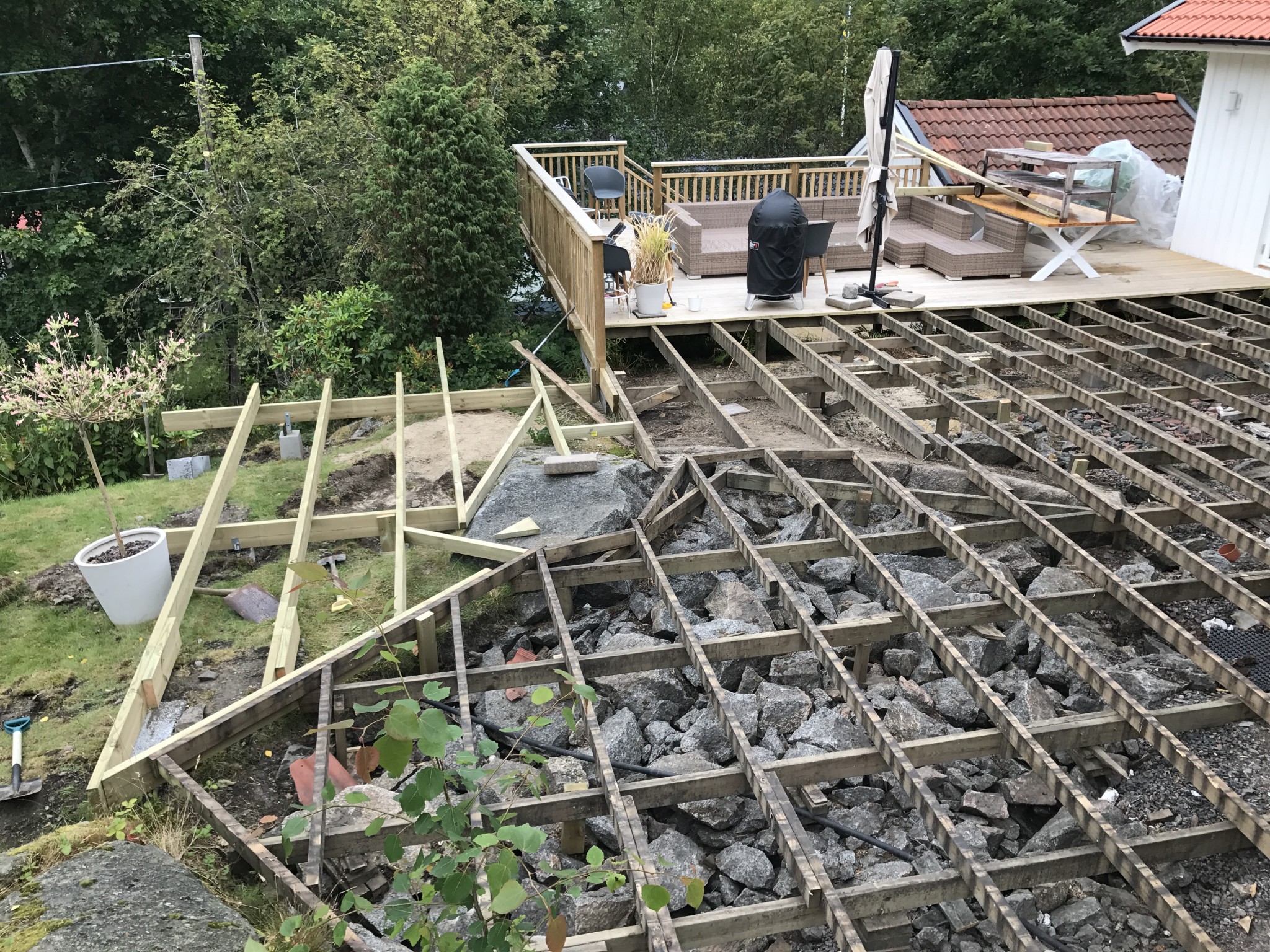

· 160 inlägg
Så här ser det ut efter att den gamla trallen är borta. Den borte delen är helt ny även reglarna och byggdes i höstas. Nu byter jag all gammal altan. Den gamla altanen går runt huset och den är på ca 120m2. Den nya altanen är på ca 80m2 så jag har totalt runt 200m2 altan. Jag kommer även att bygga lite extra altan runt stenen till vänster i bild så jag slipper klippa den lilla plätten gräsmatta
Husägare
· Västerviks kommun
· 448 inlägg
Snyggt! Kul med foto! Jag skulle också valt att bygga bort gräsplätten. Tiden du sparar in på gräsklippningen får du lägga på underhåll av altanen istället!
