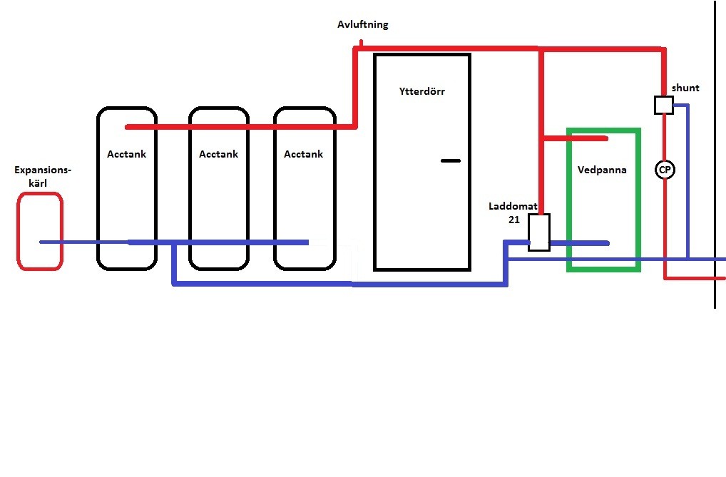

Jag har försökt att lista ut hur rören har varit dragna där grejerna suttit förrut med hjälp av bilder som tidigare ägaren skickat med, och med hjälp av hur rören var utformade när dom kom.
Efter anpassning till MITT pannrum har jag kommit fram till bifogad schema...
Önskar kommentarer om det, då jag tidigare inte sysslat med liknande.
Jag har förstått att man helst ska dra rören rakt mellan panna och acctankar med tanke på självcirkulation vid strömavbrott, men som ni ser är det tyvärr en dörr emellan, så jag räknar med att vi klarar oss med kakelugnan om det skulle inträffa längre strömavbrott.
Har bilat ut en ränna i golvet vid dörren där jag tänkt gjuta ner det isolerade returröret till tankarna.
Kommer detta att fungera????

Vattnet tar ju minsta motståndets väg, så för att få samma motstånd över tankarna kan du flytta returen från tankarna till vänstra sidan(vid expansionskärlet) Annars finns väl risken att det laddar i/ur ojämt i tankarna,
(tichelmann-principen)
En luftfälla med lite volym vid högsta punkt är nog kanske en god idé.
Tack för tipsen!
Nu har jag fått en förklaring varför returen från tankarna till pannan var ansluten mellan tank 1 & 2 istället för vid tank 3 som var den kortaste vägen... Då låter jag det vara så!
Om jag sätter en luftning på högsta punkten på röret ovanför dörren, borde det fungera?
Det har tidigare varit luftningar på rören ut till elementet., men tidigare ägare hade dom rören i taket i pannrumet, så då kan man ju förstå det.. JAG ska ju inte ha det så...
Finns det "luftfällor med lite volym" att köpa och sätta dit?

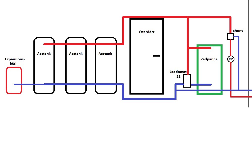

Reviderat kopplingsschema:

Säkerhetsventilen ska sitta i stigande anslutning, ej avstängningsbar från pannan.charta77 skrev:
expansionskärlet ska sitta så kallt som möjligt, mao där det är inritat, en avstänging med tappventil underlättar enormt vid byte/service av slutet expansionskärl
En sorts luftfälla kan vara en bit större rör ---====---- som luften kan fångas upp i.
Tänk dock på att luften ställer sig i den änden som flödet kommer ifrån och därför passar det ypperligt med en avluftare just där.
Det som jag skrev är inte fel, det är bara olika sätt som man löser det rent praktiskt.blackadder skrev:Säkerhetsventilen ska sitta i stigande anslutning, ej avstängningsbar från pannan.
Säkerhetsventilen om den placeras på rätt sätt fungerar då som avluftning och röret därtill som dels ansluts till säkerhetsventilen och sedan går vidare till till axpensionskärlet blir också att fungera som luftfälla.
Sedan om man känner att man måste ha en avstängsventil till expansionskärlet så går den även i detta fall att ansluta i anslutning till det.
