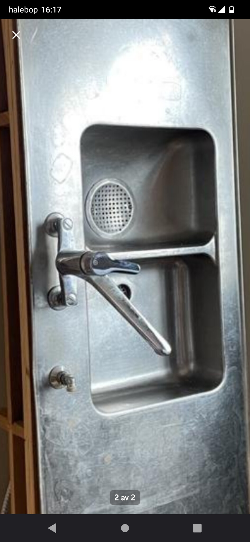

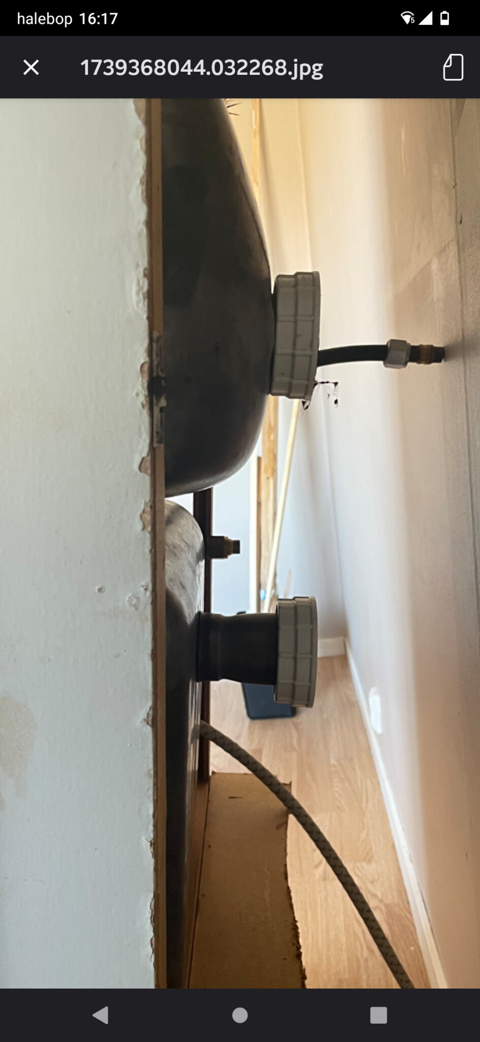

Jag tittar på en begagnad diskbänk som passar utmärkt i måtten men jag är osäker på hur det fungerar med avlopp och diskmaskinsavstängning. 1: Går det att koppla på modernt avlopp och vattenlås på en gammal diskbänk?
2: Kan man sätta diskmaskinsavstängning i genomföringen till vänster om blandaren? Där sitter nu ett uttag för bänkdiskmaskin.
Jag kommer leja bort arbetet så ni behöver inte lägga er tid på att beskriva i detalj, ett ja eller nej blir jag glad för så jag vet om det är värt att åka och hämta diskbänken.

Ja, det är värt det. Gamla diskbänkar är rejäla.
Det finns övergångar till modernt avlopp/vattenlås och det verkar redan sitta där. Vi har haft en gammal diskbänk inkopplad och det var inget problem alls. Vad vi gjorde var att ta upp ett nytt hål för en modern engrepsblandare (som ju kan ha avstängning till diskmaskinen) och satte täckbrickor över de gamla hålen.
