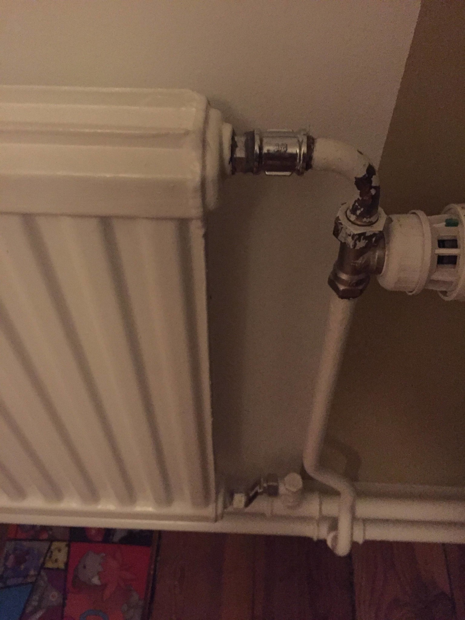

Så här löste jag det med excenterkoppling nertill och övergångsnippel där uppe.
  • Ett element med en excenterkoppling nederst och en övergångsnippel uppåt ansluten till rörinstallationen.
Så här ser det ut idag.

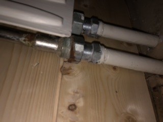

Finns det någon presspex-del som passar på m22 lekande mutter?
Tack för förslag
Röranslutning med m22 lekande mutter nära vit vägg och trägolv, behov av presspex-del.
Tack krilleman men det är andra kopplingen jag faller på - från befintliga m22s mutter till press eller klämringskoppling
Krilleman
Jo så kan jag ju göra, jag var osäker på vilken hänga det är på gamla stålrör och vill inte stå där utan rätt kopplingar.
vilken övergång skulle passa där då?
Krilleman Krilleman skrev:
Jaha, det är åt det hållet du ska med PAL.
Varför gängar du inte bara loss dina övergångar och nyttjar gänggångarna?
För det ser ut som det är dessa som sitter där för övergång gängade stålrör / radiatorkoppling M22.
[länk]
Är dessa till för 15mm klämringskoppling?
https://www.rinkabyror.se/artikel/lk-presspex-vinkelovergang-16x15-slatanda/
Krilleman
Ja, det går fint att montera en klämringskoppling som är godkänd för slätända där. (y)
