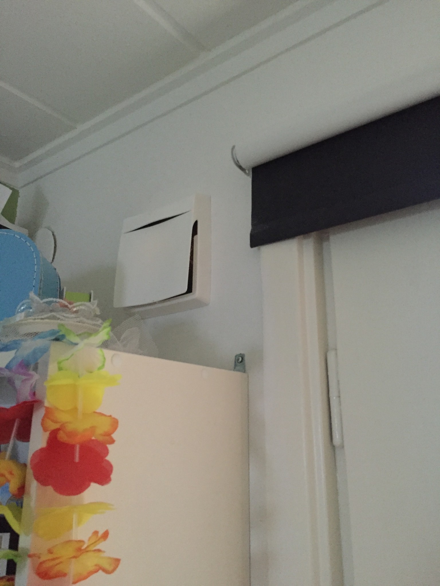

Hej igen!
Här är bilder från badrummet, som ligger bredvid hans rum. Samt friskluftsventilen i hans rum.
Angående luftfuktighet. I hans rum är den just nu 57 % (68 % utomhus, som referens). I vårt villalarm ingår även loggning. Den visar att luftfuktigheten den senaste månaden varierat mellan 49 och 57 procent.
Han går regelbundet till en barnläkare för sina besvär. Han tar tre-fyra läkemedel, bland annat andas han i en apparat cirka 5 min, några gånger per dag. Läkaren har inte frågat något om eventuell källa. Det är först nu vi misstänker att det kan vara något med huset.
Ja, problemen tycks uppstå framför allt i hans rum. När han sover. Men när han har en kraftigare förkylning så får han andningsbesvären oavsett var han är. Men vi tycker att det verkar vara värst när vi är hemma.
Kan ni rekommendera någon bra saneringsfirma? Skälet att jag frågade kring Jula-kitet, var mer om det kan vara bra för att få en indikation.

Gå in på Anticimex hemsida och läs under rubriken "Utredning av problem i inomhusmiljön". Jag tror att dom kan hjälpa er på det sättet du önskar. När rengjorde ni ventilationstrummorna senast? Det kan vara en idé att kolla luftomsättningen och rengöra ventilationstrummorna ordentligt. En separat luftrenare kan vara nåt att ha i hans rum EFTER att ni fått hjälp med att utreda inomhusmiljön för att hjälpa honom ytterligare. Hoppas lillkillen snart mår bättre!

Om det är just när han sover kan det bero på att den som sover andas lugnare och då samlas det slem i lungorna, medan när man är vaken och rör sig så får lungorna arbeta mer hela tiden och då transporteras slemmet upp bättre. Man måste jämföra hur det är att sova i olika rum.
Jag hade en kollega vars hus de hade använt takfilt istället för vindskydd i väggarna. Det ledde till en hel massa hälsoproblem och huset har sedan rivits...
Ta upp hål i väggar och golv för att inspektera hur det ser ut men tänk också på att han spenderar mest tid hemma så det är inte nödvändigtvis så att det är värre där. Astma kan också förvärras av trötthet, etc. så är det mer på morgon och kväll så kan det också vara en förklaring...
