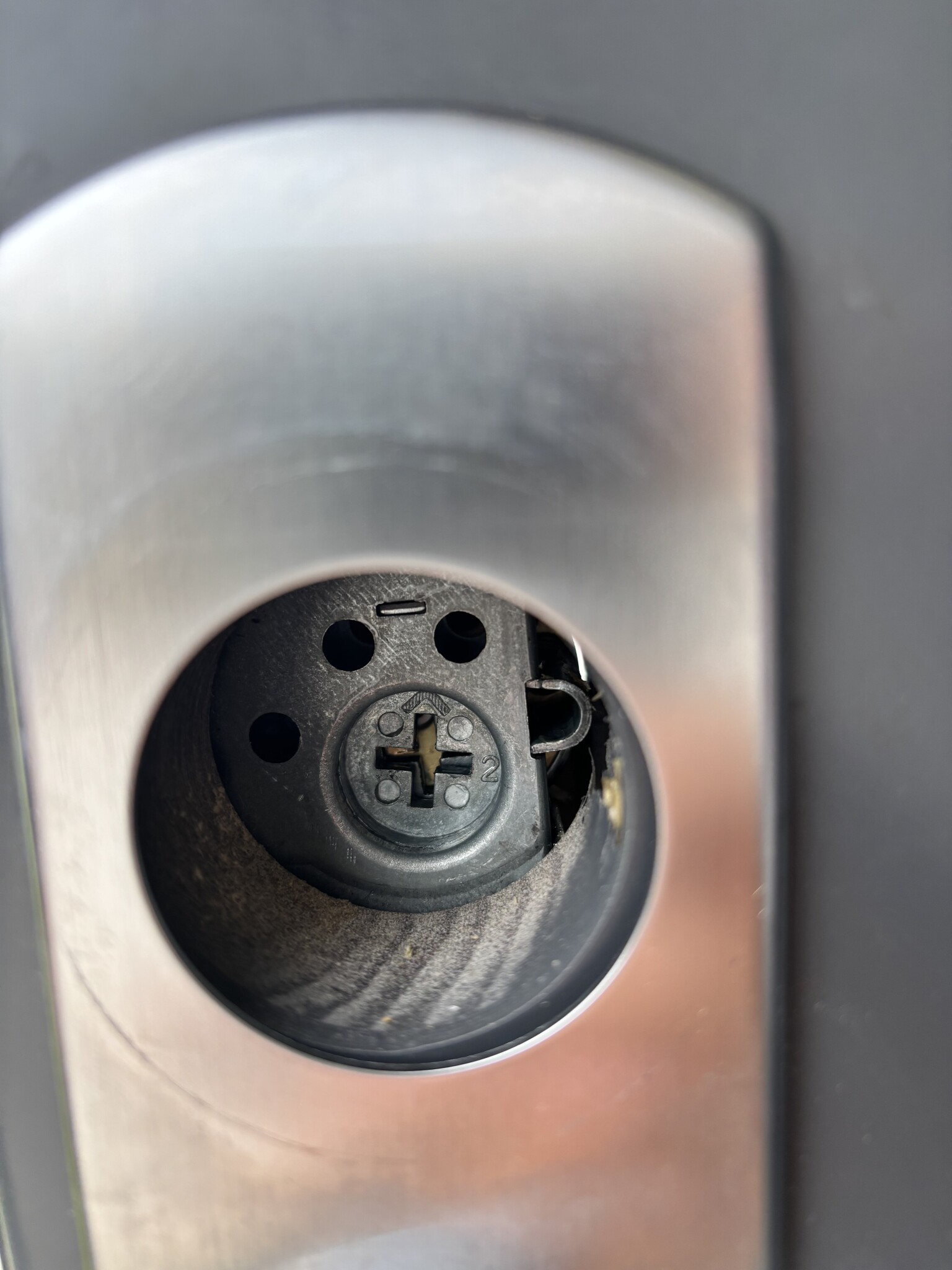

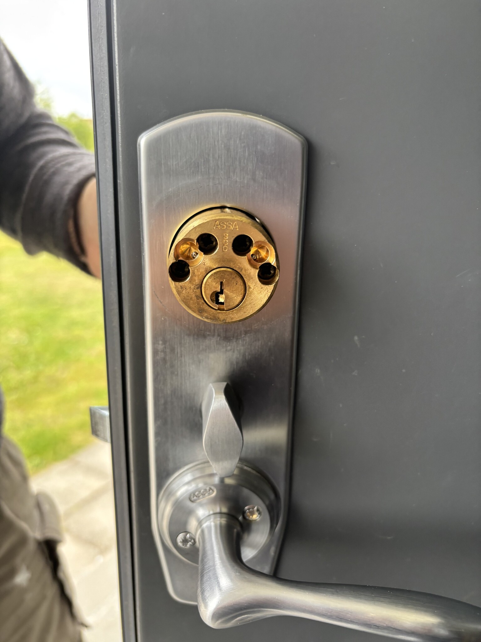

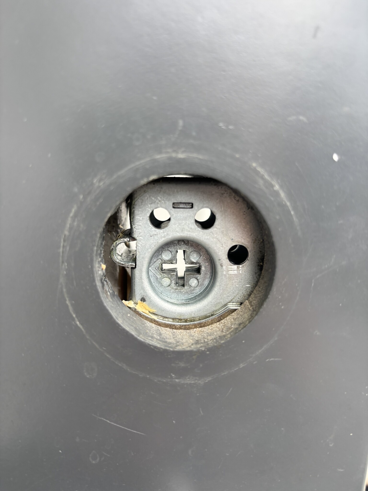

Har ett assalås som ibland hamnar i baklås, går ej öppna från utsidan utan endast öppnas med nyckel från insidan. Det går att vrida runt nyckel på utsidan men inget händer. 3:e kistbytet på 11 år, alla passerat garantidatumet. Det är dyrt att vara lojal kund hos ASSA :-(.
Du har väl satt pilarna åt samma håll?

Det kan vara så att du har det gamla ASSA 2002 låshuset i dörren som var ytterst problematiskt då en del dörrtillverkare haft många i lager.
De nya connect låshusen har inte de kvalitetsbrister de äldre evolution låshusen led av men trots det kan saker ibland gå sönder.

Vi delade på låset idag och Nordiska Fönster hade monterat den ena pil uppåt och på den andra sidan pekade den till vänster… så dom pekade både fel och åt olika håll.
Dessutom såg jag att dom där spärrarna som man ska plugga in med nyckeln i olika lägen saknades :(

Så det har aldrig fungerat sedan 2023 eller är dörren nymonterad.
Det finns cylinderproppar att köpa löst, dom krävs för kl3.

Vi installerade dörren med låset i helt ny för 2 år sedan. I år började den gå i baklås och då kunde man endast låsa upp med nyckel på insidan. Reklamerade låset och dom bad oss kolla pilarna inuti. Väldigt anmärkningsvärt att man installerar låset fel från fabrik.
Men menar du att den inte borde ha fungerat alls?
