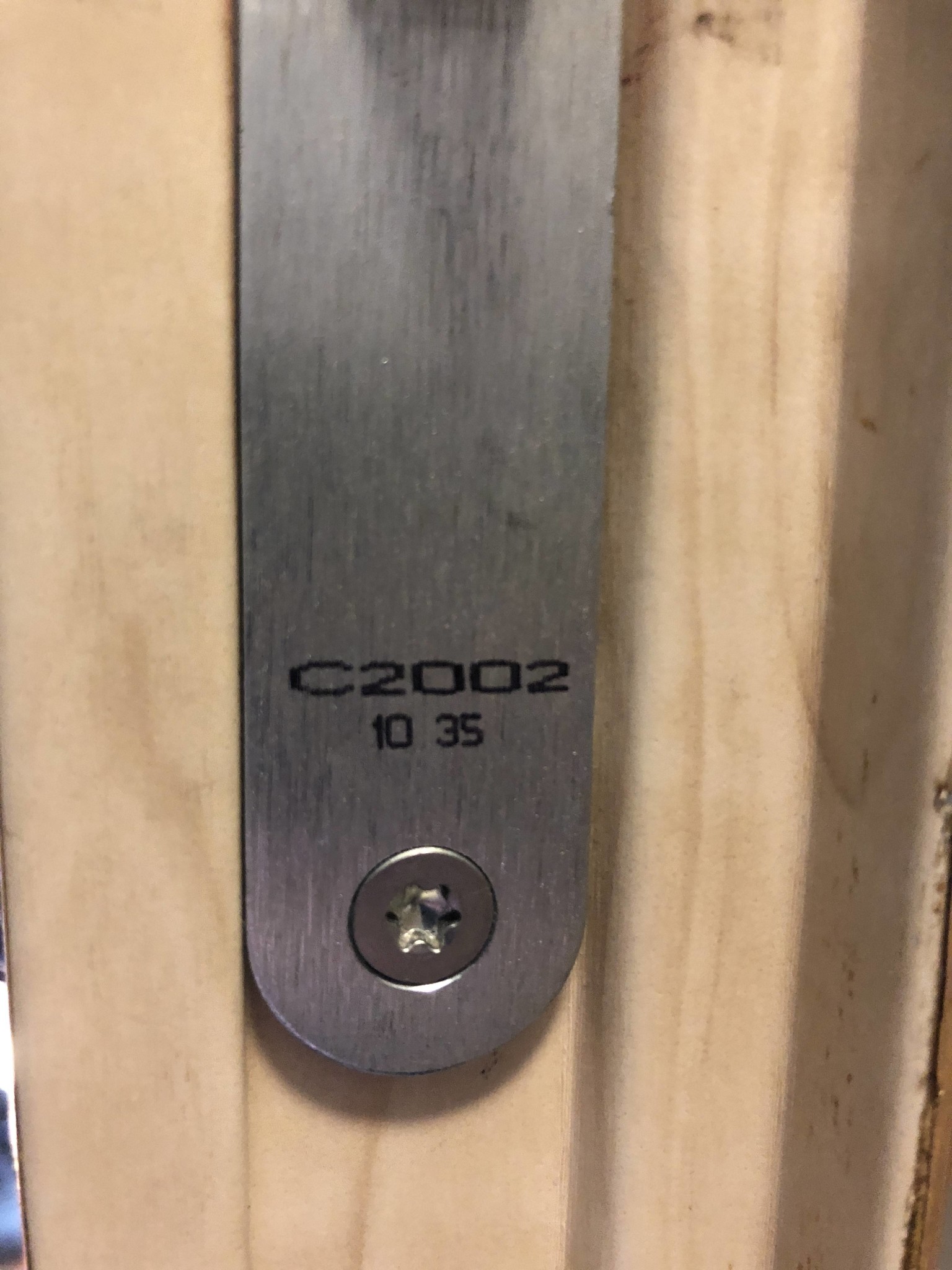

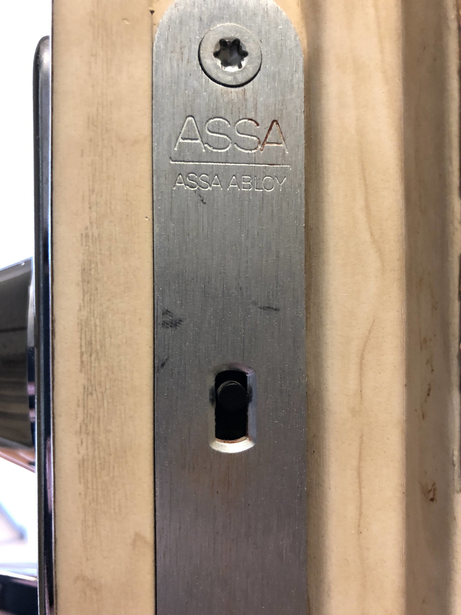

bifogar bild på hur befintligt lås ser ut. Är det möjligt att ersätta 1:1 med en K1 modell eller kan det bli fråga om annan storlek på låshuset?
en till fråga - ser att ”polislåset” saknar en skruv i vänsterkant. Är dessa enkla att ersätta?

Assa hade som sagts tidigare många problem med 2002 modellen. Några var att hemmasäker funktionen hakade upp sig och man inte längre kan öppna med vredet inifrån..
Ett annat var att man med en ståltråd kan öppna låset utifrån om man vet var man ska peta. Assa gjorde ingen recall på detta, skickade istället ut ett brytskydd till kunder som hörde av sig, de kunder som inte hörde av sig behöver inte oroa sig om de tappar nyckeln. En snabb googling och ett gem i fickan så ordnar det sig.
Det passar rakt av så bara att byta, stämplingen "10 35" visar att låshuset tillhör de äldre som hade problem.Genaugenau skrev:

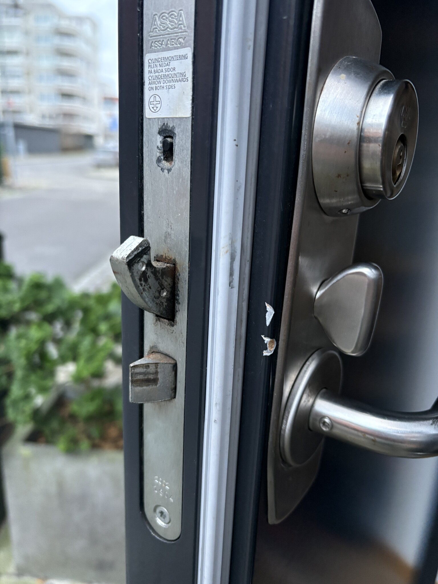

Hej. Hittade denna tråden och har en fråga. Jag bytte låshuset (ASSA 2002) 2018 efter problem precis som beskrivs här med vredet på insidan. Nu har det börjat kännas lite kärvt igen, men när jag låser med nyckel, alltså inte vredet på insidan. Kan det ändå vara låshuset som är problemet? Det jag har nu är stämplat 1804, är det fortfarande av den äldre modellen som beskrivs som problematisk, eller när kom den uppgraderade versionen som ska vara problemfri?

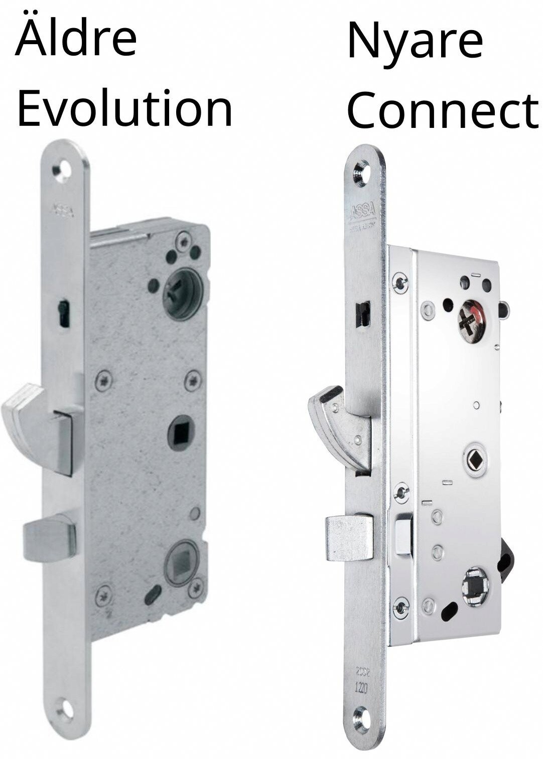

Det enklaste sättet att se om det är nyare eller de äldre problemfyllda låshusen är att titta på låshusen då de skiljer.K Kange69 skrev:Hej. Hittade denna tråden och har en fråga. Jag bytte låshuset (ASSA 2002) 2018 efter problem precis som beskrivs här med vredet på insidan. Nu har det börjat kännas lite kärvt igen, men när jag låser med nyckel, alltså inte vredet på insidan. Kan det ändå vara låshuset som är problemet? Det jag har nu är stämplat 1804, är det fortfarande av den äldre modellen som beskrivs som problematisk, eller när kom den uppgraderade versionen som ska vara problemfri?
Skapade en bild för att illustrera skillnaden.
Jag brukar tittat på fallkolven när låshuset är monterat då den är lätt att se skillnaden på då formen skiljer.
Tyvärr hittade jag inga bra bilder för att illustrera detta och kunde inte fota någon nu men om man zoomar in på bilden ovanför så syns det att dom skiljer i form.
Om låshusen är lösa så är det enklaste att se skillnaden på låshusets stolpe som skiljer, den äldre är skruvad framifrån medan den nyare har en stolpe som klassiska låshus där den är fäst genom låshuset.
Tack för tipset, men jag är lite osäker på vad jag ska kolla, vet inte vad fallkolven är… skickar med en bild på mitt lås, så kanske ett tränar öga kan se vilken version det är. Sen var problemet nu inte med vredet på insidan utan med nyckel utifrån, men nu funkar det fint igen. Tänkte att risken är att det kommer strula igen och bättre att förekomma det.
Det ser ut som ett nyare låshus.K Kange69 skrev:Tack för tipset, men jag är lite osäker på vad jag ska kolla, vet inte vad fallkolven är… skickar med en bild på mitt lås, så kanske ett tränar öga kan se vilken version det är. Sen var problemet nu inte med vredet på insidan utan med nyckel utifrån, men nu funkar det fint igen. Tänkte att risken är att det kommer strula igen och bättre att förekomma det.
Exakt hur skulle du beskriva problemet du upplever?
Är det problem att vrida nyckeln överhuvudtaget efter du stoppat in den i låscylindern eller när uppstår problemet.
Är det lika om du testar nyckeln från insidan som på utsida?
Är det lika om du testar andra nycklar?
