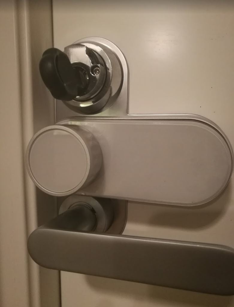

Bifogar även en bild på min nya version av Glue fast med Biltemas cylinder
  • Ett dörrhandtag med låscylinder och nyckel i en dörr, troligen en modifiering med Biltemas cylinder.

Varför har du inte tagit bort nyckelgreppet på biltemas insidelåscylinder?
Nja, jag tänkte nu inte på detta lås utan lås i allmänhet, t ex till bilen och cykeln. Sen tror jag vi kan vara överens om att antal folk som utövar dyrkning för att ta sig in i hus är lätträknade, dom som vill tar sig in i bostaden på annat sätt.
Nyckelgreppet är en del av cylinderuppsättningen, det ingår två nycklar med plastgrepp (som man inte kan använda utifrån, däremot kan man använda yttre nyckeln även i detta lås). När man trycker på en av plastknapparna uppe på inre halsen så kan man dra ut nyckeln, den "snäpps" på plats och är tänkt att sitta där permanent. En rätt smart kostruktion faktiskt. Åker man hemifrån tar man bort nyckeln och skjuter upp spärren som finns i blecket, då är låset borta-låst.
