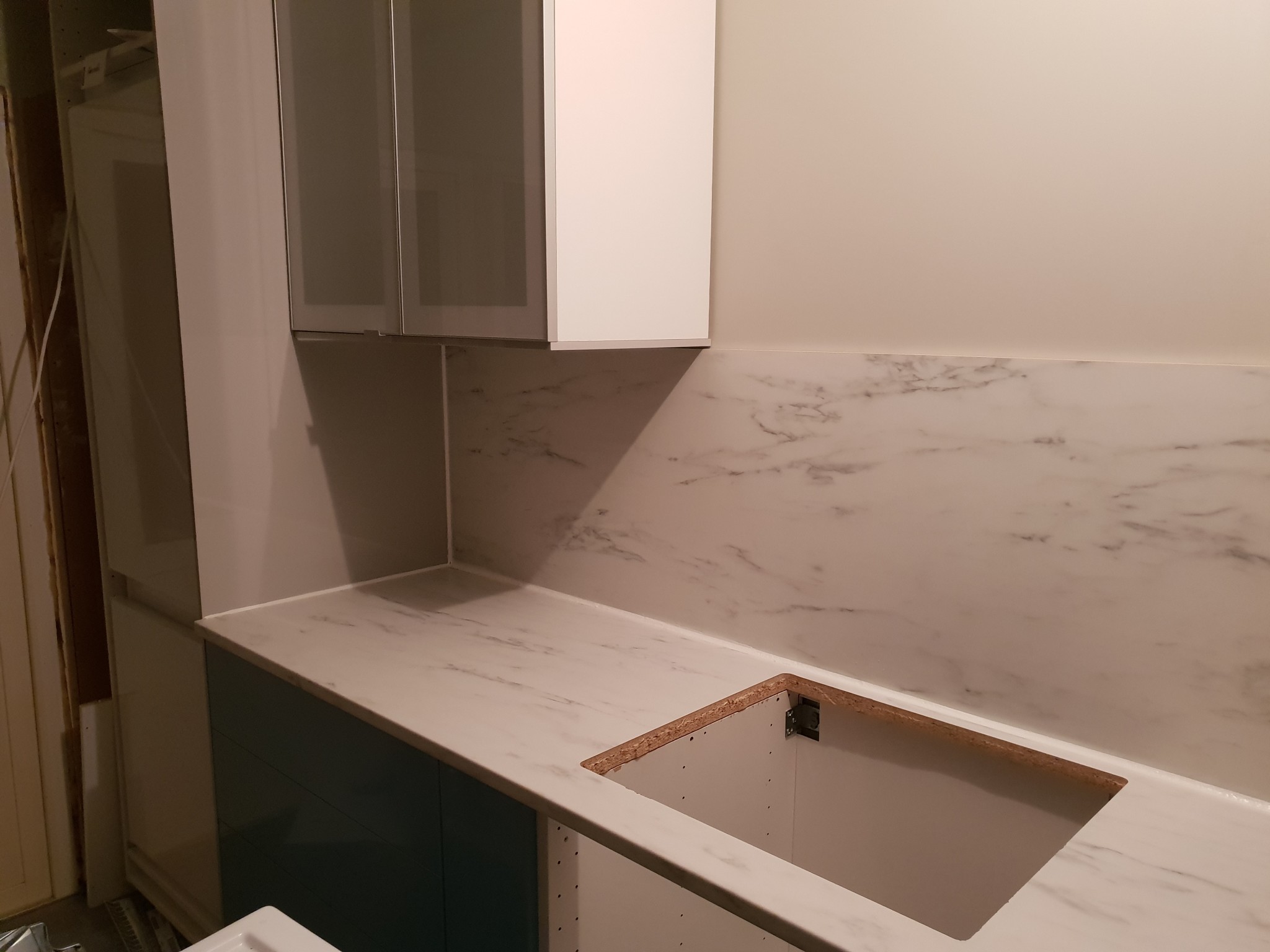

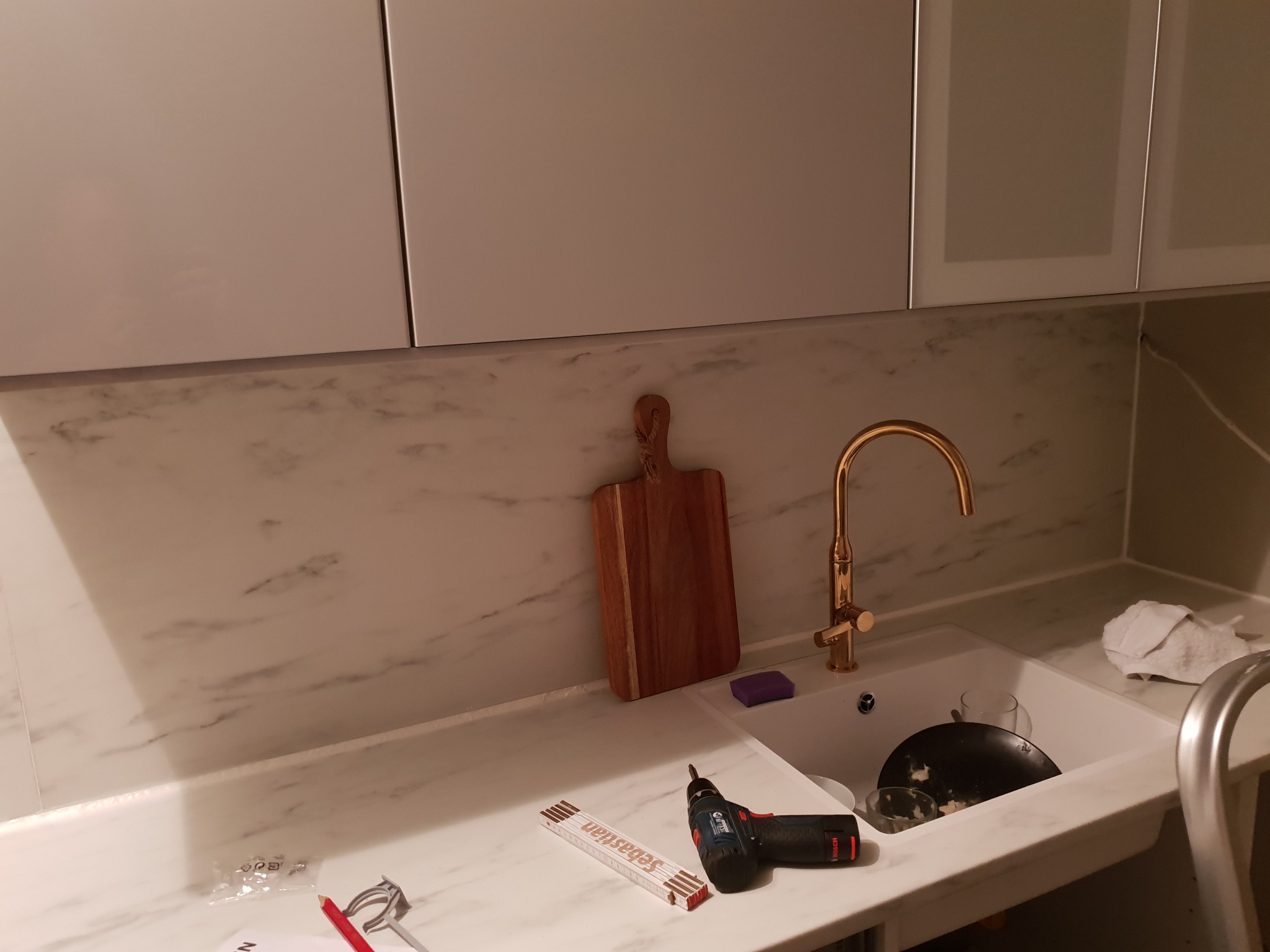

Som rubriken lyder så vill jag ha eran åsikt på hur den här fogningen ser ut. Man kan se på den andra bilden (samma sida som diskhon). Bilden talar kanske inte så mycket, men vill veta vad ni tycker om tjockleken och ytan på fogmassan.. Ser det rätt ut?
Också: Hade ni gjort om det eller hur hade ni åtgärdat problemet?
Tack!

ytan ser inte bra ut , tjockleken tveksam men det beror oxså på hur stor sprickan är

Sprickan är cirka 7 mm eftersom väggplattan som ikea levererade var som ett S....
Känns som man skulle använt en ljusgrå fog också
Jo ja. Håller med nu i efterhand. Inte mitt verk som tur väl är kanske
Jag anser att det är fel färg + att det inte är bra utfört
Men.. jag har lite svårt att förstå hur fogen är så jädrans stor? Om bänkskivan är rak och stänkskyddet är rakt bör den va mindre?
Om den är "s" formad på längden( känns mer märkligt) så är väl den defekt och bör skickas tillbaka?

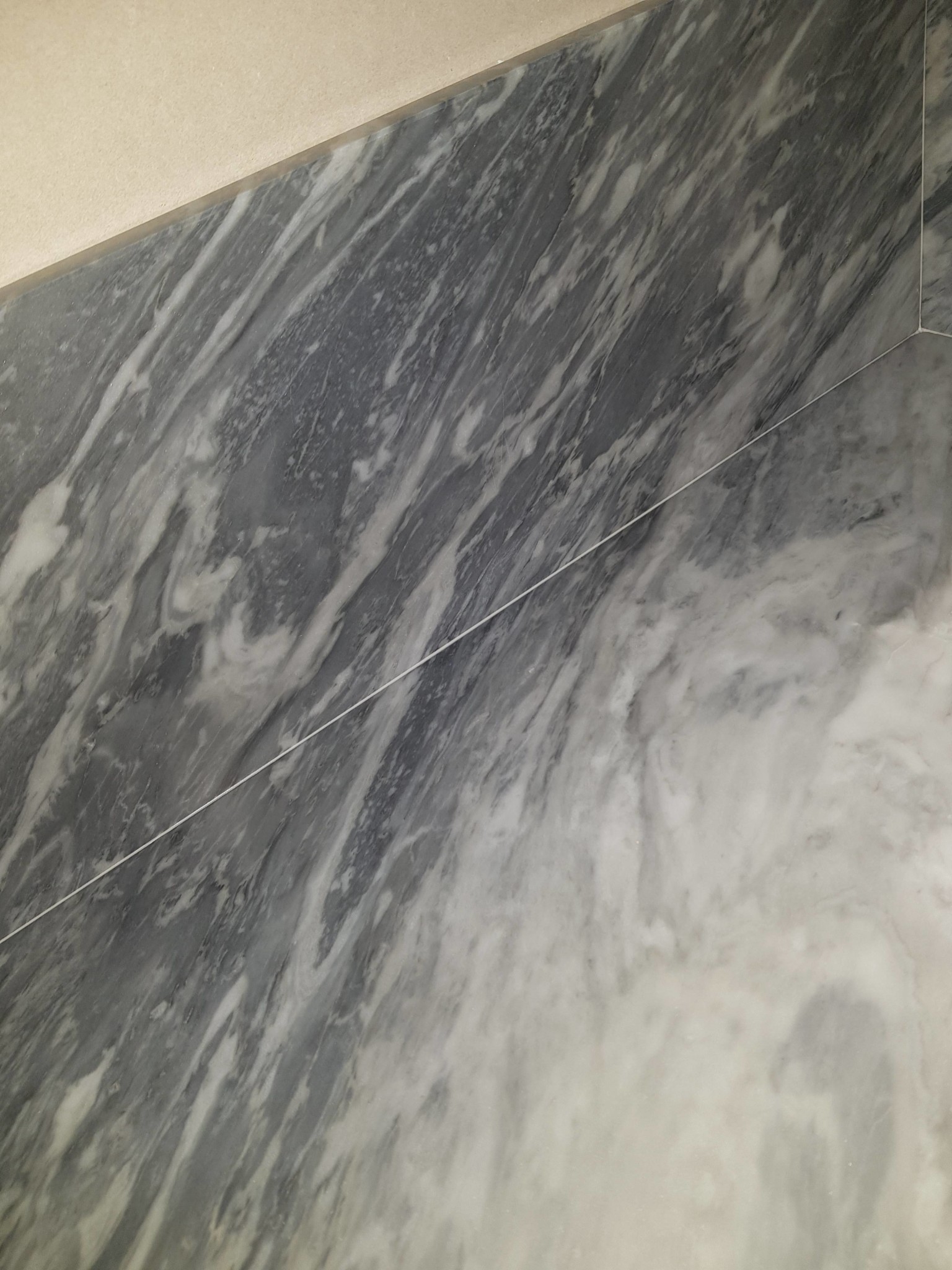

Så här stor är min fog mellan bänkskivor/stänkskydd

Hela grejen med stänkskyddet är att de hade varit för stressigt att vänta på en ny.. sen har jag hört att man inte ska ha bänkskivan och stänkskyddet/väggplattan mot varandra utan att de ska vara ett mellanrum. Då när vi limmade upp skivorna så var det bra på ena sidan, men för att matcha höjden så blev det en skarv på cirka 7 mm. Därav den breda fogen. Jag ville inte ge mig in på att foga så brett så därför skippade jag det och lät en annan göra det. Nu i efterhand när man kikat runt på lite tips så verkar det busenkelt.
Kan man inte åtgärda detta på något sätt eller är det enda sättet att skrapa väck allt och börja om?
Och nä, det är inte svårt att foga. Men nu gäller det över 4 meter och man vill väl helst göra allt i ett svep. Det hinner härda i ena änden, så man kan ju inte vara där och kreta

Okej! Det om att det ska va ett mellanrum vid bänk/stänkskydd har jag ingen anning om!
Monterar då enbart bänkskivor/stänkskydd i natursten eller quartzkomposit och då har vi ju inte det!
Sen att den skulle hinna tork är jag tveksam på, jag använder lips tech7 fog och tech7s spray till att jobba med fogen ist för såpa/vatten.
Jag skulle ha tagit bort fogen och gjort om!
Om du nu gör det, skulle man inte kunna få upp bänkskivan lite? Kanske 2-3 mm så får du en ok fog på 5mm?
Hur snabbt det härdar beror nog på strängens storlek men jag skulle nog inte ha varit orolig. Gör om så det blir snyggt. Skär ut fogen med tapetkniv eller rakblad, pilla bort resten med fingrarna. Fog är inte som silikon och går att bryta av från ytan rätt enkelt. Hitta en fogpinne som passar skarven i storlek, i grund och botten vad som helst i rätt storlek. Foga, doppa pinnen i vatten +diskmedel, beroende på dess material, och kleta på. Have fun, foga är kul om man är noga med detaljer.

Kom på en sak. Fogmassa och fogmassa. Använd grå våtrumsilikon istället (https://m.clasohlson.com/se/Silikon-Kök-&-bad-grå,-Pattex/31-9166) om det funkar med skarven. Aldrig testat silikon på så tjocka glipor så ingen aning men kan vara svårarbetat, silikon är kletigt och fett.

Tack! Ska försöka själv denna gången. Har sett flera trådar där man rekommenderar besprutning med diskmedel å vatten. Frågan är då, jag har både vit och ljusgrå våtrumssilikon. Ska jag ta grå eller vit? Vilket hade passat bäst tror ni? Eftersom väggplattan är limmad med pl400 så är det omöjligt att rubba den. Jag kan inte heller flytta upp bänkskivan eftersom:
1, den andra väggplattan har 3 mm mellanrum och går då i bänkskivan om jag flyttar upp den.
2, avståndet mellan lådorna nedanför blir för stort, visst det skiljer nån millimeter, men tillräckligt för att störa en person med OCD ;)
Detaljer för mig är viktigt! Vägde länge om jag ville ha grå eller vit fog. Eftersom luckorna/täcksidorna är högglans ljusgrå och skivan är mer vit än grå. Då föll det naturligt på vit eftersom bänskivan och väggplattorna tar upp mer yta. Men vad tkr ni?
Alternativt någon list?...

Grå eller vit är nog en smaksak. Vill du rama in bakgrunden/skivorna så grå, vill man belysa kanterna så vit. Har hört många att många använder vatten/diskmedel på silikon vilket jag har svårt att förstå. Har själv testat och silikonet, till skillnad från vanlig fogmassa, blir än kletigare och omständigare att arbeta med. Precis silikonat fast en wc-stol och använde Bostick Wet Room-silikon med en fogsticka (formad som en sked från Clas Ohlson). Blev hur bra som helst. Så inget vatten ed.
