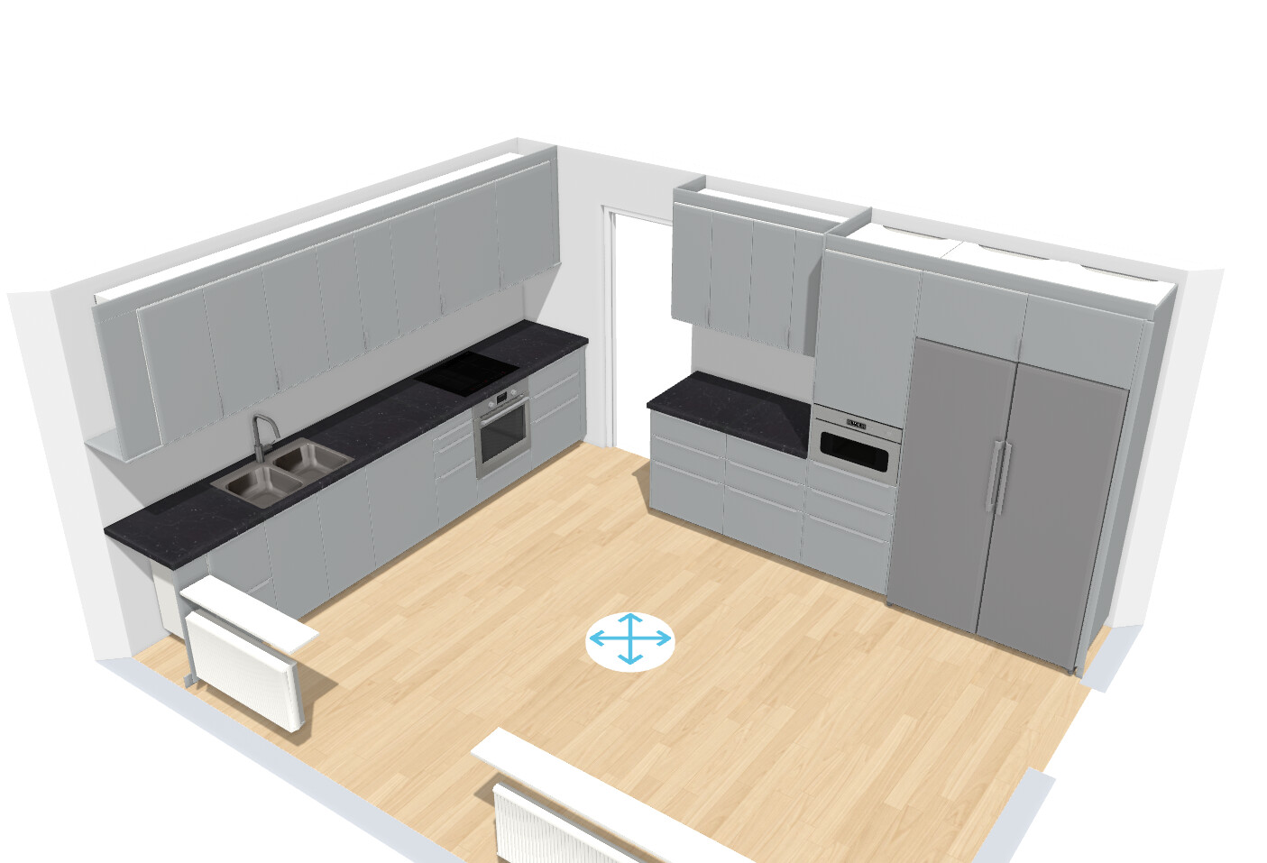

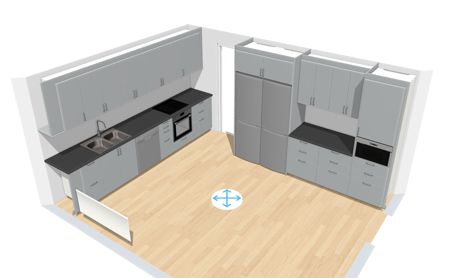

Vad tycker ni om dessa tre olika konfigurationer? Bord saknas i alternativ 2 och 3 men det ska vara likadant som i alternativ 1

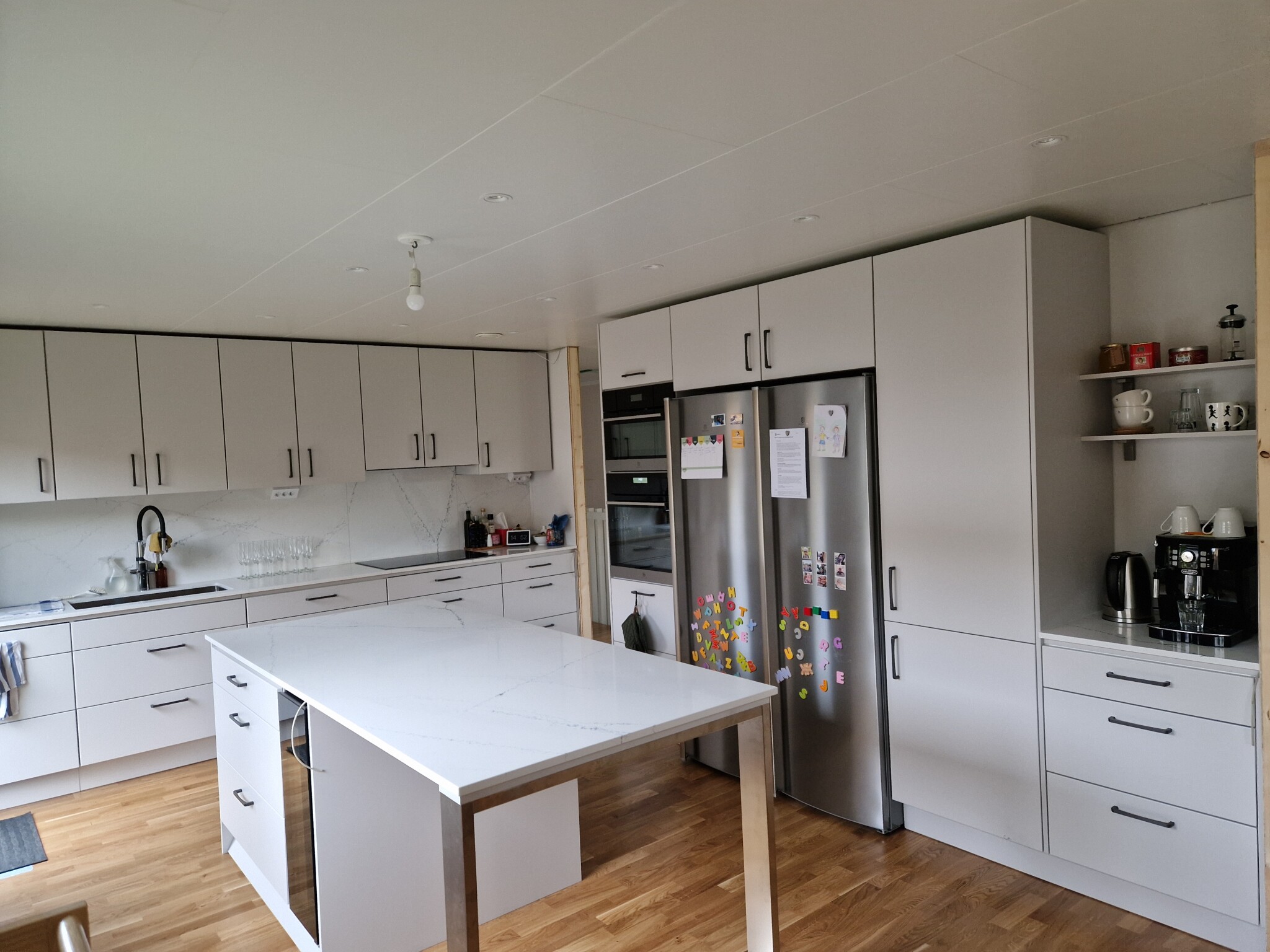

Det du ritat upp liknar väldigt mycket köket vi byggde förra året. Vi är supernöjda med denna layout. Men skulle vi få ändra en sak så vore det att inte ha mikrovågsugnen så högt.
Modernt kök med vita skåp, köksö, rostfri kyl, espressomaskin, trägolv och öppet skåp.
Notera att vi har diskmaskinen längst till vänster, så kan man ha luckan öppen utan att snubbla över den.
Glas ovanför diskhon och tallrikar och bestick i köksön i lådorna närmast diskmaskinen, så kan man lätt plocka ur utan att röra sig så mycket.

Jag röstar på variant två, men skulle ställt in micron i ett väggskåp för att få mer bänkyta.

Jag tycker det känns som det kommer bli problem att öppna kyl/frys när man sitter vid bordet och äter, eller ännu värre att hämta något ur micron.
Är det ickeproblem tro?
Jag säger också alt 2.
Fördelarna med att det är ett luftigt intryck vid ingången (alt 3, med kyl/frys där, ger ett tungt intryck), överväger att kyl/frys hamnar ganska långt ifrån bänkyta.
Hos oss skulle det nog inte vara ett problem 😀 man hämtar det som ska fram ur kylen innan vi sätter oss och äter eller värmer det som ska värmas i micron. Men om man äter i omlott och inte alla samtidigt kan det förstås bli stökigt.
Jag skulle säga alternativ 3.
Skulle bli tokigt om jag behövde gå tvärs över hela köket för att hämta nått när jag lagar mat.
Vi har ett kök som ganska mycket liknar just alt3, men med micron i ett överskåp längst till vänster.

Flytta ugnen så den inte är i dörröppningen, vi har våran som ditt alternativ 1 och det är ta mig fan döden. Dels blir det trångt att stå framför när man ska få in något tungt och kladdigt (gratäng fylld till kanten) sedan är man livrädd att någon av barnen ska komma springande när man behöver lämna luckan öppen för att ställa undan det man tagit ut.

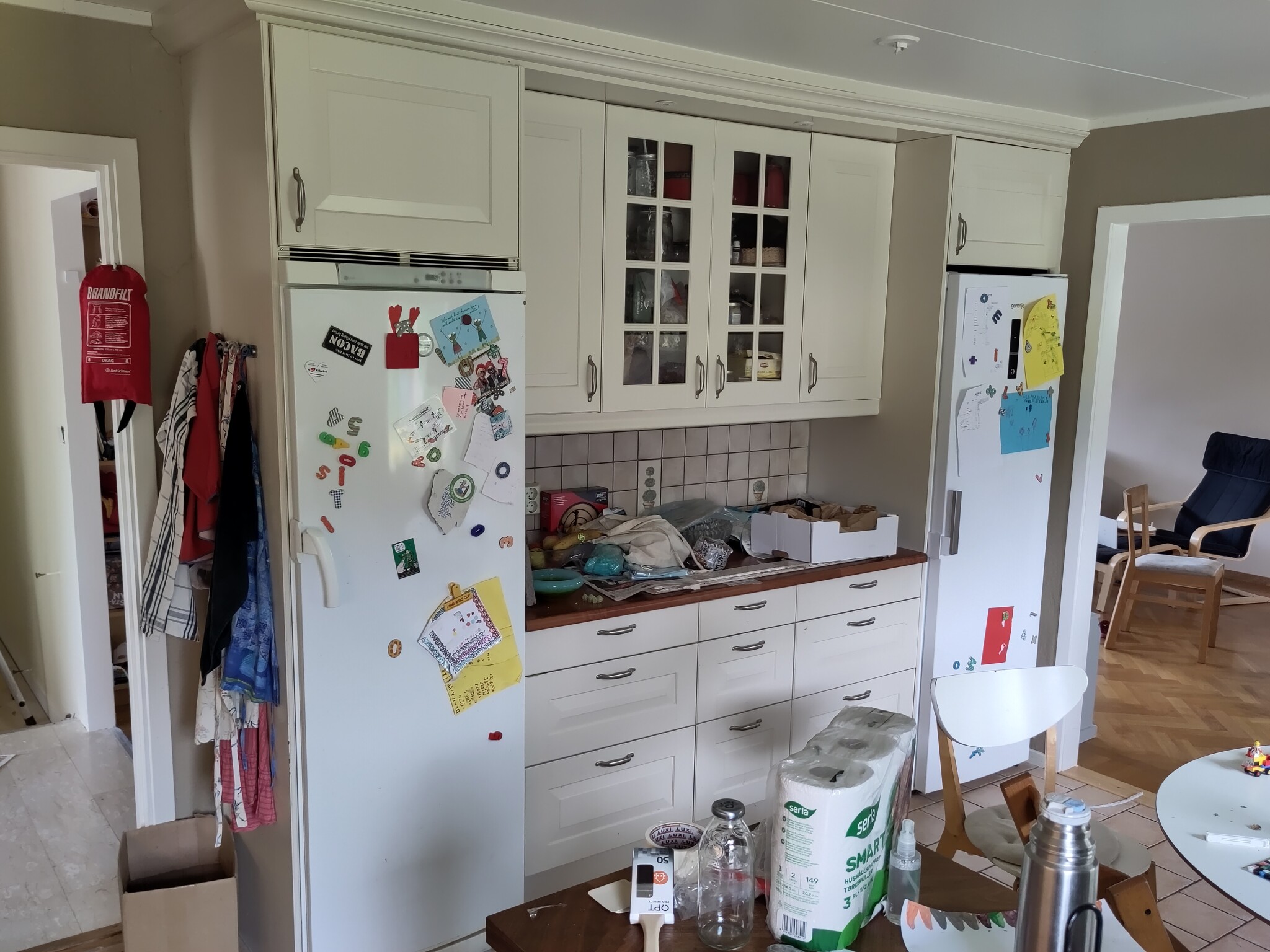

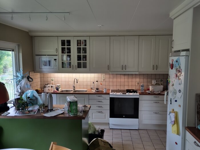

Såhär ser vårt kök ut, dock något mindre stökigt när vi inte gör om hallen.
Det mesta var så när vi flyttade in. Har byggt till "köksön" och installerat frysen i det gamla städskåpet längst bort.
Skulle vi göra om hade det blivit något snarlikt, kanske möblerat om där kylen står.
  • Ett kök med vita skåp, hushållsapparater och diverse föremål på diskbänken och bordet; använd och bebott rum.
  • Ett kök med vit skåpinredning, kylskåp täckt av magneter och teckningar, oordnad bänkyta.

Som sagt alternativ 3, men jag hade nog bytt plats på diskho och diskmaskin.
Då får man tillgång till vatten lite enklare vid matlagning, närmare till att hälla av vatten samt kan ha diskmaskinen öppen utan att snubbla på den.

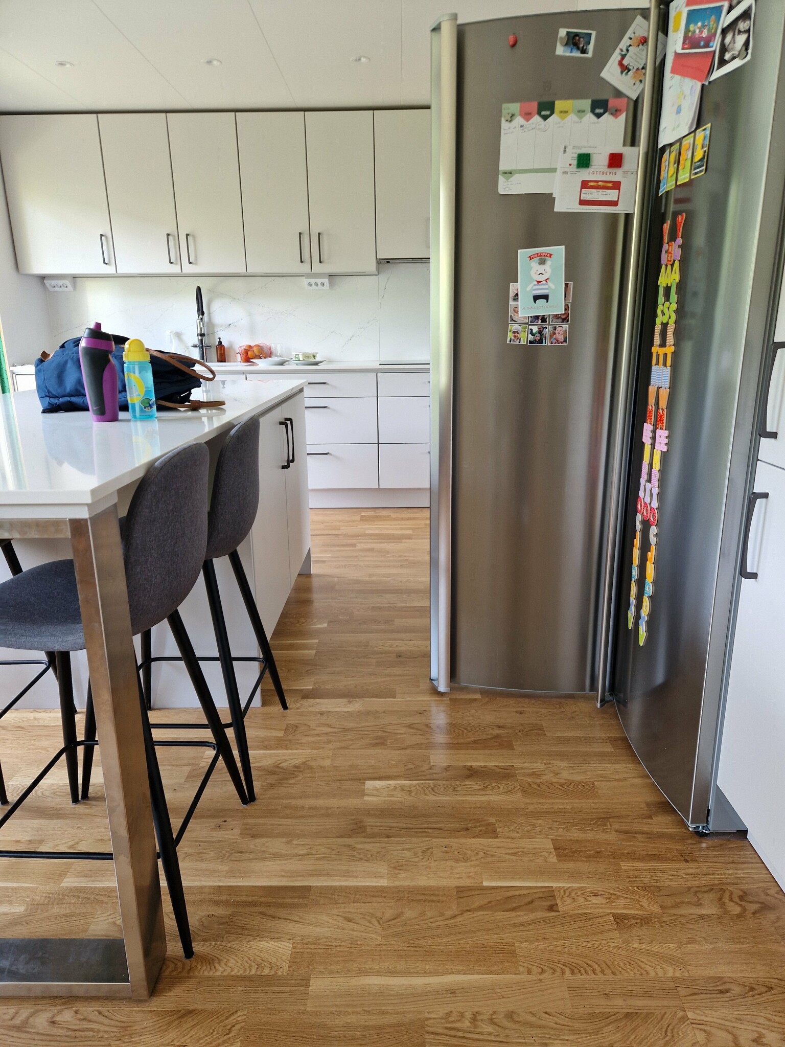

Utifrån bredden på era bänkstommar så kan det bli tajt att sitta bekvämt och ha dörren öppen till kyl/frys, men det går. Men beror lite på bredden på bordet också såklart. Vi har 110 cm mellan köksö och bänkstommarna vid kyl/frys.
