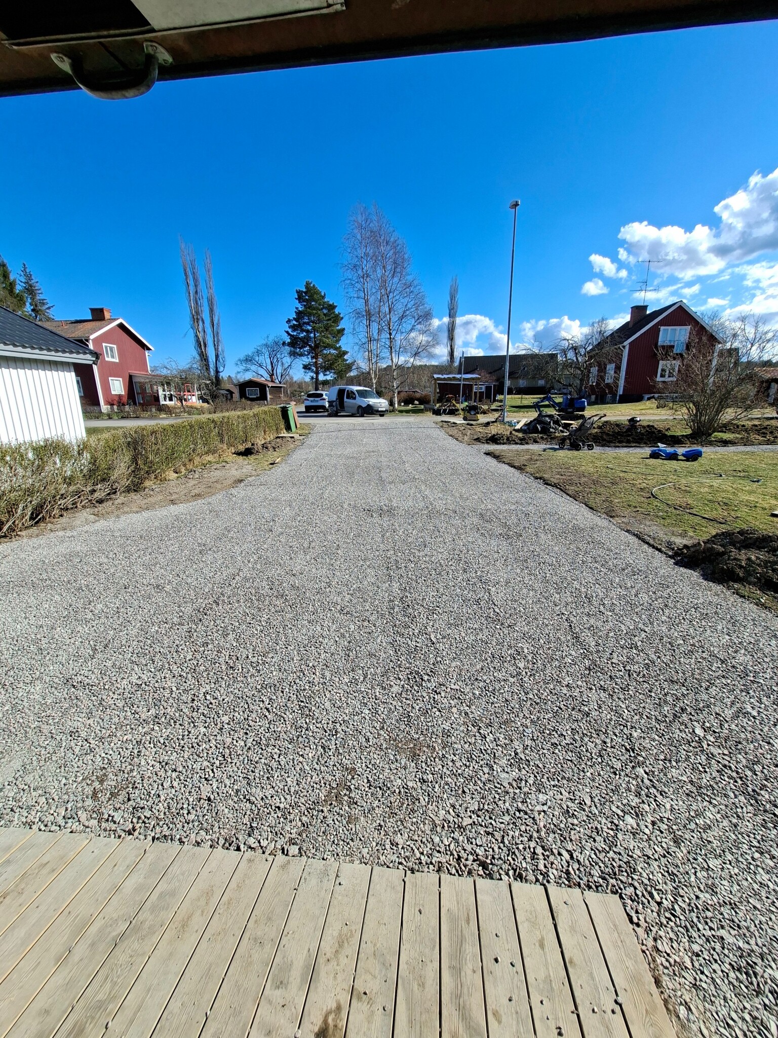

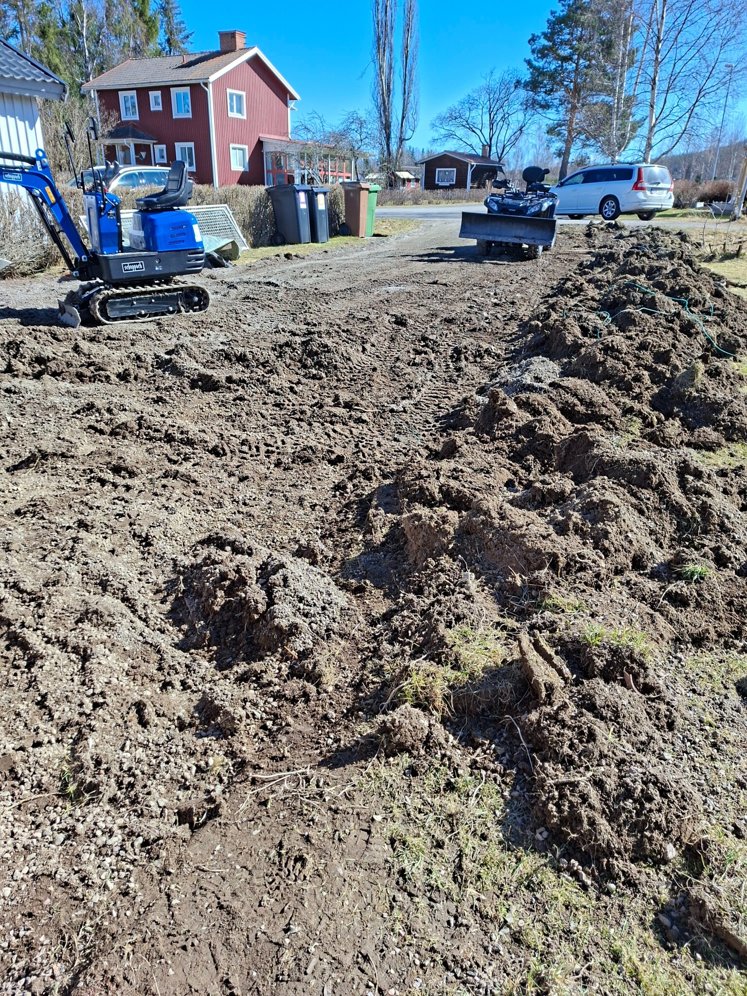

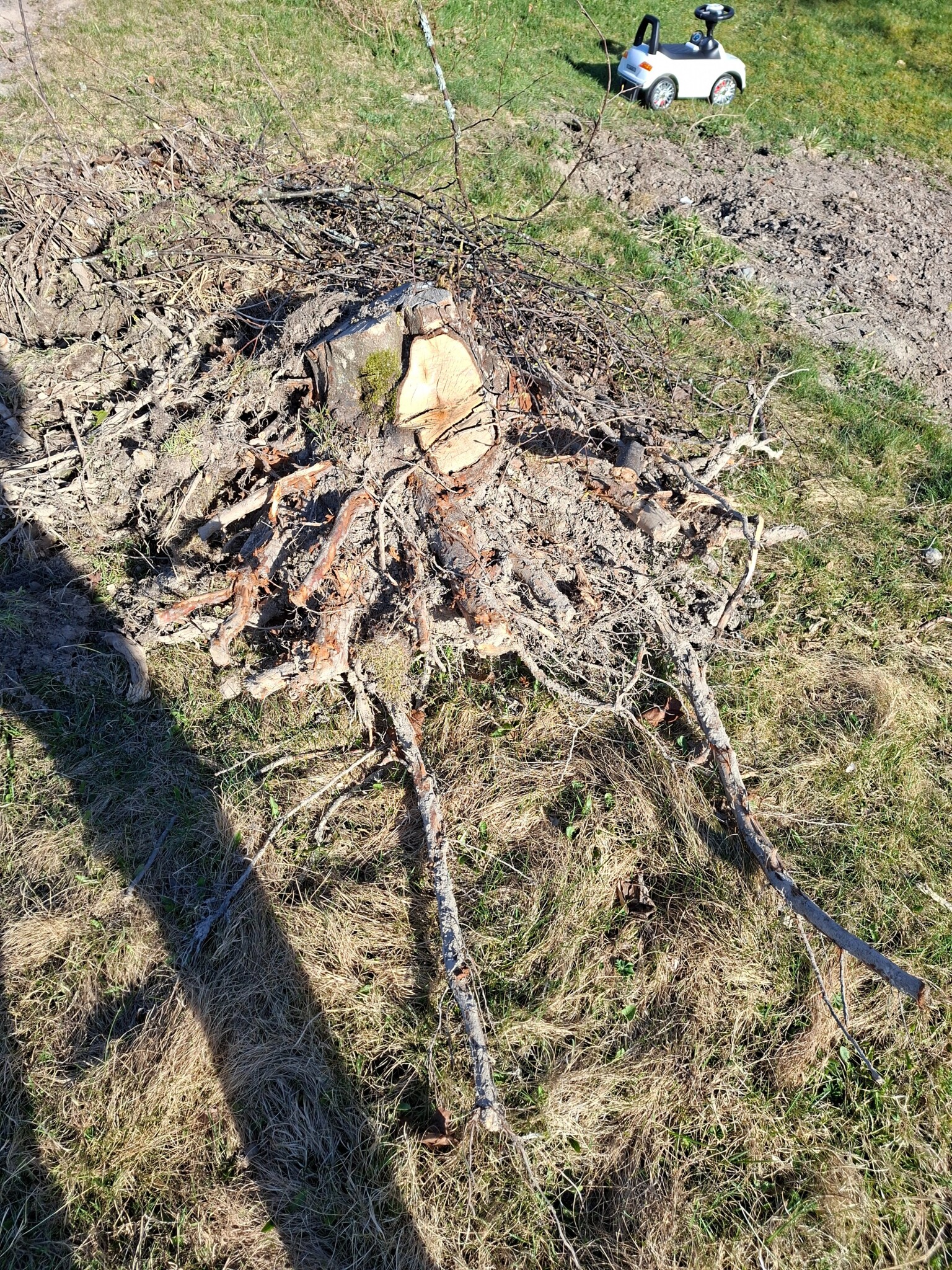

Hej jag köpte den lilla exc 815. Jag har nu kört 40 timmar med den och grävt ur för parkeringsplats samt grusgångar ca 180 kvm. Grävt hos grannarna dragit upp stubbar häckar, och nu håller jag på gräver diken för häckar och plintar i stenhård massiv lerjord. Grannen hade försökt få upp sina 5 buskar i 2 dagar tills han frågade mig, tog ca 20 min att gräva upp dom. Absolut kan man inte jämföra mot en volvo på 1.8 ton men jämför man mot handkraft så är det galet effektivt och jag själv blev förvånad över hur stark den är, det ända jag gjort är oljebyte vid 25h och spänt larvbanden samtidigt, annars har den tuggat på riktigt bra och drar i princip ingen bensin alls, jag har redan tjänat in den. Du blir nog inte besviken jag skulle absolut köpa en igen. Den är starkare än vad den väger så den större blir nog toppen!Philip96 skrev:

Härligt! Nu blir man bara ännu mer taggad! Kul att den funkar såpass bra ändå och att du nämner lite utav de man själv ska pyssla med. Har en uppfart att gräva upp en häck att ta bort och en dränering som är påbörjad. Sen lär man ju hitta på massor bara för de är kul.L lokz skrev:Hej jag köpte den lilla exc 815. Jag har nu kört 40 timmar med den och grävt ur för parkeringsplats samt grusgångar ca 180 kvm. Grävt hos grannarna dragit upp stubbar häckar, och nu håller jag på gräver diken för häckar och plintar i stenhård massiv lerjord. Grannen hade försökt få upp sina 5 buskar i 2 dagar tills han frågade mig, tog ca 20 min att gräva upp dom. Absolut kan man inte jämföra mot en volvo på 1.8 ton men jämför man mot handkraft så är det galet effektivt och jag själv blev förvånad över hur stark den är, det ända jag gjort är oljebyte vid 25h och spänt larvbanden samtidigt, annars har den tuggat på riktigt bra och drar i princip ingen bensin alls, jag har redan tjänat in den. Du blir nog inte besviken jag skulle absolut köpa en igen. Den är starkare än vad den väger så den större blir nog toppen!
Efter att ha grävt ena långsidan för hand (med källare) så lär en en tons maskin bli gudomlig!
Hur var leveransen och att få av den från lastbilen? Antar att de drar av med palldragare? Borde funka på 1 ton 🤔 Tänker så man själv ibte förväntas lossa på något vis
Ja har du grävt för hand lär du bli super lycklig! När du grävt 20 spadtag har maskinen grävt lika många i 2 skopor, skillnad är det! Efter garage uppfarten hade jag bara träningsvärk i underarmarna efter 25h joystick körning och 45 ton bärlager och topp lager😆 med 70cm skopan har jag grävt tung lerjord maskinen i sig orkar men behöver schakt bladet som stöd då en skopa väger såpass att maskinen nästan tippar, min sammanfattning är iaf att det är galet mycket maskin för pengarna, jag är själv van vid att göra allt själv med spade, så jag gämför emot det, det jag gjort hittills hade jag behövt anlita för utan maskinen.
