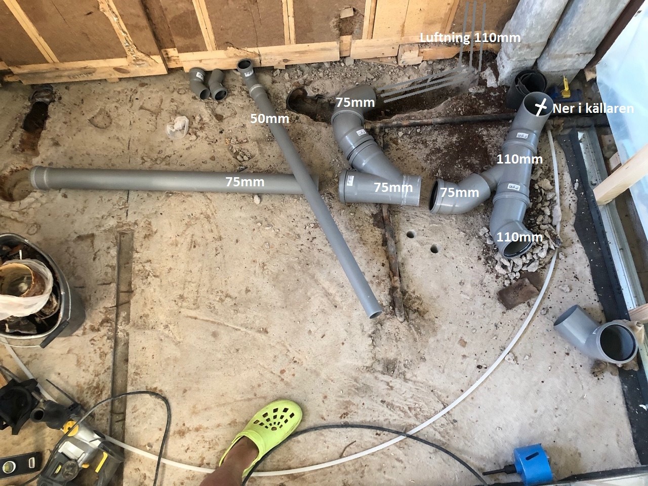

Hur är er spontana tanke angående nedan bild och dragning av avlopp? Mest 180 grader (200?!) svängen som kommer från dusch, kommod och luftning. Kommer detta fungera tillfredsställande?
Jag har vattentillförseln som kommer in mitt i badrummet (ska tas ur drift senare) som ställer till avloppsdragningen lite. Jag kommer spåra ner avloppen efter att deras position är bestämd.
Rörinstallation i råbetong med markerade avlopp för dusch, kommod, luftning och toalett, inklusive ett stort böjt rör.

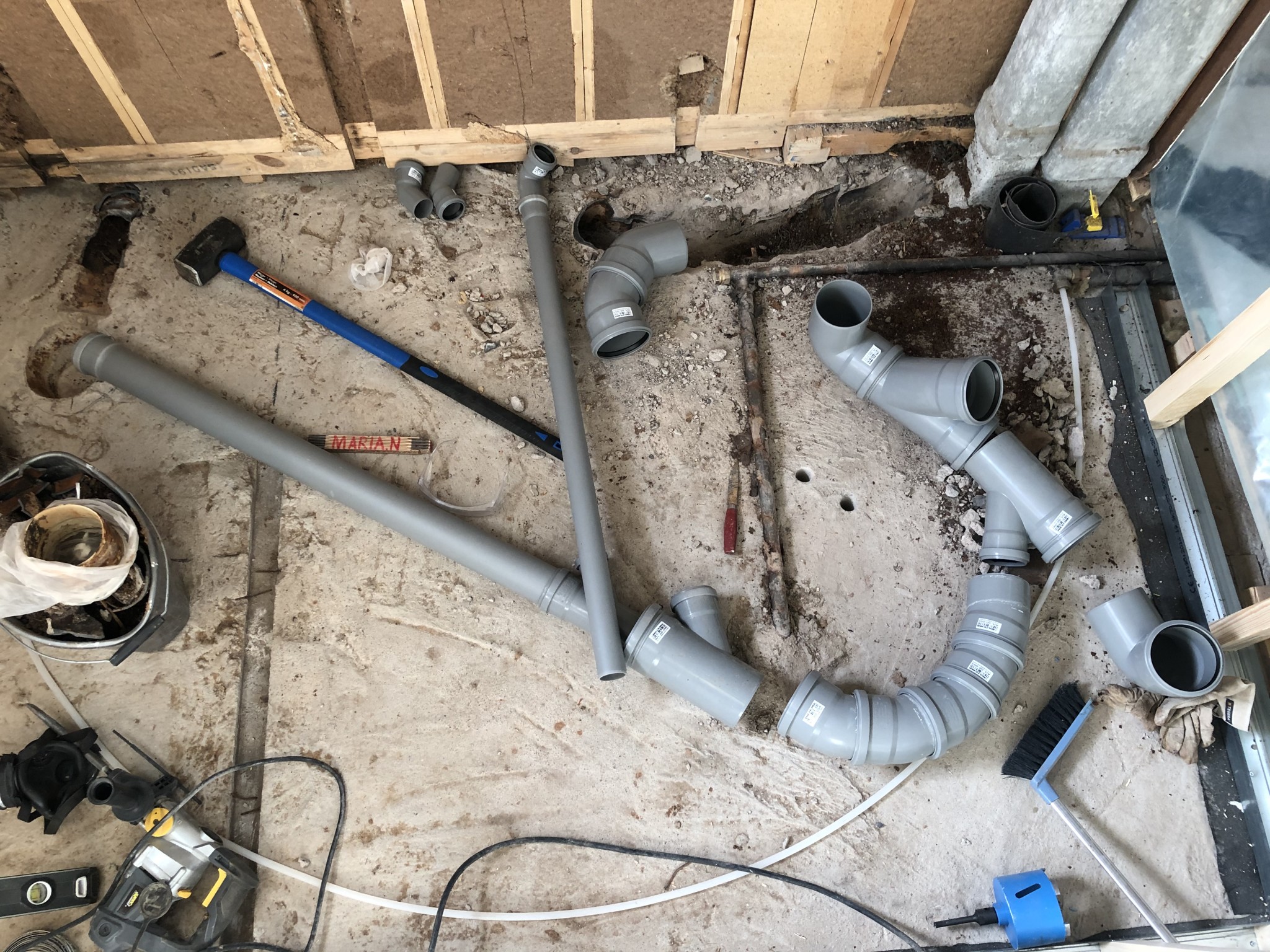

Jag kommer köra svängen med 15 gradare. Just nu är det dragit med lite andra böjar.
MVH
Bruzz
Vänd på första 110 grenen och gå istället med rakt rör rätt på wc avs

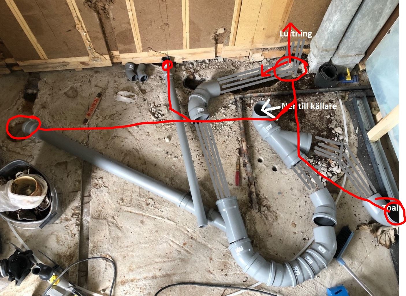

Nu kan jag inte alla förutsättningar, men något sånt här hade jag nog velat dra det om det hade vart möjligt med ny håltagning nära eternitkanalerna.
Sedan göra en sidodragning i taket i källaren och koppla stammen där.

Ja, det hade ju blivit bättre. Men precis under luftningen så svänger eternitkanalen till toaletten nere. Så då måste jag igenom eterniten.
om jag kopplar enligt nedan så tar man ju bort en bit av den extrema svängen.
Installation av gråa PVC-avloppsrör på ett bygge med kurvor och kopplingar, delar av åtkomstgolv synligt.
Måste du dra avloppet runt vattenrören? Om du ska spåra i golvet kanske du kan lyckas komma under vattenrören. Då blir det möjligt med en dragning i stil med det KjellTimell tipsar om (med justering för genomföringen till källaren så klart)
Du kan ju skippa den ”extra” 50mm ledningen till kommoden. Sätt ett grenrör på ledningen till avluftningen.
Men du försöker kanske maximera mängden rördelar i golvet :)
Staffans2000
Gör som i senaste bilden (du har väl en gren för mycket?). Själv hade jag förminskat till 75 mm. efter wc: för dusch, luftning tvättställ. Använd så få delar som möjligt. 45or går bra, men undvik i möjligaste mån liggande 90gr vinklar. Med för många delar i din velodrom kan det bli svårt att få ett bra fall hela vägen. Minimifall 1%, men gärna mer.
Även när det gäller avlopp, skall man inte joxa til det!

Tack för feedback. Då ska vi se om jag lyckats med att förbättra enligt alla era förslag.
Jag hade ju hoppats att jag kunde undvika att gå under vattenröret. Betyder ju att jag måste spåra ner mycket mer än vad jag tänkt (tänkte spåra 50mm). Men med ett 75mm så funkar det nog.
- Flyttar position på avloppet ner till källaren
- Drar 75mm under vattenröret (kan förhoppningsvis spåra ut för det)
- Luftning har 110 upp till tak, men föminskar det till 75mm i badrummet.
Då får jag alltså bort massa svängar och minskat ytan jag måste spåra. Bör ju fungera bättre.

Du kan inte gå genom bjälklaget med en egen stam för dusch och tvättställ och sätta grenröret under bjälklaget? Du klarar dig med 75mm för den delen och lär väl heller inte behöva grövre till avluftningen
Det skulle spara massa jobb med att spåra ur för rör.

Problemet med det är att under dusch och tvättställ är en redan omgjord toalett. Och då blir det 3 hål igenom 18cm betong. För nere i källartoaletten måste jag då igenom väggen till stammen i tvättstugan.
Och bör inte luftningen sitta så nära toaletten som möjligt?

Det är inte så noga. Om möjligt skall den sitta efter wc. Men själv är min egen luftning före båda dassen och det funkar utmärkt.

Jag drog upp det lite nu, så nu ligger det kanske 30mm ovanför betongen. Osäker hur mycket man vågar bända :S
Men nu behöver jag ju inte spåra så djupt i bjälklaget.
Ska i med EPS-betong sedan. Ungefär 70-80mm. Minsta tjocklek är 30mm. Så antar att det måste vara 30mm över avloppsrören?!
