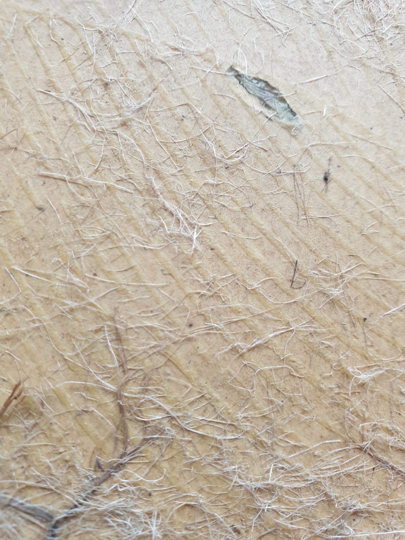

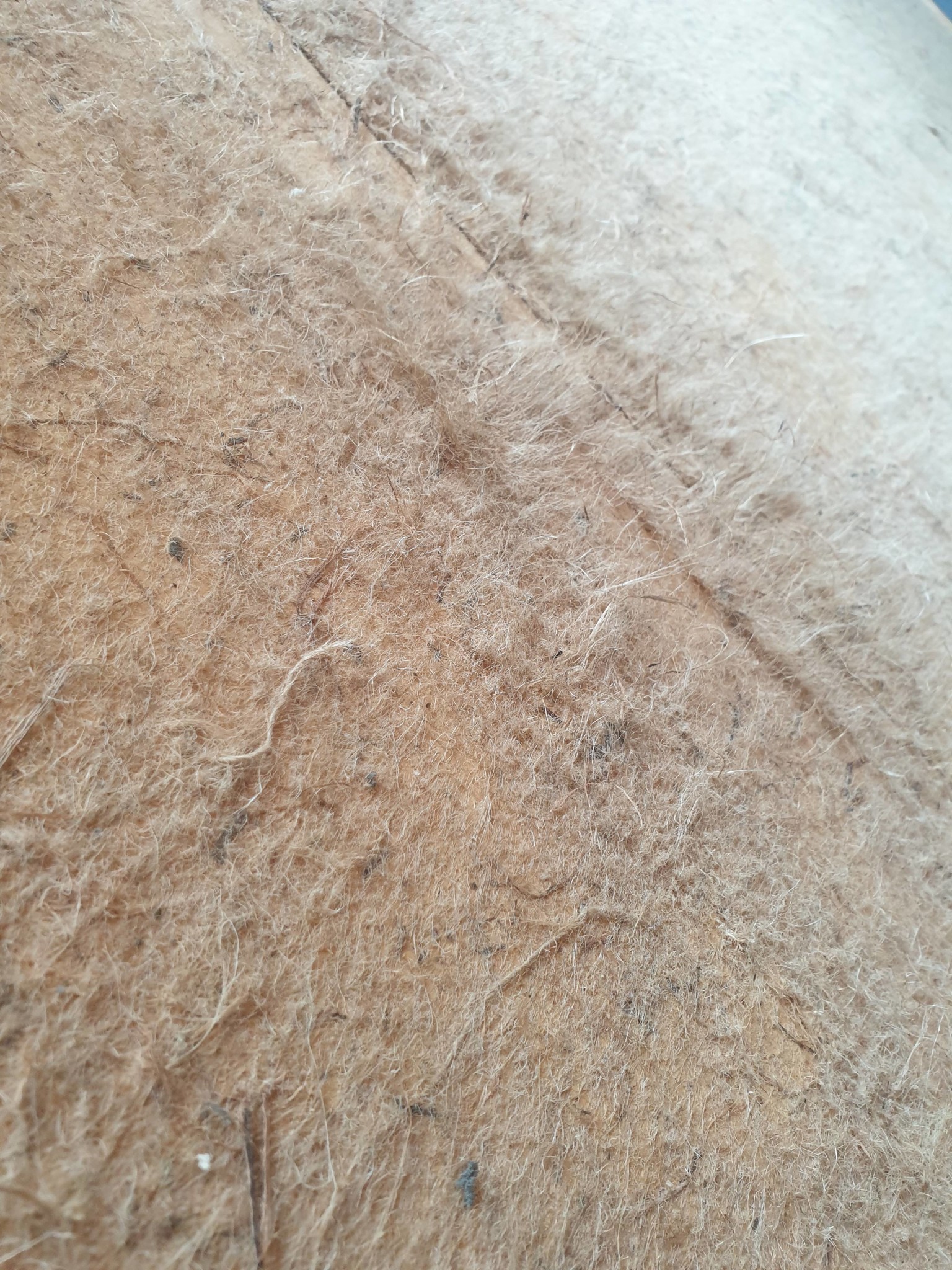

Hej! Tror ni det finns asbest här? Huset är byggt 76.
  • Närbild på brunaktig isoleringsmaterial som misstänks innehålla asbest.
  • Närbild av en brun fibermaterialvägg som misstänks innehålla asbest i ett hus byggt 1976.
Ser ut som något textilaktigt, ej asbest.
Härryda2015

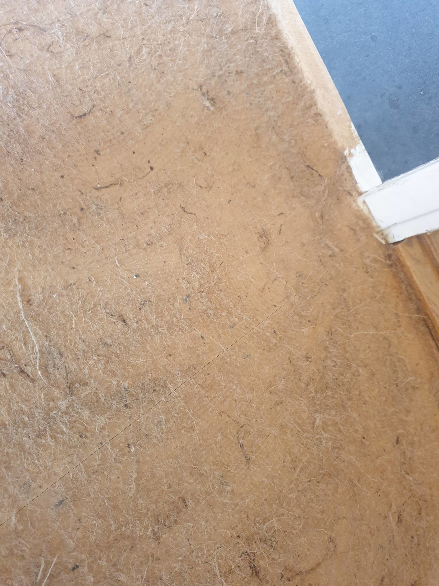

Är under en plastmatta från vårat sovrum. Du tror inte det är asbest?
Nej.

Okay tack! Skickade även bilderna till jt sanering så får jag se vad dem säger om det. Blev lite fundersam när jag hade börjat riva

Detta är nog limmet, det är inte asbest där heller tror du?
  • Närbild på träföremål med fibrer och en område av torkat, genomskinligt lim.
Nej, kan ej se att detta skulle vara asbestfiber. Det är något textilbaserat som syns på bilden.

Ditt hus är från precis på gränsen där asbest slutade användas i plastmattor och det ser inte ut som det brukar på dina bilder, men går ändå inte att helt avfärda. (Om det är textilfibrer så brinner de, så det är sak du kan testa.)
Eldade lite o det tog fart direkt, både underdelen av mattan och det som är på golvet
Det säger inte så mycket. Mattor och lim med asbest brinner bra även om inte just själva asbestfibrerna brinner.
Just i ditt fall skulle jag dock inte vara orolig ändå.

Då är det nog lugnt! Det lim som syns på bilden är ju dessutom ljust medan asbesthaltigt lim brukar vara (alltid är?) mörkt.
Edit: Skrev för sakta igen (surfplatta utan tangentbord). Skicka till test för att vara 100% säker.

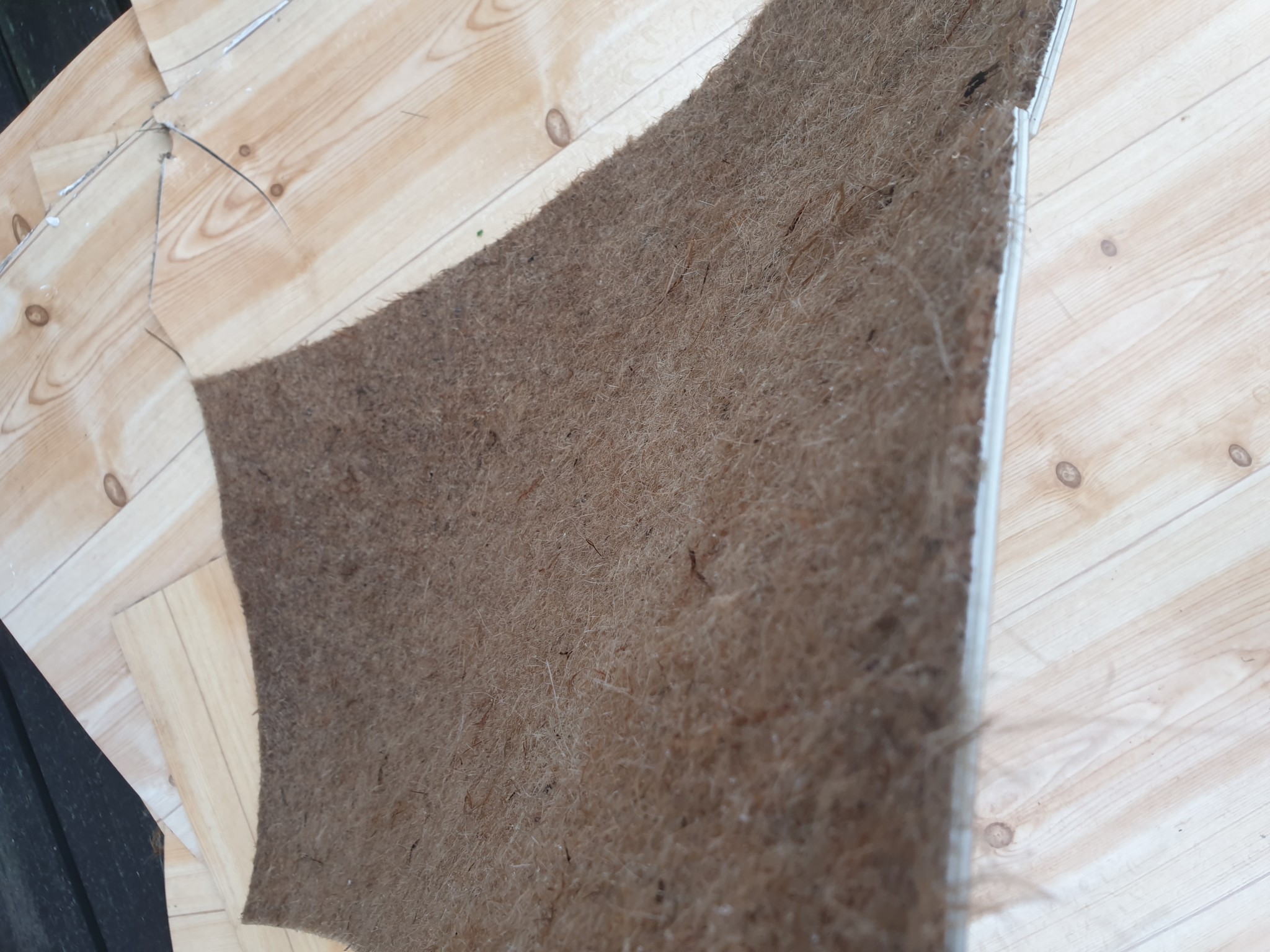

Såhär ser mattan ut på undersidan, dock blöt på bilden då det regnat ute
  • Blöt undersida av en matta på trägolv, synbar fuktighet efter regn.
