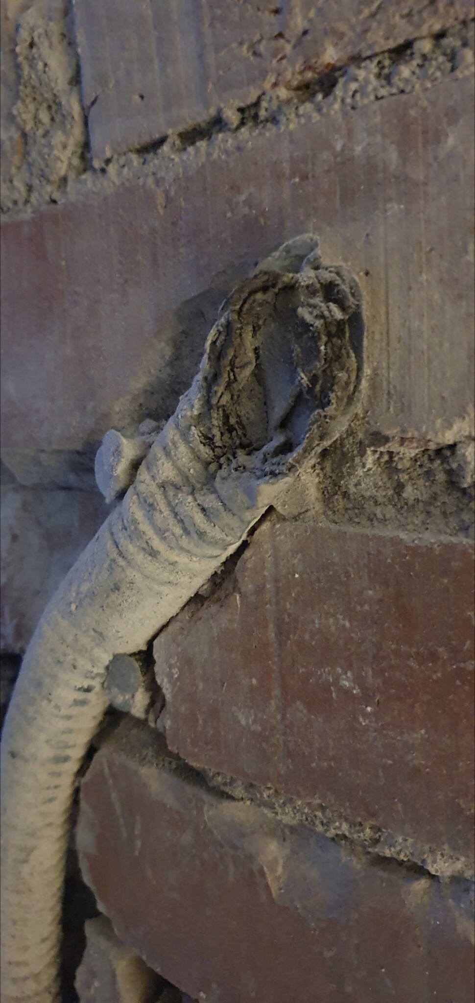

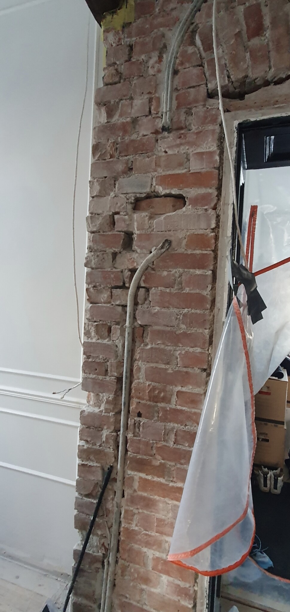

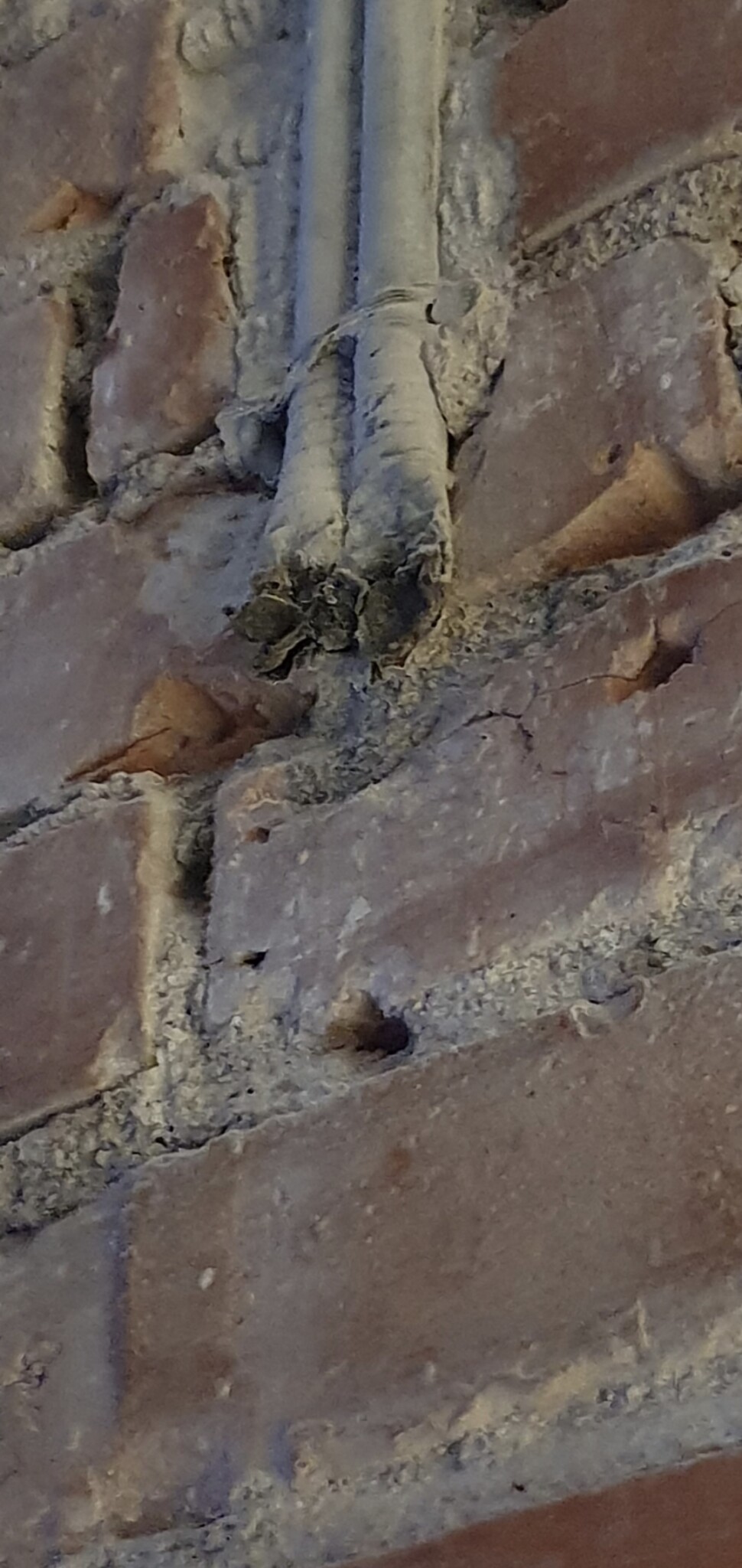

Rev bort puts och då kom dessa rör fram. De var redan avkapade och ihoppressade i ändarna (mjukare hölje i börjarna än där rören är raka. Är metall eller likn. där de är raka)
Inuti är det något poröst svart material. Har aldrig hört talas om porös asbest inuti rör tidigare. Kan det vara det?
De ska kapas där metallen är. Men de mindre smala rören är nog fylld av detta material där de ska kapas.
Funderar på att skicka på analys. Men rören måste bort oavsett så...
Huset är byggt år 1896. Nya elcentralen sitter på samma vägg men vid andra sidan dörren nu. Därför jag tror det är tidigare elrör.

Inte asbest. Men det skulle kunna vara PCB. Ett ganska vanligt förekommande miljögift i byggnader fram till det förbjöds på 1970-talet. PCB-skräck är dock inte allmänt förekommande, till skillnad från asbest-skräck som härjar svårt i samhället, med omfattande utbrott på internet.

Ser ut som Bergmannrör. Ytterhölje av metall. Isloering av tjärat papper.
https://sv.wikipedia.org/wiki/Bergmannrör
Vanligt i gamla hus. Kan innehålla bly, men om du inte tänkte äta dom eller elda dom och inhalera röken så är det inget stort problem heller.

Tack för svar.
Googlade Bergmannrör. Ser ut exakt så, skarvar och allt. Verkar finnas på museum, kanske lämnar in dem på ett sådant👌😄
