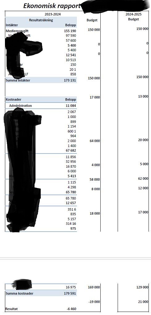

En av våra fastigheter är ansluten till en samfällighetsförening. Vad kan man som medlem förvänta sig få för ekonomisk redovisning i samband med årsstämman?
Jag trodde att det var de vanliga resultat- och balansräkning, men har fått höra att det (även?) finns någon förenklad variant numera.
Det vi fick senast var endast en resultaträkning. Är det verkligen OK?
Ekonomisk rapport för 2023-2024 med resultaträkning och budget, visar intäkter och kostnader från en samfällighetsförening.

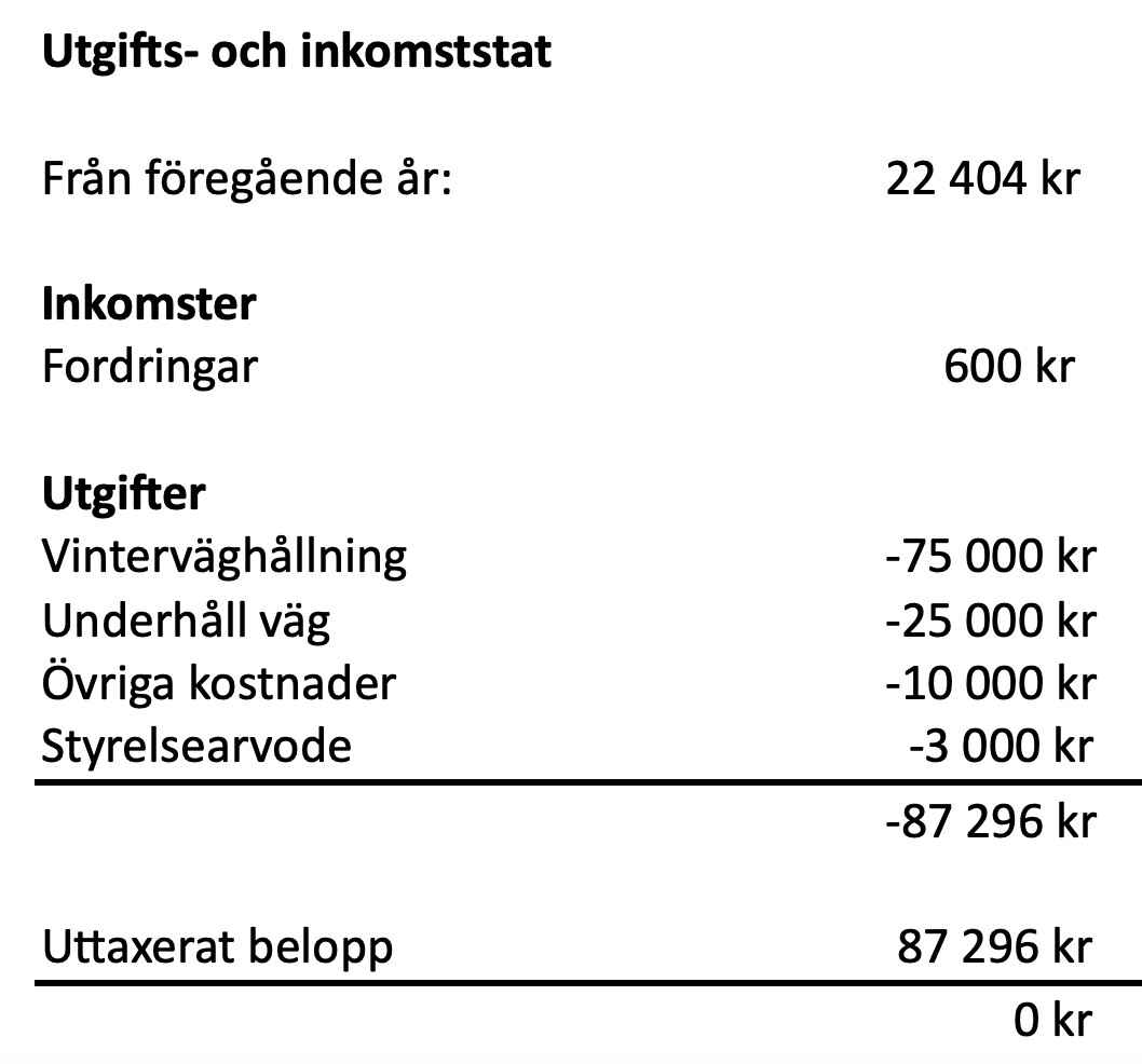

Det finns inga krav att tala om i lagen om förvaltning av samfälligheter. Lagen är dessutom skriven på 60-talet med utgångspunkten typ att man för en kassabok med inkomster och utgifter, lite som en hushållsekonomi. Till detta kan komma krav i föreningens stadgar, det är i så fall era egna regler som styrelsen ska följa. Och sen finns lagstiftning kring redovisning också. Men omsättningen ser ut att vara så liten att t ex årsbokslut och liknande inte är aktuellt.

Det ska ju ses på inkomst och utgiftsstaten. Finns fordringar så ska de listas som inkomster kommande år och finns skulder så ska de listas som kommande utgifter. Där ska också listas vilka medel som finns vid årets start och hur mycket som ska fonderas (om alls) och därmed hur mycket som måste uttaxeras. Det belopp som anges i debiteringslängden.

Något sådant finns inte med i dokumentet vi fått ut. Endast årets intäkter och kostnader är specificerade. Typ medlemsavgifter, försäkring, va/el, porto etc.

Exempel på en minimal inkomst- och utgiftsstat:
Minimal inkomst- och utgiftsstat med inkomster 600 kr och utgifter -87 296 kr, inklusive vinterväghållning och styrelsearvode. Uträkning visar nollsaldo.

Tack. "Från föregående år" saknas hos oss.

Ingående balans måste naturligtvis anges. Det är ju stor skillnad om den t.ex. är -140000 eller +140000 !

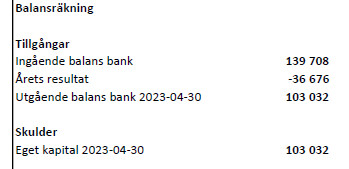

Förra årets ekonomiska rapporten såg ut på samma sätt som årets, förutom att följande fanns med på slutet:
Balansräkning med tillgångar och skulder; ingående balans 139708, årets resultat -36676, utgående balans 103032; eget kapital 103032 den 2023-04-30.

Ser ju bättre ut! Undrar varför detta föll bort i år?
Då vet du vad som ska finnas på banken: 103 032 kr (Ingående balans) - 6 460 kr (årets negativa resultat) = 96 572 kr. Om det inte finns skulder och fordringar.
