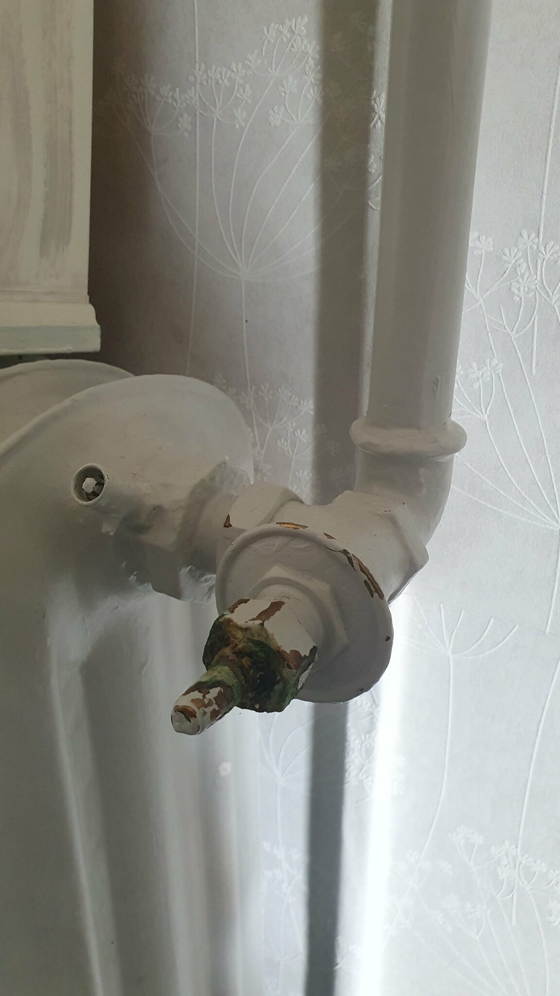

Önskar veta hur detta ska åtgärdas. Sitter på ett element utan termostat eller ventil, önskar gärna installera en termostat här då elementet går på fullt ös. Värmeelement med korroderad ventil, bakom vit gardin med blommönster, behov av underhåll eller reparation.
L Lippi skrev:
Önskar veta hur detta ska åtgärdas. Sitter på ett element utan termostat eller ventil, önskar gärna installera en termostat här då elementet går på fullt ös.[bild]
Byt termostatventilen bara. Det krångliga brukar vara att byta utan att skvätta svartvatten på de fina tapeterna.

Skulle du kunna förklara vilken som är termostatventilen och hur ett sådant byte görs? Är verkligen helt okunnig i detta.

Termostatventilen är det som ser ut som ett T mellan elementet och böjen som går uppåẗ. Ska man byta vill man stänga bort rören som går till elementen, och om det inte går får man släppa ut trycket i pannrummet och tömma på nedre kopplingen på elementet tills det slutar rinna.

Den där ventilen är ingen termostatventil utan en gammal slottsventil.
Den går att renovera.
Eventuellt räcker det att dra åt muttern lite, annars så byter man packboxen (garnet).

Vad är det för värmepanna?
Ved, värmepump, etc?
Lokala termostater på radiatorerna är sista steget i injusteringen av radiatorkretsen.
Steg1: injustering av förinställningen på varje radiator så att det blir "rätt" flöde/tryckfall/difftemperatur över varje radiator.
Steg2: injustering av centrala reglersystemet så att det blir lagom med framledningstemperatur vid varje tidpunkt.
Steg3: eventuellt montering och injustering av lokala termostater.
Termostaterna på radiatorerna bör bara strypa flödet när rummet får extra värmetillförsel via tex solinstrålning.

Tack för tydliga instruktioner! Det är en kombipanna av märket Albin, årsmodell -86. Drivs idag av elpatron.
