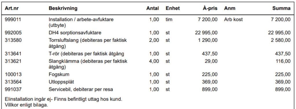

Hej! Jag har en Munters HomeDry avfuktare från någonstans runt 2005-2008 som börjat bråka i sommar. Jag har nu fått den att gå i ett par veckor men på grund av detta börjat se mig om efter en ny. Upptäckte också att den drar runt 3500 kWh per år så det kanske finns pengar att hämta i det långa loppet. Krypgrunden (Ja det går att krypa där nere) är cirka 114 kvm stor uppdelad i tre fack.
Tänkte då att jag skulle göra det enkla och be en firma byta ut den mot en mer energisnål variant och ta med den gamla. Eftersom allt finns i krypgrunden (el framdraget bla.) tänkte jag att arbetskostnaden inte borde bli mer än ett par timmar.
Nu har jag fått en offert från en annars seriös firma men där de beräknar arbetskostnaden till 7200 kronor - ej specificerat på antal timmar ska tilläggas. Det handlar alltså om att ta upp den gamla avfuktaren, sätta ned den nya och modifiera lite med slangarna.
Någon som har gjort ett liknande jobb tidigare och kan säga mig om detta är rimligt? 7200 kronor läser jag som mer än en arbetsdag för detta jobb. Jag kanske har helt tappat proportionerna men när jag tänkte göra det själv hade jag tänkt max en halvdag - och då är jag verkligen ingen expert.
Spec från offerten i bild.

Tack, ja jag tänker samma. Ska fråga om de kan specificera arbetet lite men svårt att se mig beställa ett sånt här jobb. Då gör jag det hellre själv även om det inte är världens roligaste utrymme att krypa runt i.H Håbbe01 skrev:

1 timme arbetskostnad 7200,00?E Erikbastrup skrev:Hej! Jag har en Munters HomeDry avfuktare från någonstans runt 2005-2008 som börjat bråka i sommar. Jag har nu fått den att gå i ett par veckor men på grund av detta börjat se mig om efter en ny. Upptäckte också att den drar runt 3500 kWh per år så det kanske finns pengar att hämta i det långa loppet. Krypgrunden (Ja det går att krypa där nere) är cirka 114 kvm stor uppdelad i tre fack.
