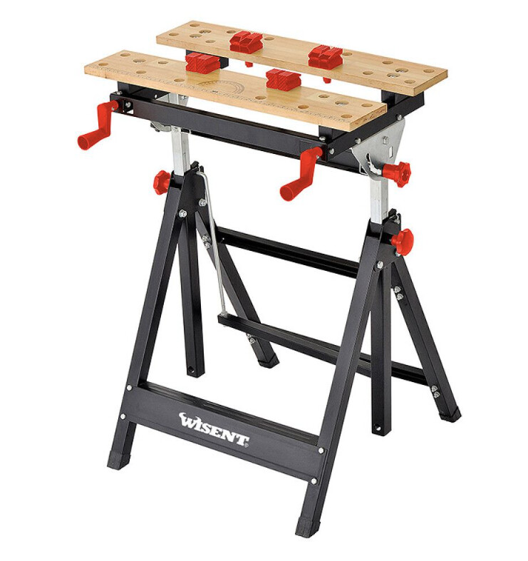

Känner ett "behov" av denna typ av arbetsbord. Känns som det skulle varit till nytta många gånger, att enkelt kunna klämma fast det man arbetar med.
Önskemål är att det helst ska enkelt gå att fälla ihop och kunna hängas på t.ex. vägg.
Klar fördel om kvaliteten också tillåter att det hänger utomhus.
Vilket / vilka rekommenderas och varför just det?
/Jocce
/Jocce
Du kan köpa Ryobis arbetsbänk för 399 på Jula just nu.
https://www.jula.se/catalog/bygg-oc...r/arbetssbankar/hopfallbar-arbetsbank-022738/
Eller en Herd head för 249
https://www.jula.se/catalog/bygg-oc...r/arbetssbankar/hopfallbar-arbetsbank-023740/
Ska den förvaras utomhus men skyddad från nederbörd skulle jag köpa en billig även fast den är lite ostabil eller trög. Lär duga för enkla arbeten och tål nog att en kap/gersåg står ovanpå.
Har en säkert 20 år gammal Black&Decker, troligen samma som på bilden från G.L. som förutom remmen som går mellan vevarna fortfarande är i bra skick.

Jag har en äldre billig bänk som liknar den från HardHead och den är rent ut sagt skräp.
Styrningen av skivorna är såpass glapp att de inte kan spänna fast arbetsstycket ordentligt utan att skivorna vill lyfta i framkant istället.
Den har skivor i nån form av masonit som dels kan knäckas och dels knappast tål att förvaras utomhus.
/M
/M
Jag har köpt två av Julas bord (249 kr). De är inga under av stabilitet, men man har mycket god hjälp av ett sådan bord vid diverse arbetet.
Spännmekanismen i bordet är ganska ranglig men håller fast mindre brädbitar.
Ramlar bordet så knäcks plastvevarna enkelt av, talar av egen erfarenhet.
Bordsskivorna är gjorda av något fibermaterial, har lyckats knäcka en skiva, gick att laga med en bit trämaterial på undersidan.
Materialet i skivorna lär inte tåla fukt, du bör förvara bordet inomhus.
Jag har byggt ett bord så slipper jag balansera saker på för mig en låg höjd Jag har en superjaw från Triton men sista gången jag använde den var nog när jag byggde bordet
Vanliga tvingar håller fast det som ska hållas fast.
Lämna ett utrymme så du får ner tvingar en bit in på bordet (det missade jag).
