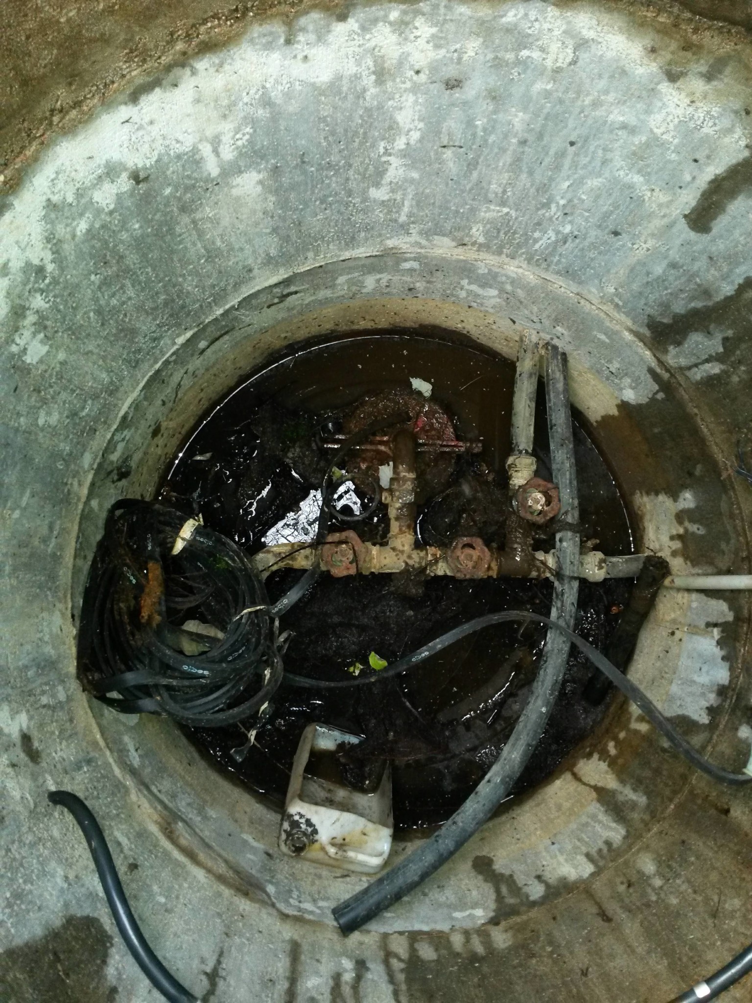

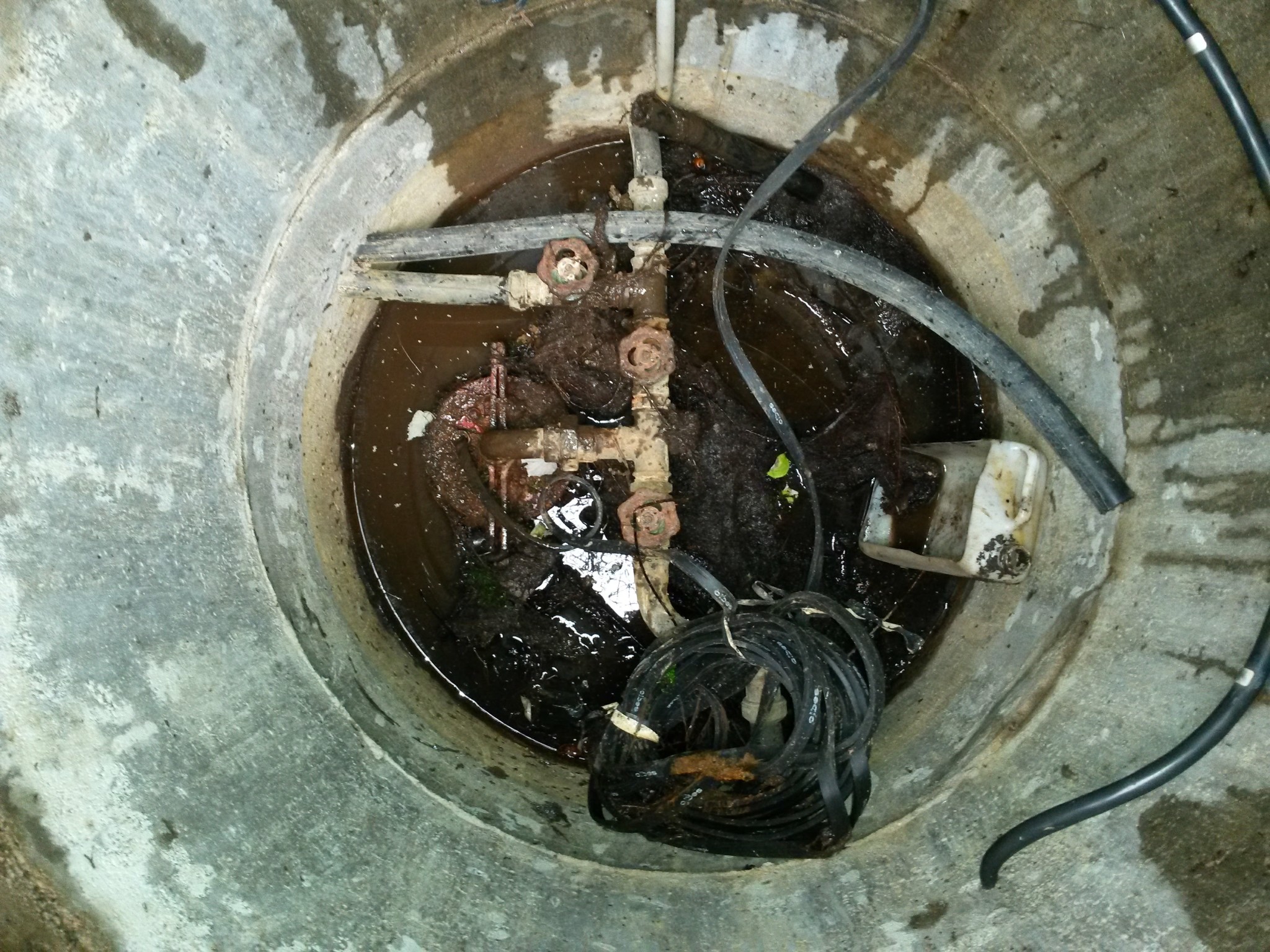

Hej.
Hade inget vatten igår.
Här är bilder från brunnen.
Vad är det jag ser?
Ligger pumpen i behållaren där elkabeln går in ?
Kan jag ta upp pumpen och kolla den ?
Inga proppar har gått men innan trycktanken i tryckregulatorn går alla faser igenom alltså spänning på alla faser före och efter tryckregulatorn.
I brytaren på väggen innan tryckregulatorn finns där ett motorskydd som ibland löser ut efter en stund.
Kan någon se vad jag har i brunnen och kan jag fixa det själv?

En fas fattas
Pumpen sitter i hålet på röret som går ner i samma platta som kabeln , djupet som pumpen hänger på , kan variera mellan ca 40 m till 90m , vet inte ni det , går det att fråga föregående ägare
Ta en bild på tryckregulatorn och övriga elgrejer till pumpen
Du säger spänning ut från den , är du säker , koppla loss kabeln till pumpen och mät 400V mellan de skruvar som pumpkabeln satt på

Om ni har mätt tre faser efter tryckströmbrytaren så finns inga fel så långt utan det ligger senare. Det är viktigt att man gör tre mätningar för att konstatera tre friska faser och utesluta bakmatning. Då behöver ingenting kopplas loss. Motorskyddet löser antingen för att pumpen går tungt eller för att en fas är borta, vilket då i så fall ligger senare i kedjan. Det sitter ett SEMKO-uttag i brunnen som kanske glappar.

Motorskyddet löser här, och utan att plocka upp pumpen kan man få lite vägledning till felet genom att mäta strömmen i varje fas. Då ser man om det är fasbrott senare i kedjan eller om alla tre faser drar ovanligt mycket ström (jämfört med motorskyddets inställning), eller ingen ström alls. Men det kräver ju en strömtång och plats att applicera den så det kan kräva lite skruvande.
Nu hoppas jag någon vattenkunnig kan svara på TS frågor om vad han ser i brunnen. Är det en djuphålspump? Jag tycker det ser sörjigt ut.

Jag skulle börja utredningen i det sunkiga semko-17-donet som sitter till höger i bild.
Plockade av de 3 faser efter tryckreg och fann lägre spänning.
Bytte proppar och har nu 3 st 400v faser fram till brytare med motorskydd men inte efter.
Ska byta motorskydd / brytare på väggen först.
Mvh Magnus
Mvh Magnus
Har du haft lite dåligt med luft i kärlet ( pumpen studsar eller hicka som vi kallar det ) så är detta med skyddet en klassiker , det brinner upp invärtes , enda möjligheten är då att mäta som jag föreslog
