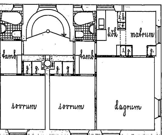

Ritning av en lägenhet med sovrum, dagrum och kök, från ett flerfamiljshus byggt 1939. Fråga om mellanväggens bärande struktur.

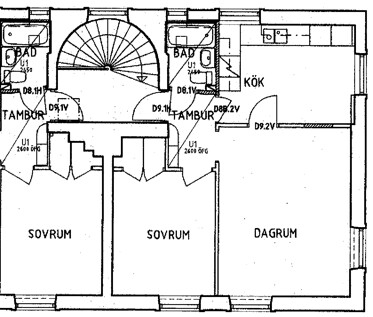

Planritning av en lägenhet från 1939, visar sovrum och dagrum. Diskussion om eventuell bärande vägg mellan dessa rum.
Jag undrar om någon kan hjälpa mig att avgöra om väggen mellan sovrum och dagrum är bärande.
Självklart kommer vi även att kontakta en byggnadsingenjör för att få ett professionellt utlåtande om vi skulle gå vidare och riva den. Det är frågan om en lägenhet i ett flerfamiljshus byggt i tegel 1939.
Edit: Självklart kommer vi att följa alla regler och föreskrifter. Vi har redan fått ok från styrelsen gällande en annan bärande vägg (där vi vill vi öppna upp med en dörr). Den vägg jag nu frågar om är en annan, och den kommer vi - om vi väljer att gå vidare - att göra som vi gjorde med vägg no 1 (kontakta styrelsen, utlåtande från byggingenjör, söka bygglov etc).

Jag gissar att den inte är bärande.
Bärande väggar ser betydligt tjockare ut på ritningen.
Tack för det snabba svaret!
Vi missade att lägga till att vi redan vet att väggen mellan sovrummen är bärande, och att väggen mellan sovrum och dagrum är cirka 10 cm tjock.
Viktigt att du har en dialog med styrelsen för BRF om detta då väggar ägs av dom oberoende om dom är bärande eller inte.

Självklart kommer vi att ha en dialog med styrelsen (samt anliga byggingenjör för ett utlåtande) om vi går vidare - just nu är det bara en fundering.
