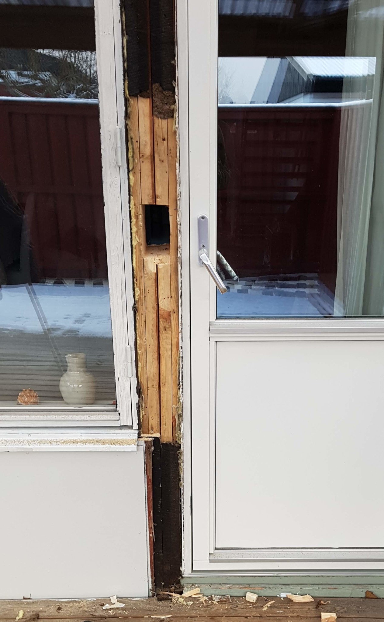

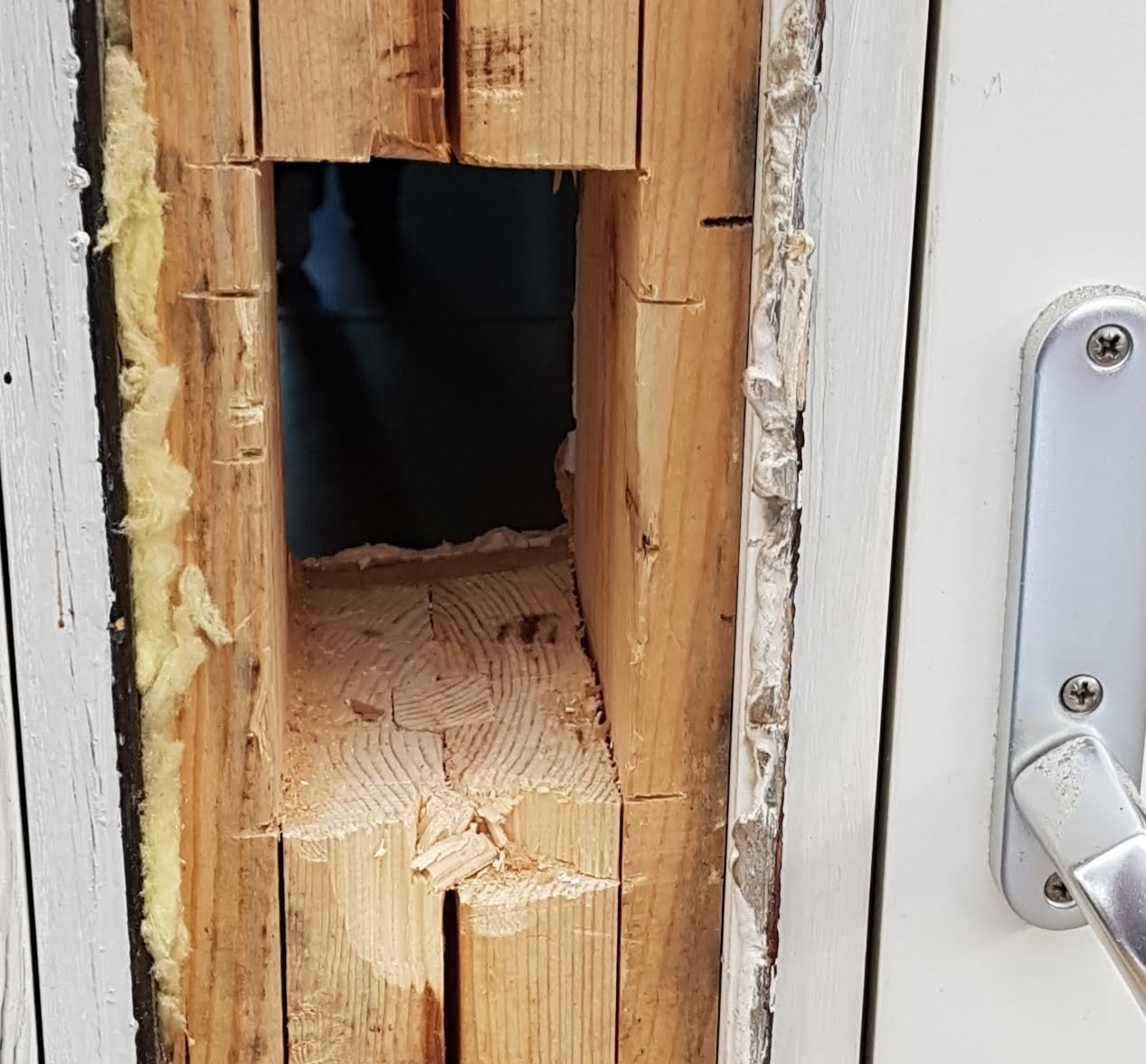

Min mor var ute med hunden i skogen och tappade nyckeln i helgen och låssmeden hade inte tid (förrän nästa vecka) så fick jag hitta en alternativ väg in. Det fanns förmodligen andra bra sätt men så här blev det. Väggen kan vara 5” tjock och jag lyckades såga mig igenom med en sticksåg. Nu är min fråga:
Behöver jag lasta av innertaket och byta ut den här regeln eller räcker det med att lägga/kila in en kloss och slå dit en bredare bräda på utsidan (jag tänker att en bredare ersätter de två läkten som ska sitta på var sin sida och jag spikar fast den i reglarna) på utsidan?
Oklart hur jag menar? Ställ gärna frågor.
Tack,
  • Skadad dörrkarm med synlig träregel och isolering där det har sågats ett hål för att komma in.
  • Skadad dörrkarm med borttaget stycke där man ser träreglar och isolering, med inredning synlig i bakgrunden.
  • Uppskuret hål i en trävägg nära dörrkarmen, med synlig isolering och skadad regel inuti.
Hade kilat in en kloss med ordentligt lim sen skruvat. Du har ju reglarna på sidan intakta.
kulle
@Stefan N Ja, jag sågade endast av reglarna i mitten. Jag öpnade bara upp där jag behövde gå in och tittade inte högre upp hur det såg ut.
Är de bärande (hjälpande) eller kanske bara något som är spikat i reglen i mitten för att hålla karnarna på plats?

Såga till bitar som får plats i hålet , men ca 6 mm för korta , mycket trälim på dom och 4 kilar som inte är för branta , 2 på varje sida som slås in och spänner fast uppåt med lim på , då är du tillbaka på ruta ett i bärning
OK, tack. Så de där kilarna, ska de kilas in från var sitt håll eller hur menar du?

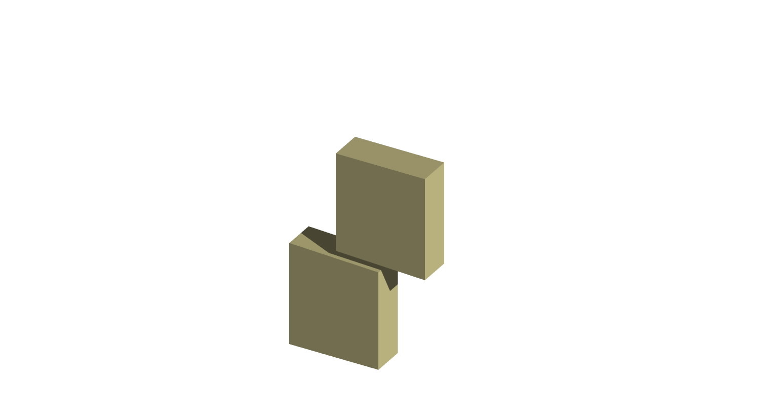

Som på bilden nedan?
  • Illustration visar två kilformade objekt som kilas in mot varandra ovanför en rektangulär ram.

Precis då kommer det att bli bärning och lika starkt som före sågningen , det är bra med flera kilar så anläggningen på allt blir så stort som möjligt
Har du flera kilar kan du öka mellanrummet till 10-15 mm , se till att kilarna har en liten vinkel , det är bäst

Att fyra reglar har använts till dena stolpe är ett tecken på dels att konstruktören bedömt att stolpens last är betydande, dels att stolpens så kallade knäcklängd är ganska stor på grund av de omgivande fönstren. Just nu är det lugnt eftersom det inte har kommit någon snö, men det dröjer inte så länge.
Eftersom stolpen främst är utsatt för tryckkrafter och de yttre reglarna är intakta går det bra att laga den med mindre bitar som kilas in. För att undvika sättningar tycker jag att varje regel ska lagas separat. Det bästa är då om man använder två svagt kilformade bitar per regel där de snedsågade ytorna är vända mot varandra så att man får en maximal inspänning. (Se nedanstående bild). Jag tycker man ska undvika små tunna kilar och det ska heller inte finnas någon luft i kilningen. Det behövs egentligen inget lim, det är bättre att låsa dem mekaniskt. Ett tunnt limlager kan dock fungera som smörjmedel, men bör inte appliceras förrän man konstaterat att kilarna är lagom stora.
Två kilformade träbitar uppställda mot varandra illustrerar metoden för att laga en regel utan lim.
