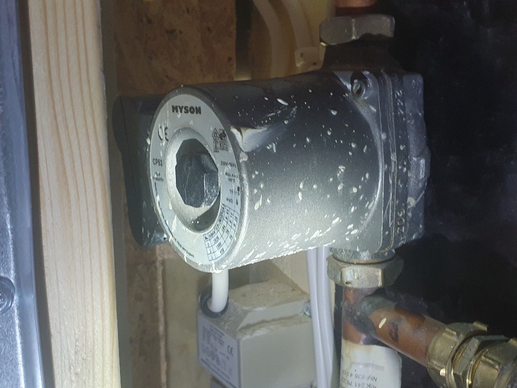

Hej forumet,
Cirkulationspumpen till golvvärmeslingorna är jättevarm, ca 55°C. Modell Myson CP53, ca 20 år gammal. Vattnet som den ska cirkulera är runt 27°C. Tyst som en mus och slår jag av strömmen till den svalnar den. Är den månne trasig?

Detta fenomen uppstår när pumpen börjar att ha gjort sitt,dvs bli tokvarm.Byt innan den stannar för gott.
Cruzze
Man kan skrämma igång dessa pumpar ibland med en liten smäll av en typ skiftnyckel eller öppna mittpluggen och då finns det för det mesta ett spår i axeln.Ta en spårmejsel och snurra på axeln,har du tur kan den gåigång

Har försökt att lossa centrumskruven och det går bra men den sitter sedan fast i slutet ungefär som det satt nån låsring eller o-ring där som det gör på t.ex luckor så man inte ska tappa bort skruven.
Skruven går att vicka på och känns helt lös, men den går som sagt inte att dra ut med måttlig kraft och polygrip i alla fall...
Ska försöka övertalning med skiftnyckel...
