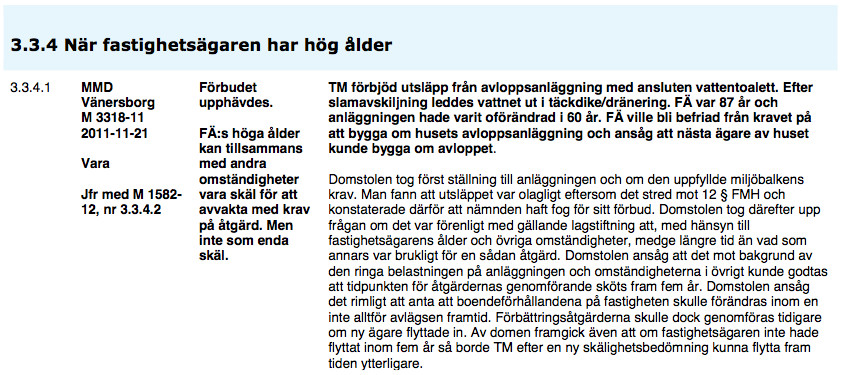

Om målsättningen bara är att få till ett avlopp så att din moster kan bo kvar och utan hänsyn till husets senare användning (och värde) så kan avloppsanläggningen krympas rejält. Speciellt markbädden kan krympas och det sparar en massa pengar. Som det är nu tycks avloppet vara planerat för 5 personekvivalenter (PE) vilket är standard vid nyanläggning - men din moster är ju bara en person. Avloppet kan således dimensioneras ned till 20%, 1 PE.
Dessutom finns det i lagens tillämpning möjlighet att ta hänsyn till att din moster är gammal och inte släpper ut mycket avloppsvatten. Således kanske förbudet som kommunen utfärdat är felaktigt eftersom att den inte tagit hänsyn till detta. För att göra något åt förbudet så måste din moster överklaga kommunens beslut om vidare utsläpp av avloppsvatten från fastigheten enligt de instruktioner som står i föreläggandet. Här är ett centralt rättsfall:
Från Havs- och vattenmyndighetens hemsida: https://www.havochvatten.se/downloa.../rapport-2015-1-rattsfallssammanställning.pdf
