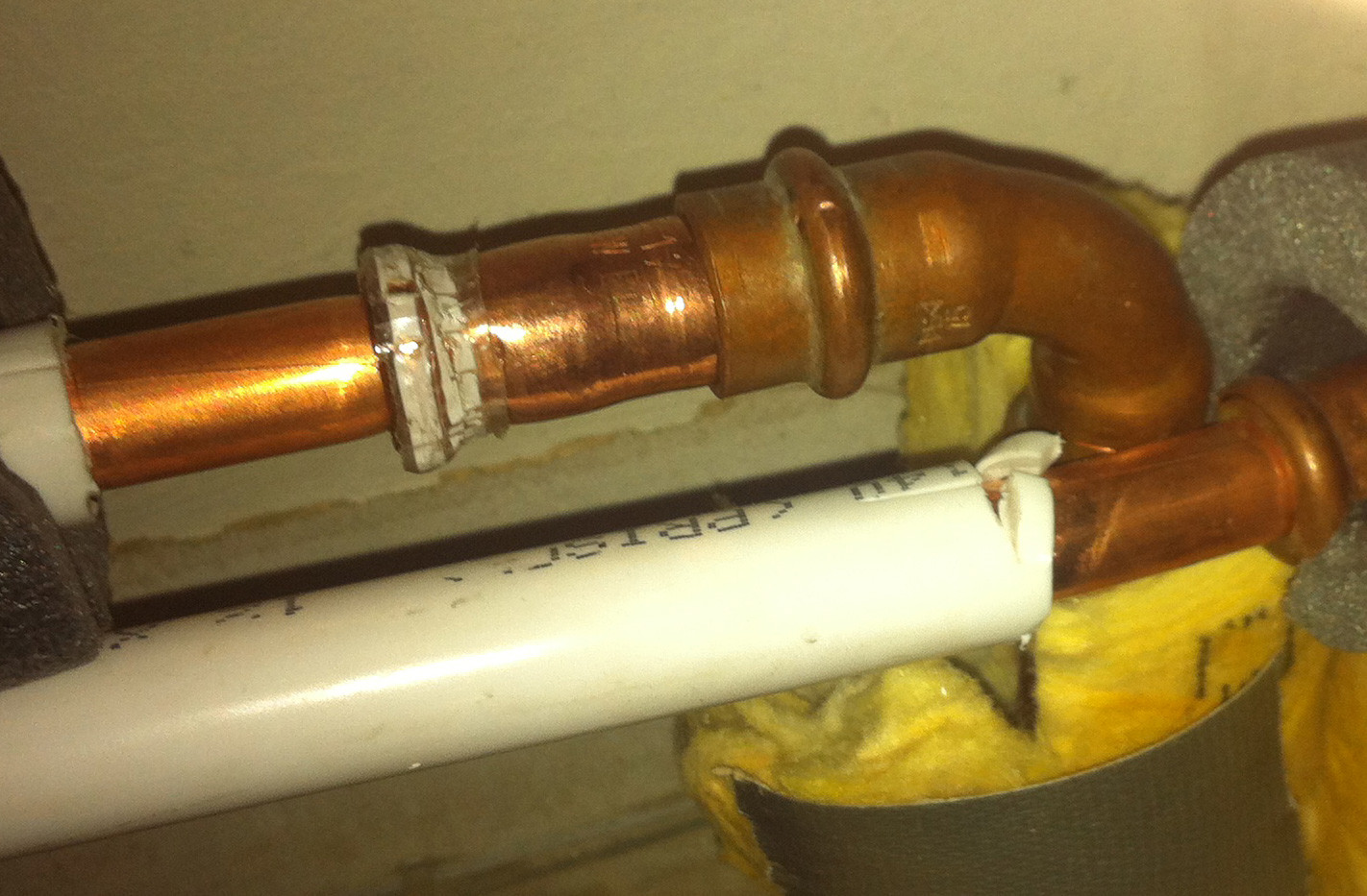

Hur säker är presskopplingar? På bild är vatten till kök och vvs installatör som jag se har presskopplat men en elvertyg prisol rör med kopparrör som kom in i lagenhet. Avstängning finns i köket under disken och i källaren (bo i bostadsrätt) det läcka inte och allt funka bra men jag är lite hyporäd med hur säker dem kan vara och med allt som gälla vatten

Använde du stödhylsa i prisolröret?'
Jag tycker mig se en deformation på det övre prisolröret som inte borde finnas där (?!).

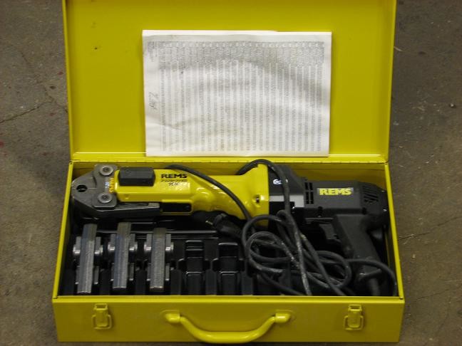

Är det pressar med rätt backar? Det är blandat både M och V backtyp bland kopplingarna.
Antigen kör man M eller V system, märkligt. Sedan att pressa prisol utan stödhylsa vet jag att en del gör på M press.
Mvh
Det vet jag inte om det var M eller V systemet. Kan inte allt det. Han hade en pressvertug som på photo.

Dom går att få med både V och M...
M är nog vanligast.
Men viktigast, hade du en stödhylsa i prisolröret när du pressade det?
Utan den är röret relativt mjukt och tål då inte trycket från presskopplingen.
Även märket på prisolret spelar in, vissa kopplingar sägs vara godkännda med vissa prisolmodeller, men jag skulle inte chansa.

Råder delade meningar om stödhylsa i prisol. Ska nog inte vara någon när man pressar. Stödhylsan riskerar att spricka.
