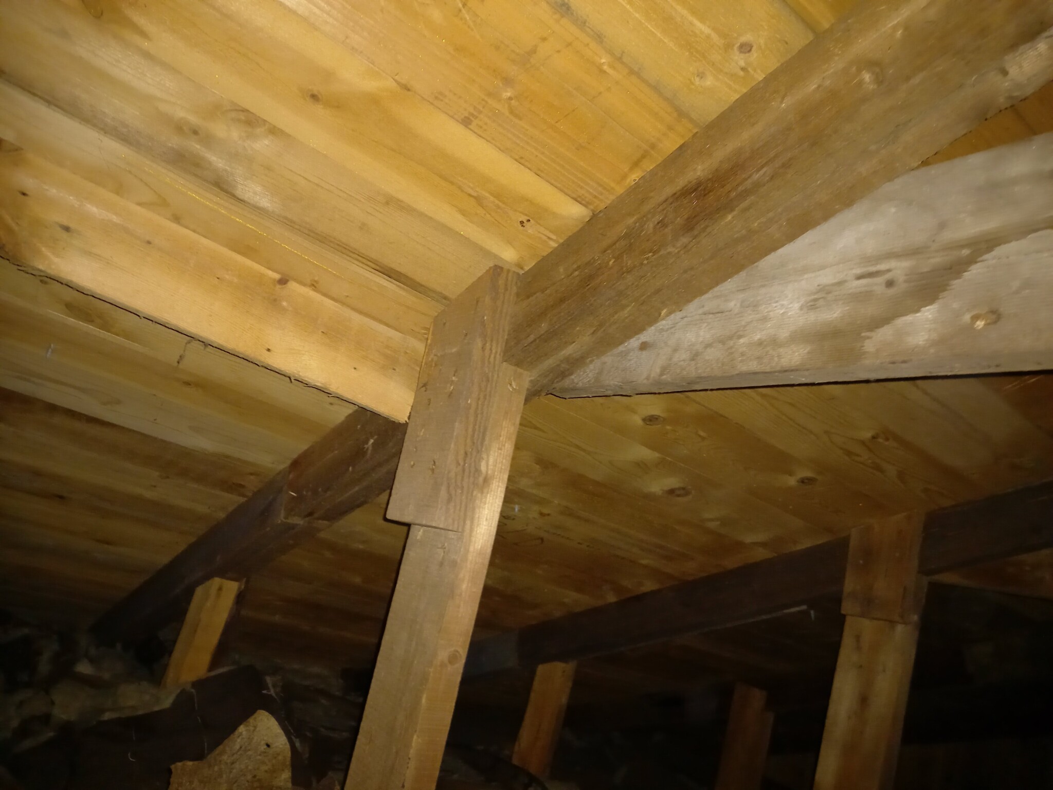

Jag var uppe på vinden i sommarstugan för att kolla taket och för att jag i framtiden funderar på att göra ett sovloft. Takstolarna hittade jag efter lite googlande att de kallas för ramverk ( jag är amatör i dessa frågor) men jag funderar på om det verkligen ska vara skarvat/förstärkt på det viset på stödben? Ser det ok ut?
  • Trätak på vind med skarvade stödbensramverk i fokus, diskuterat som del av eventuellt sovloftsprojekt i sommarstugan.
Ja, av det lilla man kan bedöma utifrån bilden men det är bara en bråkdel av allt man måste veta för att avgöra om takstolen är rätt/pålitlig/säker/hållbar. Välkommen till BH.
Ramverkstakstolar...kan det vara. De ser hemmabyggda ut, vilket många äldre takstolar är så det är inget problem i sig (oftast). Har de hållit i >50 år så har de bevisat att de är tillräckligt bra, både vad gäller utförande och konstruktion, oavsett om de följer grundprinciperna för en viss takstolskonstruktion eller inte.
Om dessa takstolar och husets konstruktion i övrigt är lämpliga för ett sovloft återstår att se.

Ok, det låter inte helt galet gjort iallafall. Huset är byggt 1962 och är ett riktigt hembygge.. Mannen som byggde huset murade den öppna spisen fel och har inte någon luftspalt bakom ytterfasad, så jag har ett skeptisk öga... tack för ditt svar!
