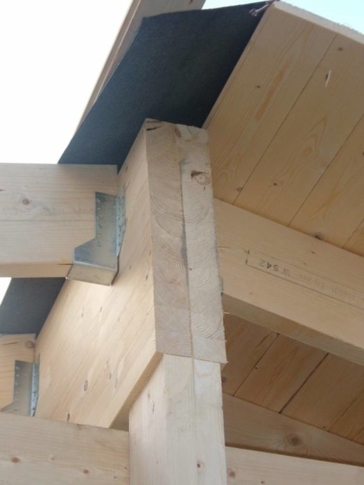

Det handlar om hur man fäster takbalkar i limträbalken (ryggåstak)
Är någon att föredra, och i så fall varför?
1) Ovanpå:
2a) Mot (Spika/skruva på skrå):
2b) Mot (Med balksko, enligt bild)
3) Försänkt:
4) Annat
1) Ovanpå:
3) Försänkt:
4) Annat

den översta konstruktionen ger en mer kontrollerad fastsättning, som ger samma hållfasthet gång på gång och som är tabellerad och beräkningsbar.
Den nedre hållfastighet är beroende på träets egenskaper just i övergången mellan fullt virke och den återstående tappen. En spricka eller knagg där försvagar förbindelsen.
Sen kan man ju tycka att den endersta är snyggare
